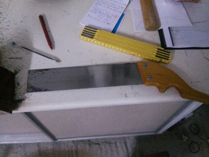

ξεκινησα τον δευτερο μπαγλαμα.
μαθενοντας απο τα λαθη της πρωτης αποπειρας κατασκευης μπαγλαμα ελπιζω να τα παω καλυτερα.
ξεκινησα την διαμορφωση του σκαφους.
εδω να ευχαριστησω ξανα τον jonh2004 ο οποιος μου εδωσε ενα κουτσουρακι καρυδιας.

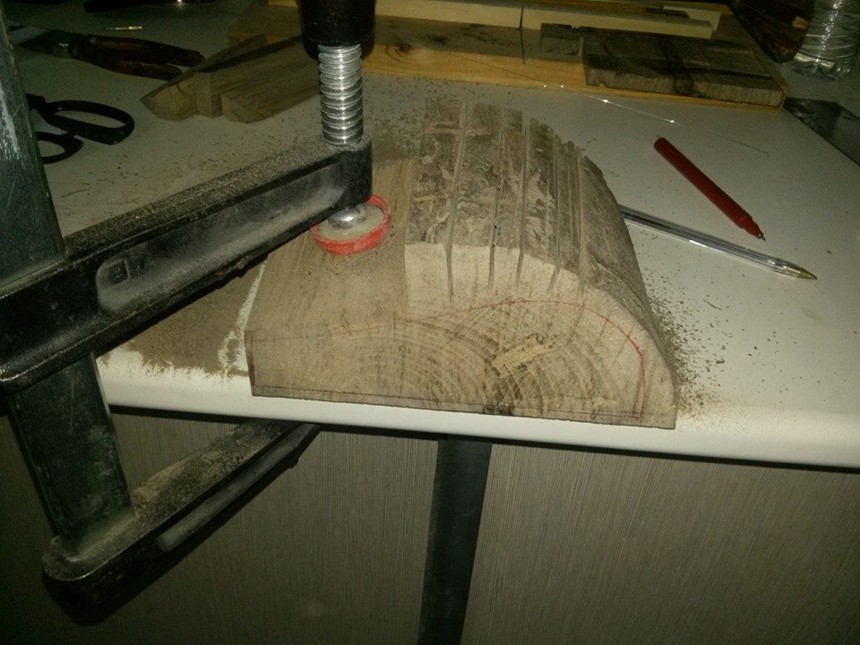

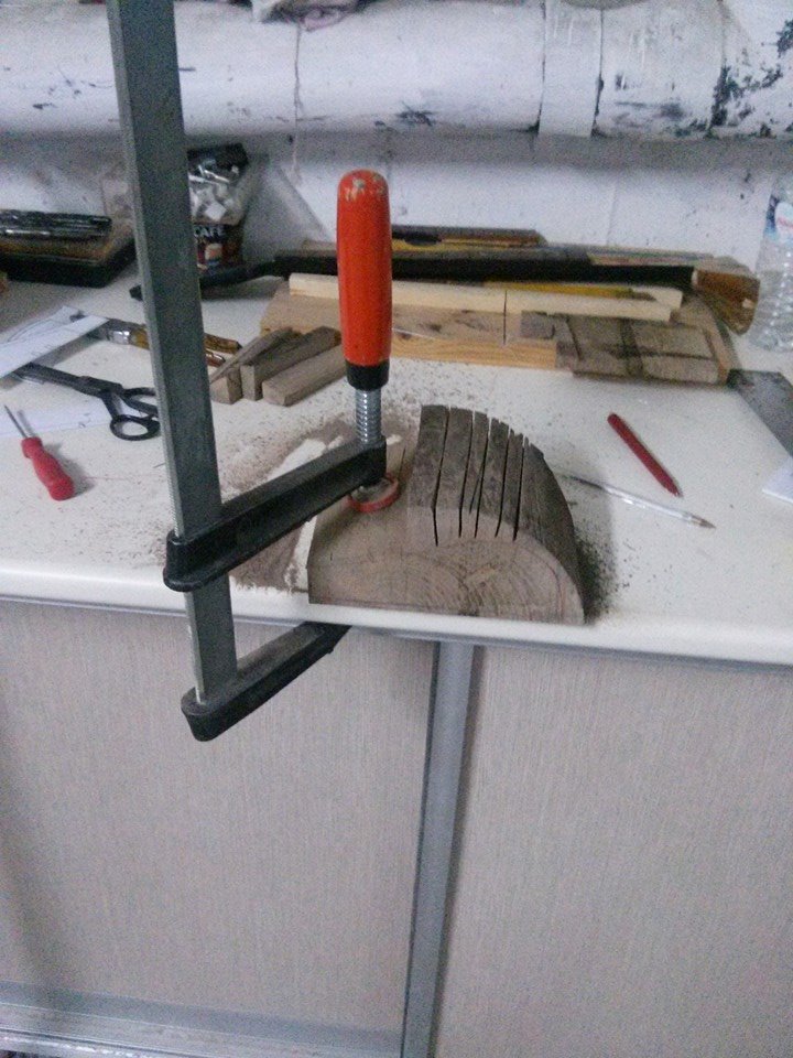

Hη καρυδια του φιλλου μου john 2004.
δεν εχω κορδελα οποτε θα κανω και μπρατσα με το πριονι.ευτυχως δουλευετε ευκολα η καρυδια....

Δημητρη στο μηκος οπως πανε τα νερα του ξυλου ηθελε κοψιμο.

ΔΗΜΗΤΡΗ ΕΧΕΙ ΔΙΚΙΟ. ΜΗΝ ΣΥΝΕΧΙΖΕΙΣ. ΑΥΤΟ ΠΟΥ ΒΛΕΠΩ ΕΙΝΑΙ ΑΧΡΗΣΤΟ.
ΕΔΩ ΙΣΧΥΕΙ ΑΥΤΟ ΠΟΥ ΛΕΓΑΝ ΟΙ ΠΑΛΙΟΙ ΜΑΣΤΟΡΟΙ . 3 ΦΟΡΕΣ ΜΕΤΡΑ ΜΙΑ ΚΟΨΕ.
ΜΙΑΣ ΚΑΙ ΕΙΣΑΙ ΑΚΟΜΑ ΣΤΗΝ ΑΡΧΗ ΕΣΥ 3 ΦΟΡΕΣ ΡΩΤΑ ΚΑΙ ΜΙΑ ΦΤΙΑΞΕ.
ΦΙΛΙΚΑ ΕΤΣΙ?
ΜΗ ΜΑΣΑΣ ΕΧΕΙ ΚΙ ΑΛΛΑ Ο ΚΑΡΑΦΛΟΣ ΠΙΤΣΑΔΟΡΟΣ.

Ενταξει,αφου σκαφτο θα γινει,θα εχει προβλημα αντοχης;

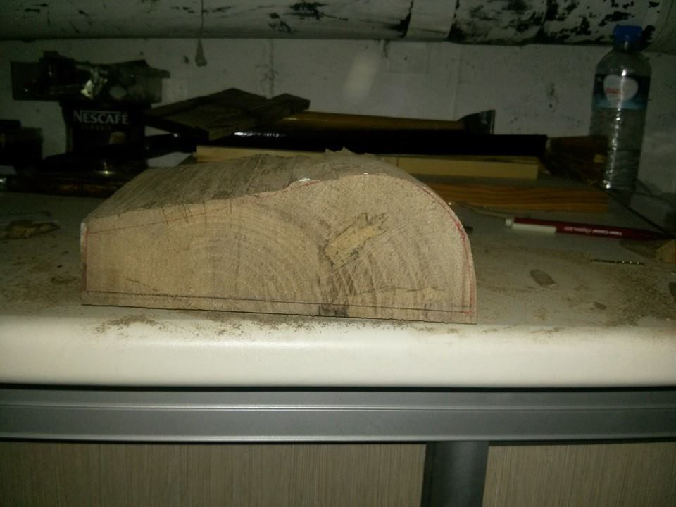

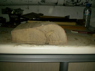

Γιαννη ειχε σκισιμο βαθη και δεν ευγενε καθαρο κοματι
Και αναγκαστηκα το εβγαλα με αντιθετα νερα.
Μεχρι τωρα του εχω δωσει το εξωτερικο σχημα και ειμαι ετοιμος να σκαψω το σκαφος.νομιζω θα το συνεχισω.ποιες οι επιπτωσεις?

Κωστα αχρηστο απο πια αποψη.του εχω δωσει την εξωτερικη μορφη και ετοιμαζομε να διαμορφωσω το ηχειο.θα το σκαψω με τρυπανι φτερου .τι λες?

ΔΗΜΗΤΡΗ......ΠΕΤΑΞΕΤΟ ΣΟΥ ΛΕΩ. ΜΗΝ ΠΑΙΔΕΥΕΣΑΙ ΑΔΙΚΑ. ΑΥΤΟ ΘΑ ΣΠΑΣΕΙ ΣΑΝ ΠΡΑΣΟ.
Απ: κατασκευη μπαγλαμα
« Απάντηση #12 στις: Απριλίου 03, 2014, 11:06:21 μμ »
αν εισαι τυχερος θα κανει κρακ στην ενωση με το μπρατσο.
αν δεν εισαι θα παρεις το μπρατσο στο χερι!  ;D
Πλακα κανω, μπορει και να αντεξει αλλα δεν ειναι σωστο οποτε γιατι να το ρισκαρεις?

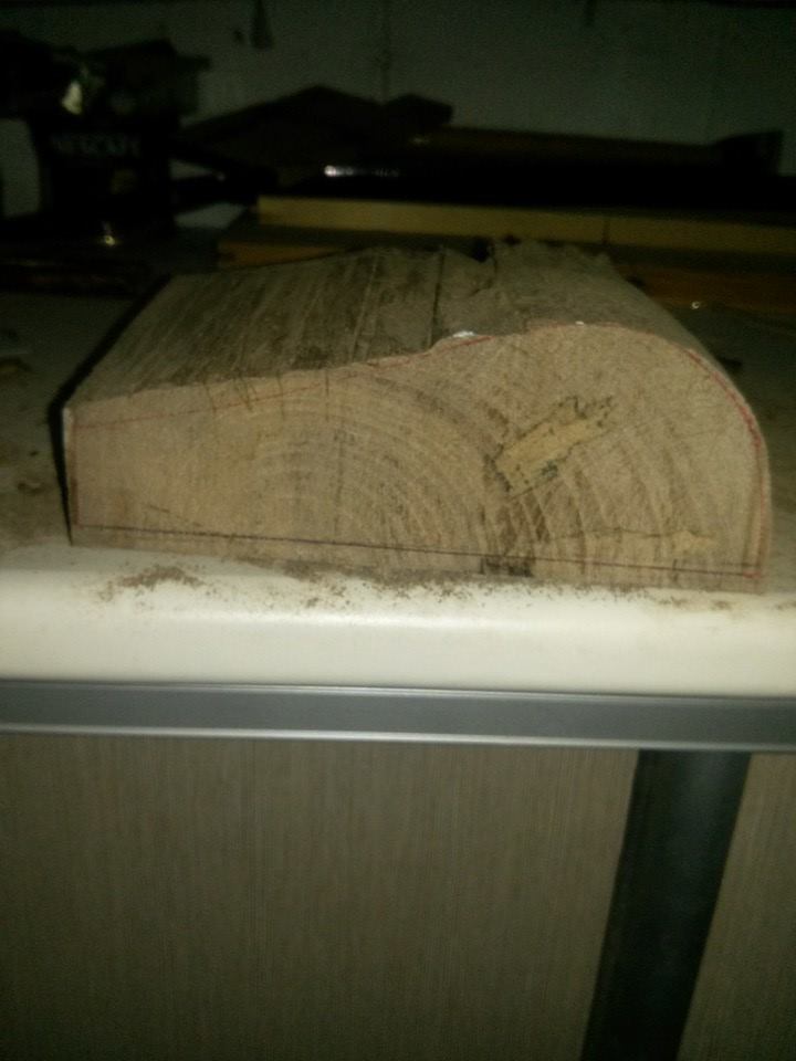

στο πιο παχύ σημείο έτσι οπως το έχεις κόψει τωρα οπως βλέπω στις φωτο τι βάθος έχεις; απ οτι καταλαβα απ τις φωτογραφίες εχεις και προς τα πίσω αέρα, οποτε αν έχεις βαθος κανα 5αρι ποντους στο πιο παχύ σημείο και έχεις και κάνα 12-15 ποντους πισω αέρα γυρνατο με τα νερά οπως έπρεπε να είναι και κάνε ένα μινι μπαγλαμα, στενόμακρο.

Τωρα ειναι αργα,το εχω διαμορφωση εξωτερικα ειναι 15,6 μηκος 9 πλατος και 7 βαθθος.
