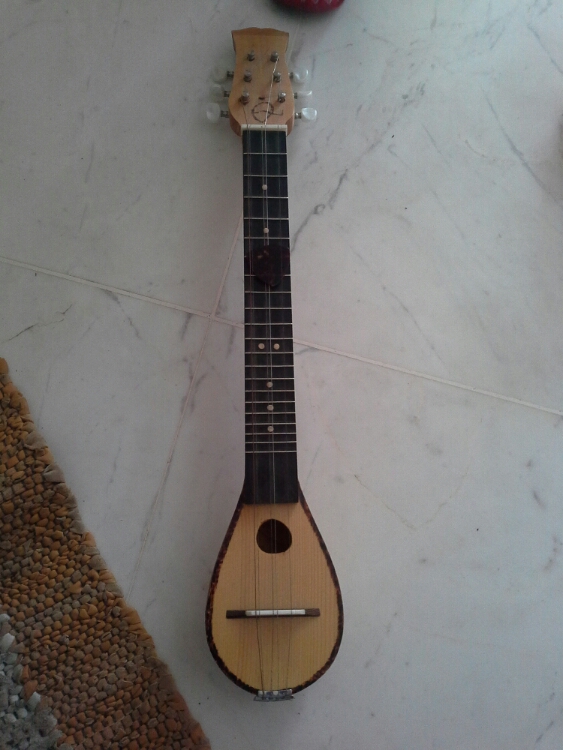

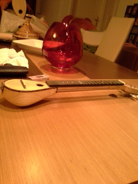

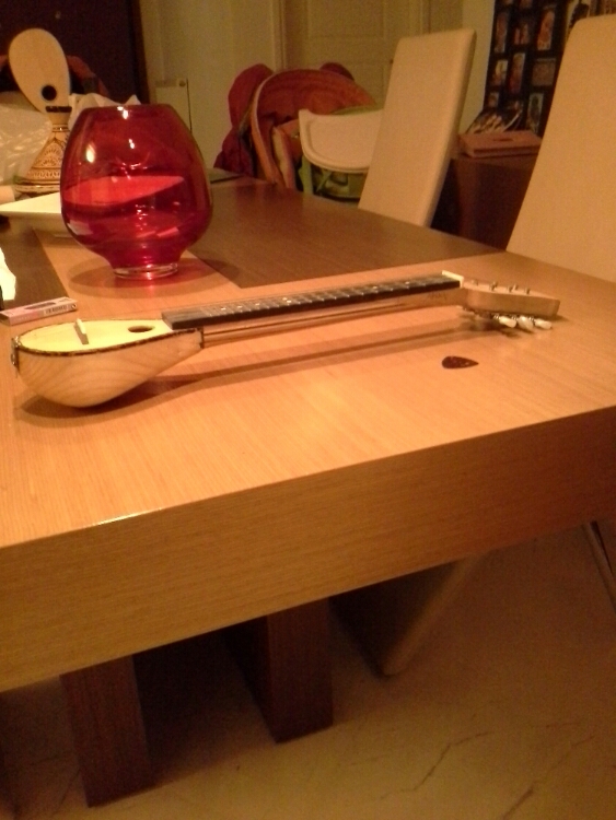

Χαιρετώ ολα τα μαστορια. Θελω να σας δείξω την πρώτη μου προσπάθεια να φτιάξω και εγώ ένα οργανακι.
Βασίστηκα πανω στο σχέδιο του mato (ευχαριστούμε mato) .λογο έλλειψης υλικόν και φοβου έβαλα ότι βρήκα.
Ειπα να βαλω κοντρα πλακε και προς το παρον δεν εχει κανει κιχ. Το κραξιμο ευπροσδεκτον. ;D

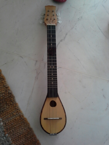

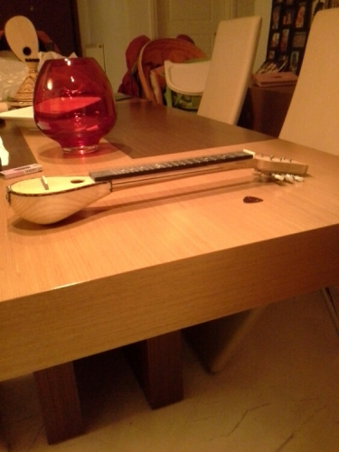

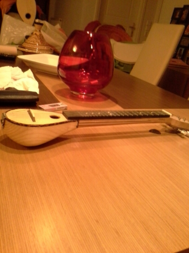

Αλλη μια

μπράβο ! από πίσω το μάνικο το έχετε λουστράρει;  πάντως  υπάρχουν πολύ φτηνά ξύλα που φαντάζομαι αντέχουν πιο πολύ και δείχνουν και πιο ωραία  .θα ήθελα να δω μια πιο κοντινή φωτογραφία!!!

κοντρα πλακέ; αυτο θα πει πείραμα, για δωσε κανα στοιχειο ακομα, σκάφος; καράολο; τι ξυλα εβαλες εκεί; κλίμακα; δεν ξερω αν με ξεγελά η φωτογραφια αλλα το μανικι εχει γωνίες; εγω θα το έκανα στρογκυλεμένο, κατα τα άλλα ειναι ενα πειραματικό οργανάκι και αφου παίζει ολα οκ, απο κει και πέρα ειναι θεμα γουστου και αισθητικής, εγω δεν θα το τολμούσα ποτέ και να σου πω περισσότερο για λόγους αισθητικής, αλλά δεν κραζω κανέναν, μπραβο που το έκανες και βαλε και ηχο αν μπορεις να ακουσουμε πως παίζει, στο επόμενο οργανόσου, πάρε τα κατάληλα ξυλα και καντο καλύτερο απ αυτό, ειδα εκει πίσω στο βαθος έχεις ένα καπάκι τζουρα αν δεν κάνω λάθος, ξεκήνα το επόμενο και καλες πενιές.

 Φιλε Insect ναι το εχω λουστραρει με ενα σπρέι απο τα λιντιλ, θα ανεβασω και καλητερη φωτο να το δείτε.
Χριστο το σκάφος είναι ελατο η κλειδιερα φλαμουρι και η ταστιερα εβενος. Κλίμακα 35. Δεν σε ξεγελάει και πολύ η
φωτο ,δεν ειχα εργαλεία και το στρογγυλεψα με γυαλοχαρτο. Καλα το ειδες το καπακι και ελπίζω να το παρουσιάσω
σύντομα.

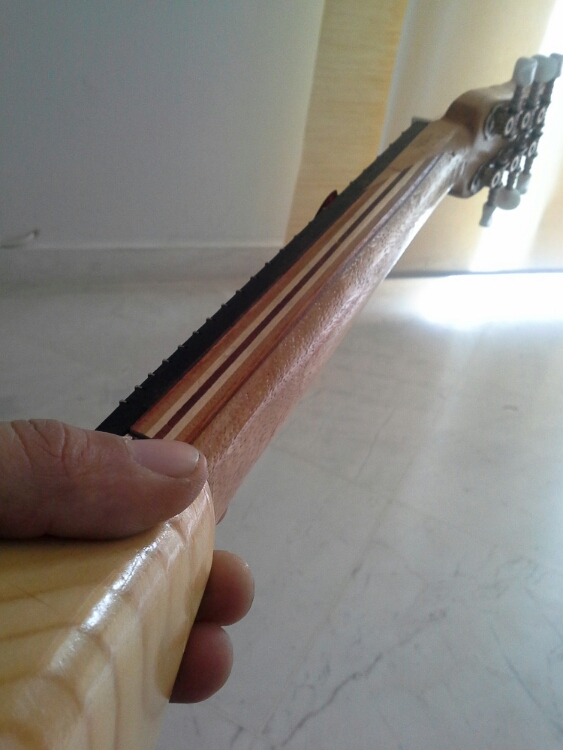

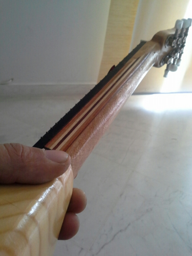

ΧΑ ΧΑ ΝΑΙ ΟΚ......................ΑΛΛΑ ΑΦΟΥ ΤΟΒΑΛΕΣ ΠΟΥ ΤΟΒΑΛΕΣ ΤΟ ΚΟΝΤΡΑ ΠΛΑΚΕ, ΓΙΑΤΙ ΔΕΝ ΤΟ ΕΒΑΛΕΣ ΣΤΑ ΚΟΝΤΡΑ?

Για να φαίνεται ετσι στα πλάγια ρε κωστα χαβαλες να γίνεται.

ΕΓΩ ΤΟ ΛΕΩ ΑΠΟ ΑΠΟΨΗ ΣΤΑΘΕΡΟΤΗΤΑΣ. ΑΝ ΕΙΝΑΙ ΝΑ ΕΡΘΕΙ ΜΠΡΟΣΤΑ, ΤΩΡΑ ΤΟΥ ΕΔΩΣΕΣ ΜΙΑ ΑΚΟΜΑ ΠΙΘΑΝΟΤΗΤΑ

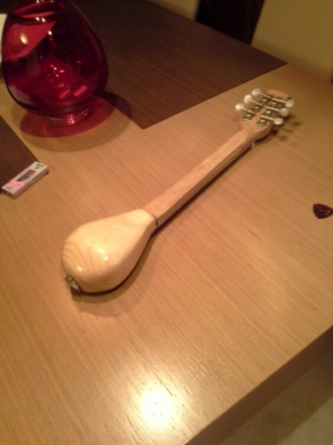

θάνο εσύ τετραγώνισες τον κύκλο... :)
ωράιο είναι . και αν εσένα σου αρέσει δεν μας πέφτει λόγος . όταν το παίζεις βολεύει που είναι τετραγωνισμένο το μπράτσο ? απλά το επόμενο να μην το φοβηθείς και να το κάνεις χωρίς κόντρα πλακέ . και στο σκάφος εκεί που ενώνεται με το μανίκι είναι λίγο πλακέ και εκεί ? το σπρέι απο τα Lidl πάντως κάνει φοβερό γυάλισμα χωρίς ιδιαίτερο κόπο. μπράβο ρε θάνο.

Κωστα προσπαθησα να εκμεταλλευτώ την ίσια πλευρά  :D τασο με ψιλοβολεψε γιατι ειχα ένα ατύχημα στο χέρι
Και δεν κλεινει σωστα.

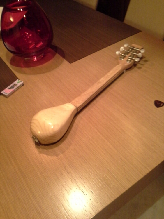

Αλλη μια

θάνο τι ακριβώς κόντρα πλακε΄είναι και πόσα κομμάτια ?
