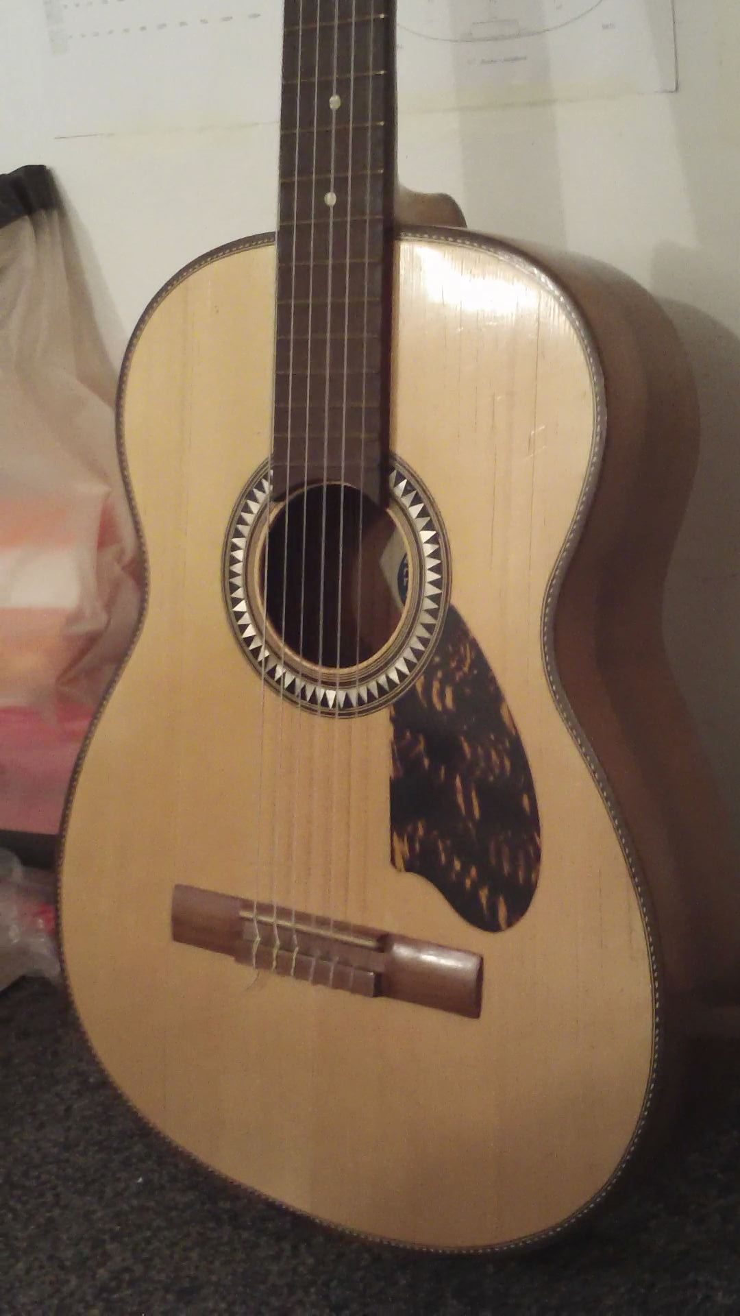

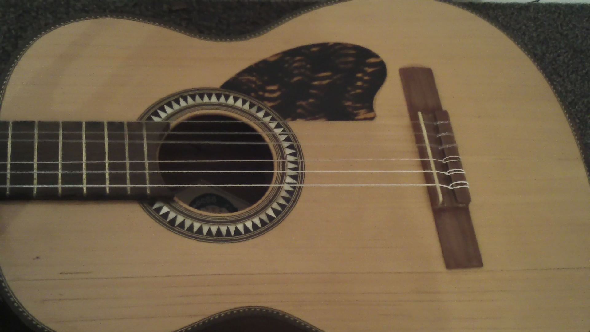

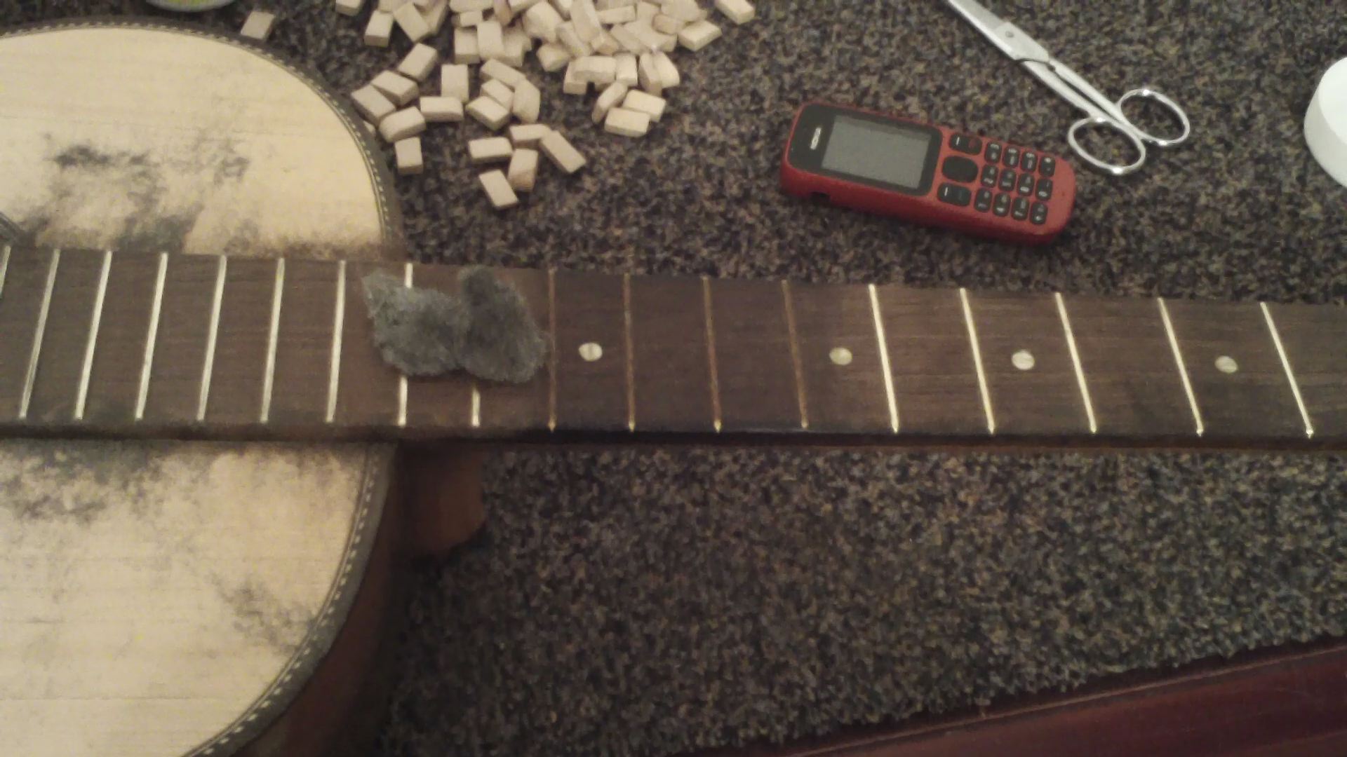

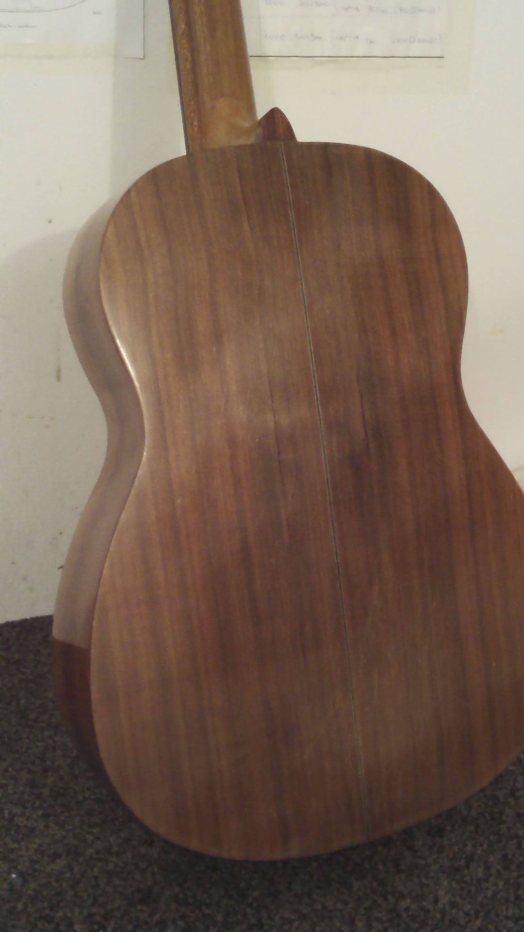

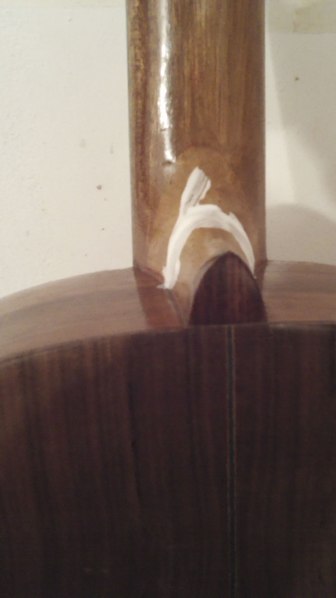

Σε κακα χαλια, μια κιθαρα αγαπημενης μου μαθητριας:
Καπακι: (σιγουρα) Πευκο
Πλατη-Πλαϊνα:(μαλλον) Καρυδια
Ταστιερα: (σιγουρα) Βεγγε
Μπρατσο: (αγνωστο)
συνολικο μηκος: 99,5
μηκος σωματος: 49
μεγαλη καμπυλη: 36,4
μικρη καμπυλη:  28,2
κουρμπα: 24,2
βαθος κατω: 10,2
βαθος πανω: 9,8
παχος καπακι: 0,37 (!)
καπακι ακτινες: οχι, μονο 4 παραλληλα καμαρια...
πλατη: 3 καμαρια
εφαρμογη μπρατσου: χελιδονοουρα

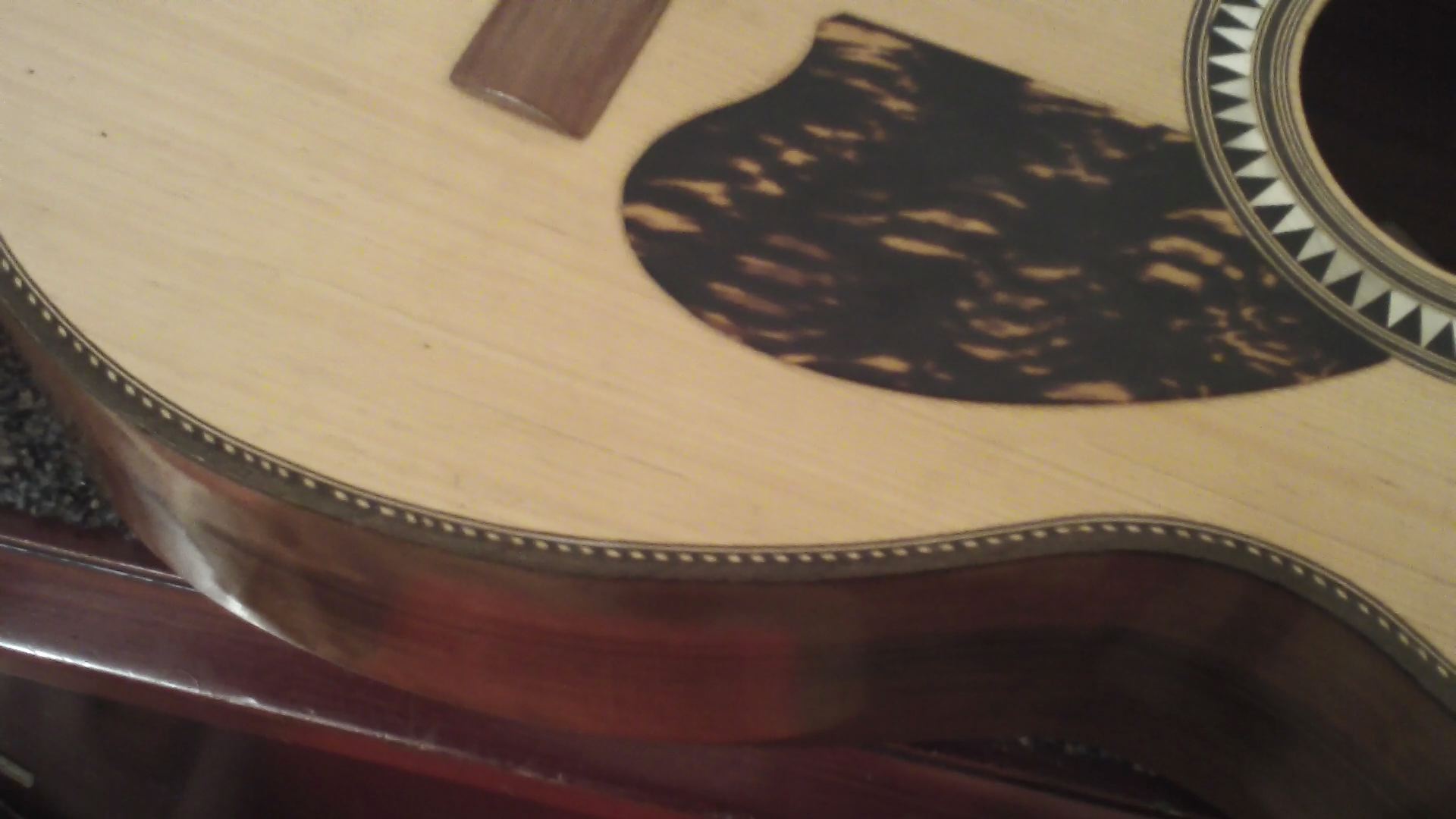

καπακι: πολλα-πολλα ανοιγματα+ξεκολλημα κατω ματαξυ κουρμπας-μεγαλης καμπυλης

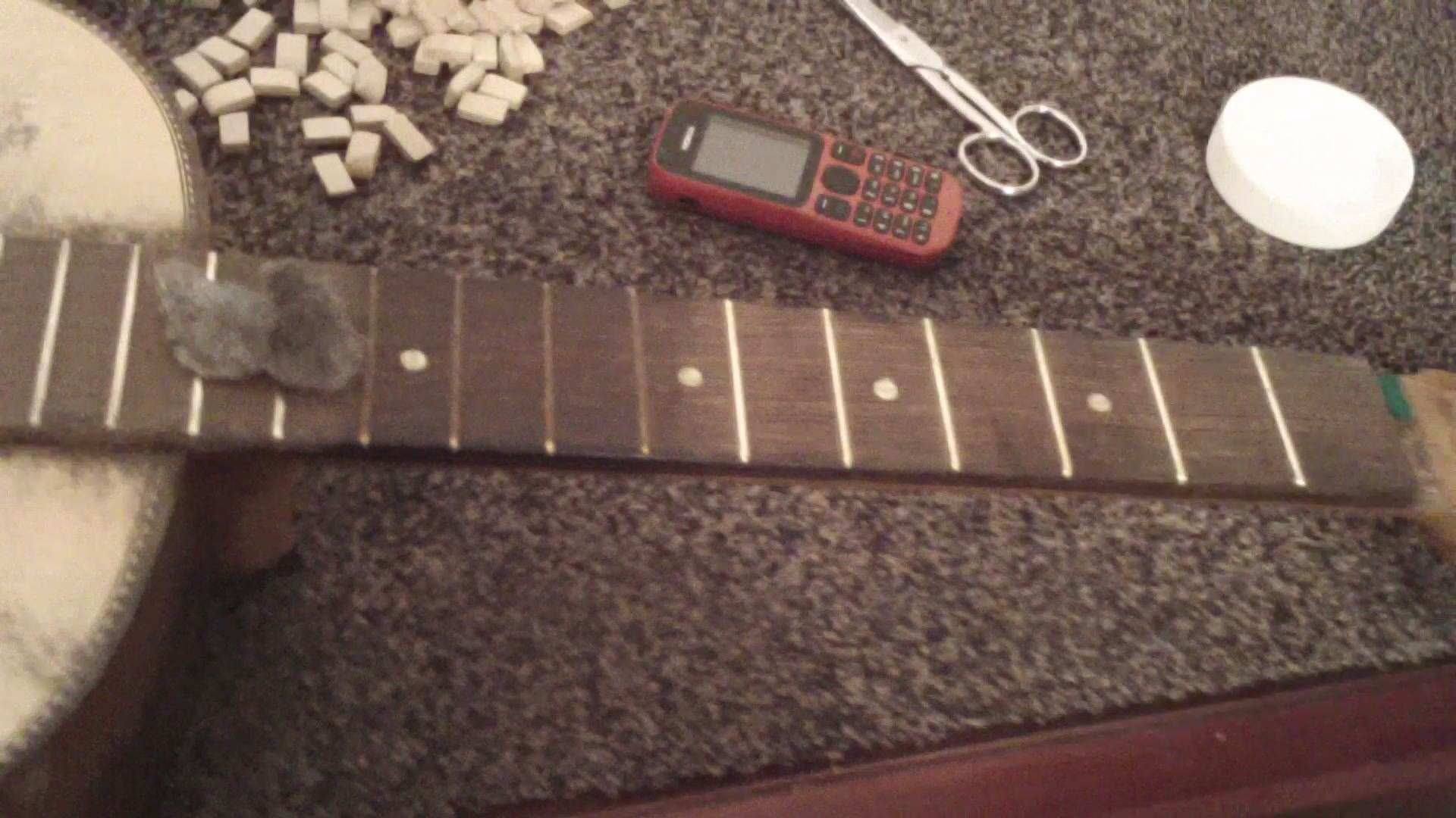

(στα ανοιγματα εγχυση ελαχιστης πολυουρεθανης+τακακια εσωτερικα+προσθεση 4 kerfing)

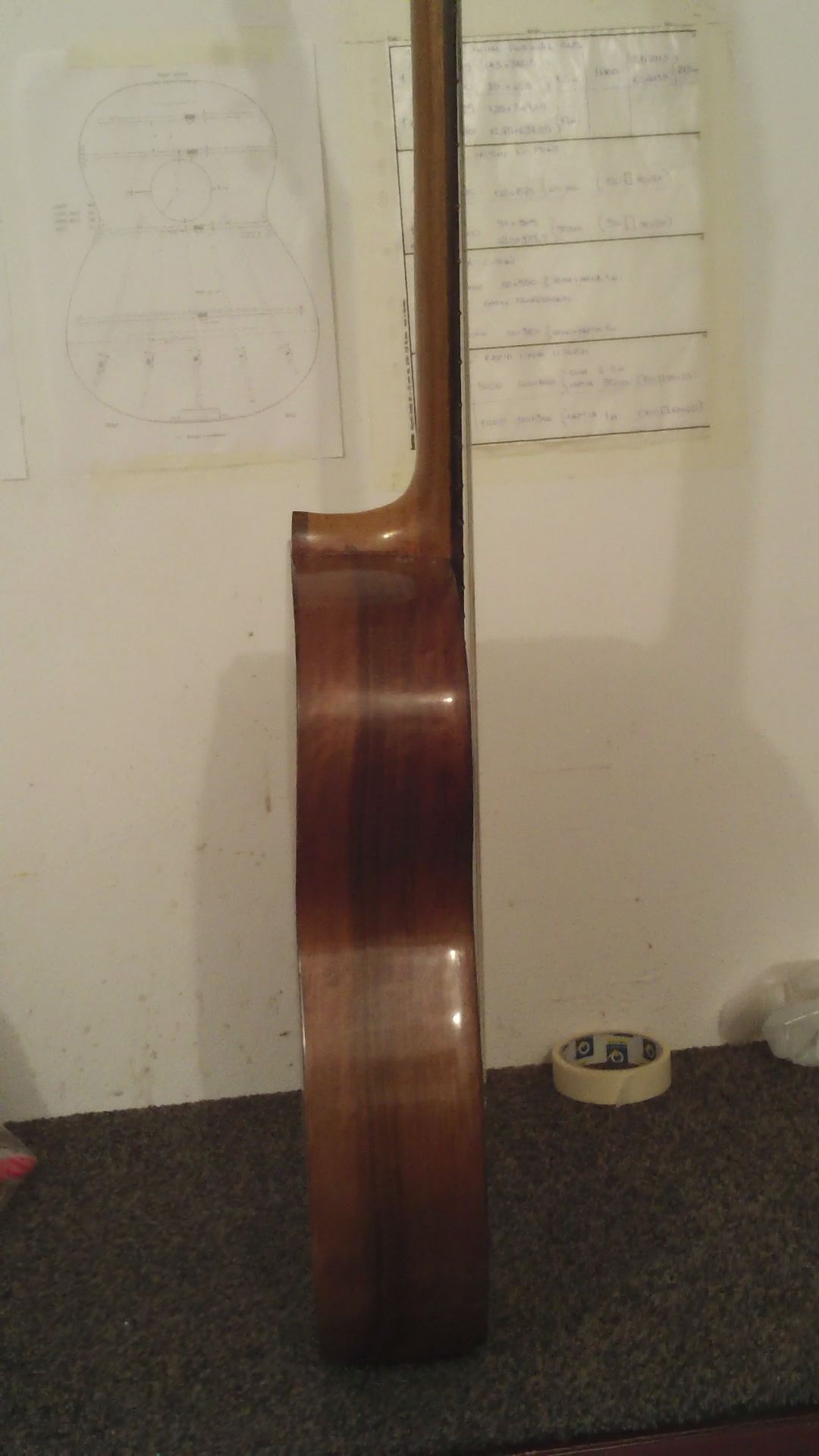

μπρατσο: ανοιγμενο στον τακο, μιας και τα νερα ηταν αναποδα (!)...
(εγχυση αραιωμενης κολλας PVC στο ανοιγμα και σφικτηρες για μια μερα)
ταστα: σκουριασμενα
(συρμα ψιλο)
κλειδια: δεν τα πειραξα, στην επομενη αλλαγη χορδων θα τα αντικαταστησω

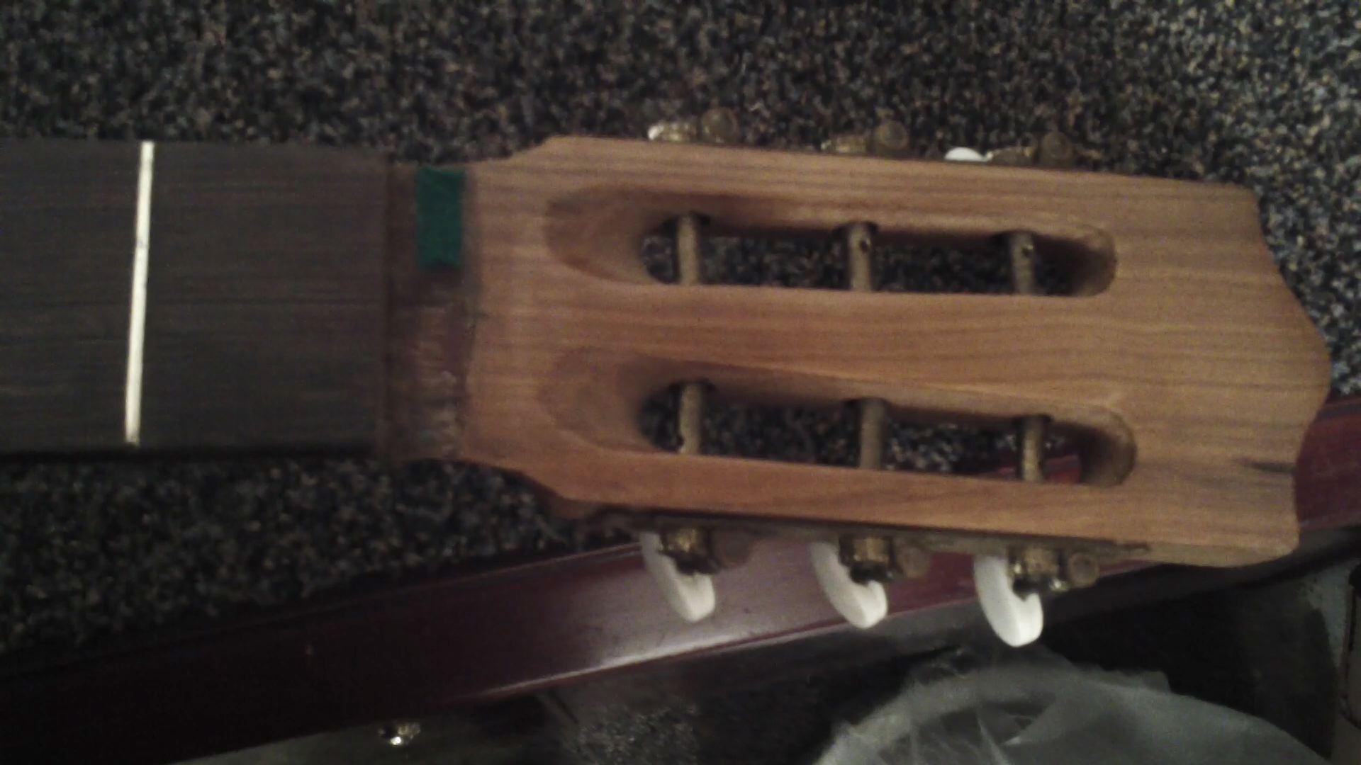

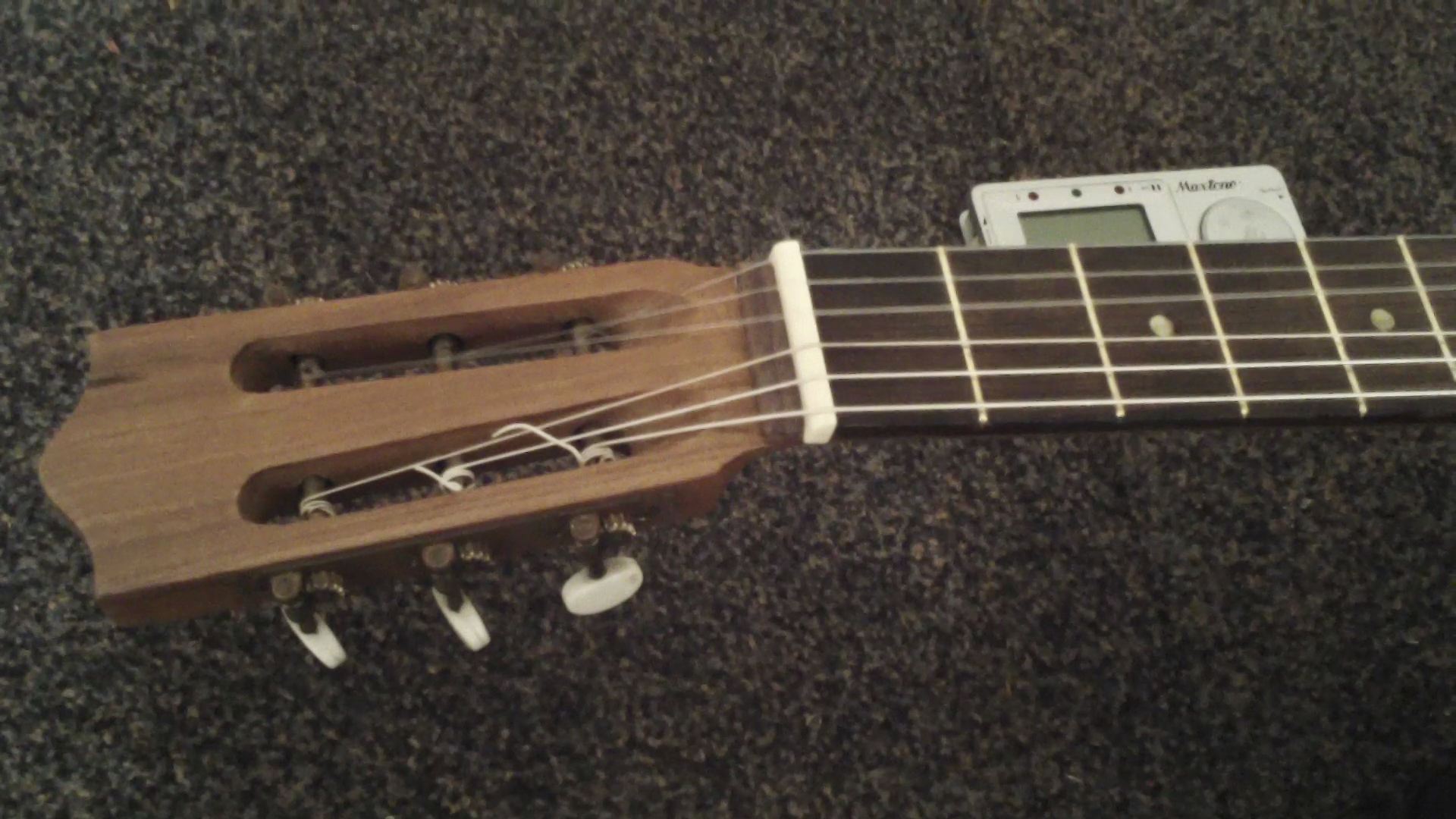

κεφαλι: "λαθος" καβαλαρης απο αλλον "επισκευαστη" πολυ παλαιοτερα κ τοποθετηση τσοχας(!) απο πισω να μην φευγει
(αλλαγη καβαλαρη, υπερυψωμενου με 2 καπλαμαδακια, τοποθετηση "τακακι" ινδ. παλλισανδρου απο πισω)

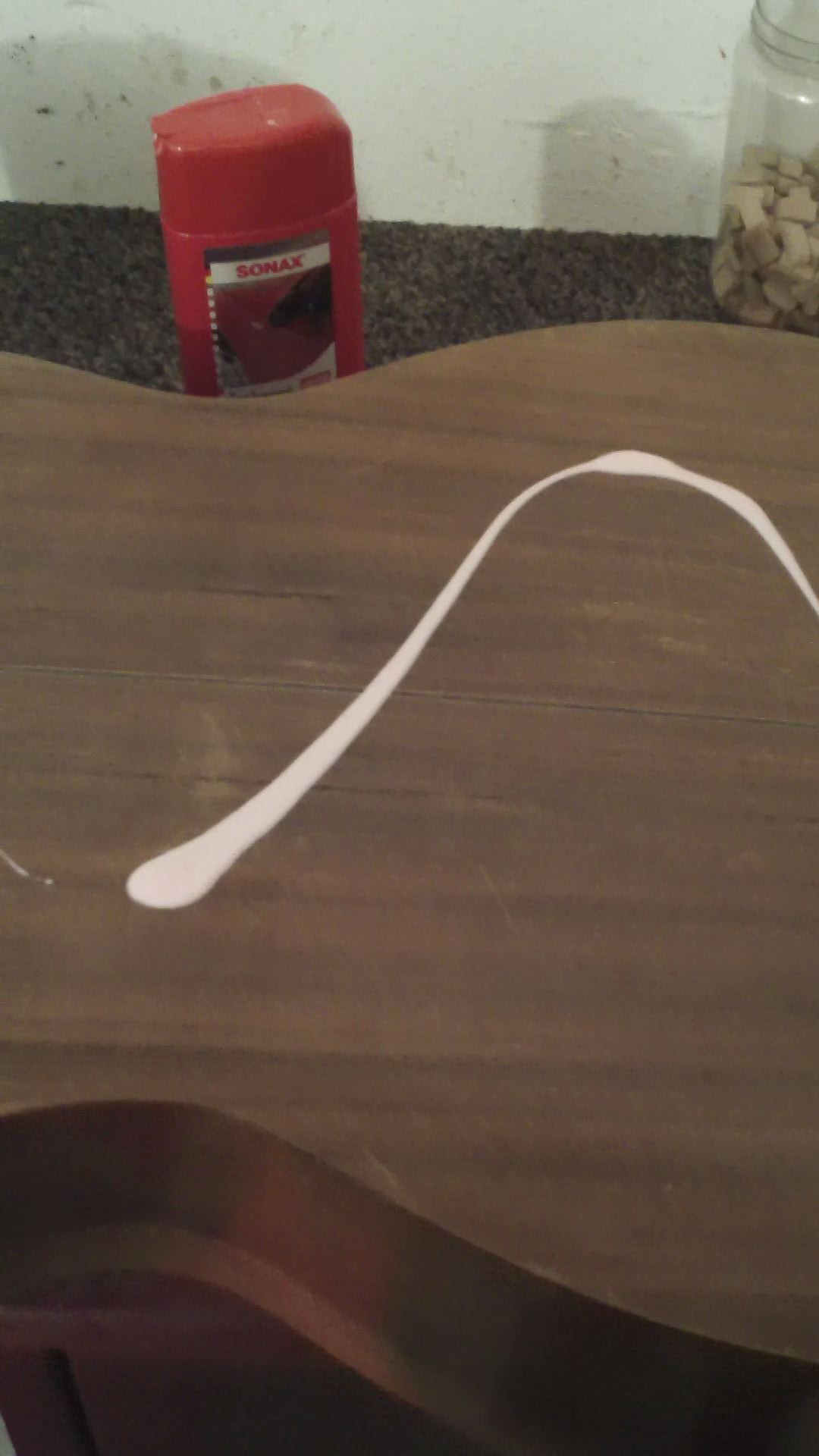

τελος, αλοιφη με βαμβακι για το γυαλισμα...
ΗΧΟΣ: ντουλαπεξ, με αρκετη δοση κομοδινεξ.......................

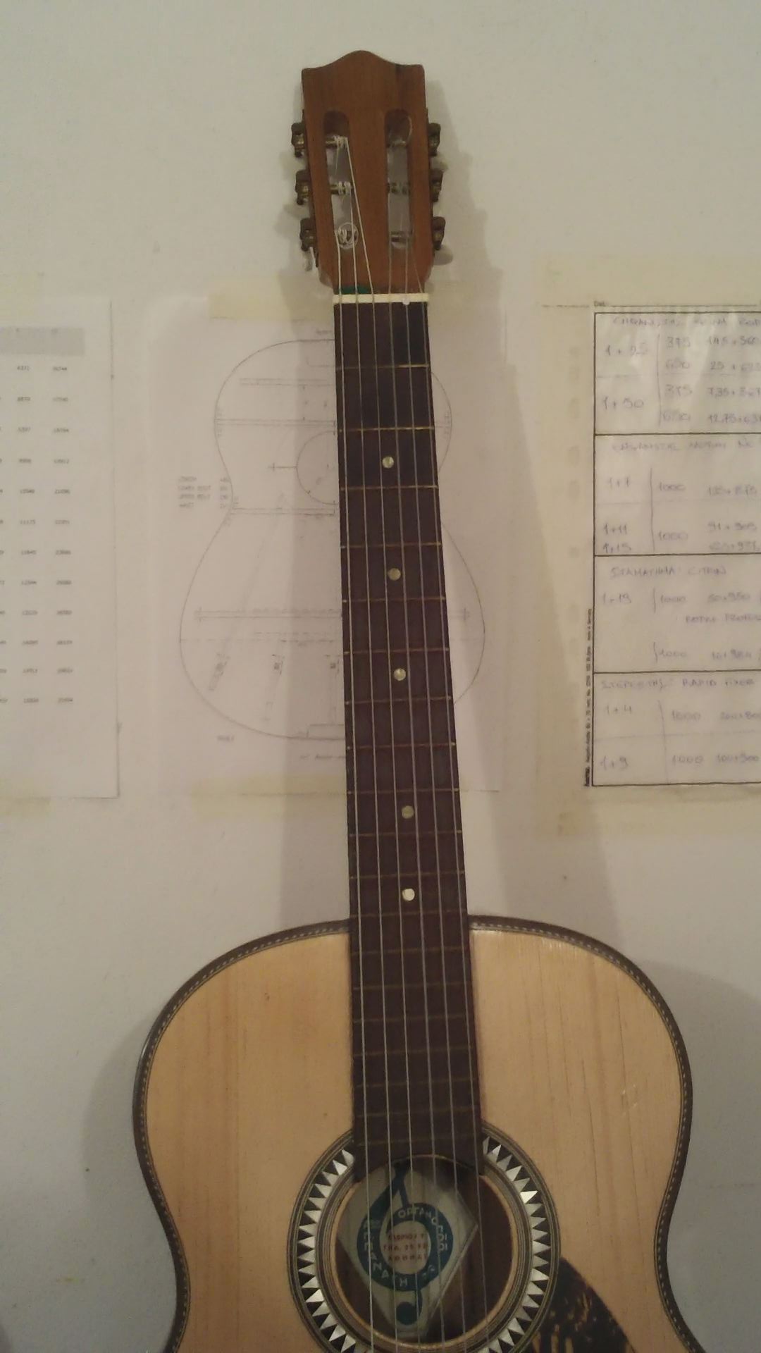

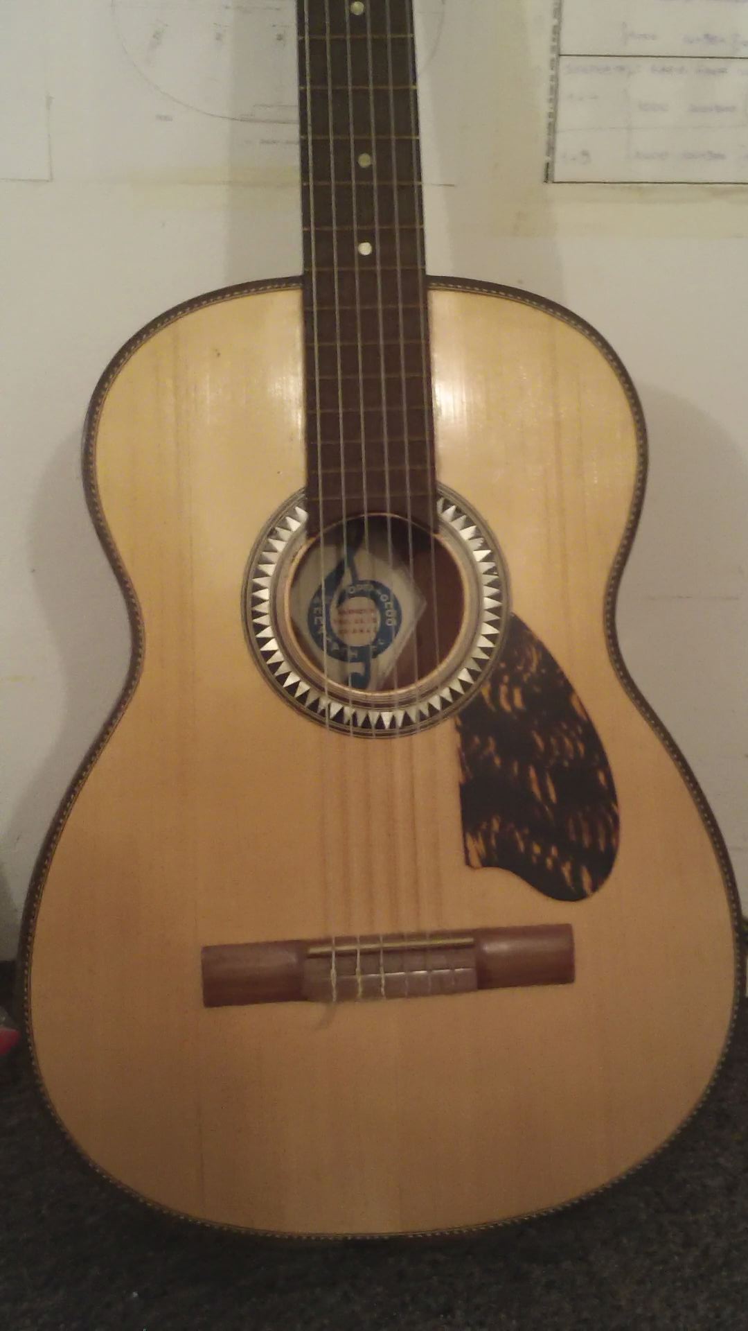

αλλα τουλαχιστον τωρα μπορει να παιξει αξιοπρεπως, και με το σωστο action...

ΜαστροΣτέλιο μας μπράβο τέλεια, ολα "εν' τάξη" όπως λεν και στη εφορία, μια ερώτηση όταν λες καπάκι 0,37 τι "εννοας" ::) ???
Απ: Ψιλοεπισκευη-Ψιλοδιορθωση Κλασικης Κιθαρας (Παναγης)
« Απάντηση #5 στις: Μαρτίου 25, 2014, 12:03:14 πμ »
Γράφει πουθενά στην κιθάρα χρονολογία κατασκευής; Όσο για τα παράλληλα καμάρια, μήπως κατασκευάστηκε για ρεμπετοκιθάρα;
« Απάντηση #6 στις: Μαρτίου 25, 2014, 07:26:59 πμ »
Θανο μου, την ταμπελιτσα ξεχασες! σου ειπα η κιθαρα ειναι τελεια (για μενα) και ετσι ακριβως οπως την θελω: κιθαρα παραλιας...
να μην φοβασαι τιποτε, μην γρατζουνιστη, μην γεμισει δαχτυλιες το λουστρο κλπ. Ασε που θα εχεις κ μεσα στην τρυπα αμμο απ'οπου πας!
Κωστα, επειδη τα εγραψα ολα σε ποντους, το εγραψα και αυτο... δηλαδη ειναι 3χιλ και 7 δεκατα του χιλιοστου, κοντα δηλαδη στα 4 χιλ.
Φιλε Παναγιωτη δεν γραφει πουθενα, γιατι την κοιταξα κ με φακο-καθρεπτακι
σιγουρα την εκανε για ρεμπετοκιθαρα...
ο ηχος παντως ουτε σε συγχορδιες ειναι καθαρος, εχει μπολικη ομιχλη μεσα στις φωνες...
οσο για την κατασκευη δεν ξερω πολλα απο τετοια "παραλαγη" της κλασικης, αλλα βλεπω κ ολους (μας) εδω μεσα, ολοι παιδευονται... αλλος με τα σκαρπελα, αλλος με τα πλανακια, αλλος με τα γυαλοχαρτα, να ειναι καπως "ομαλοποιημενα" τα καμαρια ή η αρμονικες, και οχι με τις σκληθρες αφημενα... μονο τα κουκουναρια λειπανε...
