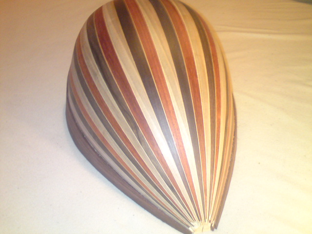

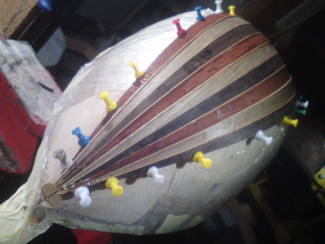

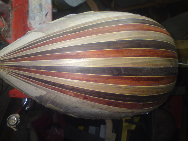

 Χωρίς να έχω τελειώσει την ρεμπετοκιθάρα που έχω σε εξέλιξη, ξεκίνησα την κατασκευή ενος τριχρωμου σκάφους για τρίχορδο μπουζούκι, με καρυδιά παλίσανδρο και μπαντούκ εναλλάξ. Παρουσιάζει ιδιαίτερο ενδιαφέρον η κατασκευή γιατι το σχέδιο που προκύπτει είναι ασύμμετρο αφου οι ντούγιες εμφανίζονται πάντα με την ίδια σειρά . Η μόνη δυσκολία που είχα ήταν το να τελειώσει το σκάφος καί απο τις δύο μεριές σε ντούγα με το ίδιο χρώμα(καρυδιά) στο ύψος που θα μπούν τα παραπέτια . Επρεπε ακόμα να υπολογίσω και το συνολικό πάχος απο τα φιλετάκια (καπλαμάς σφεντάμι είναι) που είναι πολλά και το συνολικό τους πάχος είναι όσο μιά ντούγα!
  Πέτυχε το εγχείρημα πάντως , αύριο περνάω την κολάντζα και μεθαύριο τα πλαινά.

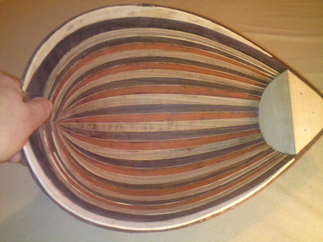

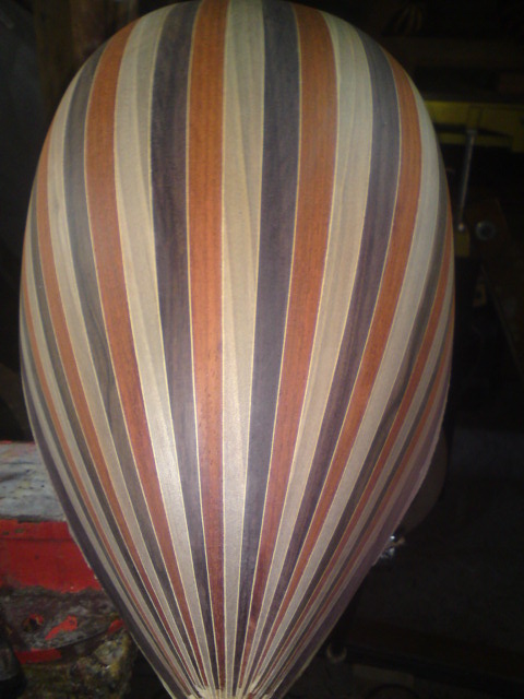

« Απάντηση #13 στις: Μαρτίου 23, 2014, 09:29:05 μμ »
Nα είστε καλά παιδιά ,ευχαριστώ
Παρακάτω φωτο απο την κολάντζα και τα πλαινα
