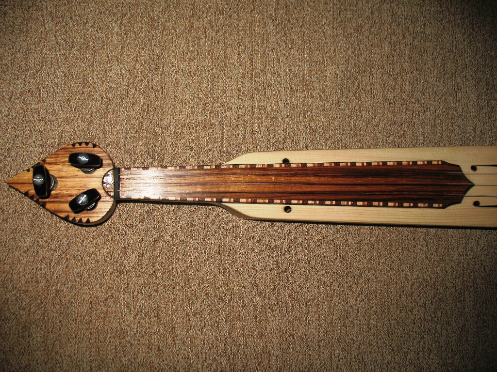

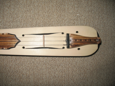

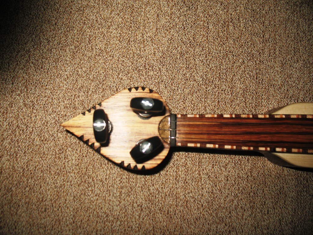

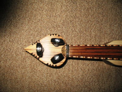

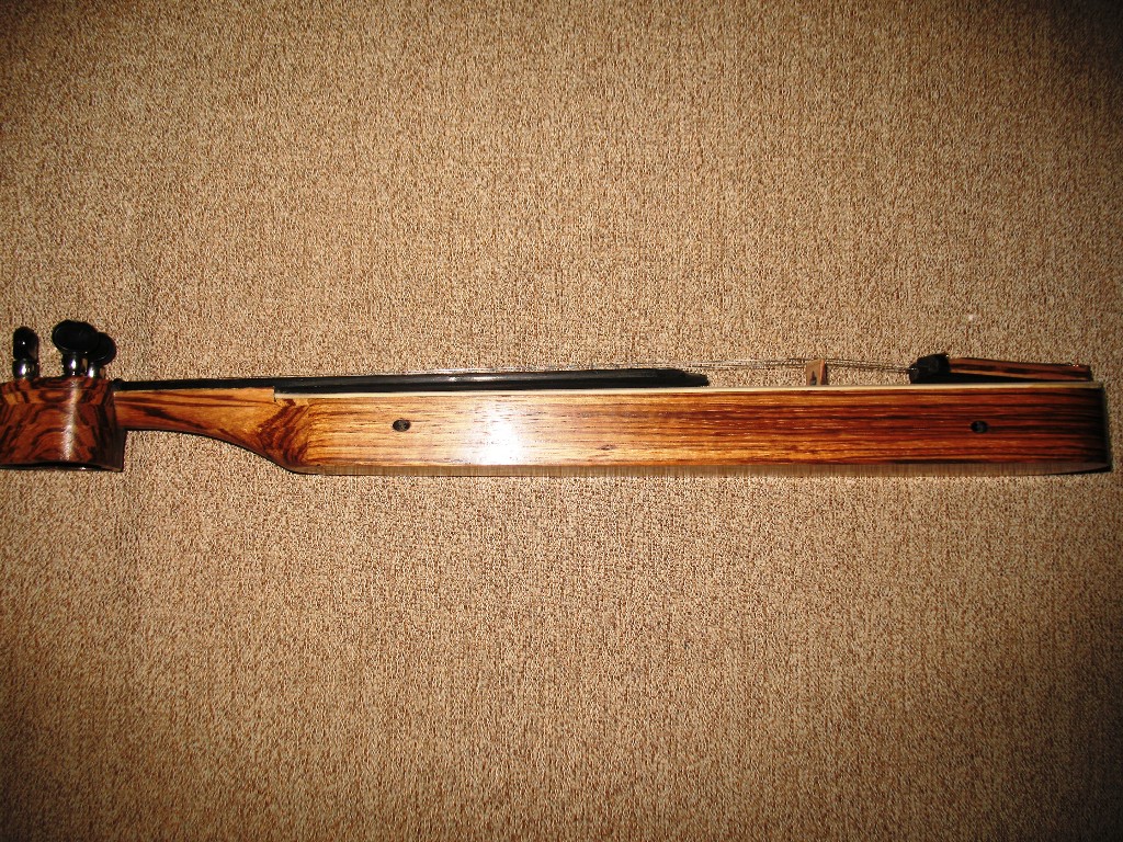

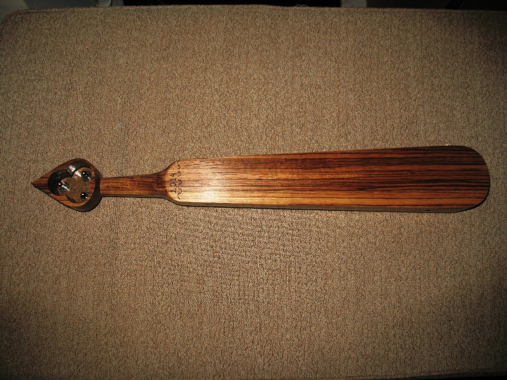

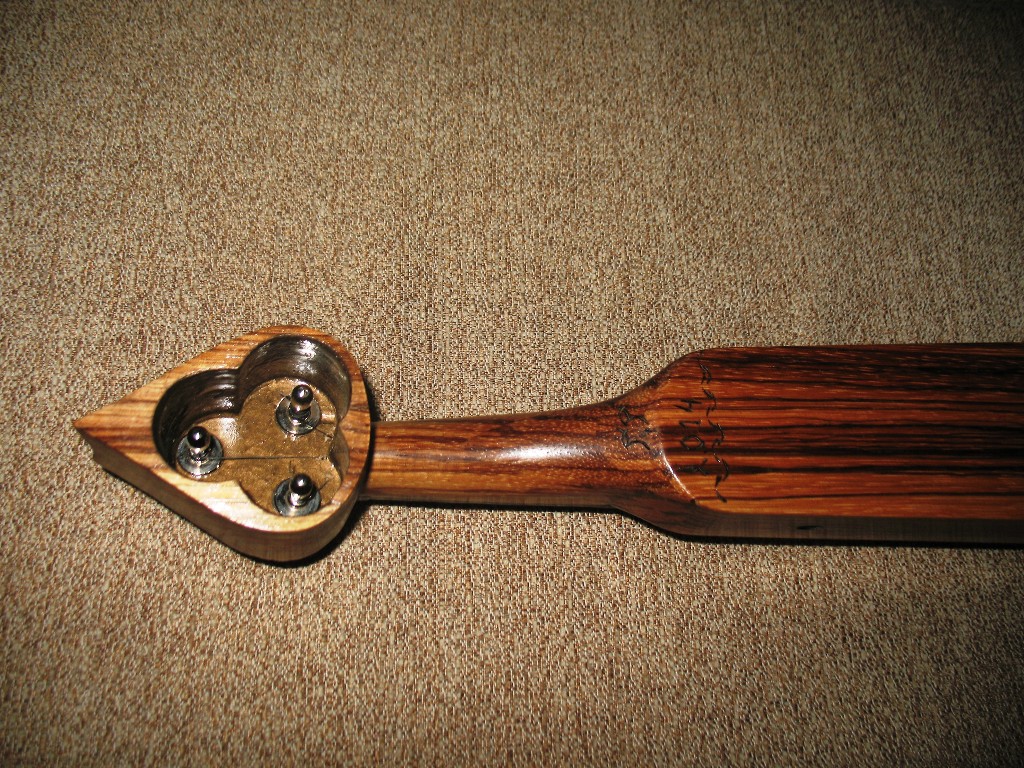

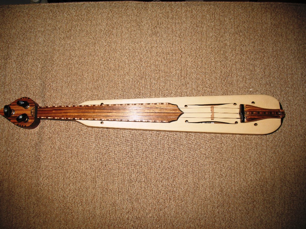

Το  ζιλακι  (πριμο)  αυτο  ειναι  απο  το  κοματι   ΖΕΜΠΡΑΝΟ  που  μου  εφερε   ο kostas7 στην  επισκεψη  του  στο  εργαστηριο  απο  εμφανιση  ειναι  πολυ  ωραιο  ξυλο  και  απο  ηχο  στακατο  και  καθαρο  στην  πρωτη  ευκαιρια  του  Δημητρακη  του  λυραρη  μου  θα  εχουμε  και  βιντεο

ΓΙΩΡΓΟ ΤΙ ΔΙΑΦΟΡΕΣ ΕΧΕΙ Ο ΚΛΑΣΙΚΟΣ ΚΕΜΕΝΤΖΕΣ ΑΠΟ ΑΥΤΟΝ?

  Σας  ευχαριστω  πολυ  παιδια  .Κωστη  ειναι  σαν  το  μπαγλαμαδακι  εχει  πριμο  ηχο , πιο  ρυχό   πιο  στενο  και  πιο  κοντο  σκαφος   και  το  καπακι  ειναι  πιο  σκληρο  με  πιο πυκνα  νερα  και  ψιλοβενο   , εχει  αλλες  χορδες  και  κουρδισμα.

με αυτα τα κλειδια εχεις προβλημα στο να ξεκουρδιζετε κλπ? πες μου και αμα θες απο που τα περνεις
και κατι αλλο η κεφαλη και ο λαιμος βλεπω οτι δεν ενα κοματι σωστα ? ηθελα να το κανω και εγω πιο παλια ετσι αλλα το φοβομουν  μηπως δεν κρατησει

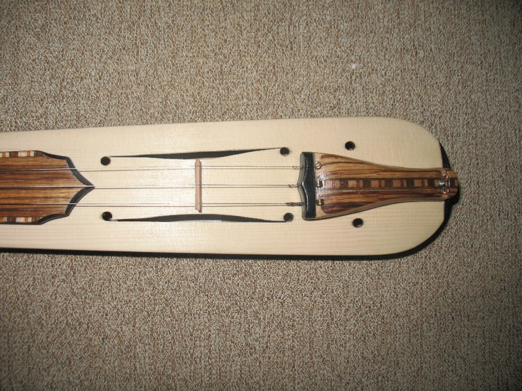

Ευχαριστω  φιλε  μου  τι θελεις  να  πεις  με  το  αλλο  κολπακι?  Τα  ζιλακια   δεν  φορανε  τις  ιδιες  χορδες  με  το  ζιλοκαπανο  ετσι  και  αλλιως  .

πρωτη  χορδη  για  ζιλ  ΣΙ 0,11  ΔΕΥΤΕΡΗ  ΣΙ 0,14  ακουστικης  κιθαρας  και  τριτη  ΛΑ  βιολιου  GALLI  αν  βαλεις  οτι  στο  ζιλοκαπανο  δεν  παιζει  σαν  ζιλακι  αλλα  σαν  ζιλοκαπανο  με  πιο  ψηλα  κουρδισμενο  το  οργανο  και  οτι  πριμα  δωσει  το  σκαφος  βεβαια  ειναι  και  το  τι  θελεις  να  παρεις  απο  τον  κεμεντζε  που  εχεις.
