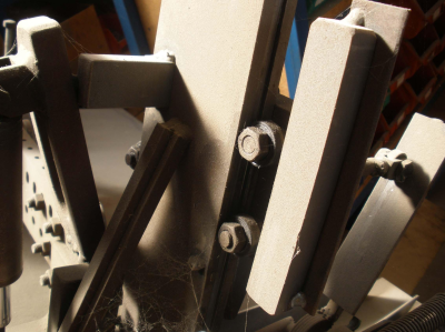

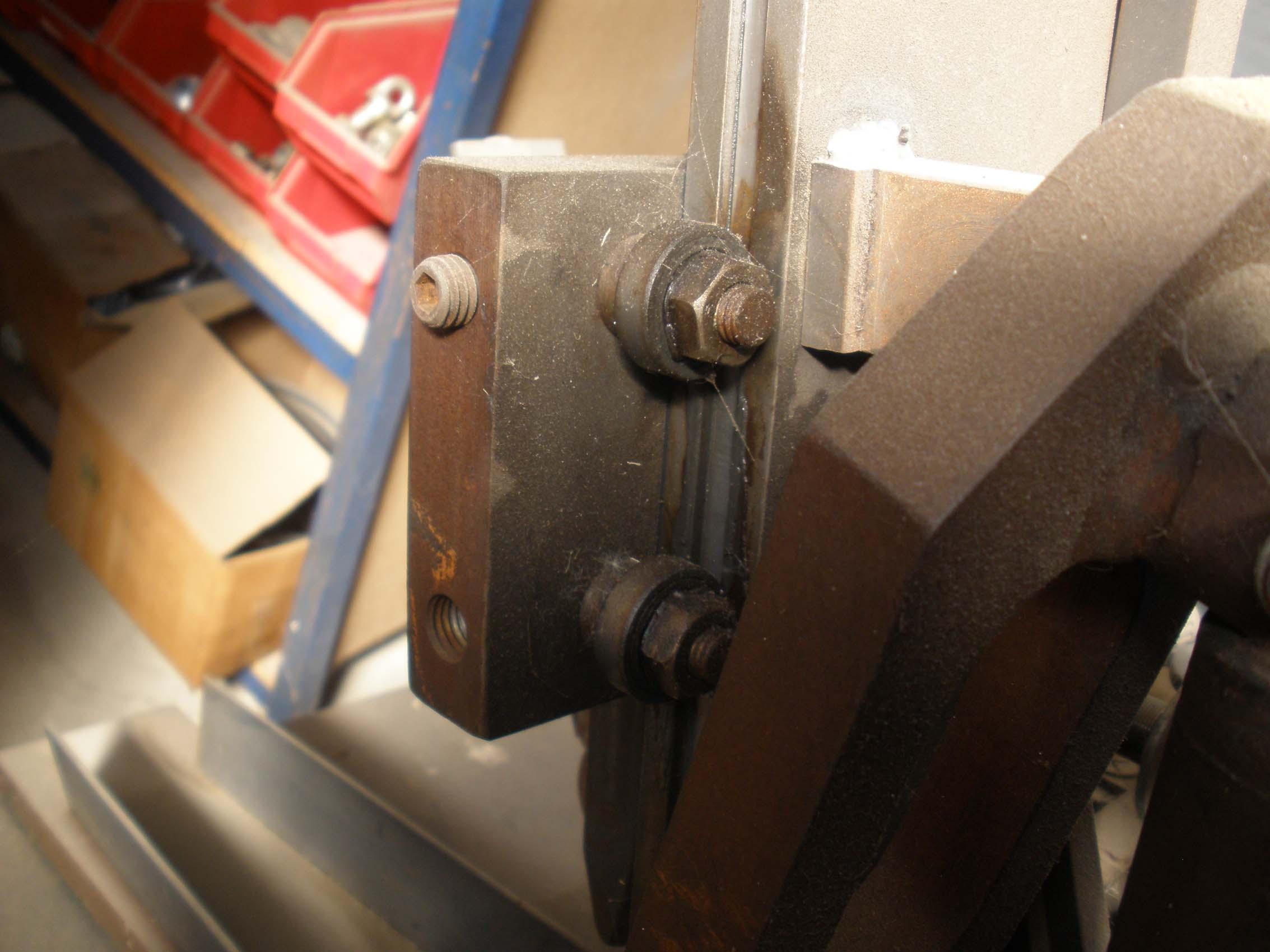

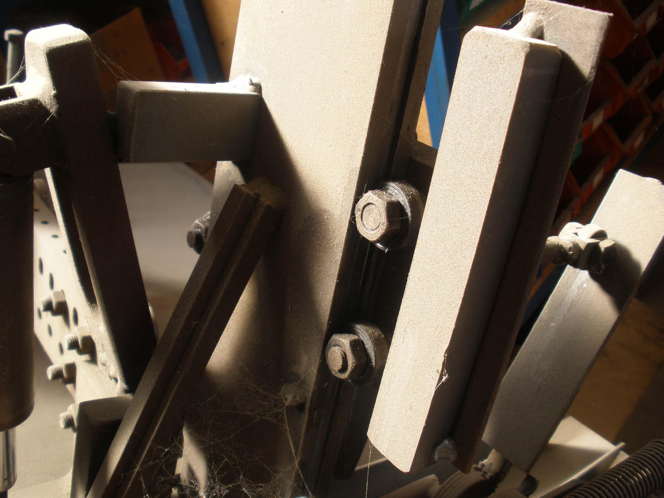

παλια ειχα κανει μια μηχανη για συρματα και εκανα αυτον τον οδηγο με τα ρουλεμαν.
αν και μαλακο σιδερο εχει κανει χιλιαδες επαναληψεις και δεν εκανε κενα..
CLIPS MADE MACHINE---κλιψακια
