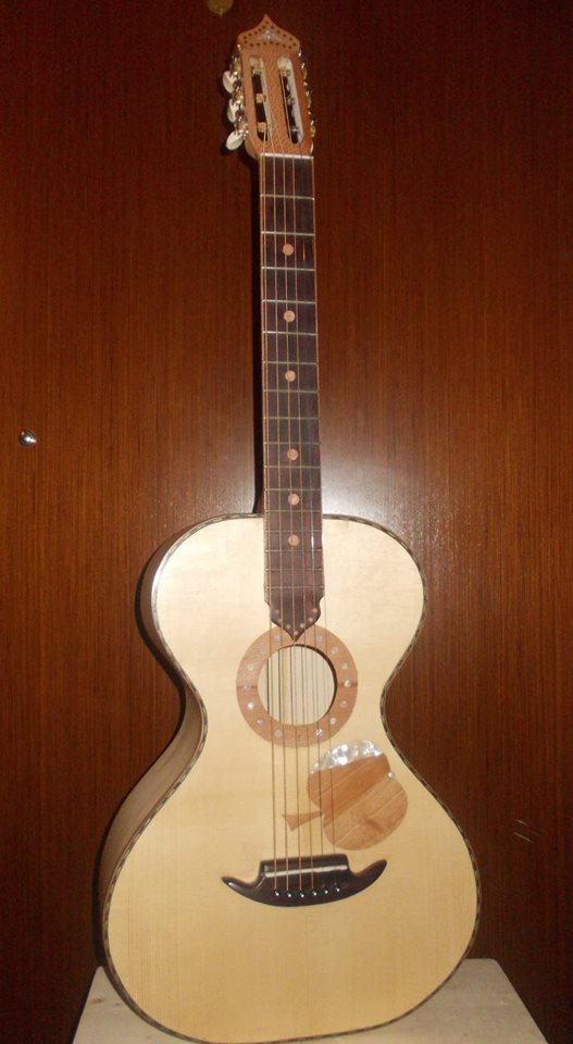

ΛΑΙΚΗ ΚΗΘΑΡΑ ΚΑΤΕΣΚΕΥΗ 01-03-2014
« στις: Μαρτίου 07, 2014, 01:44:16 μμ »
 ΛΑΙΚΗ ΚΙΘΑΡΑ
ΤΣΑΚΜΑΚΑΣ
Απ: ΛΑΙΚΗ ΚΗΘΑΡΑ ΚΑΤΕΣΚΕΥΗ 01-03-2014
« Απάντηση #1 στις: Μαρτίου 07, 2014, 03:12:53 μμ »
Αμαν αμαν καμπυλες......!!!!!
Κουκλα ειναι.....και μερακλιδικη δουλεια......μπραβο !!!
Απο ηχο πως ειναι....;
tasarosrock (tasos kar)
  • Μηνύματα: 316
« Απάντηση #2 στις: Μαρτίου 07, 2014, 03:16:27 μμ »
υπέροχη είναι . απο καμπύλες σκίζει. σαν να φοράει κορσέ . βάλε και κανα βίντεο να την ακούσουμε.
« Απάντηση #3 στις: Μαρτίου 07, 2014, 07:49:44 μμ »
Πράγματι, πολὺ ἰδιαίτερη καὶ πολὺ ὄμορφη. Ἄντε νὰ κελαηδήσει νὰ τὴν άκούσουμε.
« Απάντηση #4 στις: Μαρτίου 07, 2014, 09:44:07 μμ »
ΦΟΒΕΡΗ...........ΕΜΠΡΟΣ ΤΣΑΚΜΑΚΑ........................ΤΣΑΚΜΑΚΑ  ΤΗ ΝΑ ΑΚΟΥΣΟΥΜΕ
« Απάντηση #5 στις: Μαρτίου 07, 2014, 10:55:44 μμ »
α ρε ομορφιές, το καράολο γαμάτο, η φιγούρα μηλαράκι είναι;
Βασίλης Βλαχάκης
  • Μηνύματα: 23
  • Αγαπημένο ξύλο: Bubinga - ελιά - Μουριά
« Απάντηση #6 στις: Μαρτίου 08, 2014, 01:24:05 πμ »
ναι, iguitar ;D πανέμορφη!
« Απάντηση #7 στις: Μαρτίου 08, 2014, 01:46:43 πμ »
TSAKMAKAS πανέμορφη κιθάρα σαν γυναίκα μοιάζει,λαική κιθάρα η ρεμπετοκιθάρα το ίδιο δεν είναι,δεν ξέρω αν θέλεις παρουσίασε μας τρόπους καμαρώματος πάνω και κάτω καπάκι,πάχη καπακιών,κλίσεις καμαριών,και πες μας από που επηρεάστηκες και έκανες αυτο το κομψοτέχνημα που μοιάζει με γκόμινα σεξουάλα,βάλε και ήχο αν γουστάρεις ,να σαι καλά
« Απάντηση #8 στις: Μαρτίου 08, 2014, 09:06:15 πμ »
Φοβερές ''γραμμές'' , μας έφτιαξες  ρε φίλε !
 Οταν μπορέσεις βαλε κατι να την ακούσουμε, πολύ ωραία πάντως....
tsakmakas
  • Μηνύματα: 2
  • Αγαπημένο ξύλο: ΟΛΑ ΕΚΤΟΣ ΤΟΥ ΠΑΡΑΔΕΙΣΟΥ
« Απάντηση #9 στις: Μαρτίου 12, 2014, 12:19:59 μμ »
Για σε όλους σας.
Χαρά μου, η θερμή από μέρους σας αποδοχή .Αυτή μου έδωσε το θάρρος  να σας  απαντήσω. Αν και  παλαιός  στα όργανα ως  βετεράνος  οργανοπαίκτη εγχόρδων, εδώ  και ένα χρόνο αποφάσισα να ασχοληθώ  με την κατασκευή τους ,από μεράκι ,από   την επιθυμία να φτιάξω  όργανα   όπως θα επιθυμούσα να ηχούν .  Έτσι ξεκίνησα φτιάχνοντας μια κιθάρα τελείως εμπειρικά (ξύλα και κόλες ότι  βρήκα σε μαραγκούδικο ενός φύλλου μου και εργαλεία ότι βρήκα στα κασόνα του πατέρα μου, παλιού μαραγκού και επιπλοποιού ,  περνώντας  τα παιδικά μου χρόνια σε ένα μαραγκούδικο μου μείνε η αγάπη προς το ξυλά κε την μυρωδιά τους ). Αφού  τα κατάφερα κ’ έφτιαξαν  την πρώτη μου κιθάρα  με ενθαρρυντικά αποτελέσματα ,άρχισα να ψάχνω στο διαδίκτυο  κατασκευές  ,ξύλα ,κόλες, κλπ  . κατασκεύασα  μπαγλαμαδάκια   σκαφτά  με αρκετή   επιτυχία .Η  κιθάρα που σας παρουσίασα  είναι  η τρίτη  μου  και  είναι αντιγραφή μιας κιθάρας  του Απαρτιάν που βρήκα στο ιντερνετ   με μια παραλλαγή στο καράουλο και την φιγούρα , τώρα τα ξύλα που χρησιμοποίησα είναι το σκάφος poplar,  μανίκι  μουριά κόντρες ,ταστιέρα  πολύανδρος καπάκι   έλατος.
Όσο  για το ήχο της καλλονής,  αυτός  ήταν  που με προκάλεσε να σας την παρουσιάσω.
Σύντομα θα την ακούσετε.
ΤΣΑΚΜΑΚΑΣ
« Απάντηση #10 στις: Μαρτίου 12, 2014, 06:06:39 μμ »
ΕΧΩ ΠΙΑΣΕΙ ΜΙΑ ΤΕΤΟΙΑ ΜΙΚΡΟΥΛΑ ΤΟΥ ΑΠΑΡΤΙΑΝ ΣΤΑ ΧΕΡΙΑ ΜΟΥ. ΗΤΑΝ ΑΠΙΣΤΕΥΤΟ ΤΟ ΠΩΣ ΕΠΑΙΖΕ, ΚΑΙ ΤΙ ΕΝΤΑΣΗ ΕΒΓΑΖΕ.
ΜΟΛΙΣ ΕΙΔΑ ΤΗΝ ΔΙΚΙΑ ΣΟΥ ΑΥΤΗ  ΜΟΥ ΕΙΡΘΕ ΣΤΟ ΜΥΑΛΟ.
ΒΑΛΕ ΜΑΣ ΚΑΙ ΦΩΤΟ ΑΠΟ ΤΑ ΥΠΟΛΟΙΠΑ ΠΟΥ ΦΤΙΑΧΝΕΙΣ. ΜΗΝ ΦΟΒΑΣΑΙ . ΟΛΟΙ ΕΔΩ ΕΙΝΑΙ ΠΑΙΔΙΑ ΔΙΑΜΑΝΤΙΑ...ΔΕΝ ΘΑ ΣΕ ΜΑΛΩΣΕΙ ΚΑΝΕΝΑΣ
