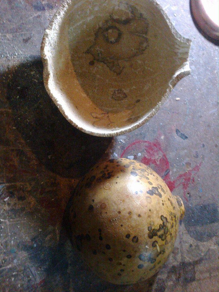

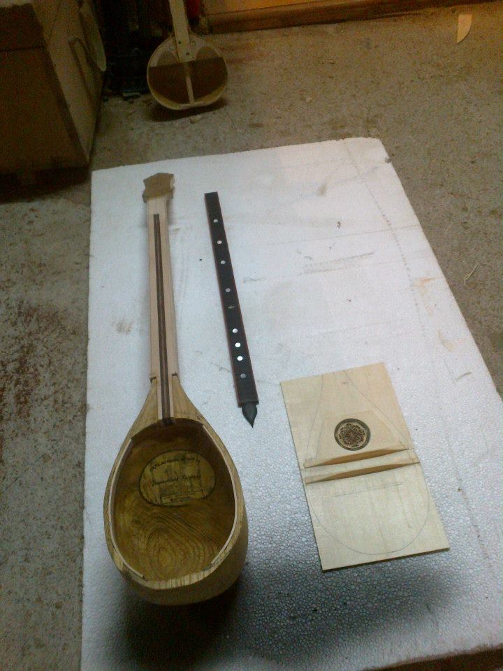

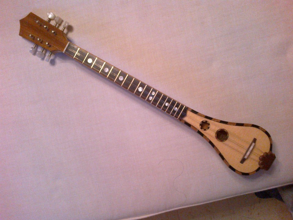

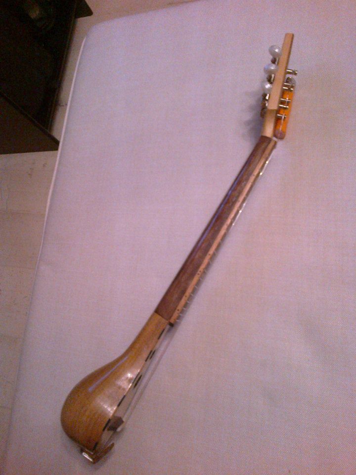

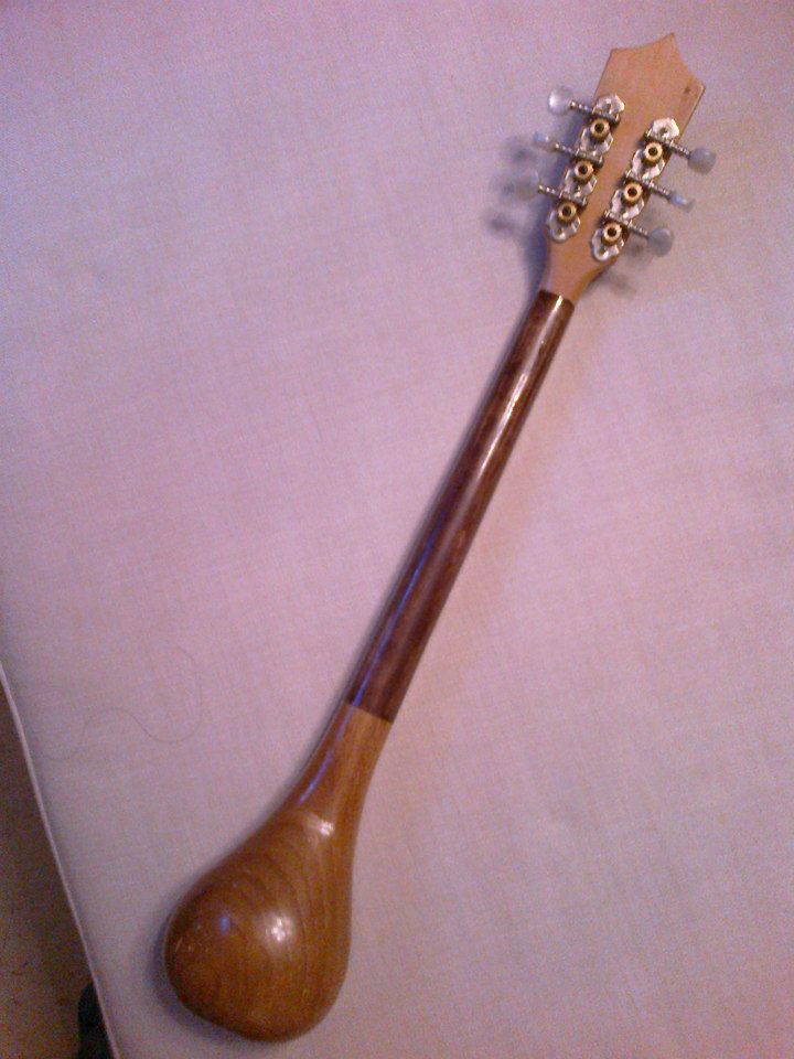

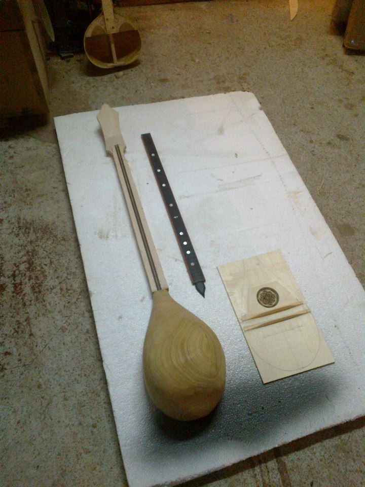

ΣΗΜΕΡΑ ΤΕΛΕΙΩΣΑ ΕΝΑ ΜΠΑΓΛΑΜΑ ΜΕ 38 ΚΛΙΜΑΚΑ.ΣΚΑΦΤΟΣ ΑΠΟ ΜΟΝΟΚΟΜΑΤΗ ΜΟΥΡΙΑ.
ΕΧΩ ΚΙ ΕΝΑΝ ΣΚΑΦΤΟ ΤΖΟΥΡΑ ΑΠΟ ΜΟΥΡΙΑ ΠΟΥ ΕΤΟΙΜΑΖΩ ΑΛΛΑ ΛΟΓΟ ΥΓΡΑΣΙΑΣ ΚΑΙ ΜΙΑΣ ΑΝΑΠΟΔΙΑΣ......... ΕΧΩ ΚΑΘΗΣΤΕΡΗΣΕΙ.
ΧΘΕΣ ΣΕ ΦΙΛΙΚΟ ΣΠΙΤΙ ΠΗΓΕ ΤΟ ΜΑΤΙ ΜΟΥ ΣΤΗΝ ΚΟΛΟΚΥΘΑ ΤΗΣ ΦΩΤΟ.ΕΙΧΕ ΑΛΛΕΣ 7-8 ΠΑΝΩ ΣΤΟΝ ΚΑΝΑΠΕ. ΖΗΤΗΣΑ ΤΗ ΜΕΓΑΛΥΤΕΡΗ, ΚΑΙ Η ΟΙΚΟΔΕΣΠΙΝΑ ΜΟΥ ΤΗΝ ΕΔΩΣΕ ΜΕ ΟΛΗ ΤΗΝ ΚΑΡΔΙΑ ΤΗΣ.
ΥΠΟ ΤΟΝ ΟΡΟ ΛΕΕΙ ΝΑ ΤΗΣ ΠΑΩ ΤΑ ΣΠΟΡΙΑ. ΕΝΤΑΞΕΙ ΚΥΡΙΑ ΜΟΥ...................

Κωστή το τελείωμα της ταστιέρας του τζουρά είναι για πολύ έρωτα
Και το μπαγλαμαδάκι αστέρι και αυτό.
Πως είναι ο ήχος που αυξησες τον όγκο του σκάφους;

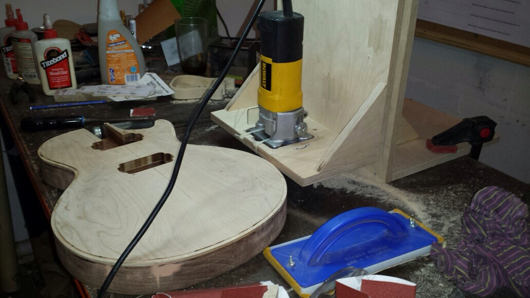

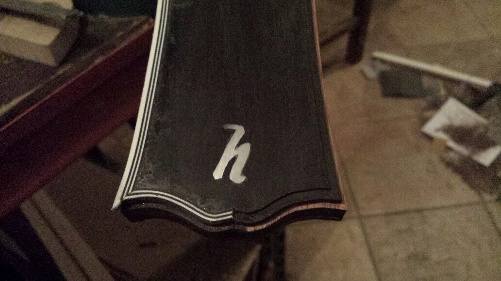

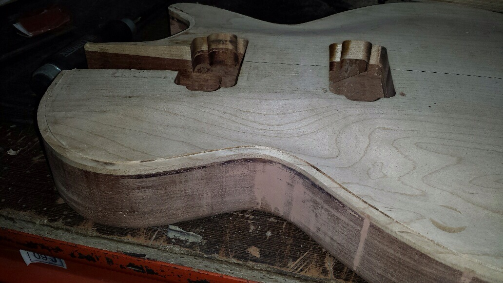

Εγώ τελικά έφτιαξα το jig για το σκάψιμο των φιλέτων στο σώμα της Les paul και έκανε καλή δουλειά.
Παράλληλα προχωράω και το headstock.

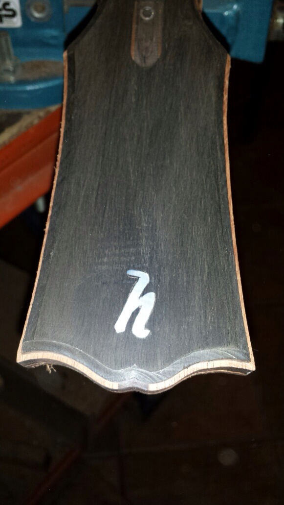

Μαρτίου 10, 2014, 09:28:09 μμ »
THANKS ΓΙΑΝΝΗ. Ο ΗΧΟΣ ΕΙΝΑΙ ΛΙΓΟ ΔΙΑΦΟΡΕΤΙΚΟΣ, ΑΛΛΑ ΟΧΙ ΣΠΟΥΔΑΙΑ ΠΡΑΓΜΑΤΑ.
ΚΙ ΕΣΥ ΩΡΑΙΑ ΔΟΥΛΕΙΑ ΕΚΑΝΕΣ....ΕΙΔΙΚΑ ΣΤΟ ΚΑΡΑΟΛΟ Η ΕΤΣΙ ΟΠΩΣ ΤΟ ΛΕΣ

Γεια σου Κωστα με τα ωραια σου.
Γιαννη ωραια πηγε το ρουταρισμα για το binding και πολυ ομορφο το καραολο (headstock που λεει και ο ΖΑΡΚ)

γεια σου ζαρκ με τα ωραία σου, ωραίος και ο μπαγλαμαδάκος και ο τζουράς που φτιάχνεις, με το καλό και η κολοκύθα.
Γιαννάρα την προχωρησες αρκετά την κυρία, θα την φέρεις στην έκθεση;

Κ
ωστη ο μπαγλαμας ειναι πανεμορφος...
τελικα θα καθιερωσεται σχολη με τις 2 τρυπες! δεν ξερω ηχητικα πως σου φαινεται, αλλα αισθητικα ειναι κατι παραπανω απο μουρλια!
Γιαννη σουπερ το χεντοστοκαραολο (που λεει κ ο θανος!) και ακομη πιο σουπερ το σηματακι κατατεθεν!

Κώστα πολύ ωραίος ο μπαγλαμάς, και ο τζουράς όπως φαίνεται θα γίνει αριστούργημα.
Γιάννη το καράολο τέλειο.
