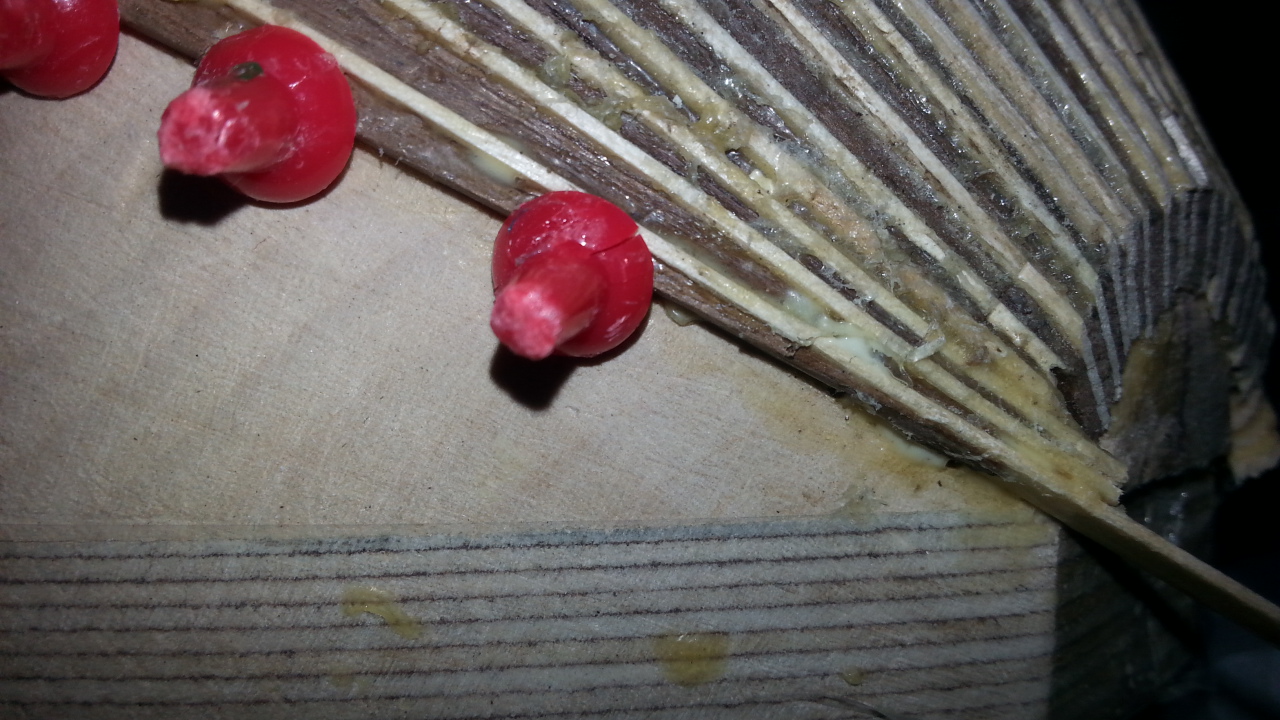

Ξεκίνημα του τετράχορδου
Κώστα μπράβο, καλή αρχή.
Συμφωνώ κι εγώ ότι το σημείο σύγκλισης είναι πολύ χαμηλά και από κάποιο σημείο κι έπειτα θα αρχίσουν οι δούγες να μη σου πατάνε στο καλούπι (θα φουσκώνουν από την εξωτερική τους πλευρά), και στον μπροστινό τάκο δε θα χωρέσουν όλες οι δούγες (πολύ φαρδιές).
Ίσως καλύτερα τώρα που είναι αρχή να τις ξηλώσεις και να τις ξαναβάλεις.

Γιαννη μια χαρα παει το λεσπολι! Πλακιωνη ξυλωσε τις δουγιες και δες ξανα τα σχεδια, εκει που καταληγει η κατω διαγωνια γραμμη θα πρεπει να συγκλινουν οι δουγιες. Αν το κανεις αυτο και τις πατησεις σε ισια επιφανεια θα σου μαζεψει και το πλατος μπροστα. Μιχαλη πολυ ομορφο το εκανες το σκαφος, μπραβο! Απο οτι ειδα το εκλεισες και εσυ με δουγιες μεχρι κατω οπως ο Νικολας. Εχεις νομιζω πολλες επιλογες για κολαντζα σε αυτο το σχημα, βαλε φαντασια να κανεις κατι διαφορετικο-μοναδικο.

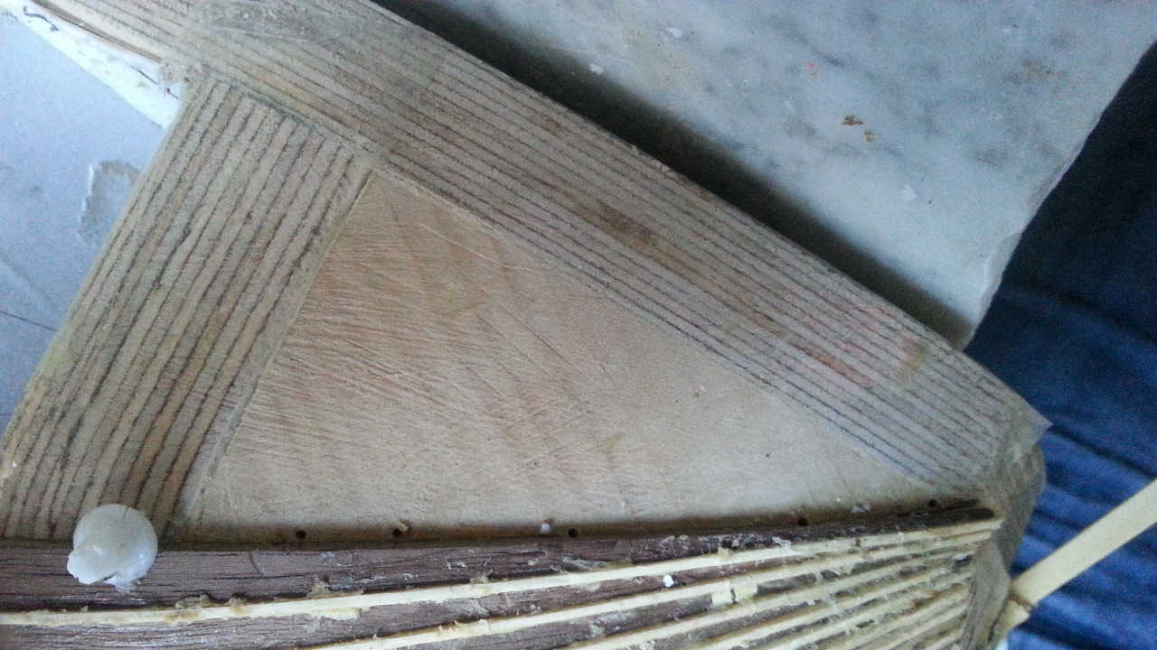

παιδιά μία ερωτηση. Οι ντουγιες στον μπροστά τακο μου βγήκαν έτσι. Πειράζει αυτο; ειναι να βάλω το πλαιναρι τωρα.

μια χαρα εισαι Κωνσταντινε. Θα βαλεις το πλαιναρι και μετα θα ερθει το παραπετι και θα σου δεσει το πλαιναρι με τις 2-3 τελευταιες δουγιες.

Μιχάλη πολύ ωραία δουλειά, σε βλέπω που πας τρένο και σε χαίρομαι ρε φιλε, κάνε και μια ωραία κολάτζα να το βλέπεις και να το γουστάρεις μετά, Κωνσταντινε ωραία φαίνεται να κάτσανε οι ντούγιες, τρίχορδο είναι αυτό, σωστά;
