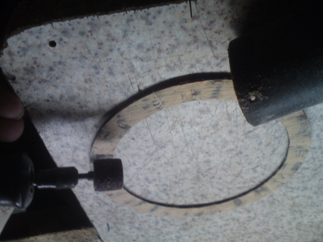

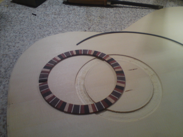

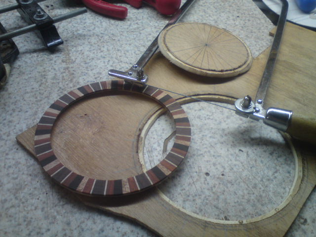

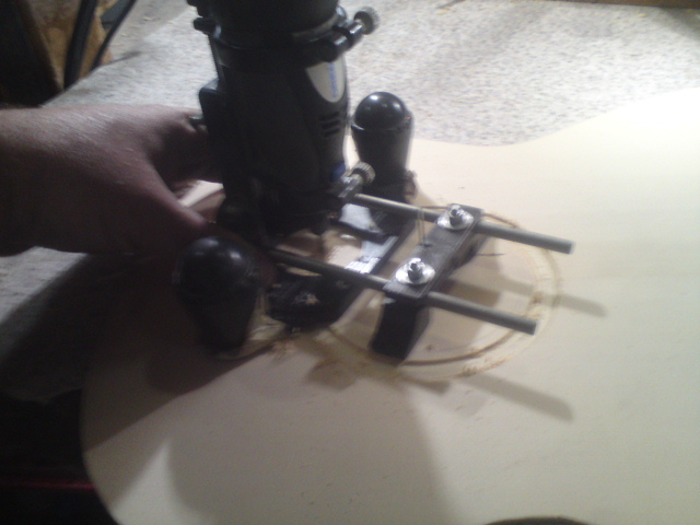

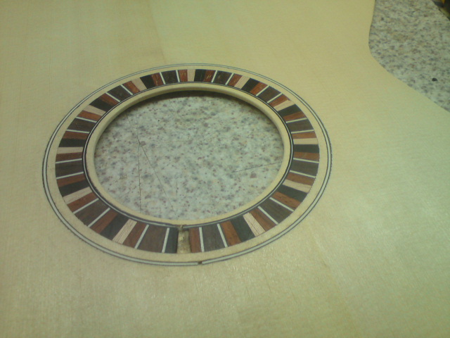

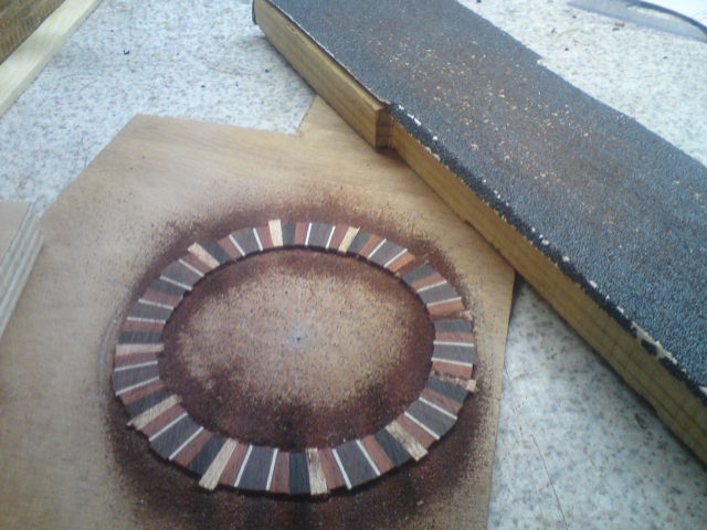

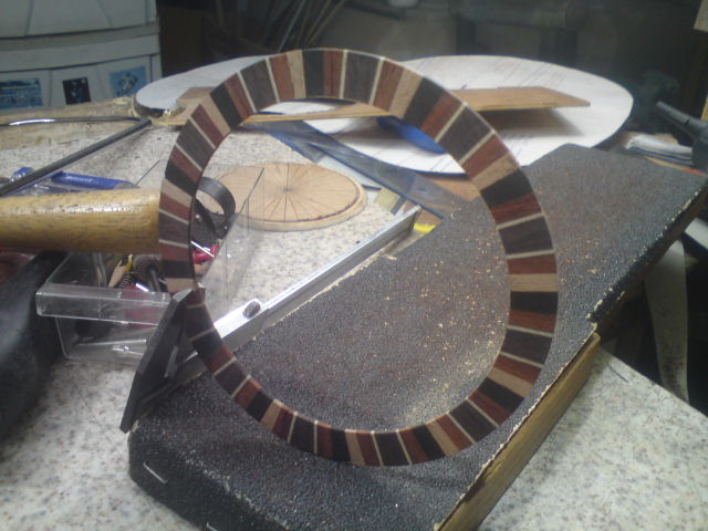

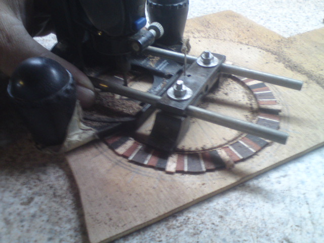

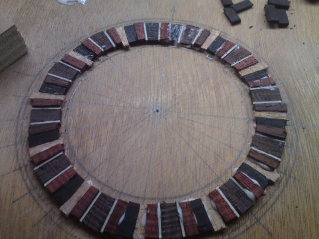

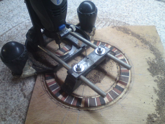

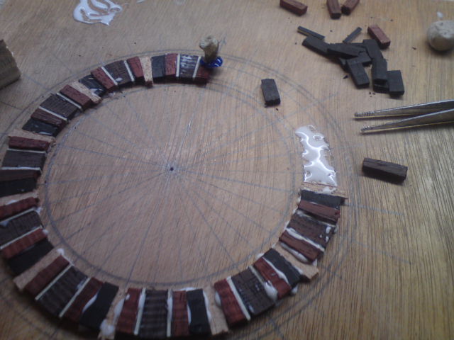

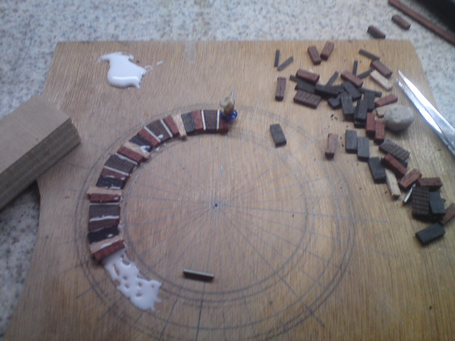

Οπως είχα υποσχεθεί πριν απο λίγο καιρό σε κάποιους φίλους εδω που το ζήτησαν, με αφορμή τη ροζέτα της λαϊκής κιθάρας , κανω παρακάτω μια πολυ σύντομη παρουσίαση κατασκευής χειροποίητης ροζέτας.
Απ: Λαϊκή κιθάρα
« Απάντηση #21 στις: Φεβρουαρίου 21, 2014, 10:40:32 μμ »
Η συνέχεια.........

πολύ καλό κολπάκι, να σαι καλά Νίκο, η ροζέτα εννοείτε οτι είναι γαμάτη, καλή συνέχεια στην κατασκευή σου.

ΠΟΛΥ ΚΑΛΟ ΝΙΚΟ. ΑΠΛΑ ΑΠ ΟΤΙ ΚΑΤΑΛΑΒΑ ΤΑ ΚΟΜΑΤΑΚΙΑ ΕΙΝΑΙ ΕΛΑΦΡΩΣ ΤΡΑΠΕΖΙΑ ΚΙ ΟΧΙ ΠΑΡΑΛΗΛΕΠΙΠΕΔΑ.
ΑΛΛΙΩΣ ΔΕΝ ΘΑ ΓΙΝΟΤΑΝ Ο ΚΥΚΛΟΣ. ΠΟΣΟ ΤΡΑΠΕΖΙΑ ΕΙΝΑΙ ΛΟΙΠΟΝ?

Πανέμορφη ροζέτα !!!!

Αν κάποτε γραφτή καποιο βιβλίο για τα  στοιχεία και τον τρόπο κατασκευής των Ελλήνων οργανοποιών τότε κύριε Νίκο να σε σίγουρος πως αυτή η ροζέτα είναι η ταυτότητά σου, πιστεύω πολύ σημαντικό, διότι τελικά αυτό ειναι ενας όρος της οραγανοποιίας, το ''ξεχωριστό''

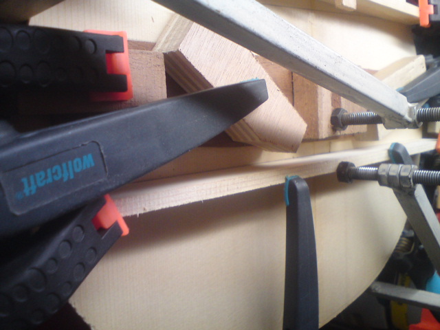

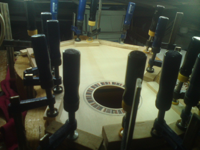

Τα κομματάκια ειναι όπως το λές ελαφρώς τραπέζια. Τρίβω τις 2 απέναντι άκρες τους στο γιαλόχαρτο για να κανουν μια ελαφριά κλίση, ετσι ωστε να παρακολουθούν κατα το δυνατόν τις ακτίνες του κύκλου που έχω σχεδιάσει πάνω στο κόντρα πλακέ που τα κολλάω. Η ολη διαδικασία όμως γίνεται με το ''μάτι'' δεν μετράω τίποτα.
 Μικροαποκλίσεις σίγουρα θα υπάρχουν αλλα είναι αμελητέες ,στα σχέδια αυτού του είδους άλλωστε το βλέμα κοιταει το σύνολο κι όχι τις μικρολεπτομέρειες (Αυτος ειναι κι ένας σίγουρος τρόπος να μην σε πιάνει το μάτι  ;D ;D :-[ :-X )

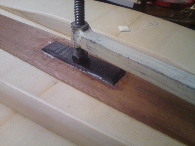

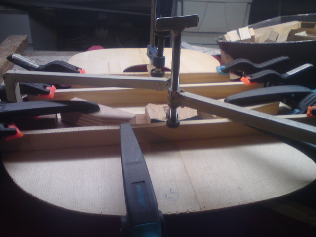

μερικες φωτο παρακάτω απο το κάμάρωμα του καπακιού ,αναμεσα στο 3ο και 4ο καμάρι υπάρχει ενα PUD απο λεπτο φύλλο μαονιού με πάχος 3mm στο κέντρο , το οποίο σβύνει στα 2mm στις άκρες .Κάτω απο το σημείο που θα μπούν οι καβύλιες του καβαλάρη ειναι ενα κομματακι παλίσανδρος απαραίτητο για να μην καταστραφεί το σημείο απο τις τάσεις των χορδών και τις καβύλιες.

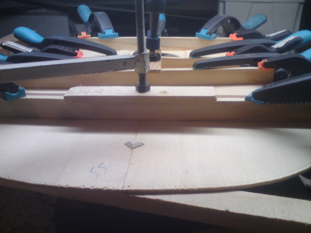

Νικολα αυτο το τετραγωνακι στην ενωση τι ειναι ? καπου το εχω ξαναδει αλλα δεν θυμαμαι που και γιατι.
Απ: Λαϊκή κιθάρα
« Απάντηση #29 στις: Φεβρουαρίου 25, 2014, 08:39:22 πμ »
Aυτο το τετραγωνακι ειναι ενα κομματάκι ξύλου που τοποθετείται με τα νερά του διαγώνια ως προς τη ραφή των 2 μερών του καπακιού προστατεύοντας υποτίθεται την ένωση απο ανοίγματα /ξεκολλήματα . Εκείνο το κομμάτι της ραφής ανάμεσα στο τελευταίο καμάρι και τον πίσω τάκο είναι αρκετά μεγάλο 12-13 εκατοστα και είναι εκτεθειμένο/δεν προστατεύεται απο κάποιο καμάρι λογω του οτι εδω έχουμε μονο παράλληλα καμάρια . Εχω δει να βάζουν και 2 τέτοια και 3 αλλα το θεωρώ υπερβολή ,αν γίνει τέλεια η κόλληση του καπακιού ίσως να μην χρειάζεται και κανένα , μπαινει πιο πολύ για ''ψυχολογικούς'' λόγους.
