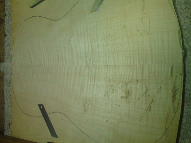

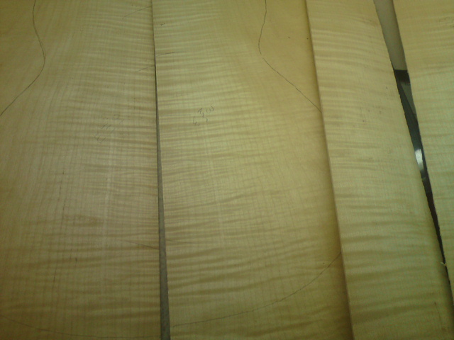

Μετά απο ενα μικρό διάστημα απραξίας και περισυλλογής επανέρχομαι με μια νέα κατασκευή. Λαϊκή κιθάρα. Είναι και ο Στέλιος που λέει οτι όλο με μπουζουκοτζουρομπαγλαμάδες ασχολούμαι κι έβαλα και σκοπό να προσυλητησω στις  μπουζουκοκατασκευές όλους τους εξάχορδους  ( μα όλοι εδω μέσα εξάχορδοι είναι ;D)
Μάζεψα λοιπόν  μερικά καλά ξύλα, συγκεκριμένα σγουρό σφεντάμι και νά το ξεκίνημα....

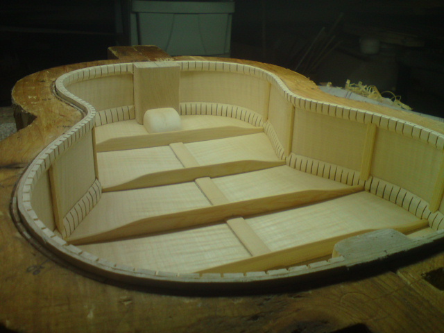

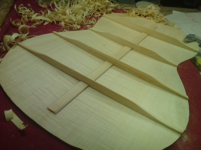

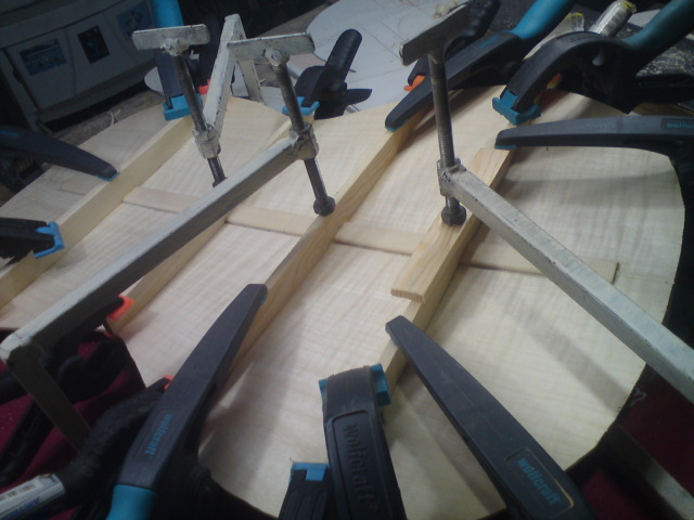

Εφτιαξα και το κάτω καπάκι...............

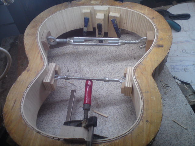

Νικόλα πολύ κούκλα η κιθάρα, έχεις δώσει αρκετή κλίση στο καπάκι ή φαίνεται έτσι στις φωτο?
Απ: Λαϊκή κιθάρα
« Απάντηση #10 στις: Φεβρουαρίου 19, 2014, 10:38:57 μμ »
Νασο βλέπω ''κόβει'' το μάτι σου . ¨Οντως έχω δώσει κλίση 6mm στο κεντρο του καπακιού ,υπάρχει  βεβαια και αντίστοιχη κλίση και στον κάθετο άξονα του σκάφους.
Απ: Λαϊκή κιθάρα
« Απάντηση #11 στις: Φεβρουαρίου 19, 2014, 11:23:22 μμ »

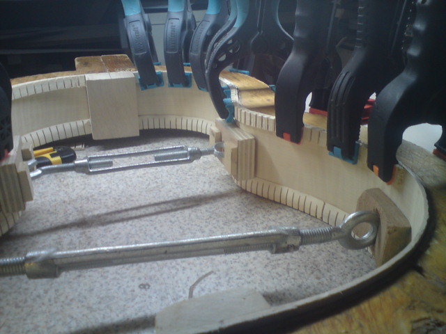

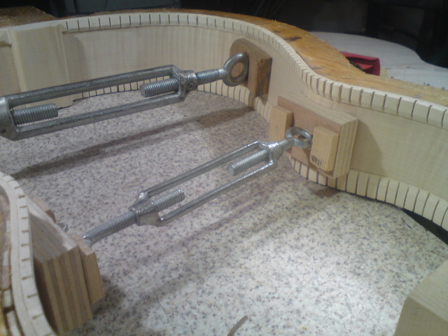

Τα πλαινά έχουν το ίδιο φάρδος στο πάνω και κάτω τάκο?
Απ: Λαϊκή κιθάρα
« Απάντηση #12 στις: Φεβρουαρίου 19, 2014, 11:45:58 μμ »
Οχι , ο πίσω τάκος είναι 12mm ψηλότερος απο τον μπροστά και τα πλαινά παρακολουθούν αυτη τη διαφορά . Μέχρι τη ''μέση'' το σκάφος έχει περίπου το ίδιο πάχος με τον πίσω τάκο, ενω απο τη μέση και μετα, μέχρι τον πάνω τάκο κατεβαίνει σταδιακά .
πισω τάκος 92mm
μπροστα τάκος  8cm
Oταν το σκάφος βγεί απο το καλούπι αυτη η διαφορά στο ύψος θα είναι εμφανέστατη.

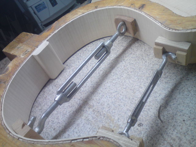

« Απάντηση #13 στις: Φεβρουαρίου 20, 2014, 12:08:03 πμ »
Εντάξει και φυσικά η κιθάρα δεν θα βγει απο το κλούπι πριν κολληθεί το πάνω καπάκι αλλιώς θα στρεβλώσει το όλο.
Με παραξένεψε που ξεκινάς απο το  κάτω καπάκι υπάρχει λόγος?
Στις ακουστικές που έχω φτιάξει και έχω δέσει χωρίς καλούπι τόπίσω καπάκι το βάζω τελευταίο και τώρα που τις κάνω με καλούπι πάλι τελευταίο το βάζω
Ευχαριστώ για τις απαντήσεις και καλή συνέχεια ;)
