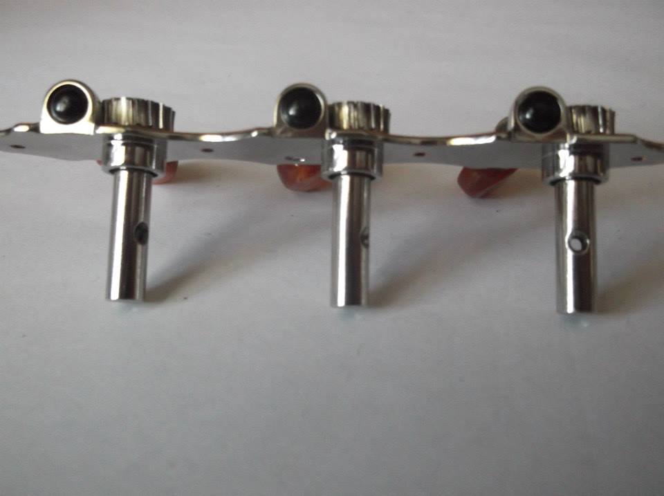

Παρήγγειλα κλειδια για το τρίχορδο μπουζουκι που φτιαχνω . Αγορασα της GROVER κλειδια που φαινονται στην φωτογραφία. Η αποσταση μεταξυ των αξονων των πύρων που δένονται οι χορδές είναι 35 mm. Το καράολο μου θα είναι παλαιού τύπου, όπου τα κλειδια θα βιδωθούν στην κάτω πλευρα.
Οπως φαινεται στη φωτογραφία πρέπει να ανοιξω τρύπα να περάσει ο πύρος απο τα κλειδιά και μετα να κάνω πατούρα να μπει και το υπόλοιπο τμήμα που βρίσκεται στην βαση των πύρων. Επίσης η τρπυπα όπου θα δέσουν οι χορδές στα κλειδιά είναι 13 mm απο τη βαση των πύρων, δηλαδη το καράολο θα πρεπει να το κάνω 1cm, που είναι μαλλον λεπτό. Ετσι σκεφτομαι να ανοιξω κι αλλη τρυπα πιο πανω με το τρυπανάκι και το καραολο μου να εχει παχος 15-17mm. Θα πράξω καλά ή τα κλειδια δεν είναι καταλληλα.
Απ: Πρόβλημα με κλειδιά
« Απάντηση #1 στις: Φεβρουαρίου 16, 2014, 09:15:01 μμ »
ΠΡΟΣΕΧΕ ΕΔΩ ΚΑΡΑΔΟΚΕΙ Η ΜΑΛΑΚΙΑ. ΚΑΙ ΔΕΝ ΕΧΕΙ ΚΑΙ ΕΠΙΣΤΡΟΦΗ ( ΤΟΧΩ ΠΑΘΕΙ ΠΑΛΙΑ) .
ΠΡΩΤΑ ΘΑ ΑΝΟΙΞΕΙΣ ΤΙΣ ΤΡΥΠΕΣ ΤΙΣ ΦΑΡΔΙΕΣ ΣΕ  ΣΤΑΘΕΡΟ ΔΡΑΠΑΝΟ ΚΑΙ ΜΕ ΤΡΥΠΑΝΙ ΣΙΔΗΡΟΥ ΣΤΡΟΓΓΥΛΟ ΕΜΠΡΟΣ ΕΤΣΙ ΩΣΤΕ ΝΑ ΚΑΝΕΙ ΟΔΗΓΟ ΚΑΙ ΓΙΑ ΤΟ ΕΠΟΜΕΝΟ ΜΙΚΡΟΤΕΡΟ ΣΕ ΔΙΑΜΕΤΡΟ ΤΡΥΠΑΝΙ. ΚΑΙ ΜΕΤΑ ΣΤΑ ΚΕΝΤΡΑ ΤΩΝ ΤΡΥΠΩΝ ΘΑ ΑΝΟΙΞΕΙΣ ΜΙΚΡΟΤΕΡΕΣ ΤΡΥΠΕΣ ΜΕ ΤΑΚΟ ΑΠΟ ΚΑΤΩ , ΑΛΛΑ ΚΑΙ ΑΝΤΙΘΕΤΗ ΦΟΡΑ ΤΟΥ ΤΡΥΠΑΝΙΟΥ ΜΗΝ ΠΕΤΑΕΙ ΔΕΞΙΑ ΚΙ ΑΡΙΣΤΕΡΑ ΑΚΙΔΕΣ.

« Απάντηση #2 στις: Φεβρουαρίου 16, 2014, 09:52:52 μμ »
Kωστα σ ευχαριστω!!! Θα ακολουθησω τα βηματα που λες. Επίσης θ ανοιξω νεες τρυπες για τις χορδες λιγο ψηλότερα για να κανω πιο παχυ το καραολο.

ΓΙΑ Ν ΑΝΟΙΞΕΙΣ ΤΡΥΠΟΥΛΕΣ ΣΤΑ ΚΛΕΙΔΙΑ ΘΕΛΟΥΝ ΠΡΩΤΑ ΜΕ ΠΟΝΤΑ. ΚΑΙ ΜΕΤΑ ΤΟ ΤΡΥΠΙΜΑ ΘΕΛΟΥΝ ΛΙΓΟ ΦΡΕΖΑ

Κώστα, ἐδῶ θὰ διαφωνήσω φίλε μου για τό σιδηροτρύπανο.
Πιστεύω ὅτι προτιμότερο θὰ ἦταν ξυλοτρύπανο μὲ μύτη (ἀκίδα). Ὄχι ξυλοτρύπανο φτεροῦ ἀλλά κανονικὀ ξυλοτρύπανο. Ὡς πρὸς τὴ διαδικασία (πρῶτα ἡ φαρδύτερη πατούρα καὶ μετὰ ἡ τρύπα τοῦ πίρου), συμφωνῶ.

« Απάντηση #6 στις: Μαρτίου 12, 2014, 10:03:09 μμ »
Τα κλειδιά αυτά δεν είναι τα κατάλληλα για παλαιού τύπου καραολο. Αυτά κάνουν για καραολο όπως του 8χορδου μπουζουκιού. Για τις τρύπες σου εξήγησαν τα παιδιά....!!!!

Και μενα δυστυχως τετοια ειναι τα κλειδια.
Αυτο που σκεφτομαι ειναι να κανω πατουρα απτην κατω μερια του καραολου και οσο χρειαζεται ωστε να πατησει ολος ο μηχανισμος.
Με αυτο τον τροπο δεν θα σκαψω ολο το καραολο,δεν θα το λεπτυνω ολο.
Τι λετε;

Χαρη αν το καραολο ειναι παλαιου τυπου,δλδ τα κλειδιά να έρχονται από πίσω προς τα εμπρός,αυτά τα κλειδιά λοιπόν δεν κάνουν διότι οι τρύπες που περνάνε μέσα οι χορδές είναι στην μέση του μήκους του στελέχους των κλειδιών. Αυτα τα κλειδιά θέλουν καραολο όπως του οκτάχορδου μπουζουκιού. Τώρα για την πατούρα που έχουν πρέπει να κάνεις πρώτα την μεγάλη τρύπα με τρυπάνι όπως αυτά των μεντεσέδων:
Δες Φωτο......αυτά τα τρυπάνια έχουν ακίδα στο κέντρο οπότε μετά από αυτή την τρύπα θα βάλεις το τρυπάνι για το στέλεχος που θα περάσει μέσα στο καραολο.

Εμενα Γιωργο τα κλειδια δεν εχουν αυτο το φαρδυ σημειο.Ειναι μονοκοματοι οι πηροι.
Εχουν μηκος μεχρι την τρυπιτσα που περναει η χορδη ,14 χιλιοστα.
Τις τρυπες τις εχω κανει απο χθες  αλλα μετα διαπιστωσα οτι θελει αρκετο φαγωμα το καραολο.

ΚΟΙΤΑ ΜΗΝ ΤΗΝ ΠΑΤΗΣΕΙΣ ΚΑΙ ΣΤΕΝΕΨΕΙΣ ΤΟ ΚΑΡΑΟΛΟ ΣΕ ΒΑΘΜΟ ΕΠΙΚΥΝΔΙΝΟ. ΜΠΟΡΕΙΣ Ν ΑΝΟΙΞΕΙΣ ΚΑΙΝΟΥΡΙΕΣ ΤΡΥΠΕΣ ΣΤΑ ΚΛΕΙΔΙΑ

Τωρα Μαστροκωστα τα περασα κανονικα.
