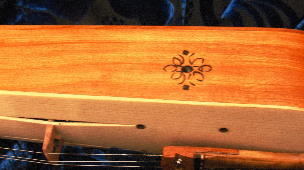

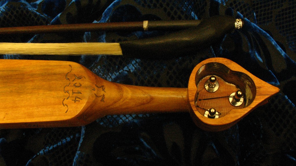

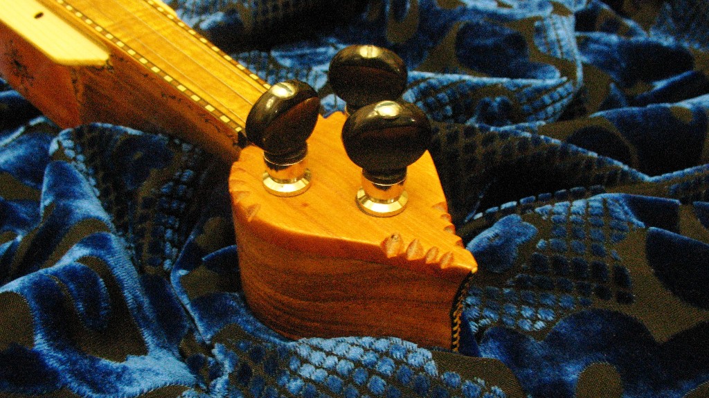

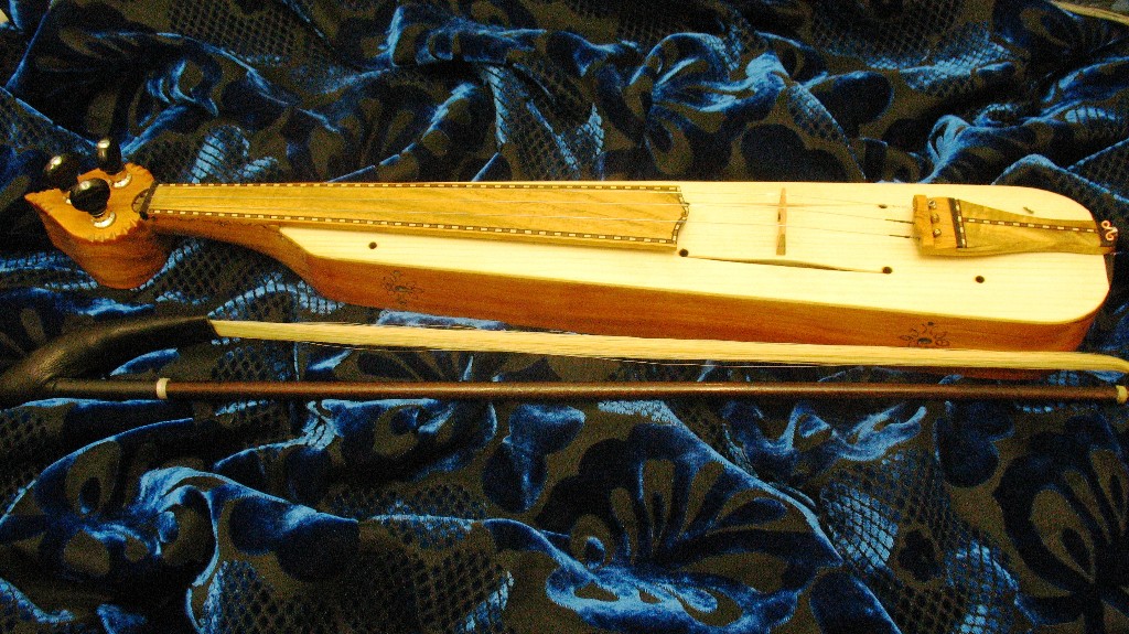

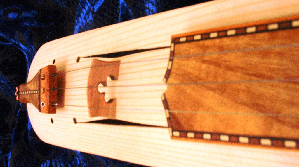

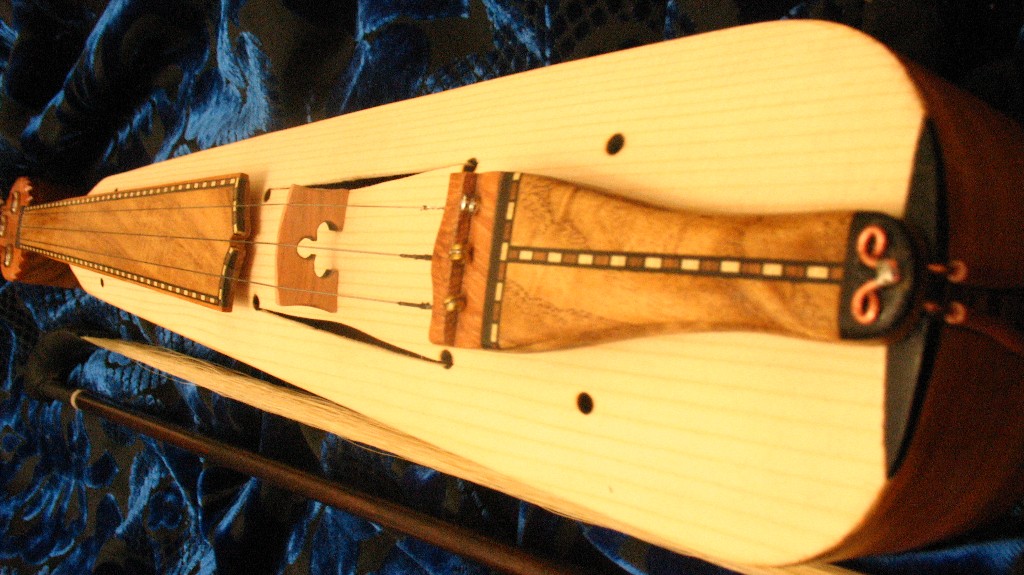

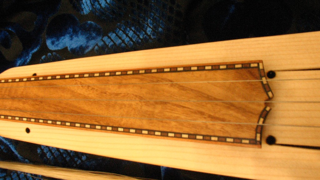

Ο νεος μου κεμεντζες σκαφος κορομηλια με κεφαλι , λαιμο , γλωσσα , παλικαρι ( χορδοκρατης ) απο ακακια και καβαλαρη απο κορομηλια

Γεια σας παιδια .Πραγματι χαθηκα δυσκολιες βλεπετε αναδουλειες και κυνήγι για το μεροκαματο .Ευχαριστω παντος για τα καλα σας λογια .Αυτος ο κεμεντζες εχει κατασκευαστη με νεες τεχνικές στο σκαφος και στο καπακι τον εφτιαξα για μενα και εχει το προσωπικο μου γουστο μήπως και καταφερω να μαθω να παιζω .Σαν οργανο ειναι πολυ καθαρο και με δυνατο ηχο στην πρωτη ευκαιρια θα εχουμε βιντεο. Φιλε KOSTAS7 το σκαφος ειναι κοματιαστο αλλα με γυρισμενα πλαινα και μικρο τακο για το καρφι του χορδοκράτη οταν αποφασίσεις να φτιαξεις ρωταμε οτι θες αν εισαι αθηνα ελα απο το εργαστηριο. ΖΑΡΚ μου κανει εντύπωση που μου λες για τα μηνυματα το τελευταίο μηνυμα σου ειναι τον ιουλιο το 13 και στο φεις τοτε με τα λυρακια.

Κορομηλιά! Που τα βρίσκεις αυτά τα ξύλα;!;
Στολίδι σκέτο και πρέπει να κελαηδάει όπως το βλέπω. Κεμεντζέ λαλία!
Γιώργο στην γλώσσα και στο παληκάρι το διακοσμητικό τί είναι φιλέτο ένθετο; ¨Η καπλαμάς;
Τα κλειδιά αυτά είναι λειτουργικά στην χρήση τους; Ανοίγεις την βίδα από μπροστά και μετά την σφίγγεις; Πρέπει να έχεις κατσαβίδι δηλαδή μαζί σου;

Φιλε toton κορομηλια βρισκεις δυσκολα αυτα τα κοματια τα εκοψα χειμωνα πριν 5 χρονια απο θηβα και καποια αλλα πριν 2 χρονια στην λουτσα απο εναν γειτονα που το ετοιμαζε γεια φωτια δεντρο 35 χρονων κοντεψα να παθω συγκοπη οταν μου το ειπε αρπαξα οτι μου εκανε και ακομα τρεχω χαχαχαχα ,τα κλειδια ειναι τριβης απο βιολια πολυ καλα τα φτιαχνεις οσο σφιχτα θελεις και αυτο ειναι ολο κουρδισμα τελειο και αν φυράνη το σημειο του ξυλου που ειναι το κλειδι απλα το σφιγγεις το φιλετο ειναι ενθετο και το εφτιαξα μονος μου.Το κοκκυμελο στον ποντο ενοουσαν το δαμασκηνο αλλα εδω λεμε και το κορομηλο που ειναι στην ιδια οικογενεια απλα το δαμασκηνο ειναι πιο κοκκινο και με πιο σκουρα νερα οταν ειναι αρκετα μεγαλο δεντρο
