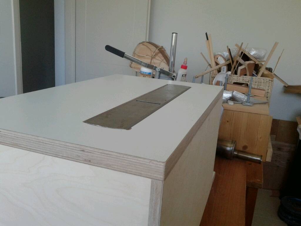

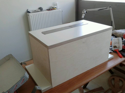

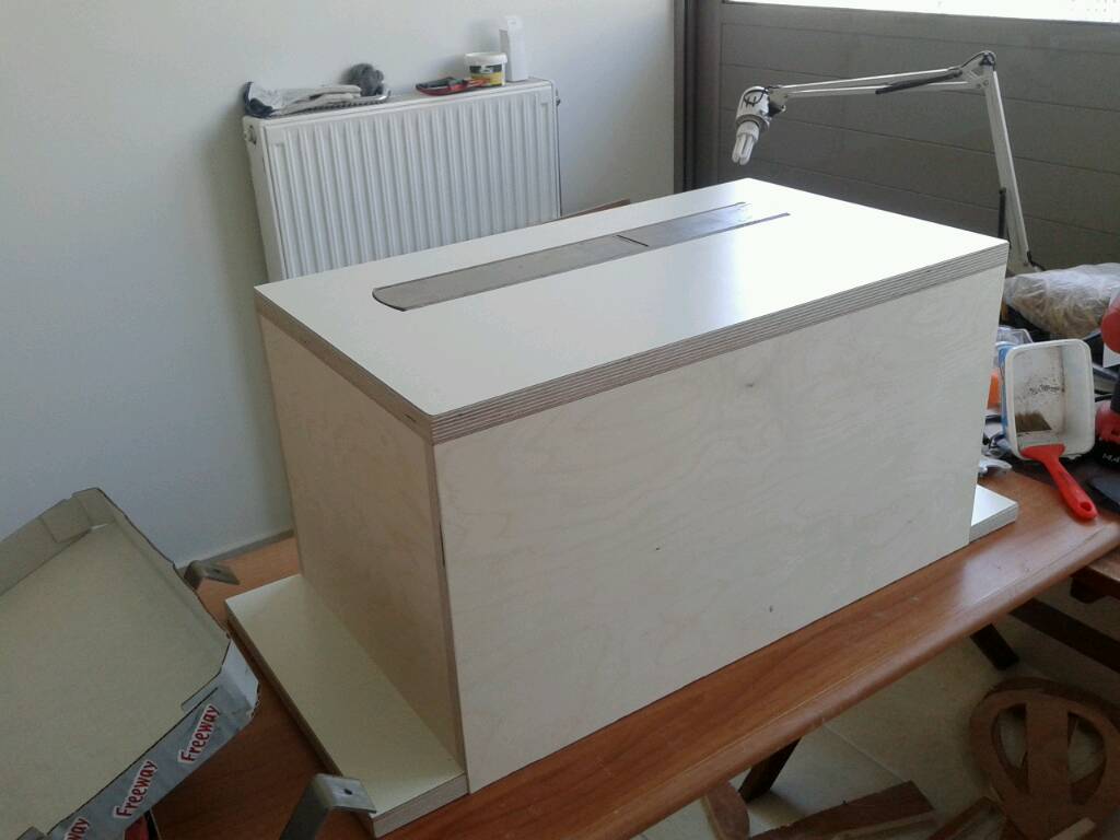

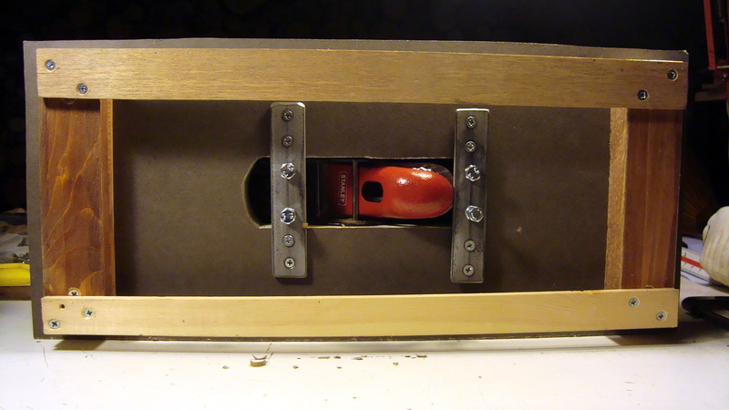

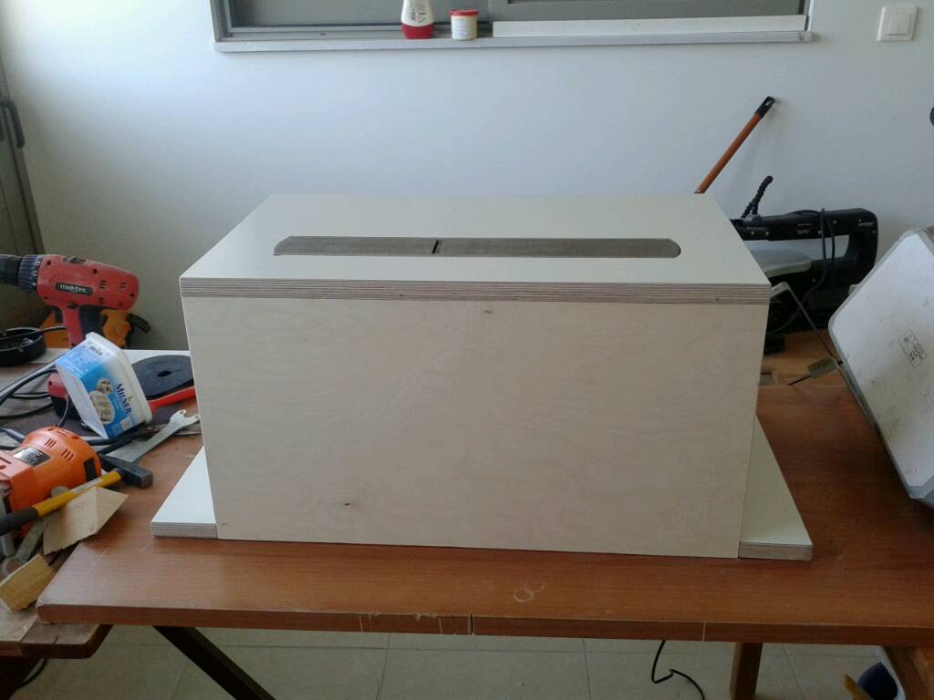

Εφτιαξα ενα κουτι για να τοποθετω την πλανη για να διαμορφωνω δουγιες!!
Την αρχικη ιδεα την πηρα απο τον φιλο!!! και μεγαλο μαστορα Γιωργο sforzando!!!!!!!

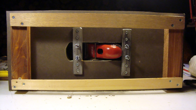

Βρηκα ενα διαφορετικο τροπο στηριξης με ρεγουλατορο!
Τα παξιμαδια τα κολησα με εποξικη μεσα στις φωλιες ωστε να μην βγαινουν!
Πιστευω εγινε καλο! Θα δειξει στην πραξη οταν τελειωσει το καλουπι που φτιαχνω!!

Και μονο που γυρνας δυναμικα χαιρομαι ιδιαιτερα μπραβο φιλε Δημητρη
Απ: Κουτι για τοποθετηση πλανης-ροκανιου!
« Απάντηση #2 στις: Φεβρουαρίου 06, 2014, 07:55:23 πμ »
ώ ρε πλανάρα.... χορταστική!
μπράβο, πολύ καθαρή κατασκευή.
Είχα κάνει κι εγώ κάτι ανάλογο, με το ίδιο σκεπτικό αλλά πολύ πιο πρόχειρη κατασκευή (για δοκιμή, τελικά δούλεψε μια χαρά).
Εγώ το είχα δει στην ιστοσελίδα των αφών Κουκουρίγκου.
Η διαφορά είναι ότι για την στήριξη των ρεγουλατόρων (βίδες Μ6) χρησιμοποίησα λάμες όπου άνοιξα πάσο, και ένα επιπλέον κόντρα παξιμάδι ανάμεσα για να σταθεροποιείται ο ρεγουλατόρος (δυστυχώς το κόντρα παξιμάδι δεν φαίνεται την φωτο, το καλύπτει το εξάγωνο κεφάλι της βίδας). Βέβαια θέλει κλειδιά για να σφίξει, αλλά άπαξ και σφίξει δεν χάνει τη ρύθμιση οπότε δεν το ξαναπειράζεις αν δεν βγάλεις το ροκάνι.

Κωνσταντινε η δικη μου ειναι πολυ βαρια
που δεν κουνιεται καθολου!!!

Μπράβο Δημήτρη ,εξαιρετική κατασκευή,μου αρέσει πολύ η δυνατότητα ρύθμισης που έφτιαξες!!! Φανταστική!!!

Για την κατασκευή του μάστορα ας μην μιλήσω...κρυφές οι ενώσεις...φυράμια, λαμέλο ή καβίλια μάστορα?

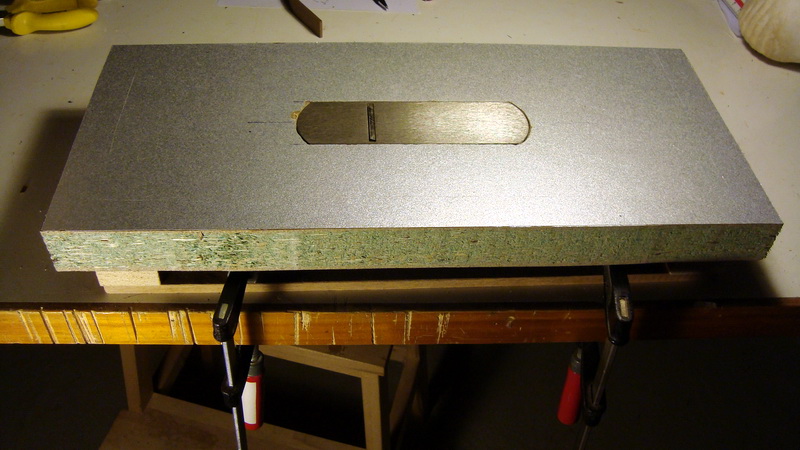

mato αυτό το ροκάνι έχεις πάνω? αν ναι κάνει δουλειά? κάπου έχω πεταμένο ένα ίδιο....
http://www.stanleytools.gr/product_info.php?cPath=2_318_110&products_id=720
ναι αυτό είναι, μέχρι στιγμής με καλύπτει αλλά θέλω κι ένα x-large σαν αυτά που βλέπω εδώ... χορταστικά ρε παιδί μου
