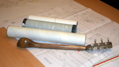

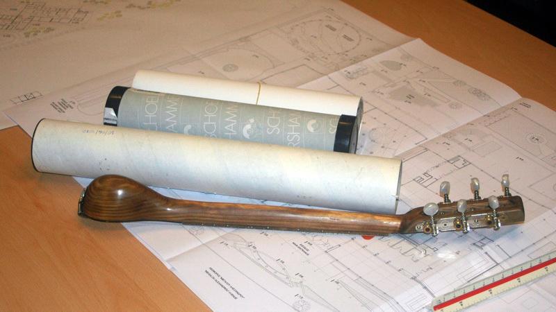

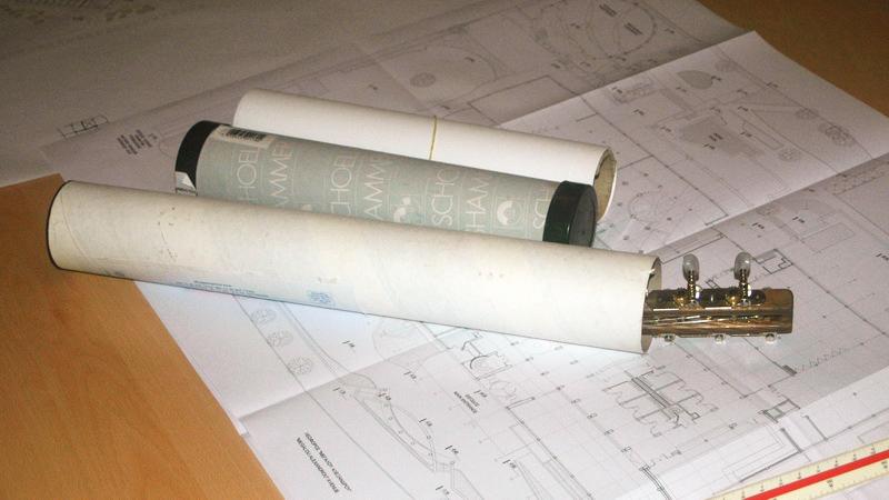

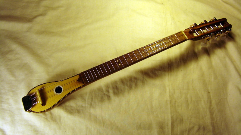

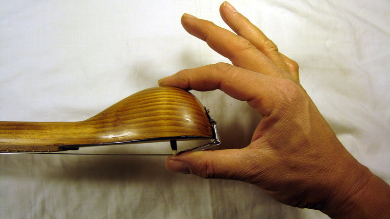

ξέρω ότι "το μέγεθος μετράει"....
αλλά μ'εχει πιάσει μια μανία να (τα) μικραίνω .... μπορεί να φταίει "η κρίση των πενήντα".....
τέλως πάντων, χώρεσε σε tubo για ρολό χαρτιού, έτοιμη κι η θήκη ....

Ωραιος!!! το ξυλο?

πολυ ωραιο αποτελεσμα!!
ηχο εχουμε?

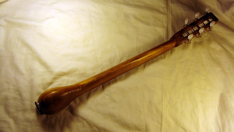

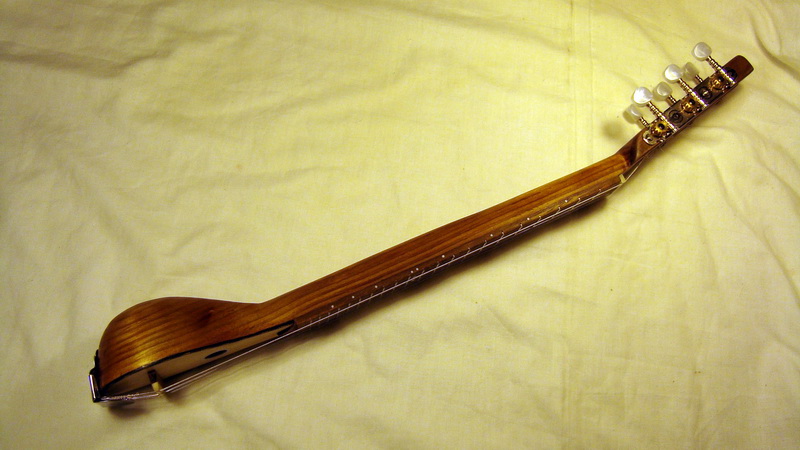

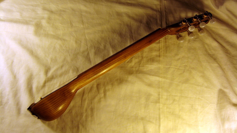

Ευχαριστώ, αλλά αυτό δεν είναι ακριβώς όργανο.
Είναι εντελώς "πειραματική" κατασκευή, έφτιαξα δυο ακόμα μπαγλαμάδες (σήμερα - αύριο τελειώνει κι ο άλλος) για να πειραματιστώ σε διάφορες απορίες που έχω ενόψει της κατασκευής του μπουζουκιού.
Το συγκεκριμένο είναι "παλιόξυλο" pitch pine, 33 εκ. κλίμακα με πολύ μεγάλες (αναλογικά) κλίσεις και καμπύλες στο (πολύ παχύ αρχικά) καπάκι, καθώς και πολύ ψηλό (αναλογικά πάλι) καβαλάρη.
Αρχικά έγινε πολύ χαμηλόφωνο και με σχετικά κακό ήχο - δηλαδή όχι ακριβώς κακό αλλά έπρεπε να παίζω πολύ μαλακά και με άλλο κούρδισμα. Μετά με διάφορες επεμβάσεις στη γεωμετρία, τρίψιμο καπακιού, ανεβοκατέβασμα καβαλάρη κτλ. έφτιαξε αισθητά ο ήχος, αλλά όχι ότι έγινε και καμπάνα. Έχω διάφορα βίντεο από τις φάσεις αυτές, αλλά αμφιβάλλω αν αξίζει τον κόπο να τα ανεβάσω, τρίτος δεν βγάζει συμπέρασμα (άσε που αλλάζω και κουρντίσματα συνέχεια) - είναι πιο πολύ "εργαλείο" για σημειώσεις παρά "όργανο".
Χτες π.χ. σκέφτηκα να ανοίξω και μια τρύπα στο πλάϊ να δω τι θα γίνει ...

έφτιαξα τελικά κι ένα βιντεάκι από τις δοκιμές... έχει και "σύγκριση" με τον πρώτο που έφτιαξα (κλίμακα 36)
συγχωρέστε μου την εμφάνιση (με τις σκόνες κτλ.) είναι 'βίντεο εργασίας" και είπαμε δουλεύω 23:00-02:00 π.μ...

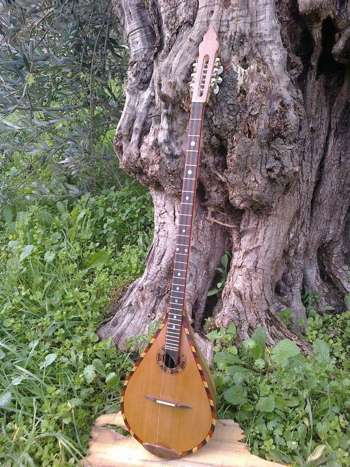

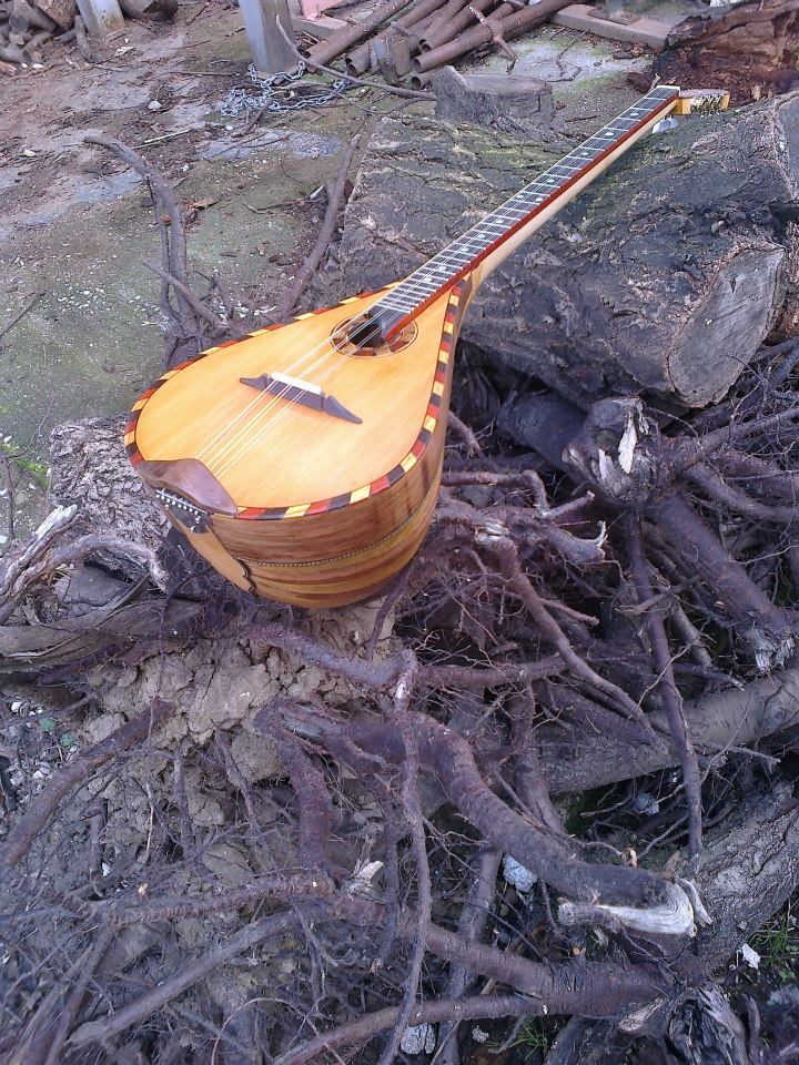

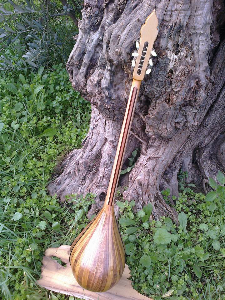

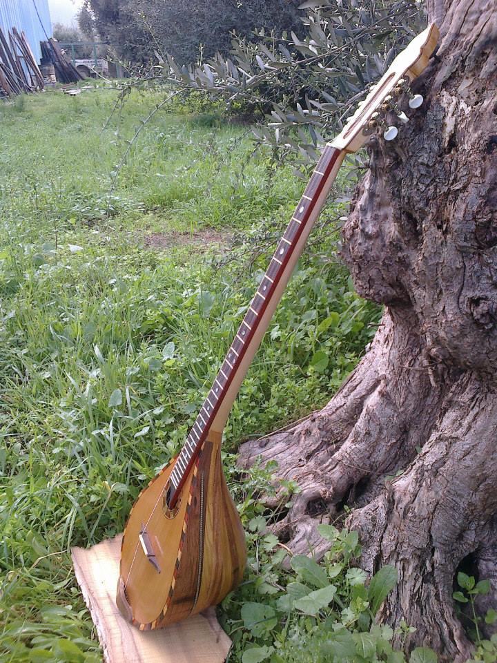

ΕΔΩ ΚΑΙ ΜΕΡΕΣ ΕΧΩ ΤΕΛΕΙΩΣΕΙ ΤΗ ΜΙΑ  ΑΠΟ ΤΙΣ ΔΥΟ ΣΤΑΓΟΝΕΣ.
ΚΑΙ ΠΡΟΚΕΙΜΕΝΟΥ ΝΑ ΜΟΥ ΤΗΝ ΠΕΙ Ο ΦΙΛΟΣ ΜΟΥ Ο ΚΕΔΡΟΣ ΟΤΙ ΞΕΧΑΣΑ ΝΑ ΤΟ ΠΑΡΟΥΣΙΑΣΩ.........................

Kυριε Μανο δεν ξερω τια κουτε εσεις απο κοντα.
Αλλα αυτο που ακουω εγω στο βιντεο ειναι καλο!
υστερει σε σχεση με τον αλλο μπαγλαμα που δοκιμαζεται στο βιντεο,
και απο ενταση και απο διαυγεια-διαρκεια!
ΑΛΛΑ αν αναλογιστουμε το μεγεθος του πιστευω οτι παιζει πολυ ομορφα!!
Κωστη ομορφιες βλεπω!!! πολυ ωραια η σταγονα!!
ματι πηραμε!
Αυτι???

Κώστα είναι υπεροχο... βγαλε και το καπακι μια απο κοντα. ειναι τοσο ωραιο.... και ηχο ε;
μια χαρα και ο μπαγλαμας. δε ξερω απο ηχο αλλα απο εμφανιση σκιζει

Μανώλη ωραίος ο μπαγλαμάς και το χρώμα απ το ξύλο μ αρέσει, διάφανο βερνίκι έριξες ή σκούρο; αν μπορείς μέτρησε σε παρακαλώ το συνολικό μήκος του οργάνου και πες μου, γιατί φτιάχνω κάτι κ θέλω να δω πόσο είναι.

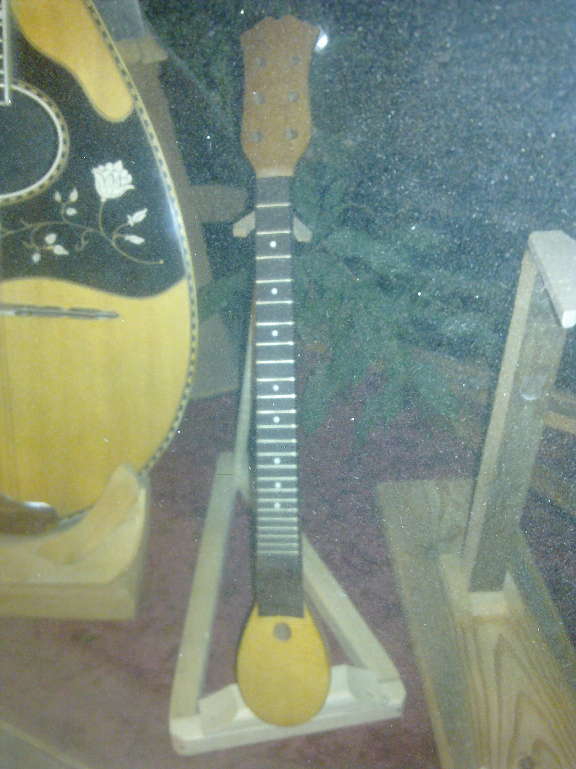

πολύ μικρή η κλίμακα, αλλά είδα και μικρότερο στον Μπρα στα εξαρχεια, ακούστε κλίμακα (30) ναι 30 εκατοστά, έβγαλα και φωτογραφία, αυτός είναι.
