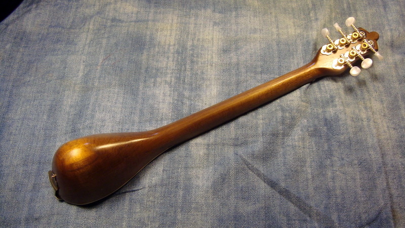

Γεια σου Γιαννη με τον μπαγλαμα Gibson,ωραια παει μπραβο. ;)

ΓΙΑΝΝΑΡΑ ΜΟΥ.................ΑΝΤΕ ΝΑ ΚΟΥΡΤΙΣΟΥΜΕ. ΚΟΙΤΑ ΝΑ ΕΛΑΦΡΩΣΕΙΣ ΤΟΝ ΚΑΒΑΛΑΡΗ. ΚΑΙ ΤΟ ΚΟΚΚΑΛΑΚΙ ΚΑΝΤΟ ΛΕΠΤΟΤΕΡΟ. ΠΟΛΥ ΛΕΠΤΟΤΕΡΟ.
ΑΥΤΟ ΤΟ ΚΑΡΑΟΛΟ ΔΕ...........................ΧΑ ΧΑ ΕΙΣΑΙ ΑΠΙΘΑΝΟΣ!!!!!!!!!!!!
ΑΝ ΕΠΑΙΖΕ ΑΚΟΜΑ   O BB KING, Μ ΑΥΤΟΝ ΤΟ ΜΠΑΓΛΑΜΑ ΘΑ ΑΝΟΙΓΕ ΤΙΣ ΣΥΝΑΥΛΙΕΣ ΤΟΥ

Γιάννη special ο μπαγλαμας πανέμορφως να ακούσουμε και ήχο οκ  παντός για την μαζοξη να ξέρετε χάρηκα παρά πολύ σαν μικρό παιδί ένιωσα φτερουγισε η καρδιά μου και ρίχνω πρόταση, μεταξύ Αθήνας και Θεσσαλονίκης πια πόλη ειναι; Ναι σωστά μαντέψατε Βόλος λοιπόν τι φανταστικε το μυαλό μου, ενοικίαση πουλμανάκι και Κυριακή μεσημέρι για τσιπουράκι με τους βόρειους και υπ όψιν δεν μας βιάζει κανένας

Γιάννη πολύ ωραίο το μπαγλαμαδάκι . το  τέλειωσες σχεδόν.

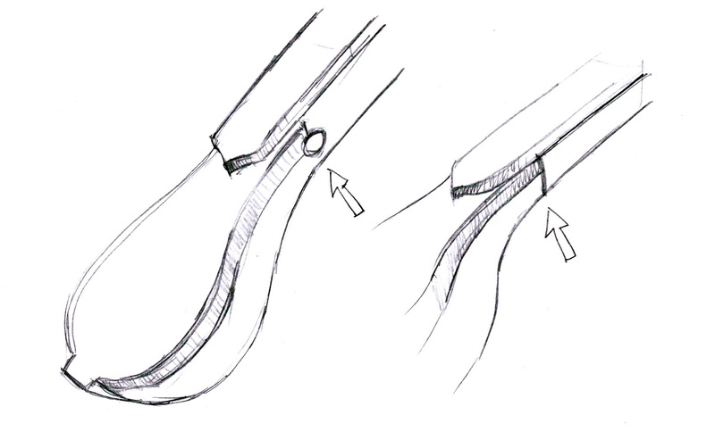

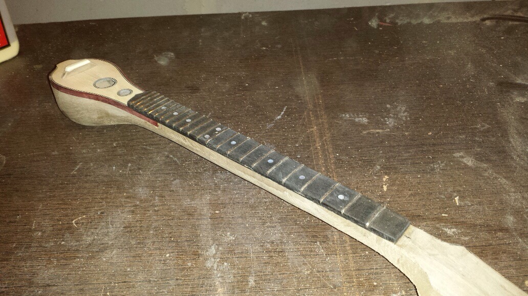

@yannis
παθαίνω ένα deja vu κάθε φορά... μπράβο!!
αν μου επιτρέπεις μια μικρή παρέμβαση: το τελείωμα του binding δεν μου κάθεται καλά, τραβάει προς τα πάνω λίγο ασαφώς.
Εγώ θα έβαζα ένα "τέλος" στην διαδρομή του, είτε με ένα φιλέτο (άλλο χρώμα, μάλλον μαυριδερό) που θα αγκαλιάσει το μανίκι είτε με έναν κύκλο (το προτιμώ κι είναι και πιο έυκολο) - που θα μπορούσε να είναι σιντέφι όπως τα σημάδια της ταστιέρας (αν δεν απατώμαι για το υλικό που έχεις χρησιμοποιήσει)
κάτι τέτοιο δηλαδή:

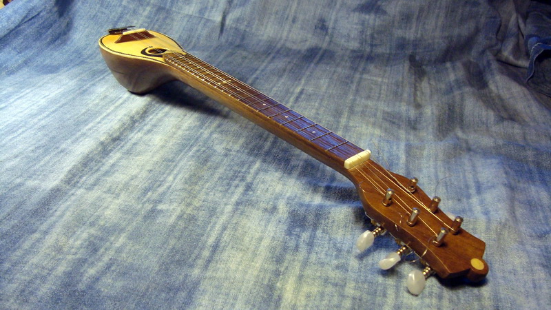

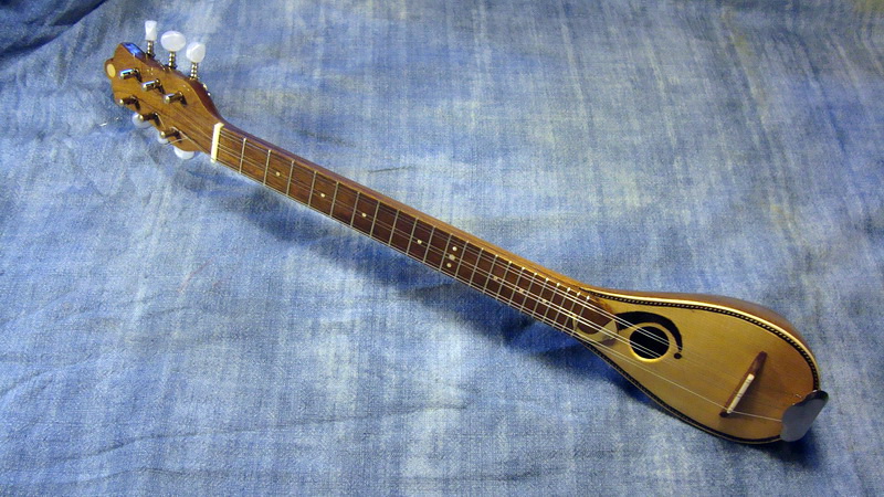

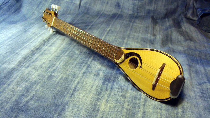

και για να επανέλθω στο εργαστήριο
ο τελευταίος μπαγλαμάς από Αφρικάνικη καρυδιά (παλιόξυλο, με καμμιά μάσκα δεν σταματούσε η ρινορραγία)

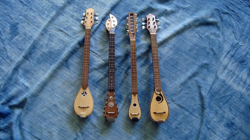

και μια αναμνηστική όλοι μαζί γιατί διαλύθηκε η παρέα, αυτός ο τελευταίος φτιάχτηκε για δώρο σε έναν φίλο
εδώ βίντεο μόλις αρμάτωσα, Σάββατο πρωϊ
baglamas_36 2014-02-15
κι εδώ από την "τελετή παράδοσης - παραλαβής" δυο ώρες μετά (μου τέλειωσε η μπαταρία, κόβεται απότομα)
στη "Σέσουλα", 2014-02-15

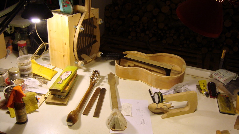

κι έτσι επανήλθα στο χάος του εργαστηρίου....

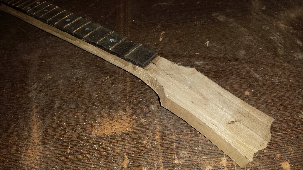

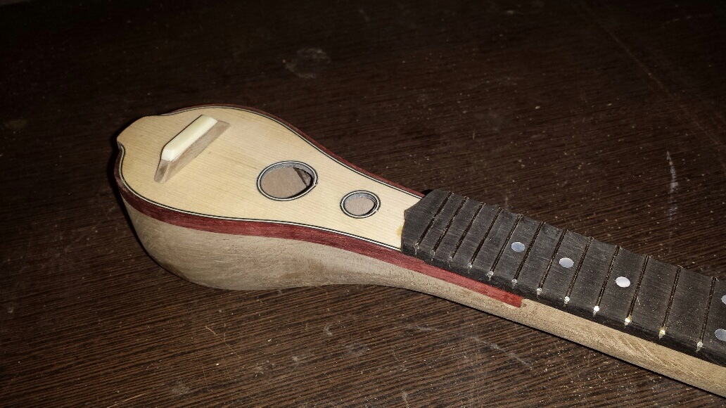

η φωτογραφία είναι από μια βδομάδα πριν, αφού κατασκευάζοντας τους μπαγλαμάδες είδα κάποια πράγματα για την κατασκευή του μπουζουκιού, επανέρχομαι στο μπουζούκι (ταυτόχρονα βέβαια προσπαθώ να ανακατασκευάσω μια κιθάρα κι έχω κι άλλες δύο που περιμένουν κάτω από τον μπάγκο....τ' αλλάζω θέσεις και νομίζω ότι δουλεύω....)

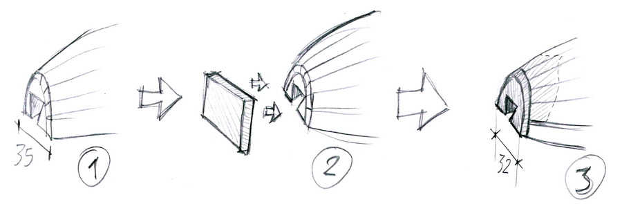

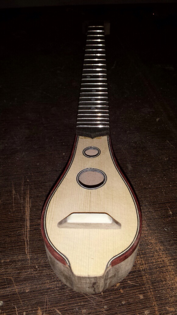

και μια ερώτηση στους γνώστες:
έκοψα βαθειά τον τάκο και μου βγήκε πλάτος ταστιέρας στην ένωση 35mm, ενώ ο αρχικός στόχος ήταν 32mm.
Δεν με χαλάει και πάααααρα πολύ, αλλά σκέφτηκα μήπως μπορεί να γίνει αυτό:
να κολληθεί μια ενδιάμεση "πλάκα" 2mm (1.5 θέλει για να γίνει 32 το πλάτος) και να την μορφοποιήσω σύμφωνα με τις καμπύλες του σκάφους.
Αφού θα κολληθεί "γραβάτα" στο τέλος, δεν θα φαίνεται παρά μόνο στα πλαϊνά (η γραβάτα σταματάει) - ή μπορώ και να την αφήσω να φαίνεται.
όπως είπα βέβαια, δεν με χαλάει και ιδιαίτερα το πλάτος των 35mm.
Τί λέτε οι πιο έμπειροι ?
