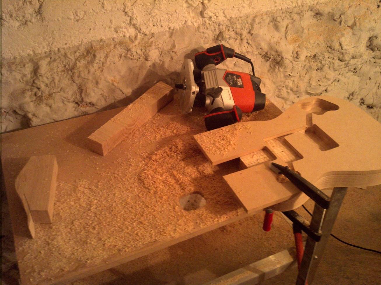

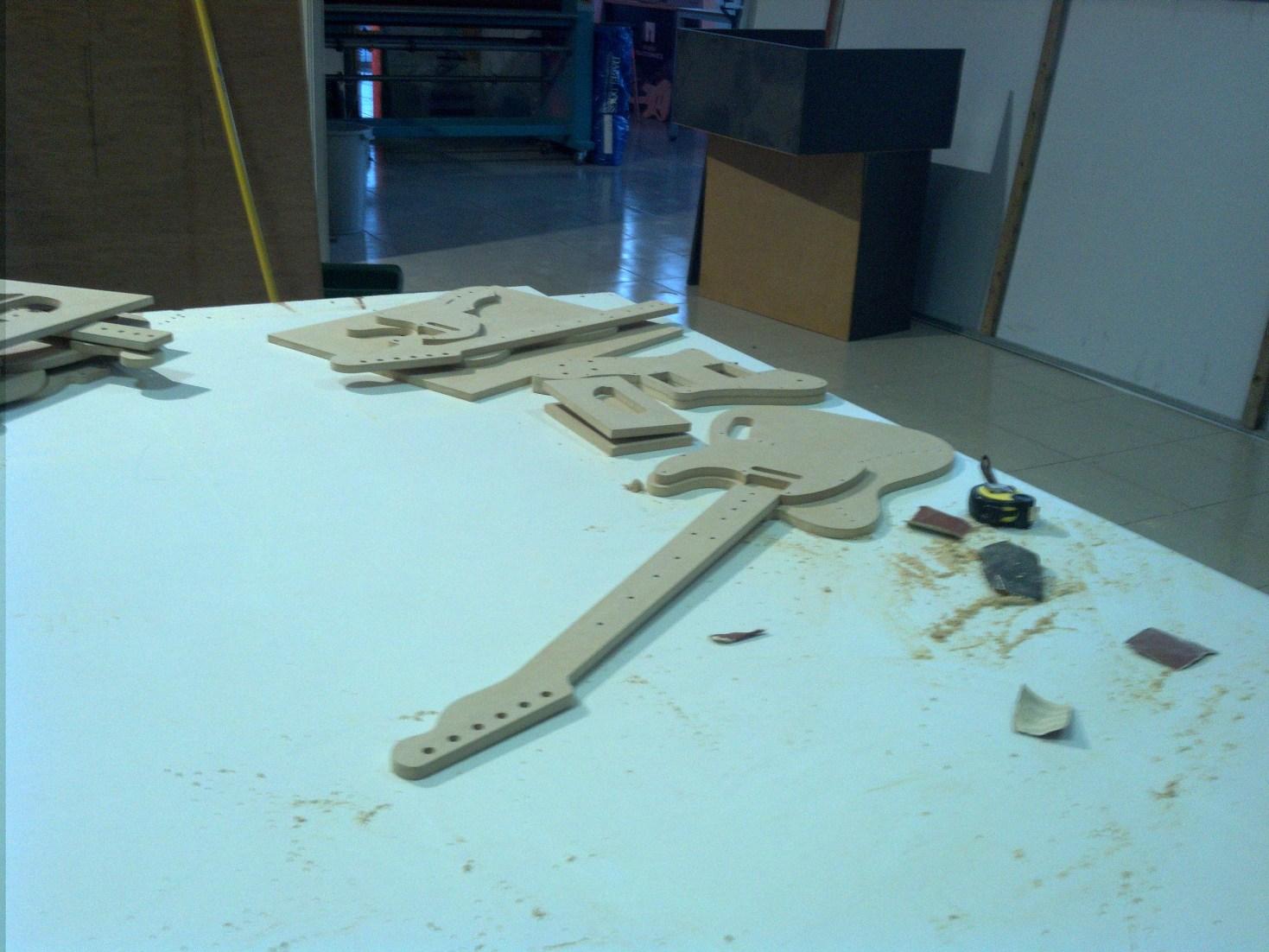

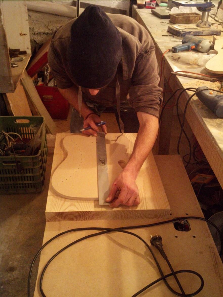

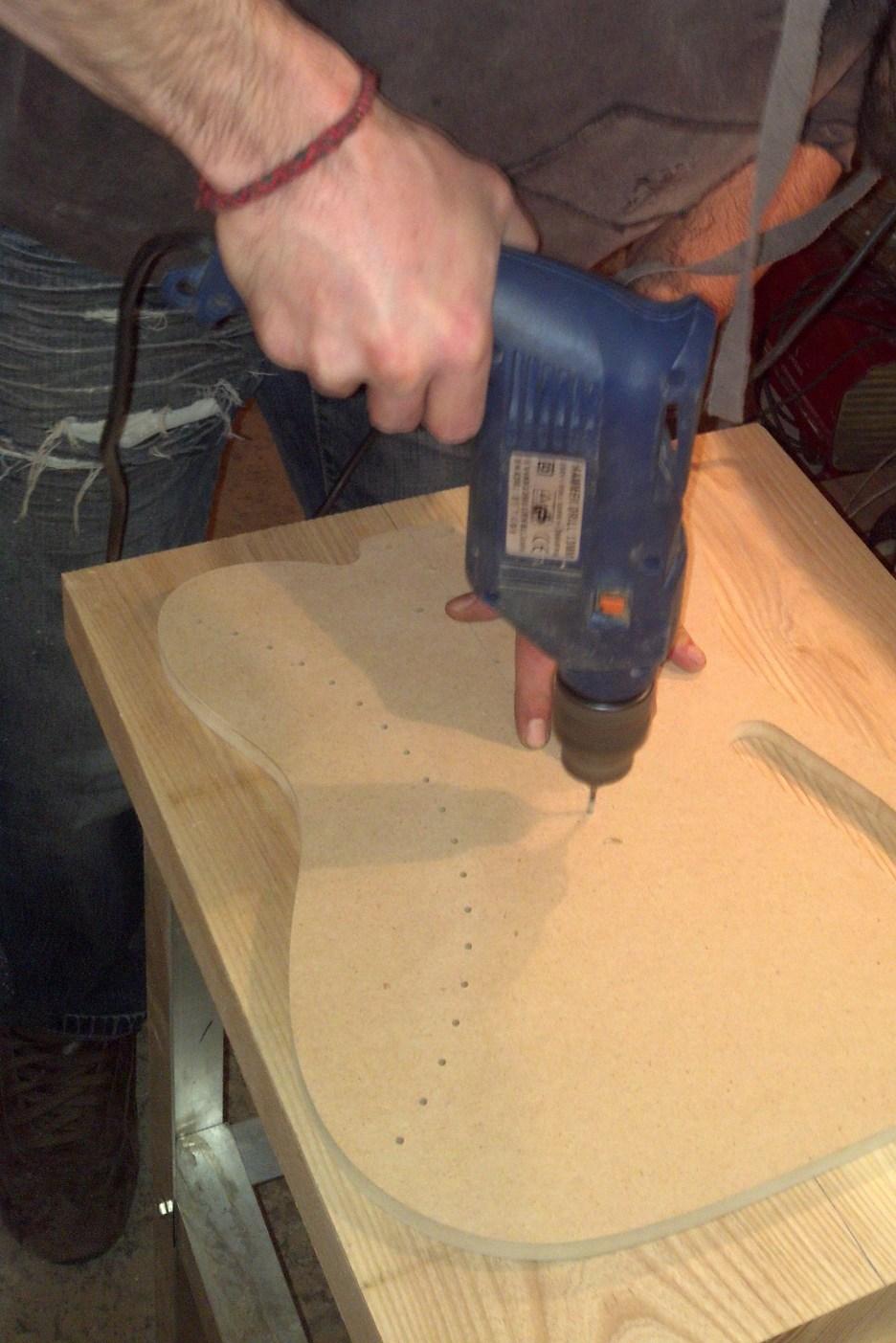

Μετά από αρκετό καιρό και αρκετές προσθήκες εργαλείων, ξεκινάω τη δεύτερη κατασκευή μου ;D  ;D. Πρόκειται για μια ηλεκτρική τύπου Telecaster Deluxe του 72.

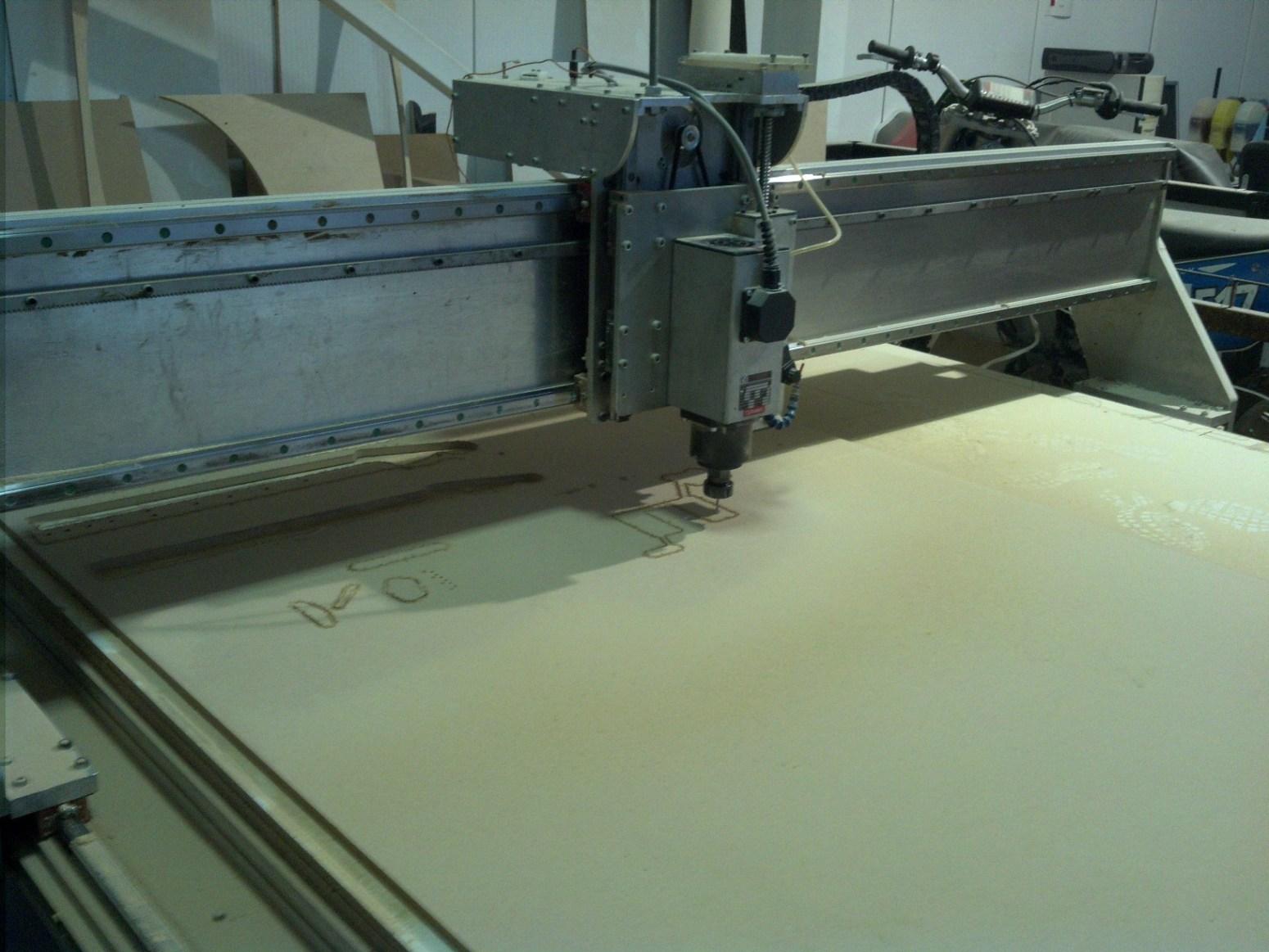

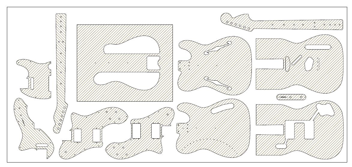

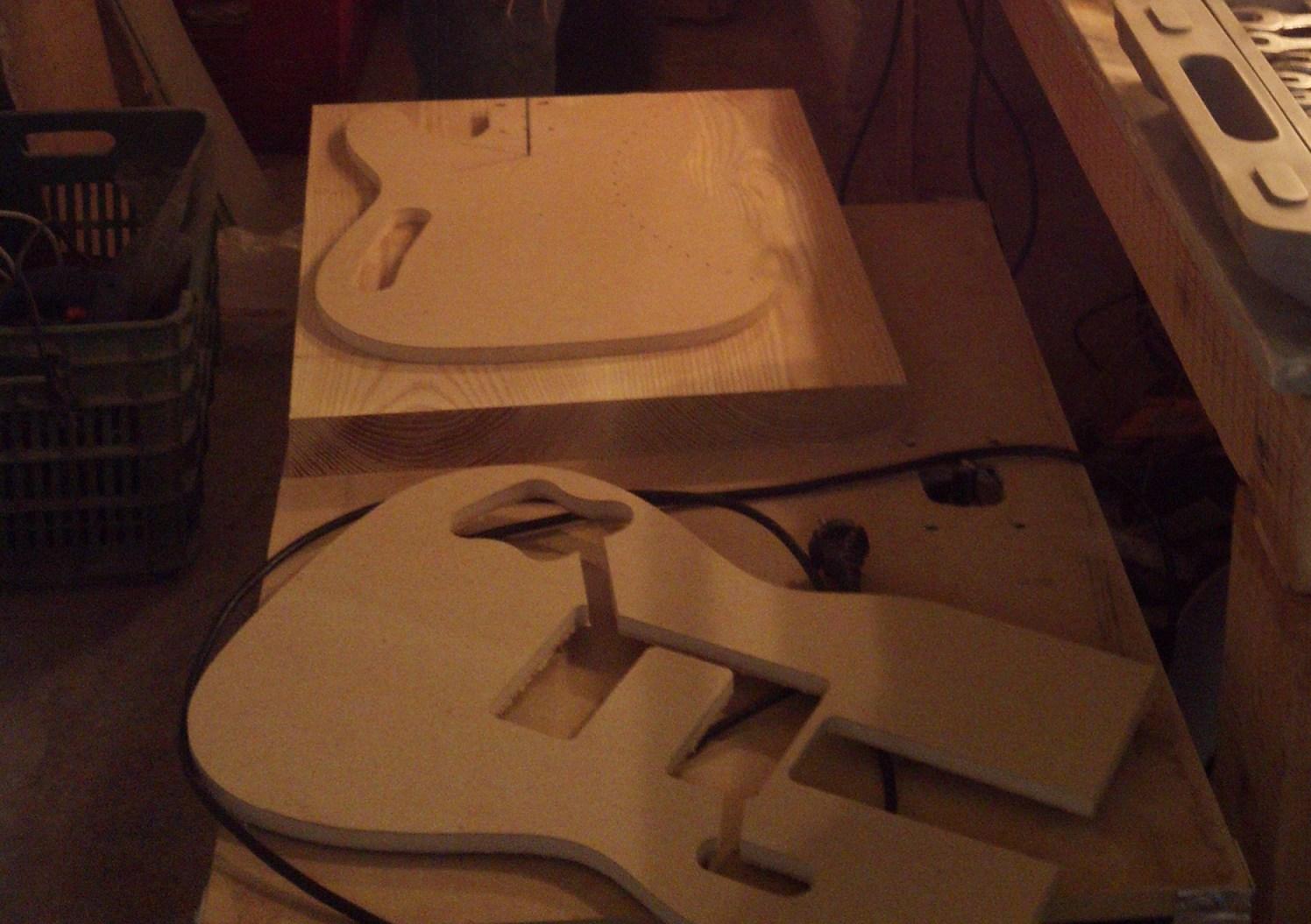

Για αρχή σχεδίασα όλα τα templates (πατρόν) που χρειάζομαι γι'αυτή την κιθάρα, αλλά και για άλλες παρόμοιες, ίδιου τύπου (thinline, semi hollow, κτλ), και τα έκοψα σε cnc ρούτερ. (Τα σχέδια όταν επαληθεύσω ότι είναι σωστά θα τα ανεβάσω κι εδώ για πιθανή δική σας χρήση. Προς το παρόν όποιος θέλει κάποιο σχέδιο ας στείλει pm)

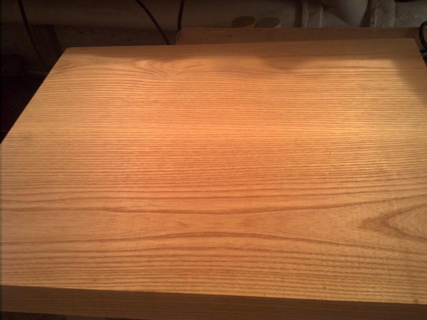

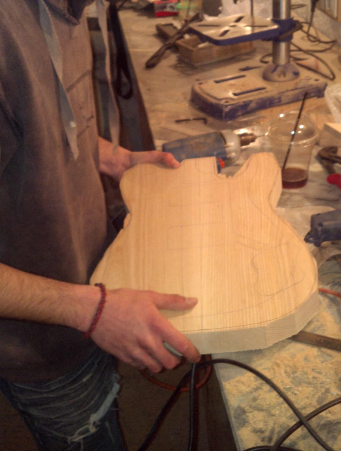

Ύστερα έχουμε πλάνισμα των μαδεριών και κόλλημα για να βγει το σώμα της κιθάρας.

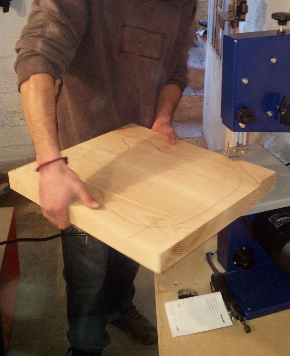

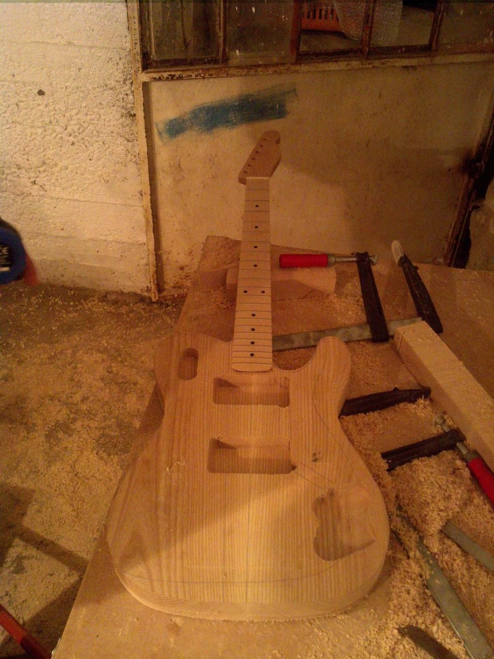

Έτσι καταλήγουμε κάπου εδώ...  ;D

Μπράβο Σώτο το cnc σου βρέθηκε πρόχειρο?
Πόσο στοίχισε να τα φτιάξεις, φτιάχνω τα δικά μου και μου πέρνει αρκετό χρόνο με το παραδοσιακό τρόπο.
Απ: Νέα Custom Telecaster Deluxe 72
« Απάντηση #4 στις: Ιανουαρίου 28, 2014, 10:03:56 μμ »

το σώμα της κιθάρας μέλιο είναι ;

Έχετε δίκιο ότι ο παραδοσιακός τρόπος είναι πιο ανταποδοτικός σε σχέση με το αποτέλεσμα. Ωστόσο, αν σε κυνηγάει το μικρόβιο της τελειομανίας και θες η κιθάρα που κατασκευάζεις να είναι πιστό αντίγραφο κάποιας υπάρχουσας κατασκευής, τότε τα πατρόν παίζουν κυρίαρχο ρόλο. Υποθέτω ότι σε ένα τελείως δικό μου σχέδιο θα ακολουθούσα τον παραδοσιακό τρόπο..
Νικόλα το σώμα είναι δεσποτάκι (ash) από Αμερική, καθώς ακολουθώ πρότυπα Fender..  ;)
Τὸ δεσποτάκι, μὲ τὸ φράξο καὶ τὸ μέλιο εἶναι τὸ ἵδιο ξύλο.
