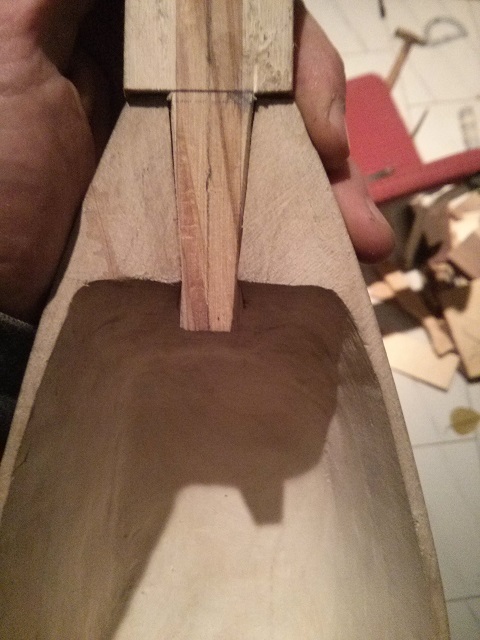

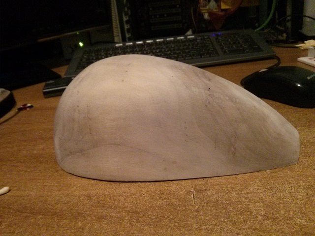

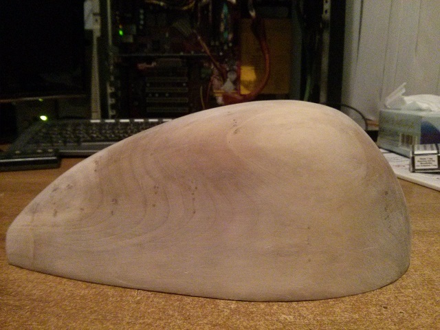

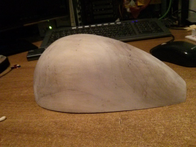

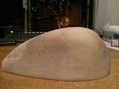

έφτασε η ώρα να σας δείξω με τι παλεύω τοσο καιρό  ;D
η κλίμακα που επέλεξα είναι 57 , τι λέτε??

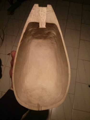

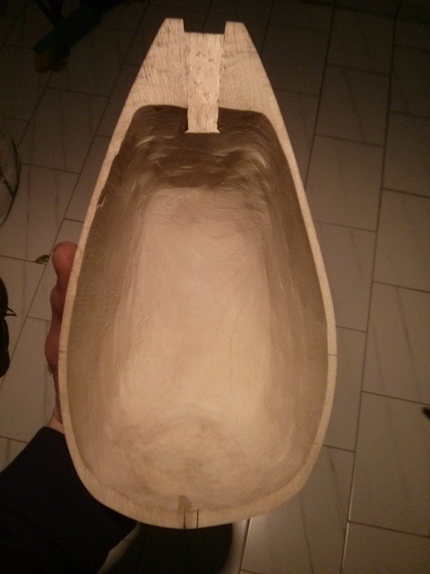

λοιπόν έχουμε και λέμε
μήκος σκάφης 23,4
μεγ.πλάτος 12,6
μεγ. ύψος 8και κάτι
πάχος στα πλαϊνά 3 χιλιοστά και στον πίσω τάκο 5

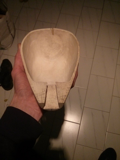

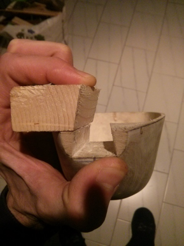

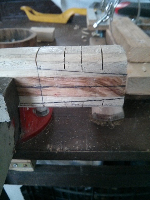

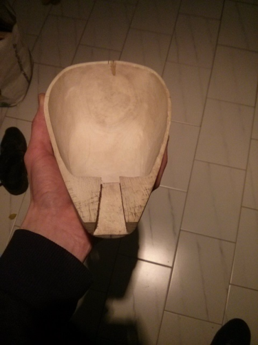

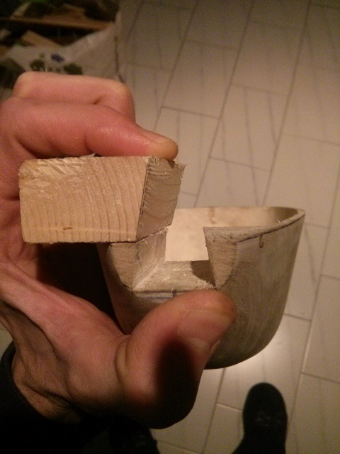

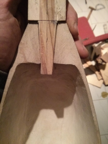

εδώ θέλω να σας πως έκανα την χελιδονοουρα σχετικά πολύ γρήγορα καμιά ωρίτσα μου πήρε  ;D ;D ;D
το παν είναι να έχεις τα σωστά κέντρα και του σκάφους και απο το μανικο
αφού σημάδεψα στο μπροστά τάκο που πρέπει να κοπεί  , έφτιαξα ενα τάκο με την κλίση που ήθελα να χει και το έκοψα
δυστυχώς ξέχασα  να βγάλω φωτογραφίες εκείνη την ώρα

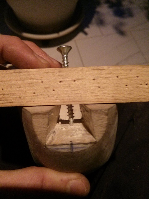

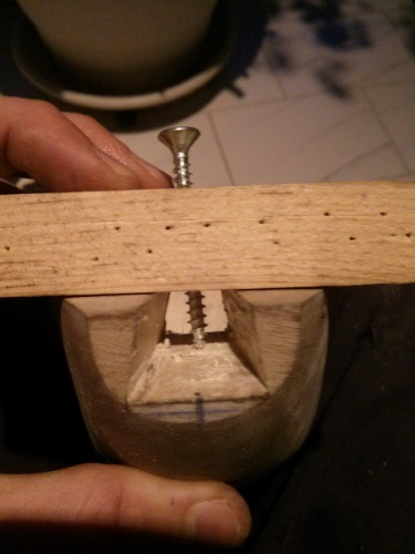

το πάτο το ίσιωσα με αυτό
έβλεπα που εξυνε τον πάτο και αφαιρούσα με το σκαρπέλο στην συνεχεία έβαλα και την βίδα με κλίση για να σημαδέψω και τις γωνίες

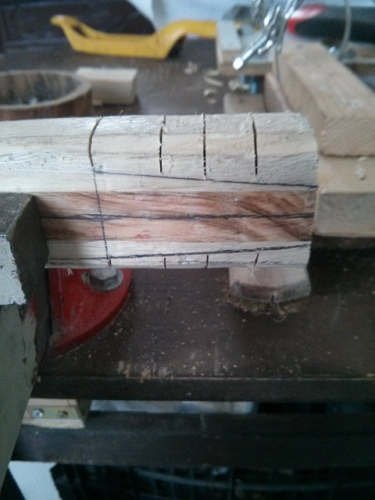

αφου
έχουμε βρει τα κέντρα στο μακινο , μέτρησα την χελιδονοουρα και την αποτύπωσα στο μανικο , και το πάνω και το κάτω μέρος και με ένα πριόνι έκοψα κάθετα μέχρι τα όρια που σημάδεψα και με ενα σκαρπέλο αφαίρεσα τα υπόλοιπα
λίγο τρίψιμο με γυαλόχαρτο και να μαστε!!!

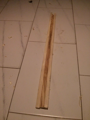

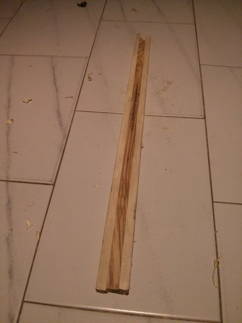

το μεγάλο πρόβλημα που έχω και δεν ξέρω εαν αντέξει είναι το μανικο
λεμονιά ελιά λεμονιά
βλέπω οτι εχει αρκετή ελαστικότητα για μανικο για αυτο ειπα να το κανω και 57 κλιμακα , μάλλον θα φυτεψω και μια ντιζα απο carbon μεσα
εάν πούμε δεν ειχα κάνει το μανικο ακομη η κλίμακα πως σας φαίνεται???

Συγχαρητήρια φίλε Χρήστο πρώτα για την υπομονή σου και μετά για το σύνολο της κατασκευής που μας παρουσιάζεις! Η κλίμακα 57 για τζουρομπαγλαμά είναι πολύ καλή. Το μάνικο με  λεμονιά -ελιά- λεμονιά εγω θα το απέφευγα εκτος αν με ενδιέφερε ώς πειραματισμός (το έχω αυτο το μικρόβιο ;D ) Η ιδέα ωστοσο για το ανθρακόνημα είναι καλή αρκεί να μπεί σωστά.

βάλε μια ταστιέρα 7-8 χιλιοστά εβενο-παλίσανδρο ..... κόλλα την με εποξικη....
βάλε και ύφασμα carbon περιμετρικά στο μανικι απο πίσω.....αφου διαμορφωθεί η καμπύλη.....
δεν βασίζομαι πουθενά σ΄αυτα που λέω.....ηθελα να τα δοκιμάσω εγώ...
αλλά αν τα δοκιμάσεις εσύ πρώτα .........θα λυσω  φθηνότερα τις απορίες μου.... :-[ :-[ :-[
...εντάξει .... δεν είμαι τοσο κακός όσο φαίνεται...... ;)
έχω έναν περιορισμό σε αυτό το όργανο , δεν θέλω να βάλω καθόλου μαύρο ! και η ταστιερα θα είναι ελιά πάλι
με φτιαχτό carbon δε θέλω να μπλέξω , δεν είναι τοσο εύκολο να φτιαχτεί θέλει και εκεί εξοπλισμό...
τώρα για τα υπόλοιπα που λες,  για αυτό λέω αναλυτικά οσο μπορώ πως τα κάνω , μπας και βοηθήσω κανέναν η να τα εξελίξει
βεβαία σίγουρα μπορεί να μην είναι ο πιο σωστός τρόπος άλλα είναι ενας τρόπος προσαρμοσμένος   με τα εργαλεία που έχω

Κώστας Τρικάλης
  • Μηνύματα: 544
Απ: τζουρομπαγλαμάς λεμονια
« Απάντηση #12 στις: Ιανουαρίου 26, 2014, 03:00:01 μμ »
Εξαρτάται τι ήχο θέλεις
εγώ θα έβαζα 3 λεπτότερα και χαμηλότερα σε ύψος
ερώτηση και προς τους άλλους:
η χελιδόνα σου θα έπρεπε ή να είναι ευθύ το κομμένο μέρος (το θηλυκό) ή νομίζω ανάποδα από ότι είναι τώρα θα ήταν πιο σταθερή στο σκέβρωμα
την έκανες μυτερή. Η μύτη της, αφού το έφτιαξες έτσι, θα έπρεπε να κοιτάει προς τα κλειδιά. Σκέψου ότι αν είχαμε ανάποδες τάσεις (σα να προσπαθήσεις να σπάσεις το όργανο στο γόνατο), τότε το όργανο (όπως το έχεις) θα ήταν τέλειο. Με τις τάσεις όμως να προσπαθούν να ξεριζώσουν το μάνικο, θα θέλαμε στο τελείωμα της χελοδόνας "πολύ ψωμί", πιο πολύ πλάτος δηλαδή
Δεν το έχω ξαναδεί έτσι, ίσως να κάνω και λάθος στο συλλογισμό
« Απάντηση #13 στις: Ιανουαρίου 26, 2014, 03:28:44 μμ »
Το μέγιστο πλάτος είναι κάπου 12,5 οχι υπερβολικό για τζουρομπαγλαμά .δύο καμάρια είναι αρκετά , ένα πρίν και ένα μετα την τρύπα .
Στον ''τζουρομπαγλαμά Νο  1 '' που είχα παρουσιάσει παλιότερα έτσι τον έκανα και με κλίμακα 58 μιά χαρά παίζει .......
δες αν θες εδω   http://www.luthier.gr/index.php?topic=1232.msg19587#msg19587
