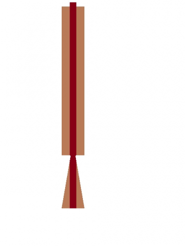

ερώτηση και προς τους άλλους:

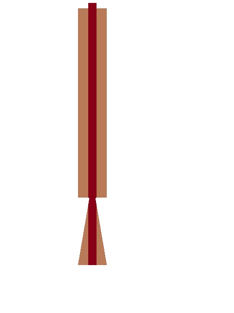

η χελιδόνα σου θα έπρεπε ή να είναι ευθύ το κομμένο μέρος (το θηλυκό) ή νομίζω ανάποδα από ότι είναι τώρα θα ήταν πιο σταθερή στο σκέβρωμα
την έκανες μυτερή. Η μύτη της, αφού το έφτιαξες έτσι, θα έπρεπε να κοιτάει προς τα κλειδιά. Σκέψου ότι αν είχαμε ανάποδες τάσεις (σα να προσπαθήσεις να σπάσεις το όργανο στο γόνατο), τότε το όργανο (όπως το έχεις) θα ήταν τέλειο. Με τις τάσεις όμως να προσπαθούν να ξεριζώσουν το μάνικο, θα θέλαμε στο τελείωμα της χελοδόνας "πολύ ψωμί", πιο πολύ πλάτος δηλαδή
Δεν το έχω ξαναδεί έτσι, ίσως να κάνω και λάθος στο συλλογισμό

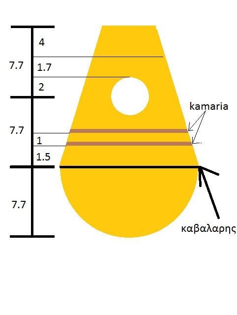

φιλε getit δεν κατάλαβα τι θες να πεις , εννοείς κάτι τέτοιο?

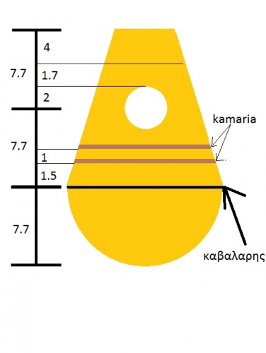

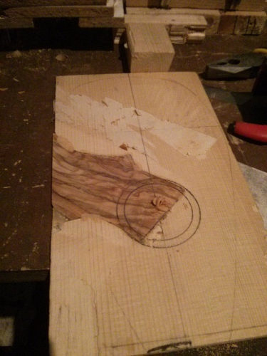

τελικά έβαλα 2 καμάρια  πάχους 5 χιλιοστά
φίλε Νικολα μιας και μου άρεσε ο δικός σου θα τα έβαζα έτσι όπως λες αλλά πάνω από την τρυπά δεν μου έμενε πολύς καινός χώρος έκανα ένα σχεδιακι να δείτε την λογική μου
χώρισα το καπάκι σε 3 ίσα μέρη
τα πρώτα 4 εκατοστά είναι ο τάκος
και 4 εκατοστά η τρυπά
το πρώτο καμάρι 1,5 εκατ. απο τον καβαλαρη και το αλλο 2,5 εκατ. απο τον καβαλαρη
φωτογραφίες αύριο μιας και τώρα εχω βάλει να κολληθούν τα καμάρια και ειναι με τους σφυχτιρες

Χρηστο νομιζω ότι καλα το σκεφτηκες να το χωρισεις σε τρια ισα μερη, αλλα επρεπε να χωρισεις το κομματι που παλεται μονο αφεροντας τους τακους, μπορει να κανω και λαθος.

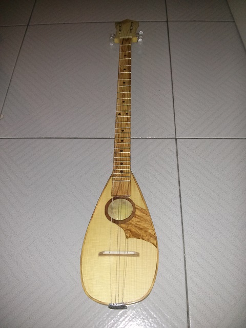

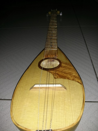

τελικά σχεδόν τελείωσε!! βεβαία ειναι αλουστράριστο ακόμη  και μένουν τα τελευταία τριψίματα αλλα ήθελα να το ακούσω να δω τι κάναμε... και νομίζω έμεινα αρκετά ικανοποιημένος !

Μπράβο Χρήστο ωραίος !!!!!!!
Απ: τζουρομπαγλαμάς λεμονια
« Απάντηση #19 στις: Ιανουαρίου 31, 2014, 09:10:22 μμ »
ωραίο, ελιά έχεις στην ταστιέρα; ήχο να βάλεις να τ ακούσουμε.
« Απάντηση #20 στις: Ιανουαρίου 31, 2014, 10:26:10 μμ »
Ωραίος ρε Χρήστο!όμορφο το τζουραδάκι...Αυτή η ελιά είναι έρωτας :-*

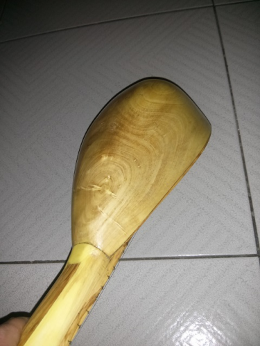

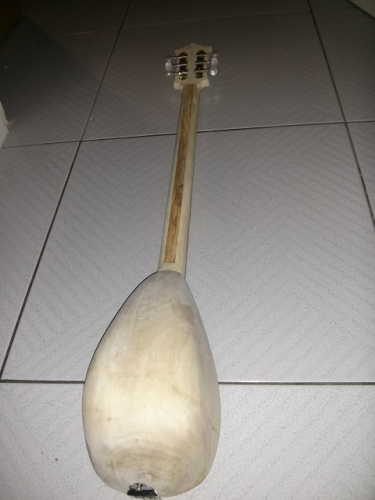

και το λεμονι εχει ωραια νερα, το σκαφος θελει λιγο τριψιμο με ψιλο γιαλοχαρτο να φανουν τα νερα  ! ολο το υπολοιπο ελια ειναι

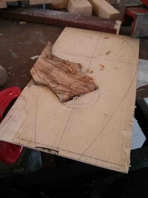

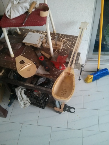

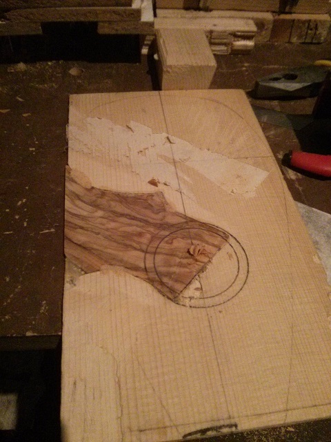

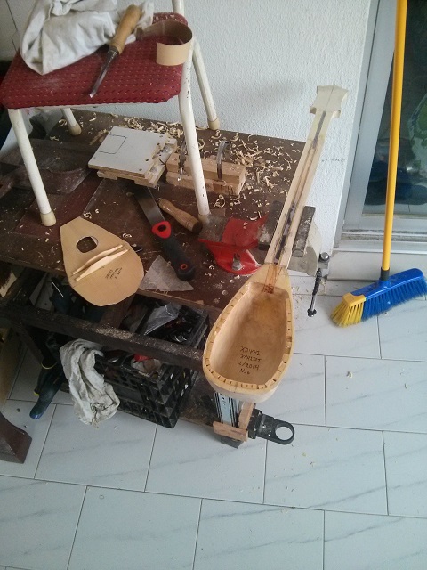

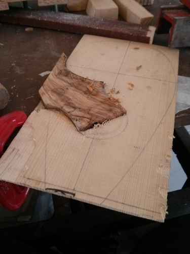

το συμπερασμα αυτης της κατασκευης

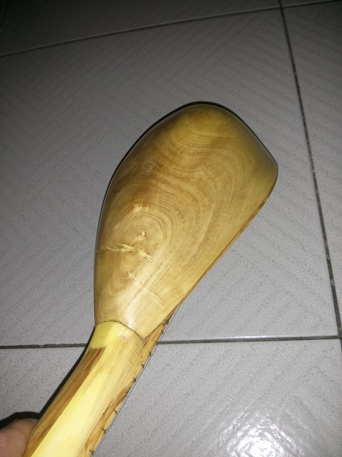

στο μανικο ΠΟΤΕ ΛΕΜΟΝΙ-ΕΛΙΑ-ΛΕΜΟΝΙ  δεν εχουν αντοχη
και εγω εβαλα βεργα μεταλλικη 5χ5 χιλιοστα  (ντρεπομαι για αυτο  ;D ;D ;D για αυτο δεν εβαλα φοτο απο το μανικο  ;D ;D ;D ;D)
μερικές ακόμη απο την πορεια της κατασκευης

Χρήστο πολύ καλή δουλειά έχεις κάνει στο σκάφος . Αν μου επιτρέπεις μια παρατήρηση μόνο: Τα στενά νερά στο καπάκι μάλλον έπρεπε να τα βάλεις απο την άλλη πλευρά .
Οχι οτι θα έχει τρομερή διαφορά στον ήχο , έτσι παντως λέει η ''θεωρία''

ΕΧΩ ΚΙ ΕΓΩ ΜΙΑ ΕΡΩΤΗΣΗ......ΛΕΣ ΕΒΑΛΕΣ ΒΕΡΓΑ ΣΤΟ ΜΑΝΙΚΙ. ΑΠΟ ΠΟΥ ΤΗΝ ΡΥΘΜΙΖΕΙΣ? ΔΕΝ ΒΛΕΠΩ ΤΡΥΠΑ ΣΤΟ ΚΑΡΑΟΛΟ

ΜΠΡΑΒΟ ΡΕ ΧΡΗΣΤΟ ΤΟ ΤΕΛΕΙΩΣΕΣ. ΘΕΛΟΥΜΕ ΗΧΗΤΙΚΟ ΣΗΜΕΡΑ ΚΙΟΛΑΣ.
κωστα δεν εβαλα τετοια βεργα , απλη βεργα 5x5 χιλιοστα εβαλα , και μπηκε στο μανικο με αυτον τον τροπο
ωστόσο το ξανά ειπα δεν κανει και στο μελλον θα το αλλαξω το μανικο (απλα με επιασε η μ@λ@κι@ να το τελιωσω πριν φυγω ;D ;D ;D ;D)

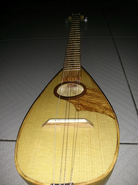

Οταν το τελειώσεις παίξε κάτι να το ακούσουμε !
και βεβαια θελω τις παρατηρήσεις !! ετσι βελτιωνόμαστε!
ειχα στο νου μου οτι απο την πλευρα που ειναι η ρε η (χοντρη (πως λεγεται?)) θα εχουμε μεγαλυτερη πιεση οποτε για αυτο το εβαλα ετσι ,
για πιο λογο λεει η θεωρια να μπαινουν τα στενα νερα απο την αλλη?

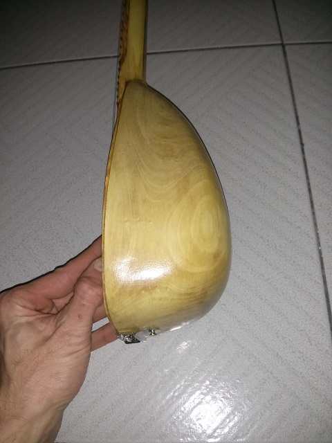

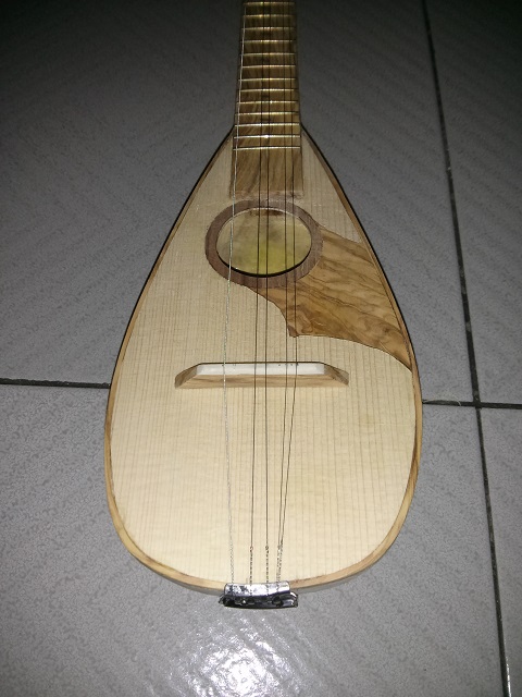

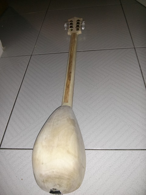

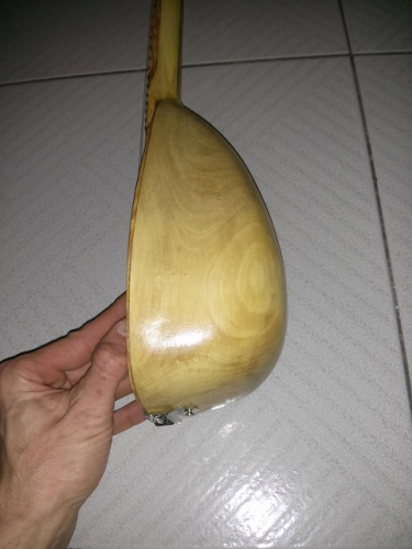

και τωρα τα λουστρα
και εδω εκανα αρκετές αλχιμιες

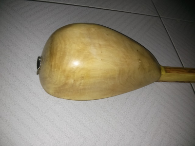

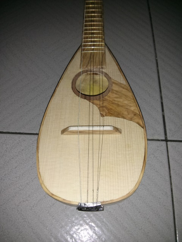

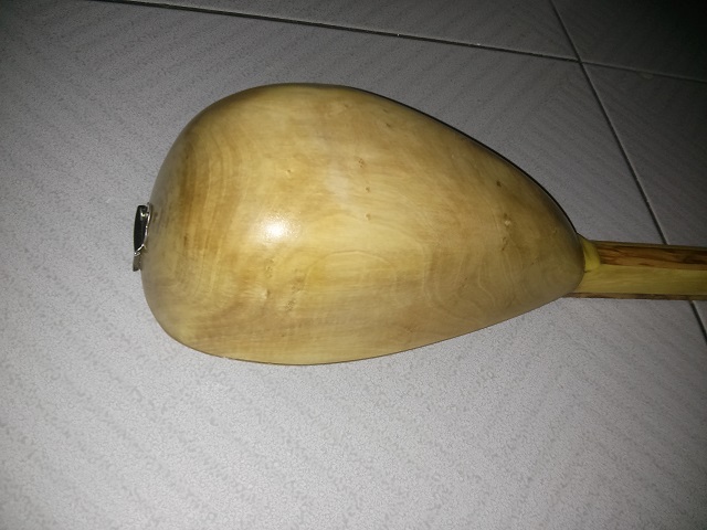

κατά αρχήν έλεγα να χρησιμοποιήσω για καλύτερο αποτέλεσμα βερνίκι αυτοκίνητου σε σπρέι (επειδή δεν κανω καλό φινίρισμα με την γομαλάκα ) , άλλα ήθελα να κιτρινίσει λιγο ακομη οποτε το πέρασα κανα 2-3 χεριά λινελαιο με τερεβινθέλαιο ( 3/4 λινελαιο , 1/4 τερεβινθέλαιο να γινει λιγο πιο ρευστό) μετά 2 χεριά γομαλάκα αρκετά αραιωμένη και στο τέλος ένα χέρι απο το  βερνίκι αυτοκίνητου σε σπρει

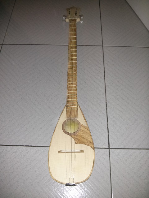

το αποτελεσμα

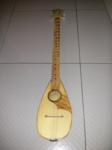

τωρα για ηχο
 μου τασταρει λιγο οταν παταω το πρωτο ταστο και θελει λιγο διορθωμα αλλα δεν ξερω αν θα προλαβω να το φτιαξω

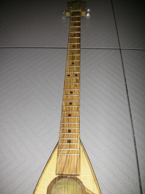

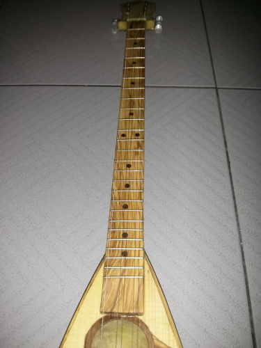

ωραίο χρώμα πέτυχες, ιδικά στο σκάφος, χίλια μπράβο, δεν της το είχα της λεμονιάς, στην ταστιέρα τα σημάδια έβενος είναι; καλή αρχή στη δουλειά και βουρ για το επόμενο.
xrhstos77
  • Μηνύματα: 147
  • Αγαπημένο ξύλο: ελια
« Απάντηση #28 στις: Φεβρουαρίου 09, 2014, 03:31:39 πμ »
τα σημαδια ειναι σκονη απο σκουρο ξυλο (δε ξερω τι ειναι ;D ) και κολλα στιγμης

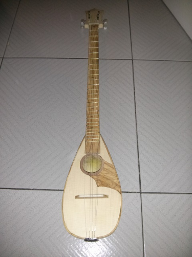

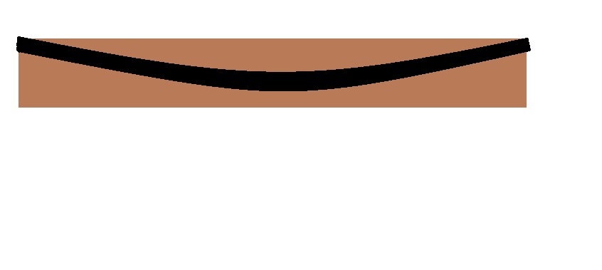

εγιναν μερικες εργασιες ...
τον καβαλαρη τον ειχα στο 1εκατ. υψος και ηταν λιγο φωνακλας και αρκετα πριμος , και ετσι αποφασισα να κατεβασω λιγο την ταστιερα (ειχα και λιγο προβλημα μιας και τασταριζε λιγο)  να μειώσω και λιγο τις τασεις και ετσι τον κατέβασα στα 0,8 νομιζω καλυτέρεψε λιγο
τζουρομπαγλαμας λεμονια , κατασκευη
