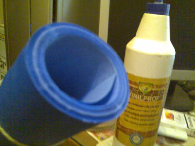

τό ιδανικώτερο χαρτί καί κόλλα πού βρήκα καί αυτό από λάθος είναι αυτά. τό χαρτί τό πήρα από λιντλ τό ρολό μόνον ,90 λεπτά. πόσα μέτρα έχη δέν ξέρω αλλά πάρα πολά. είχε σέ πάρα πολά χρώματα. είναι πολύ λεπτό αλλά καί πολύ γερό αλοίφετε πολύ καλά η κόλλα μέ τό δάκτυλο βάζωντας 2-3 σταγόνες κόλλα ίσα ίσα νά πιάση ένα πολύ ψηλό φίλμ δέν σουφρόνη κάθετε πολύ καλά καί κολάει τέλεια. τήν κόλλα είναι   ξυλόκολλα  ιταλική πολύ φθηνή τήν πήρα γιά ξύλα αλλά μάπα, γιά χαρτιά όμως καί πλαστικά σελουλόιντ είναι ότι καλύτερο οίδα . Κολάει δυνατά καί στεγνώνη πολύ γρήγορα. αυτά

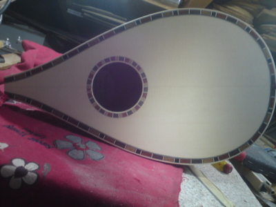

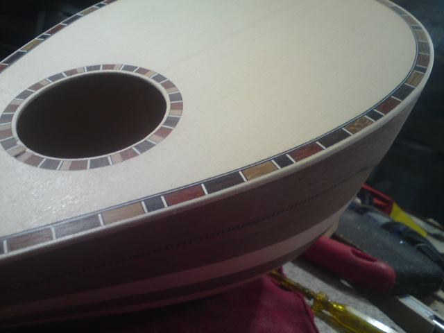

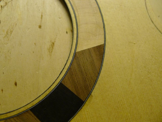

« Απάντηση #53 στις: Ιανουαρίου 22, 2014, 10:43:51 μμ »

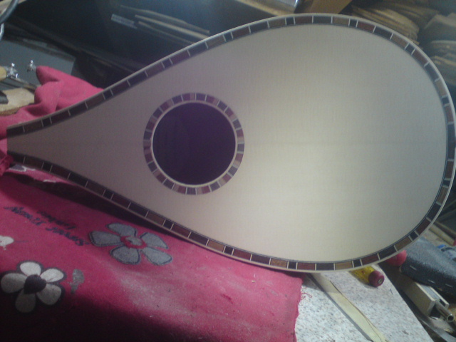

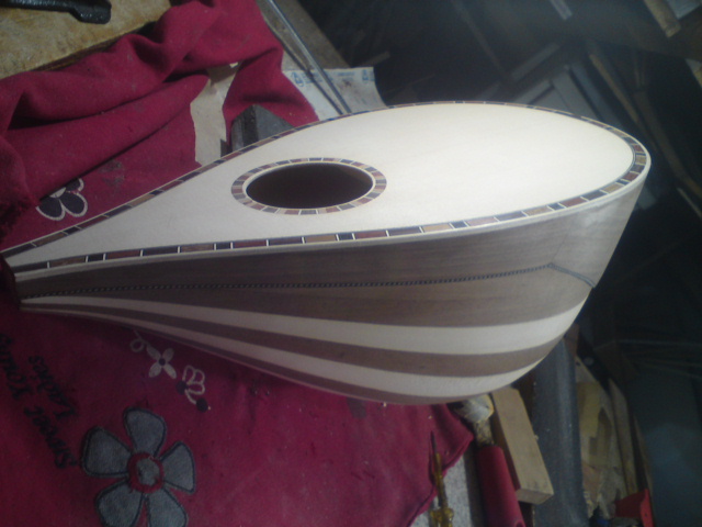

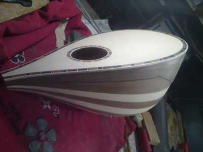

Περιφερειακο φιλέτο
Παλίσανδρος , μπαντούκ , ιρόκο, έβενος  (και ένα ασπρόμαυρο ξύλινο φιλετάκι ) το εξωτερικό φιλετάκι είναι σφένδαμος

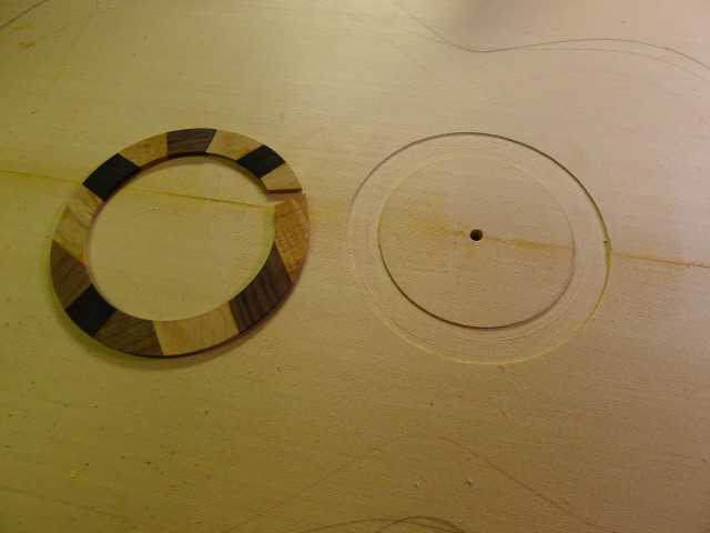

« Απάντηση #54 στις: Ιανουαρίου 22, 2014, 10:56:19 μμ »
Νικόλα μια ερώτηση. Πως στρογγυλεύεις τα κομματάκια του ξύλου που χρησιμοποιείς για διακοσμηση, εσωτερικά και εξωτερικά?
Απ: Τρίχορδο σε σχήμα ''σταγόνα''

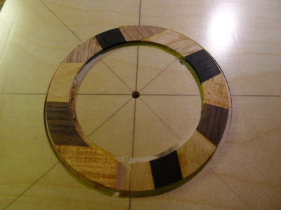

« Απάντηση #55 στις: Ιανουαρίου 22, 2014, 11:18:00 μμ »
Εννοείς τα κομματάκια της κυκλικής ροζέτας ή κατι άλλο;
« Απάντηση #56 στις: Ιανουαρίου 22, 2014, 11:22:50 μμ »
Πολύ περισσότερο της ροζέτας, αλλά και περιμετρικά του καπακιού.

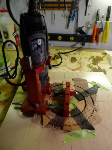

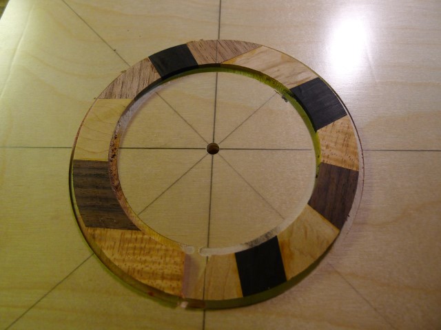

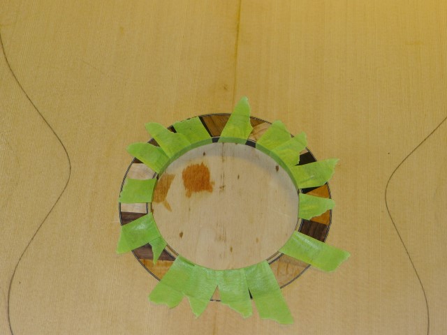

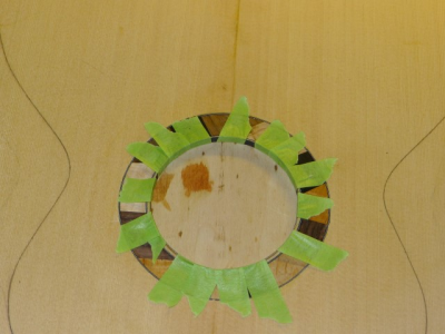

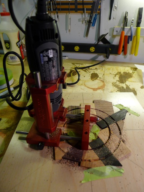

« Απάντηση #58 στις: Ιανουαρίου 23, 2014, 12:00:10 πμ »

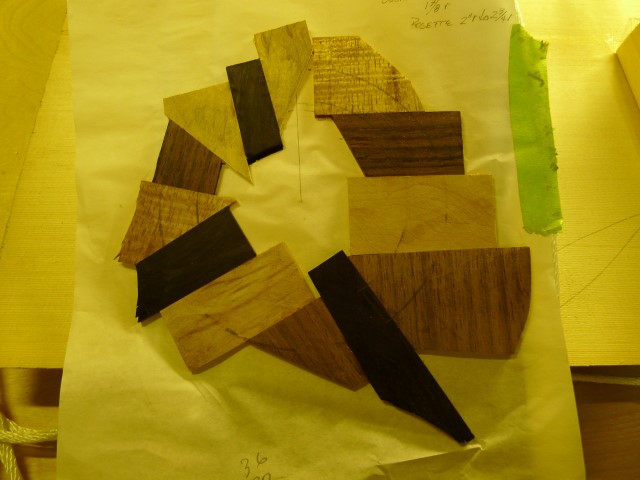

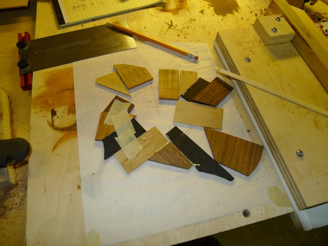

εμενα θα με ενδιεφερε για περιμετρικα του καπακιου. αν γίνεται με καποιο αυτοματοποιημενο τροπο ή σιγα σιγα με δοκιμες
Για τη ροζετα εχω δει απο κιθαρες πως το κανουν. Φανταζομαι και ο κ. Νικος ετσι θα το κανει.
Βαζω φωτογραφίες που εχω κατεβασει στον υπολογιστη απο ξενο φορουμ.
Συγνωμη αν παρεμβαινω στο θεμα και απανταω εγω αλλα νομιζω οτι οι φωτογραφίες ειναι αρκετα πετυχημενες.
« Απάντηση #59 στις: Ιανουαρίου 23, 2014, 12:01:06 πμ »
Τα κομματάκια για την περιφέρεια του οργάνου κόβονται στο ίδιο μήκος κατα χρώμα και τοποθετούνται ένα-ένα με την ίδια πάντα συγκεκριμένη σειρά .Αφού κολληθούν περιμένω να στεγνώσει τελείως η κόλλα και τα τρίβω με ένα γυαλόχαρτο πάνω σε τάκο για να έρθουν όλα στο ίδιο ύψος με το καπάκι .
Η ροζέτα έχει άλλο κόλπο , Θα το ετοιμάσω με φωτογραφική παρουσίαση όπως έχω κάνει και άλλη φορά και θα το ανεβάσω για όλο το φόρουμ
