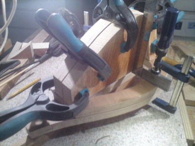

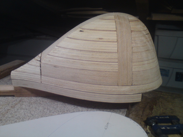

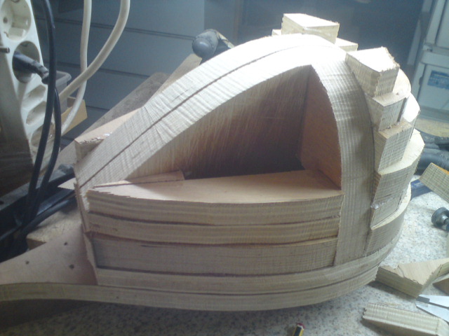

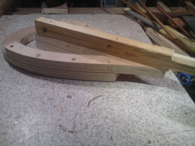

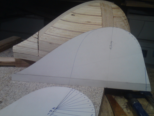

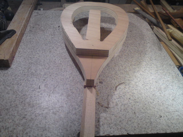

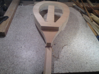

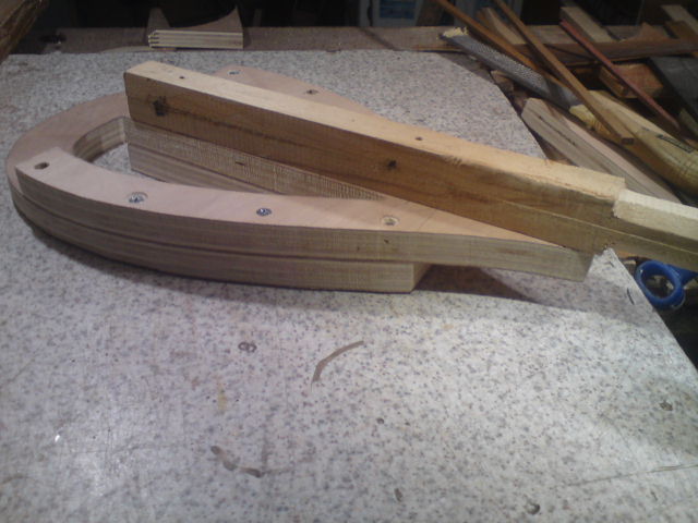

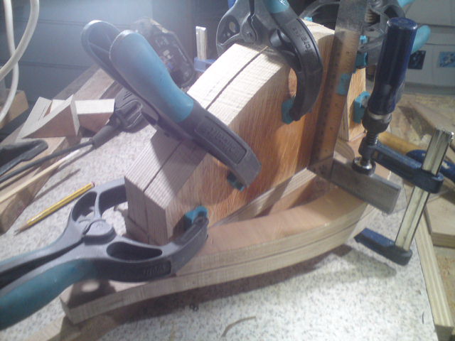

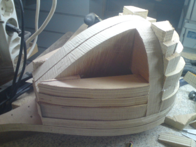

 Μετά τον τζουρά και τον μπαγλαμά σε σχήμα ''σταγόνας '' σκέφτηκα πως θα έπρεπε να συμπληρωθεί η σειρά με ένα τρίχορδο μπουζούκι σε παρόμοιο σχήμα.
Έφτιαξα λοιπόν ένα σχέδιο σε χαρτόνι, σαν πατρόν με τη βασική καμπύλη, απο το οποίο προέκυψε το καλουπάκι στις παρακάτω φωτογραφίες που δίνει σκάφος με          ολικό μήκος 39cm      μέγιστο πλάτος 23cm     και μέγιστο βάθος 17cm .
Πάνω σ αυτο το καλουπάκι, έχω σε εξέλιξη και ένα πρώτο σκάφος που θα παρουσιάσω μετά....

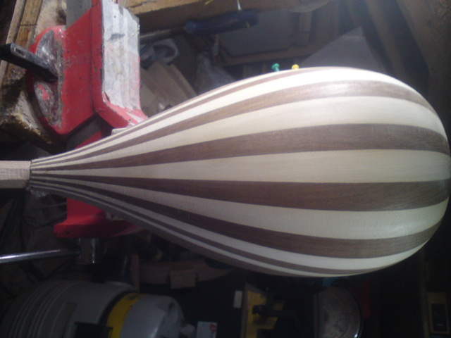

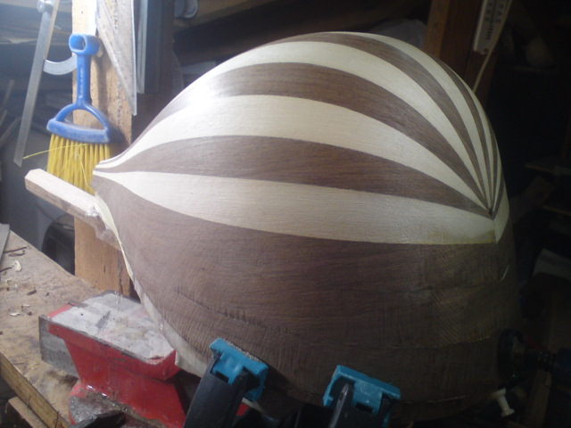

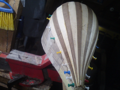

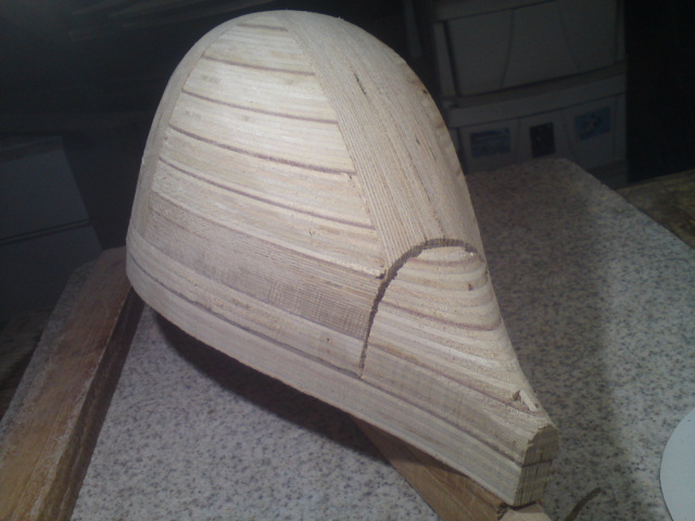

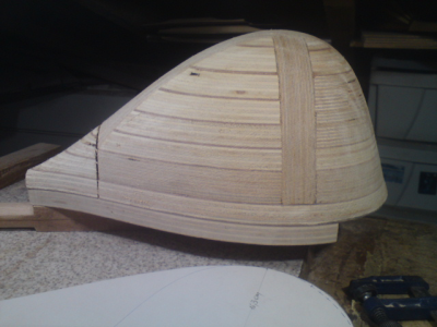

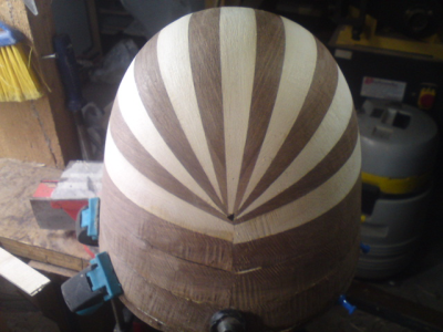

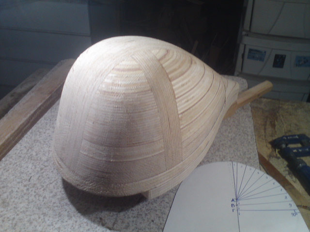

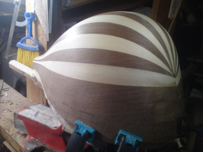

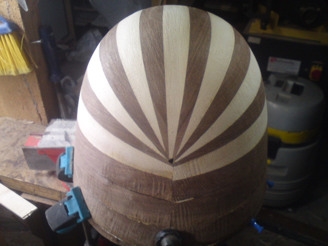

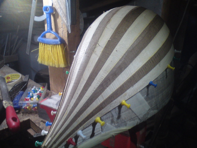

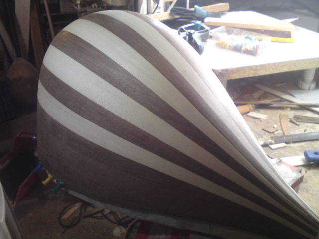

Το σκάφος θέλει κολάντζα και πλαινάρια για να ολοκληρωθεί αλλα ήδη δείχνει πως περίπου θα βγεί. Εδω μετα το πρώτο ελαφρο τριψιματάκι.
Τα ξύλα είναι τα ίδια με τις προηγούμενες κατασκευές  καρυδιά -σφεντάμι.
Οι ντούγιες απο σφεντάμι είναι μερικά χιλιοστά φαρδύτερες απο τις καρυδένιες .

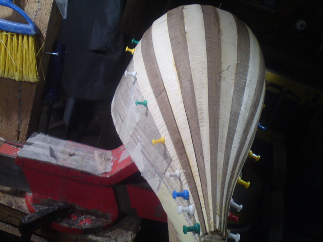

ΑΑ ΝΙΚΟ ΟΛΑ ΚΙ ΟΛΑ. ΝΑ ΤΑ ΛΕΜΕ ΚΑΙ ΤΑ ΚΑΛΑ ΚΑΙ ΤΑ ΑΣΧΗΜΑ. ΣΕ ΜΙΑ ΦΩΤΟ ΦΑΙΝΕΤΑΙ ΕΚΕΙ ΣΤΗΝ ΚΑΤΑΛΗΞΗ ΤΩΝ ΔΟΥΓΩΝ ΜΙΑ ΤΡΥΠΙΤΣΑ  ΙΣΑ ΜΕ ΔΥΟ ΧΙΛΙΟΣΤΑ. ΝΑ ΜΗΝ ΕΠΑΝΑΛΗΦΘΕΙ ΣΕ ΠΑΡΑΚΑΛΩ. ΚΙ ΑΝ ΕΠΑΝΑΛΗΦΘΕΙ ΘΑ ΣΕ ΔΙΑΓΡΑΨΟΥΜΕ ΚΙ ΑΠΟ ΔΩ ΜΕΣΑ.
Η ΦΤΙΑΧΝΟΥΜΕ ΟΡΓΑΝΑ Η ΠΑΙΖΟΥΜΕ.
