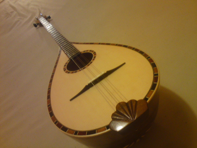

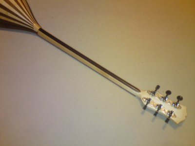

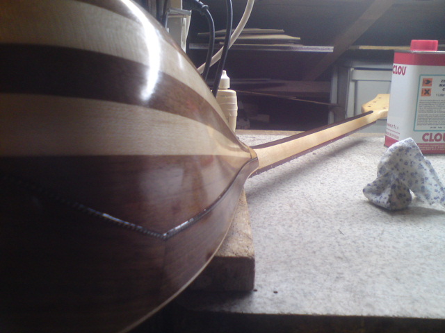

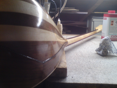

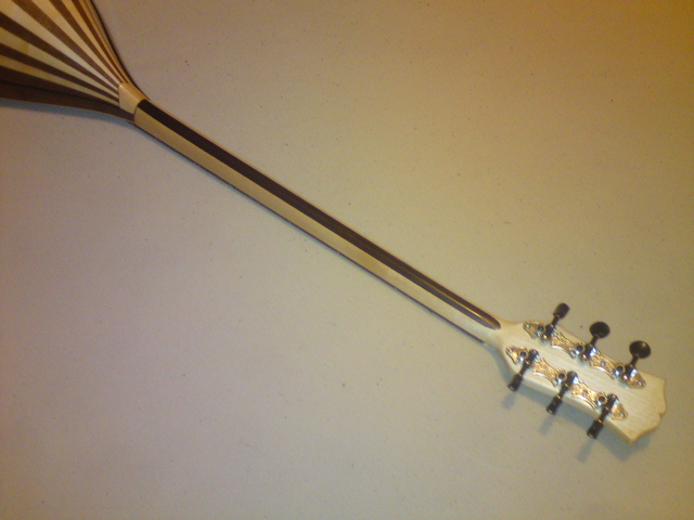

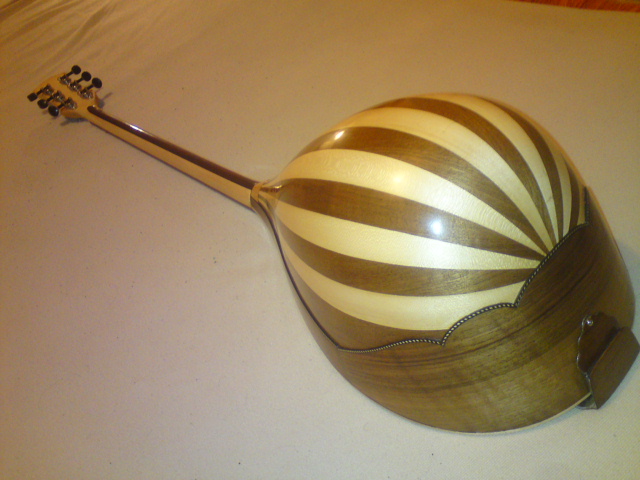

Νίκο, βλέπω το μανίκι στο ζυγό είναι 21 χιλιοστά, στην ένωση με το σκάφος πόσο το έχεις; μου αρέσει και η χορδιέρα πολύ, καπλαμά έβαλες; γιατί βλέπω έχει πάρει τις καμπύλες του μέταλου απο μέσα.
πολύ ωραίο τρίχορδο, περιμένω να το ακούσω με αγωνία.
Απ: Τρίχορδο σε σχήμα ''σταγόνα''
« Απάντηση #76 στις: Ιανουαρίου 30, 2014, 11:55:58 μμ »
Στην ένωση με το σκάφος είναι 25 mm αλλα απότομα κατεβαίνει στα 23 ,το έκανα έτσι για να παρακολουθεί κατα κάποιο τρόπο το μάνικο σ' αυτο το σημείο τη γραμμή του σκάφους (Κάτι παρόμοιο είχα κάνει και στον τζουρά αλλα εκεί ήταν πιό έντονο).
 Στη χορδιέρα δεν είναι καπλαμάς αλλα ένα κομματι κανονικό ξύλο που το''έφερα'' με τη ράσπα να πάρει τη φόρμα του μέταλλου και μετά το κόλλησα . Η τελική διαμόρφωση , το κουρμπάρισμα δηλ που φαίνεται, έγινε μετά το στέγνωμα της κόλλας , όπως και το σκάλισμα της πάνω μεριάς

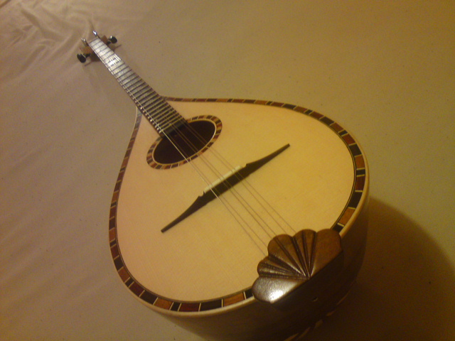

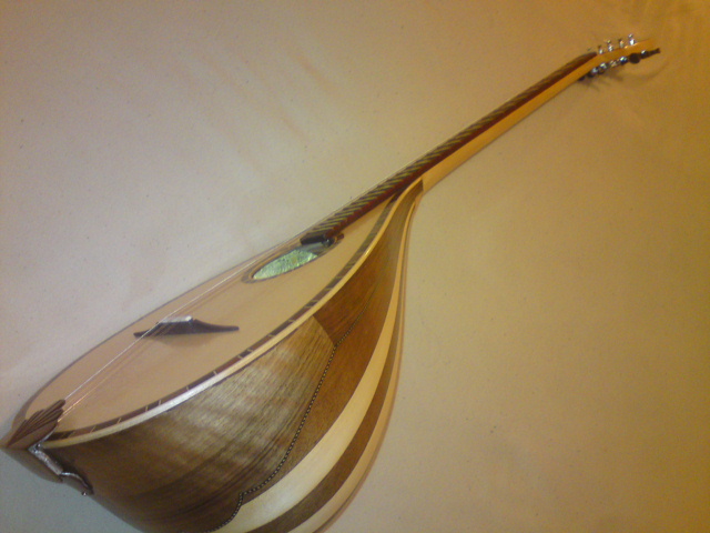

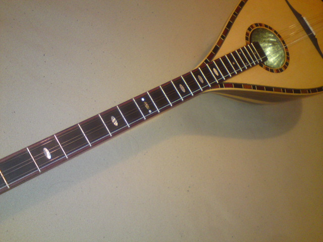

Βερνίκι μπάλας 500άρι δύο χέρια προς το παρόν και αρμάτωμα να δούμε τί παίζει.....πρώτες εντυπώσεις άριστες, θέλει στρώσιμο, τωρα  μερικές φωτο ,ηχητικό την επόμενη εβδομάδα.

Παρα πολυ ομορφο! Ερωτηση.... πριν το 500αρι τιποτα για προεργασια? και ποσα χερια το βλεπεις να χρειαστει με το συγκεκριμενο βερνικι?
« Απάντηση #87 στις: Φεβρουαρίου 06, 2014, 10:19:03 μμ »
Eβαλα ενα σίλερ νίτρου ενος συστατικού που χρησιμοποίησα για πρώτη φορά -να το δοκιμάσω- ήταν πάρα πολύ πηχτό ( σαν βενζινόκολλα έμοιαζε) και το αραίωσα με αναλογία 3 προς 1 με διαλυτικο νιτρου . Στεγνώνει (στην αφή ) σε ελάχιστο χρόνο και γεμίζει ικανοποιητικά τους πόρους όπως και το σίλερ πολυθουρεθάνης των 2 συστατικών που έβαζα παλιότερα.
Νομίζω οτι ακόμα 2 χέρια τα χρειάζεται για να έρθει στα ίσα, με προσεκτικό τρίψιμο ανάμεσα σε κάθε χέρι εννοείται . Ο καιρός εδω πάνω όμως δεν βοηθάει καθόλου, έχει πολλή υγρασία και στο εργαστήριο κάνει κρύο, για αυτο σκέφτομαι να αφήσω τα επόμενα χέρια για την άνοιξη ......
