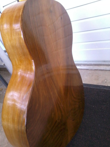

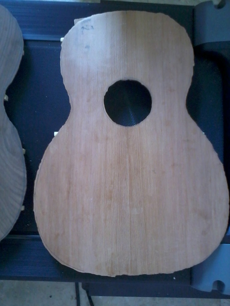

Γεια χαρα στο forum μετα απο αρκετους μηνες... τον καλοκαιρι λοιπον τελειωσα την gypsy κιθαρα μου ( http://www.luthier.gr/index.php?topic=1308.0 ) και αφου της εκανα και αλλα πειραματα γενικα ξεκινησα ενα parlor κθαρακι.  Βρηκα λοιπον καποια σχεδια στο νετ και με βαση το σχεδιο macafferi που εχω εβαλα μπροστα να το φτιαξω. Ξύλα πηρα απο Σοφιανο .

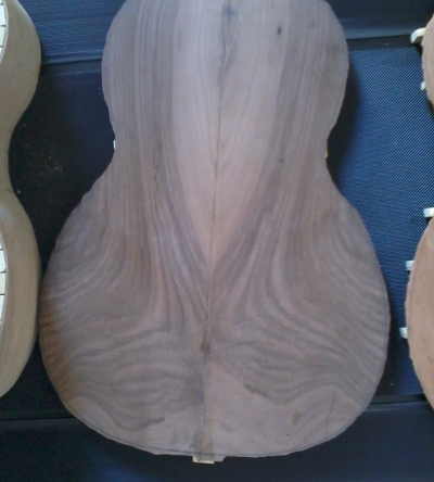

Πλαινα -Πλατη  Ελληνικη καρυδιά
Καπακι  Κεδρος
Μπρατσο  Κελεμπεκι (μονο χωρις κοντρες !!!! θα σας πω παρακατω γιατι)
Ταστιερα Εβενος.
2 way truss rod .
Τακους  Μουρια

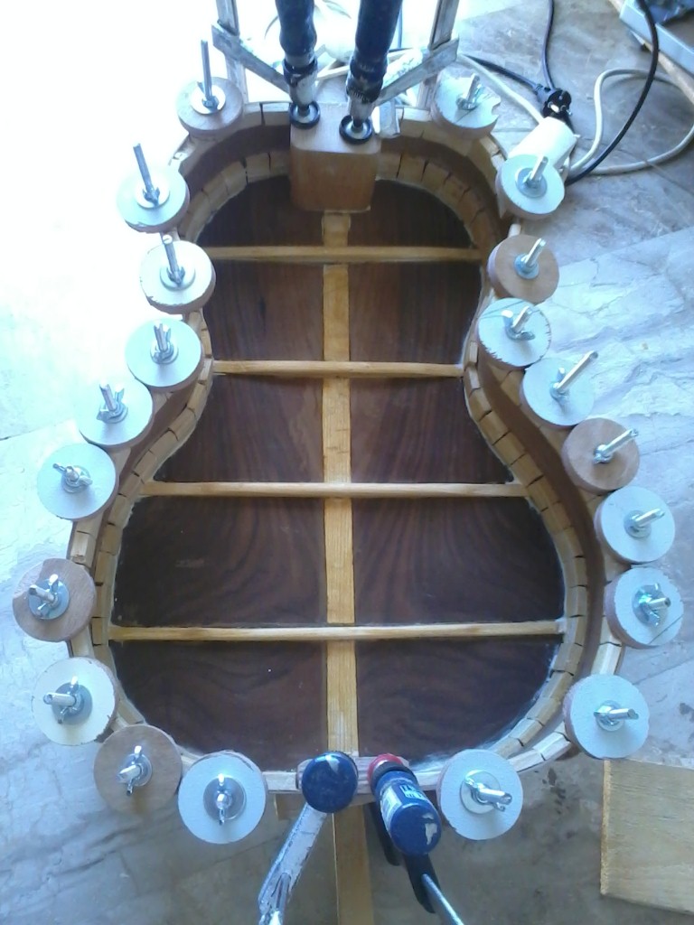

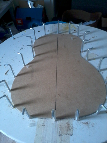

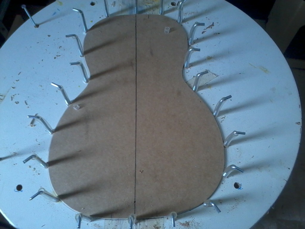

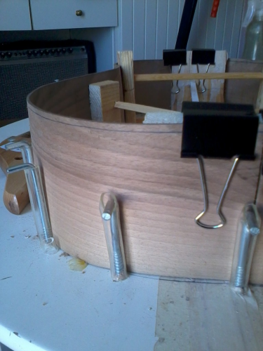

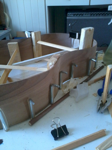

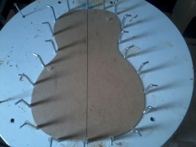

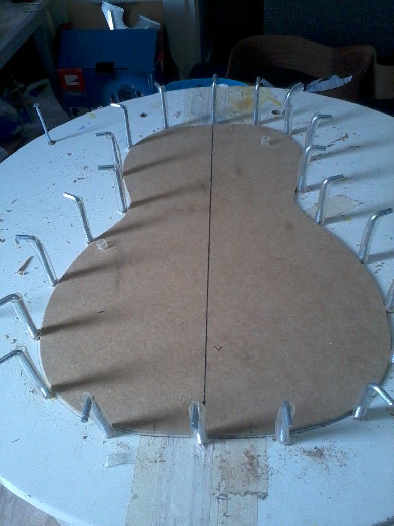

Καλουπι λοιπον αυτη την φορα εκανα μονος μου ενα γρηγορο που ειδα στο νετ ,απλα εγω εβαλα λάστιχο στις βιδες ....

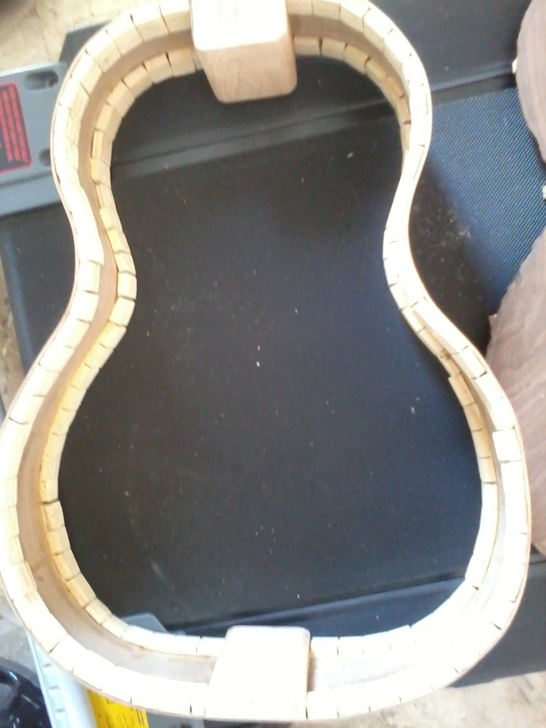

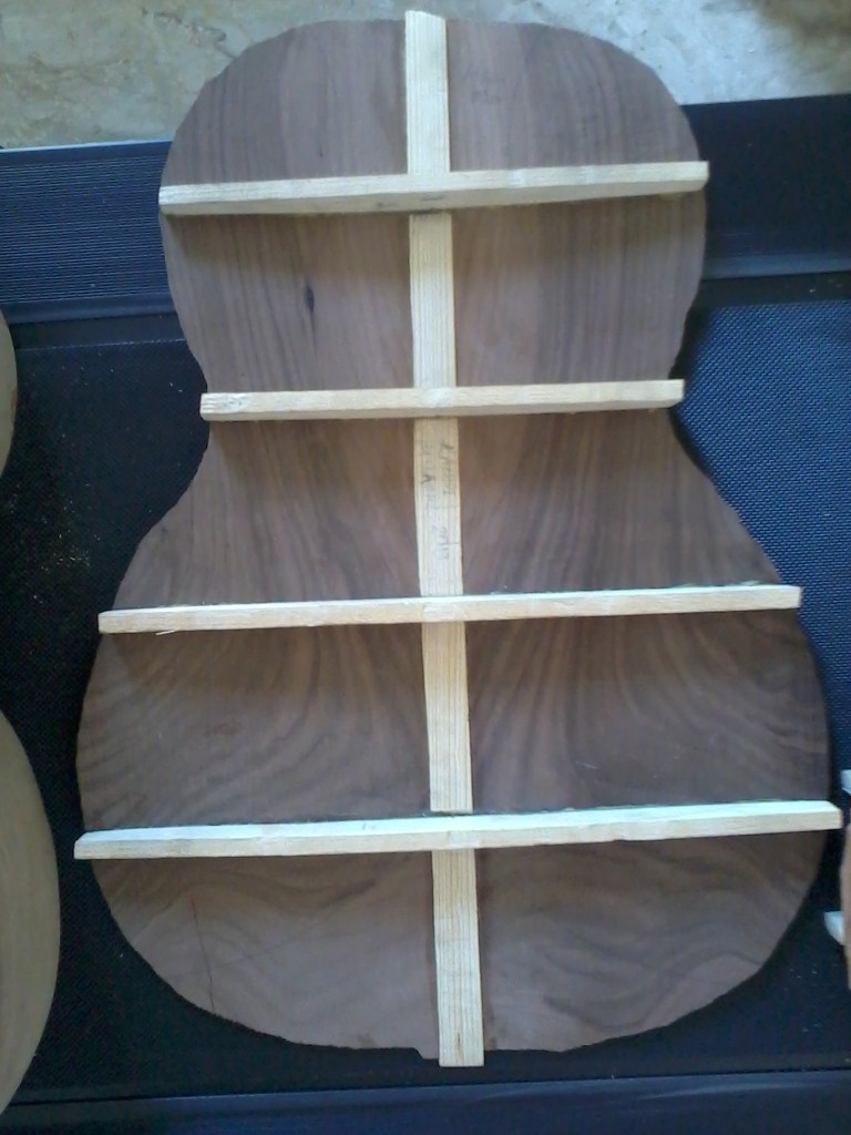

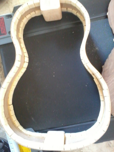

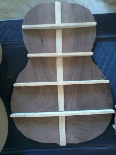

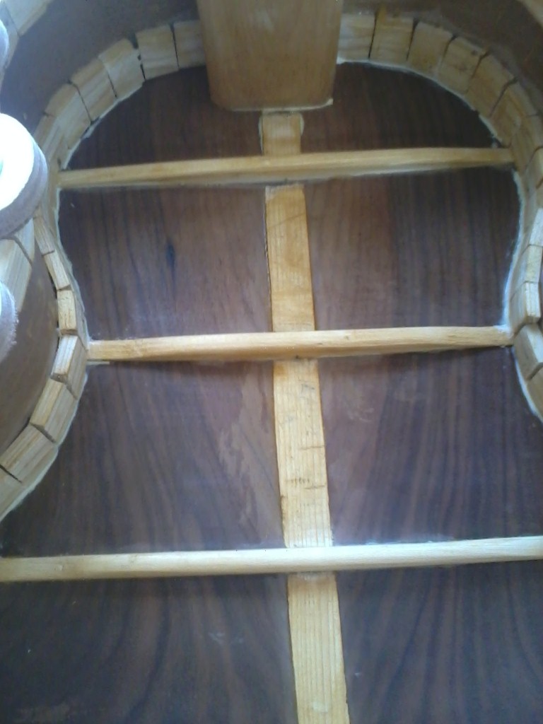

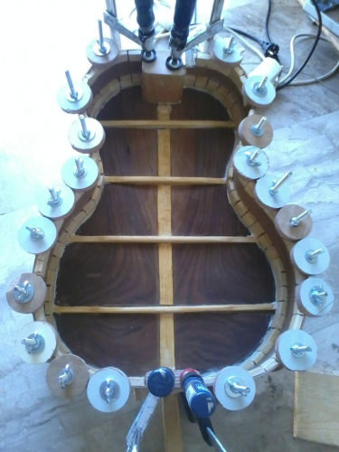

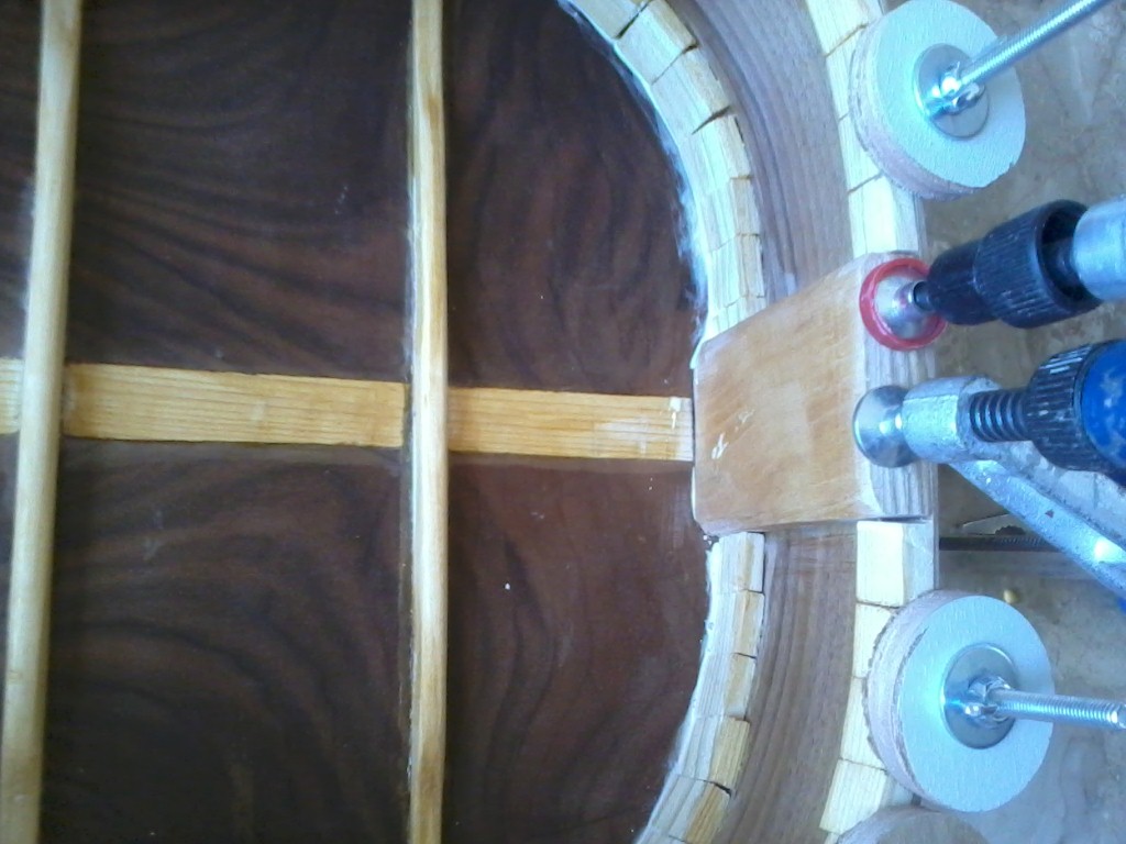

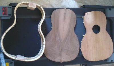

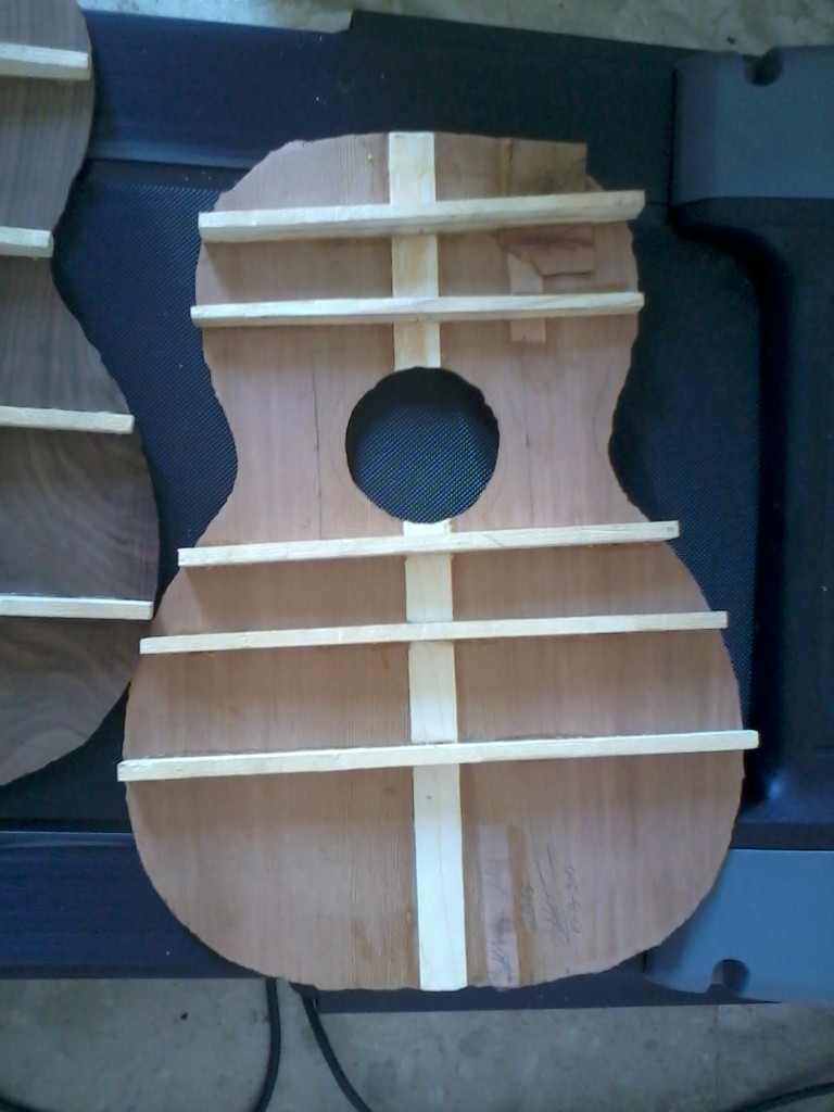

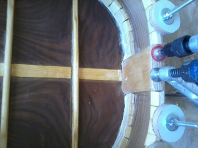

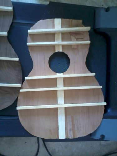

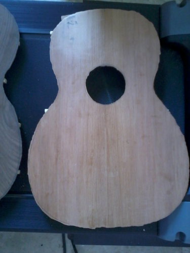

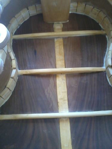

...... χωρις κανενα γενικα προβλημα συνέχισα με τα καμαρια στην πλατη και στο καπακι και εβαλα ελατο στα στηρίγματα στα πλαινα ...ενα ενα έκοψα τα ξηλακια γιατι πιστευω οτι ειναι ο καλύτερος  τροπος  απο το να ειναι ενωμένα...(αποψη μου παντα  ;))
Πλατη 2,2 mm
Καπακι 2,8 (μετα το έτριψα πριν βαψω )

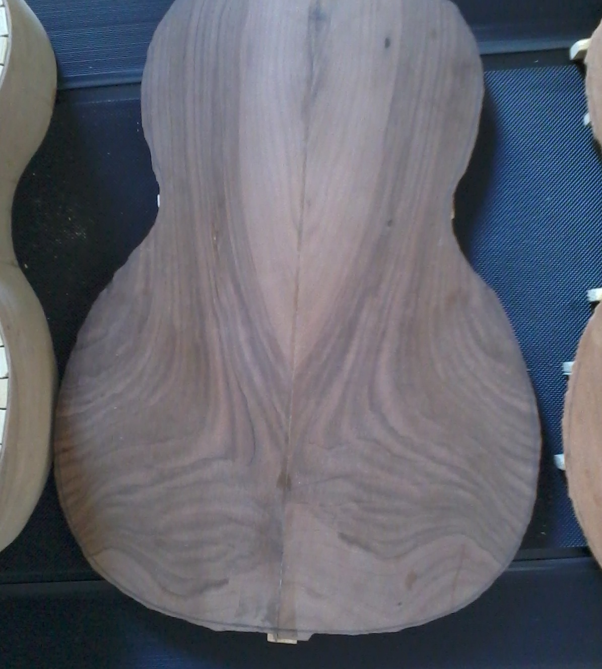

ΥΓ ...πολυ ωραια πλατη μου εστειλε ο Σοφιανος...

« Απάντηση #3 στις: Ιανουαρίου 08, 2014, 11:31:28 μμ »

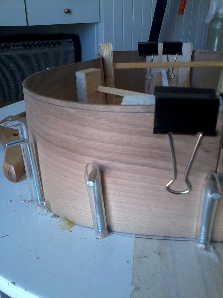

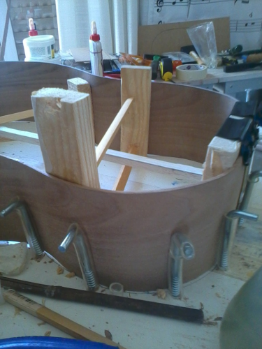

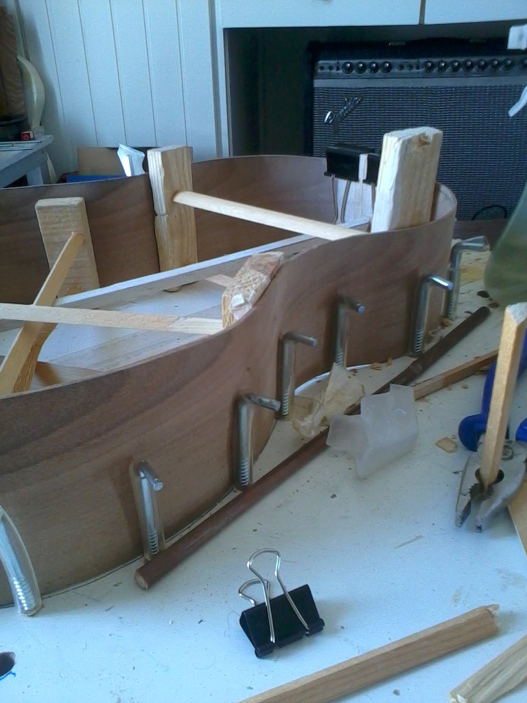

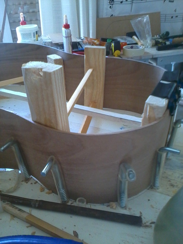

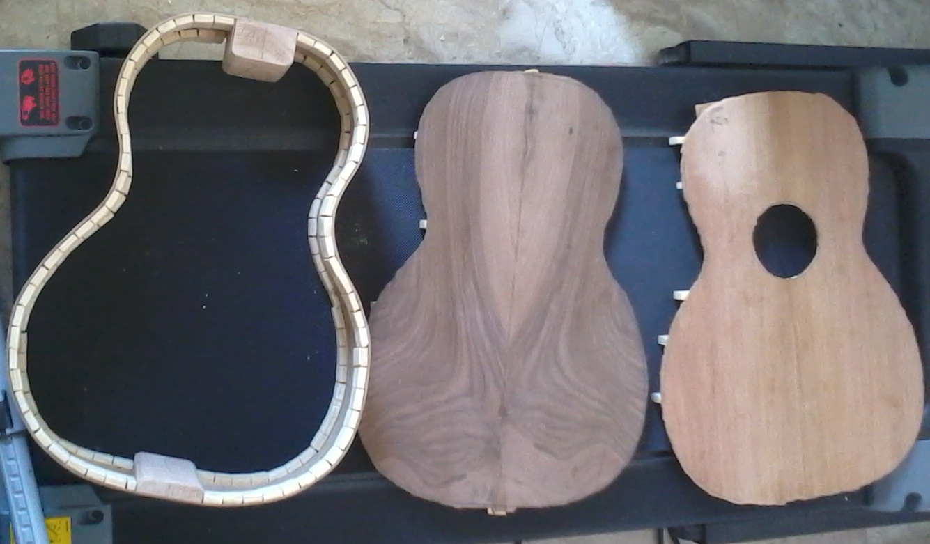

...πλαινα κλασσικα ,μουλιασμα 1 ωρα σε ζεστο νερο και μετα κανα 2 ωρο σιγα σιγα με φωτιτσα τα έστριψα ... και εδω χωρις προβλημα ....αφησα 1-2 mm παραπανω στην μια πλευρα για να μην ειμαι τσιμα τσιμα ...το εφαγα με ρασπα αργοτερα...(τσσσ μιλαμε για εμπειρία οχι μ@λακιες !!!  ;D ;D )

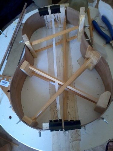

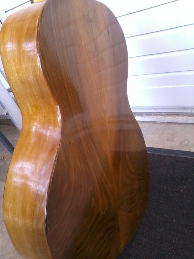

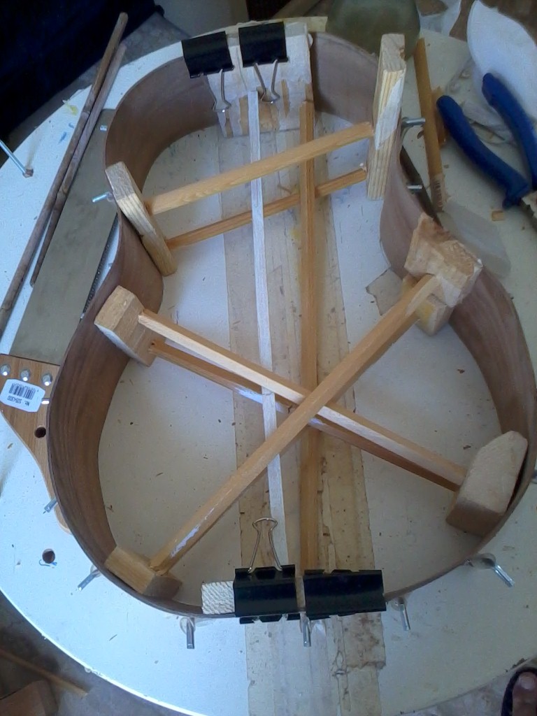

Ενωσα πλατη με πλαινα με τα γνωστα αυτοσχέδια σφικτηρακια (απο την gypsy κιθαρα ) .... σε αυτην την κιθαρα λοιπον περασα 2 χερια γομαλακα την πλατη και τα πλαινα (αυτο το ειδα και το διαβασα στον νετ ...εχει να κανει με το σκασιμο της νοτας ..... μου αρεσε σαν ιδεα δεν ξερω αν ισχυει αλλα το εκανα)

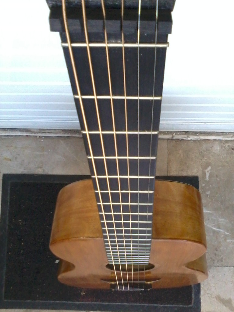

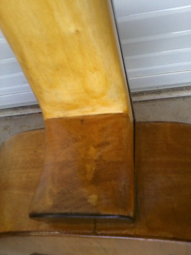

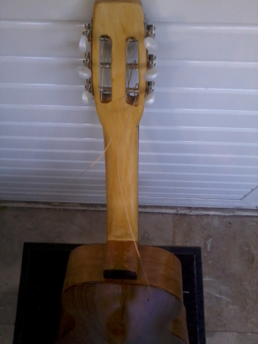

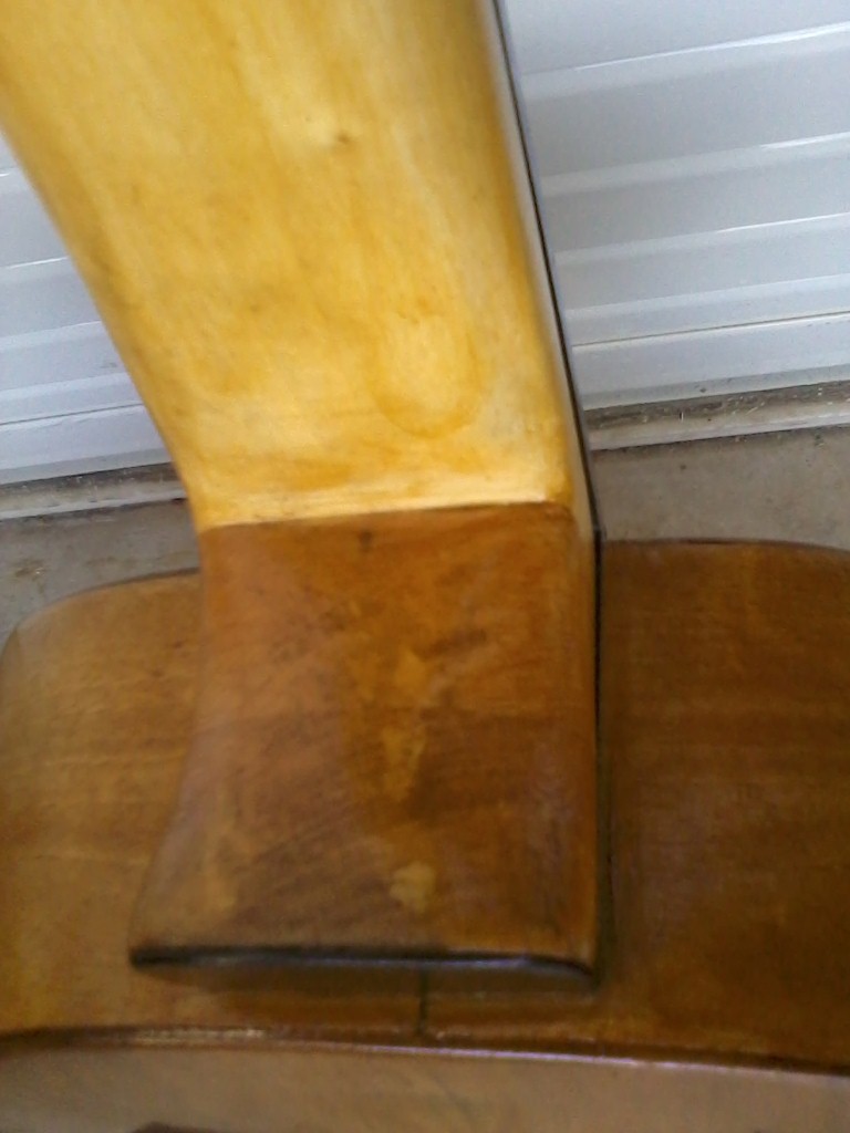

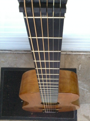

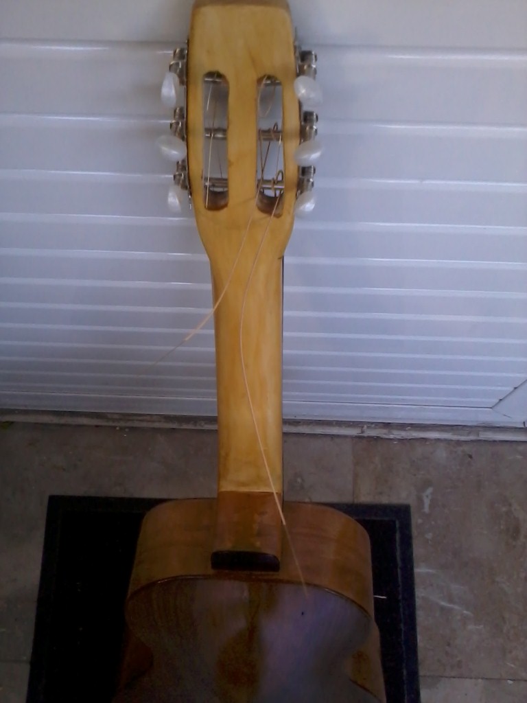

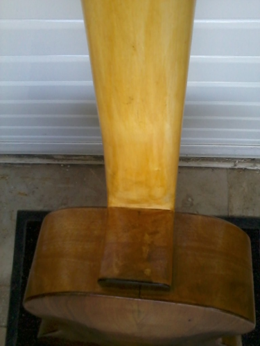

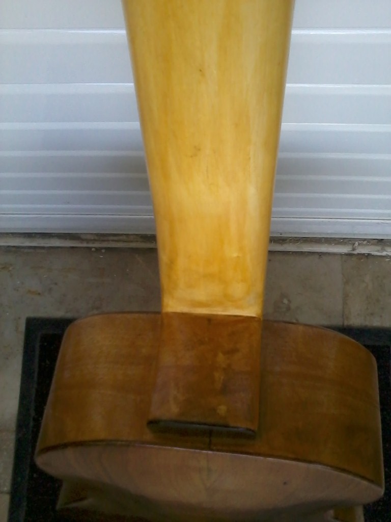

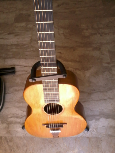

Μπρατσο -σκέψεις και προσωπικά συμπεράσματά

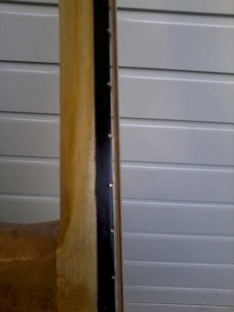

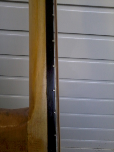

Στο μπρατσο λοιπον εκανα ισια φρεζα και το επιασα στο σωμα με 2 βιδες... (οπως αυτες που εχουμε στα επιπλα του ικεα με το παξιμάδι στην αλλη ακρη) .Κόλλα εβαλα  μονο στον εβενο . Τον εβενο τον αφησα με αρκετο ψωμι οπως θα δειτε στις φωτο για να ισορροπήσει με το κελεμπεκι αφου δεν εβαλα κοντρες. Εβαλα 2 way trus rob και την εβγαλα απο κατω (μεσα στο σωμα).
Η προσωπικη μου αποψη ειναι : Με τις βιδες μπορεις να κανεις οτι κλιση θελεις στο μπρατσο ,μπορεις ανα πασα στιθγμη να κανεις service ή και να το αλλαξεις ακομα ,αν ποτε παθει κατι χοντρο. Πιστευω οτι δεν επηρεαζει τον ηχο αφου ο ηχος στον μπρατσο  πηγαινει απο το καπακι στον εβενο και στην ταστιερα  και οχι απο τους τακους .Επισης πιστευω οτι ο χοντρος εβενος προσφερει πολλα περισσοτερα ηχητικά και στατικα  σε ενα μπρατσο.
ΠΡΟΣΟΧΗ ΠΡΟΣΟΧΗ
Δεν θελω να φανουν καπως αυτα που λεω παραπανω,δεν θελω να το παιξω πονηρος ...ειναι καθαρα προσωπικες απόψεις και μονον...
Φωτο απο την κατασκευη του μπρατσοιυ δεν εχω αφου οπως ειχα πει η φωτογραφικη μου εκαν μπανιο μαζι μου το καλοκαιρι !!!!!  ;D ;D
mick77
  • Μηνύματα: 81
  • Αγαπημένο ξύλο: Ελατο
  • Αριθμός κατασκευών: 2
Απ: Parlor Style Guitar
« Απάντηση #6 στις: Ιανουαρίου 08, 2014, 11:59:13 μμ »

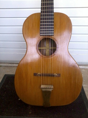

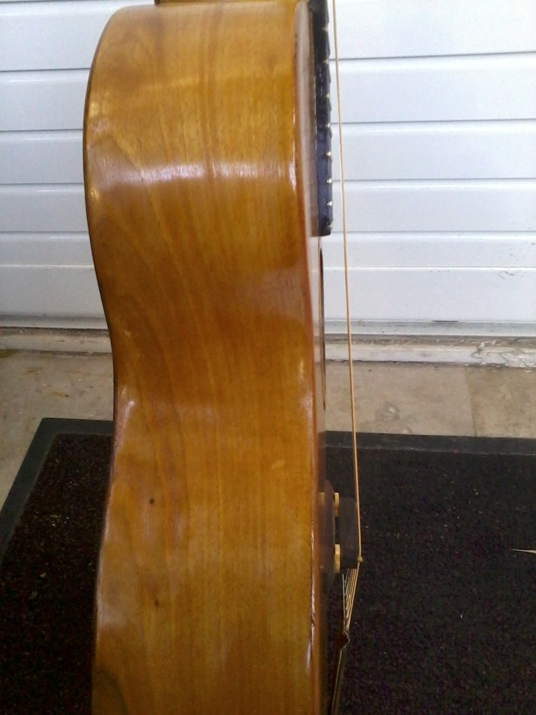

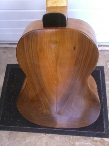

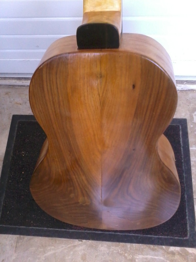

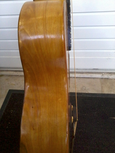

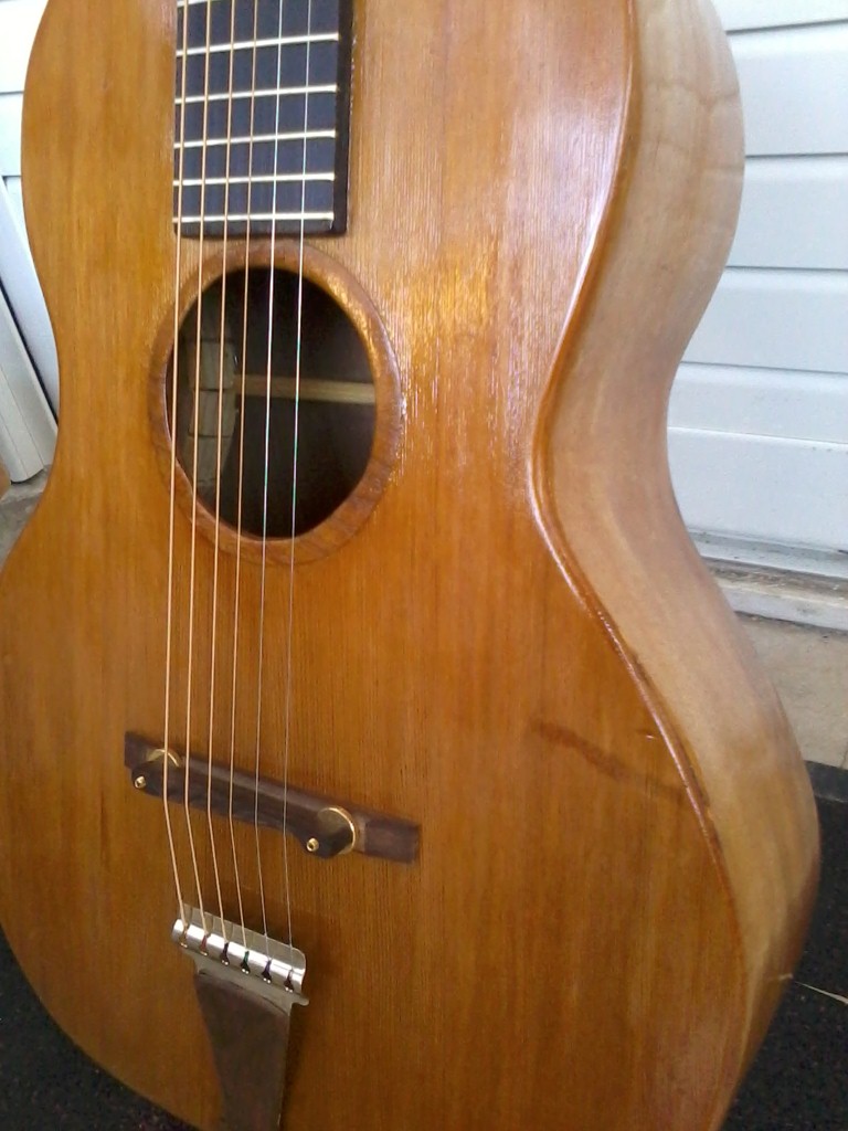

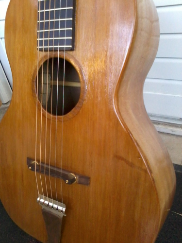

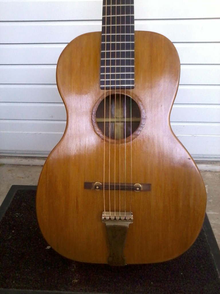

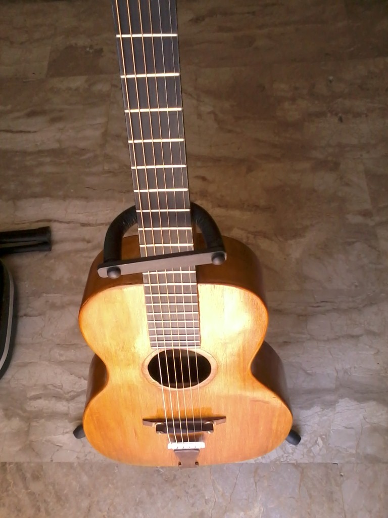

Τελος βαψίματα με γομολακα αρκετα χερια μπορω να πω ... και ετοιμο ..
Το μπρατσο το εχω κανει αρκετα χοντρο περιπου σαν κλασσικης !!! μου έλειψε αυτο το μπρατσο ειναι η αληθεια
Καβαλαρη εκανα ενα απο κελεμπεκι ενα απο εβενο ενα απο rosewood και ο μονος που μου αρεσε ηταν ενα ετοιμος που ειχα απο Archtop κιθαρα !!!
Την τελειωσα αρχες Σεπτεμβρη και μεχρι τωρα δεν εχει κανει κιχ ... ειναι ολα κομπλε ....
