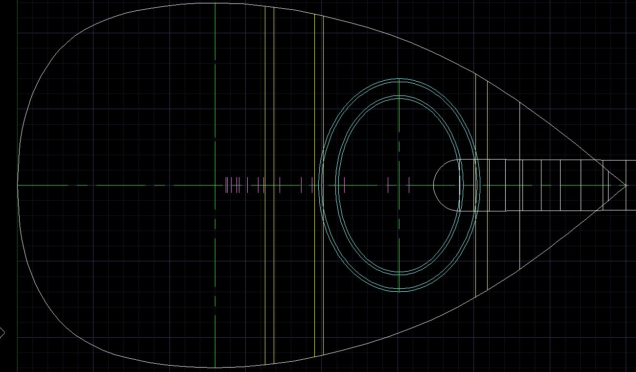

Ειμαι στα τελικα σταδια του σχεδιου για το τριχορδο μπουζουκι.
Μηπως μπορει κανεις να μου πει διαστασεις για καμαρια και θεση τους στο καπακι.
Ευχαριστω,
Γιωργος

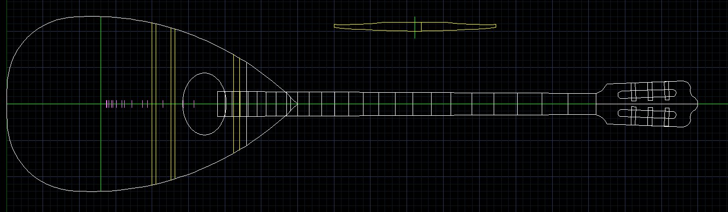

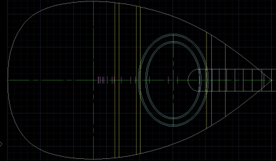

Κωστα καταλαβαινω οτι πολλοι παραγοντες παιζουν ρολο αλλα θα πρεπει να υπαρχουν γενικοι κανονες.
π.χ. Διαβασα οτι τα καμαρια δεν πρεπει να πεφτουν σε αρμονικες της ΛΑ ΡΕ η ΣΟΛ καθως και οτι πρεπει να ειναι οσο γινετε πιο μακρυα απο τον καβαλαρη.
Οπως λεω παραπανω ειμαι στα σχεδια οποτε φωτογραφιες ειναι λιγο δυσκολο αλλα παρακατω ειναι μια φωτογραφια απο το σχεδιο.
Οι κιτρινες γραμμες ειναι τα καμαρια και οι μωβ ειναι τα σημεια των αρμονικων.

Να υποθέσω οτι η πράσινη γραμμή στο μέγιστο περίπου πλάτος του σκάφους είναι η γραμμή του καβαλάρη ;
Αν ισχύει αυτό -τότε το σχέδιο είναι σίγουρα λάθος . Δεν υπάρχει περίπτωση να μη βουλιάξει το καπάκι αν μπει τοσο μακριά απο το τελευταίο καμάρι ο καβαλάρης........................( η ταπεινή μου άποψη).........

Εγω δεν καταλαβαινω γιατι δεν "πρεπει" να πεφτουν εκει τα καμαρια...
οταν λες αρμονικες της A D G τι εννοεις, εκει που θεωρητικα πεφτουν τα ταστα πανω στο καπακι, ή εκει που υπαρχουν αυτες οι αρμονικες στις χορδες, ανεξαρτητως νοτων; (εχεις μηπως σκεφτει αν το Pitch ειναι στα 445 Hz, π.χ.; ) αν μπορεις εξηγησε λιγο παραπανω αυτες τις μωβ γραμμουλες, ειλικρινα δεν το καταλαβα οπως ειπα παραπανω...

Αν ειναι πανω απο 3.5 ποντους η αποσταση καμαριου θα εχεις προβλημα!!!
Εγω χοντρικα τα βαζω 3,3 το πρωτο και αλλα 2,5 το δευτερο το οποιο απεχει
ενα ποντο απο την ακρη της ηχητικης οπης!!

« Απάντηση #11 στις: Ιανουαρίου 09, 2014, 01:20:13 πμ »
Επειδή και άλλη φορά διάβασα για καμάρια που μπαίνουν ή δεν μπαίνουν σε θέση κάποιας νότας,  νομίζω ότι υπάρχει μία σύγχυση γύρω από αυτό το θέμα. Η σύγχυση προκύπτει από το γεγονός ότι θεωρούμε πως το καπάκι έχει τους ίδιους νόμους δόνησης με τις χορδές, ότι δηλ. η διαίρεση της χορδής σε κλάσματα όπως 1/2, 2/3, 3/4, κ.τ.λ., ισχύει και για δονούμενες πλάκες δηλ. τα καπάκια. Αυτό όμως  δεν ισχύει.  Τα καπάκια των οργάνων έχουν τους δικούς τους τρόπους ταλάντωσης και τους δικούς τους νόμους, εντελώς διαφορετικούς από αυτούς των χορδών. Η χορδή πάλλεται σε μία βασική (θεμελιώδη) συχνότητα και σε ανώτερες αρμονικές που οι συχνότητες τους είναι ακέραια πολλαπλάσια της θεμελιώδους.
Τα καπάκια πάλλονται και αυτά σε μία αρχική (θεμελιώδη) συχνότητα και σε άλλες υψηλότερες  οι οποίες όμως δεν έχουν αρμονική σχέση με την αρχική. Οι τρόποι δόνησης, όπως λέγονται,  του καπακιού έχουν συχνότητες που εξαρτώνται κάθε φορά από το μέγεθος και την ακαμψία της περιοχής που δονείται.  Στον πρώτο τρόπο δόνησης πάλλεται ολόκληρη η περιοχή γύρω από την γέφυρα και μέχρι την τρύπα του οργάνου. Η συχνότητα δόνησης της εξαρτάται από την ακαμψία ολόκληρου του καπακιού μέχρι την τρύπα. Με τα καμάρια εκτός του ότι στηρίζουμε το καπάκι ενάντια στην τάση των χορδών, αλλάζουμε το μέγεθος και το σχήμα της δονούμενης περιοχής δεδομένου ότι το καμάρι αποτελεί δεσμό ταλάντωσης, αλλά και  την ακαμψία της περιοχής. Επομένως και την συχνότητά της. Μεγάλη ακαμψία σημαίνει υψηλή συχνότητα καπακιού, άρα πρίμο όργανο.
Επομένως ΔΕΝ ΥΠΑΡΧΕΙ ΘΕΣΗ ΚΑΠΟΙΑΣ ΝΟΤΑΣ ΠΟΥ ΝΑ ΣΧΕΤΙΖΕΤΑΙ ΜΕ ΤΗΝ ΤΑΣΤΙΕΡΑ ΠΑΝΩ ΣΤΟ καπάκι ούτε στάνταρ θέσεις για τα καμάρια. Όσο πιο κοντά στον καβαλάρη είναι το τρίτο καμάρι τόσο πιο πρίμο θα είναι το όργανο. Για περισσότερες λεπτομέρειες για τα θέματα αυτά ρίξτε μια ματιά στα διαγράμματα σκόνης του φίλου του Νίκου του Φρονιμόπουλου. http://www.klika.gr/cms/index.php/peri-mousikis/organopoiia/240-tropoi-donisis-diagrammata-chladni.html

Ο Κος Βασιλης εχει (οπως παντα εξαλου, οταν μας τα εξηγει ολα αυτα) ΠΑΝΤΑ ΔΙΚΙΟ...
(οι γραμμουλες οι μωβ επρεπε να ειναι παραπανω, γιατι πεφτουν και αλλου αυτες οι [αρμονικες τελικα ή νοτες;] πανω στο καπακι, οχι μονο απ΄την μεσαια χορδη αλλα κ απο τις αλλες που εχουν αλλο κουρδισμα...)
Υ.Γ. πως κουρδιζεται τελικα το μπουζουκι, κ σε ποιο Pitch; στα 440;

« Απάντηση #14 στις: Ιανουαρίου 10, 2014, 11:48:36 μμ »

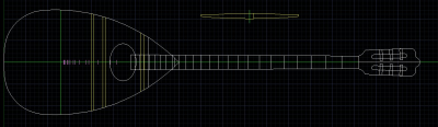

Τελικα μετα απο μερικες αλλαγες κατεληξα στο παρακατω σχεδιο.
