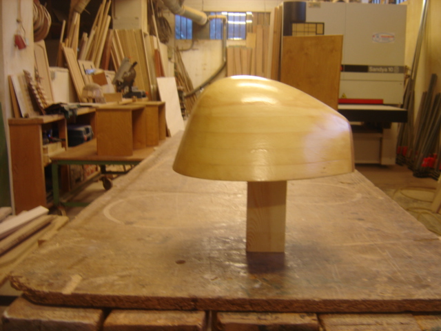

Τέλος σφίξιμο στην μέγκενη για καθάρισμα, το οποίο το έκανα αρχικά με πολύ προσοχή με σβουράκι που επάνω του προσάρμοσα γυαλόχαρτο, μετά καλό ρασπάρισμα για στρώσιμο , και τέλος τρίψιμο στο χέρι με χοντρό γυαλόχαρτο, το δύσκολο τής όλης υποθέσεις ειναι το στρώσιμο στο οποίο βέβαια έχουμε κάποια βοήθεια από της εσωτερικές και της εξωτερικές γωνίες που δημιουργούν τα σκαλοπάτια, εκεί πάμε και στρώνουμε μέχρι την ακμή, το δύσκολο όμως είναι στο επάνω και πίσω μέρος του καλουπιού που είναι οι κούρμπες εκεί πρέπει να υπάρχει λίγη εμπειρία στο μάτι, να πιάνει της διαφορές όσων άφορα την δεξιά με την αριστερή πλευρά του καλουπιού.

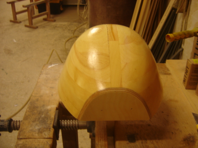

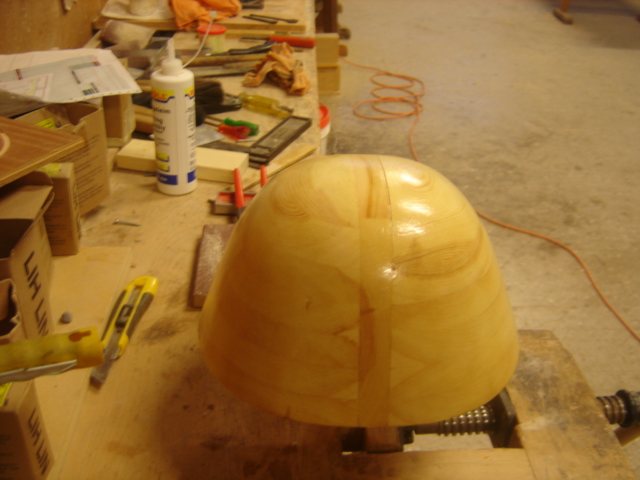

Αποφάσισα μετά από πολύ τεμπελιά να τελειώσω πριν λίγες μέρες το καλούπι το κατέβασα από πάνω, έβαλα στον τάκο πίσω το κόντρα πλακέ και το βερνίκωσα για να μην κόλληση καμιά δούγα πάνω του.

Ρεμπέτη, sakkalis σας ευχαριστώ, δεν ανησυχώ για το κάρφωμα γιατί θα το κάνω με καρφίτσες, συν ότι το σουηδικό, και η ελάτη ειναι ελαστικά ξύλα και η τρυπά που ειναι και μικρή μετά κλεινή ειδικά στην ελάτη κλεινή από την πρώτη στιγμή, στα επόμενα καλούπια που θα φτιάξω θα τα κάνω από ελάτη γιατί ''βυζένη'' καλύτερα η καρφίτσα, και ειναι πιο ευκολο στη κατεργασία σαν ξύλο
