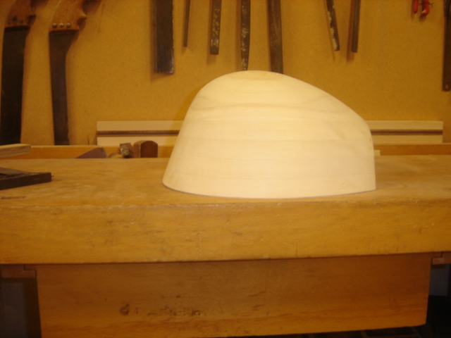

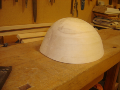

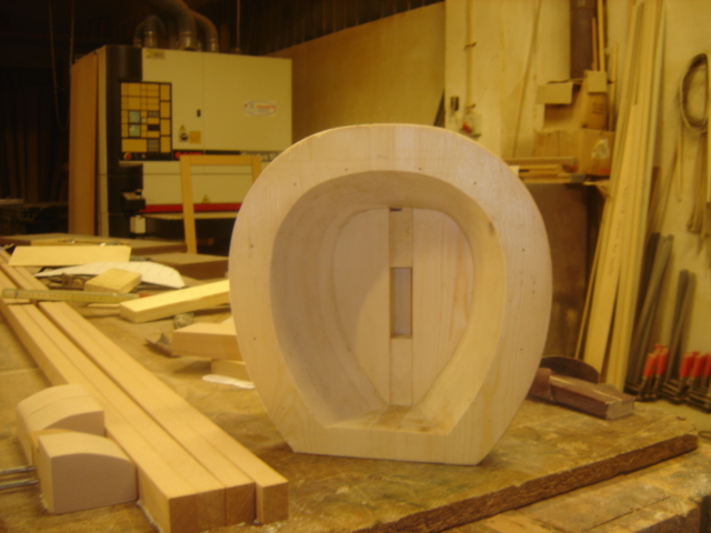

Πριν κανα μηνά περίπου ένα πρωινό μου χτύπησε την πόρτα ο ταχυδρόμος και μου έδωσε ένα φάκελο, ήταν τα σχέδια που είχα ζητήσει στον πολύ καλό φίλο - δάσκαλο- και συμφορουμίτη nikola foreo,  μόλις τα είδα η μέρα μου έφτιαξε, μετά με έφαγε η σκέψη το πως θα το φτιάξω το καλούπι, λίγες ημέρες αργότερα στο fb ο πολύ καλός μουσικός και οργανοποιός Νίκος Παϊσιος παρουσίαζε το καλούπι του βλέποντας το λοιπόν πήρα το ερέθισμα να ξεκινήσω, χθες τον φώτων βοήθεια μας, ξεκίνησα το καλούπι που σχεδόν δεν το έχω ολοκληρώσει θέλει κάτι λίγο ακόμη. Αυτή λοιπόν την κατασκευή την αφιερώνω σε αυτούς που βοήθησαν να την ολοκληρώσω.
nikola foreo και Νίκο Παϊσιε σας ευχαριστώ μέσα από την καρδιά μου.
Ευπρόσδεκτη κάθε είδους κριτική

Ωραία δουλειά φίλε Κωστα ,και το εργαστήριο που βλέπω ......αχανές ;D
Χωρίς να θέλω να σε επηρρεάσω γιατι γούστα ειναι αυτά... θα το προτιμούσα λίγο πιο πλατυ στο επάνω μέρος δηλ στην περιοχή που έχει το μέγιστο ύψος
και επειδή οι φωτογραφιες μπορεί να ξεγελάνε πόσο μήκος θα έχει ο τάκος σ αυτο στο σκάφος ; έχω την εντύπωση οτι άφησες πάρα πολύ χώρο.
και επειδή η φωτογραφιες μπορεί να ξεγελάνε πόσο μήκος θα έχει ο τάκος σ αυτο στο σκάφος ; έχω την εντύπωση οτι άφησες πάρα πολύ χώρο.
Κύριε Νίκο η διάσταση του τάκου που μου στιλάτε στα σχέδια ήταν 50mm μετρώντας το δικό μου μπουζούκι αλλά και ψάχνοντας στο forum είδα ότι είναι κοντά στα 58mm όπου και το έκανα, επίσεις εκεί που ειναι η θέση του τάκου θα βάλω ένα κόντρα πλακέ 7mm για ενίσχυση επειδή έχει σοκορα (κόντρα νερά) η περιοχή,  εκεί και είναι λίγο ευαίσθητο το σημείο, όποτε θα μικρύνει ο τάκος πίσω

Πανεμορφο φαινεται!!!! Βαλε και μια φωτο αν μπορεις
απο μπροστα να δουμε τις καμπυλες!!!

Και φώτο από την κολάτζα Δημήτρη, Σταύρο αύριο θα το κάνω γιατι τώρα δεν έχω χρόνο πρέπει να φύγω από το γραφείο

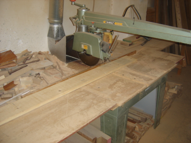

Αν και με καποια καθυστέρηση σας παρουσιάζω παρακάτω και με φωτογραφίες, την κατασκευή του καλουπιού

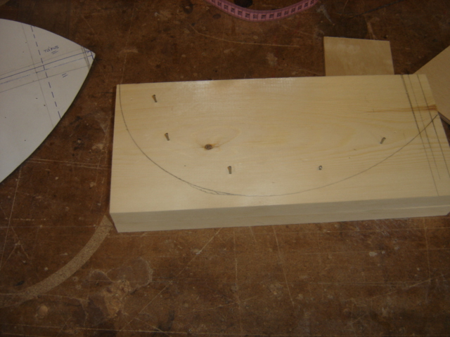

Φωτο:1) κοπή του υλικού σε μήκος

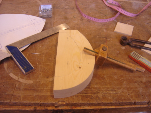

Φωτο:2&3) σημάδεμα και ξεγύρισμα στην κορδέλα

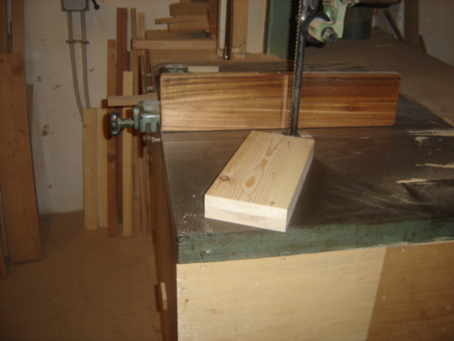

Φωτο:4)Σημάδεμα με την σημαδούρα για την εσωτερική καμπύλη
Απ: Καλούπι μασίφ για τετράχορδο
« Απάντηση #14 στις: Ιανουαρίου 10, 2014, 10:36:36 πμ »

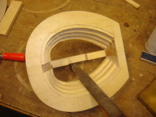

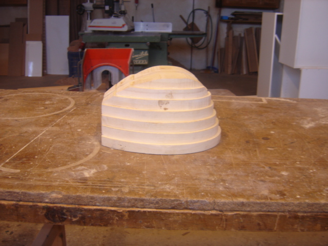

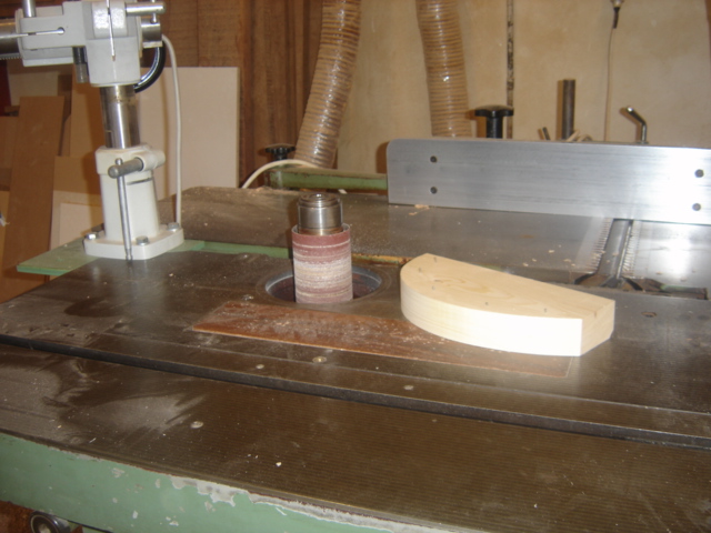

φωτο 5): Καθάρισμα των κομματιών στην σβούρα στον τάκο με το γυαλόχαρτο(αυτή η διαδικασία για όσος δεν έχουν σβούρα η router table γίνετε στο χέρι με ράσπα και πιστέψτε με έχει καλύτερα αποτελέσματα άπλα είναι χρονοβόρα διαδικασία, πότε μην επιχειρήσετε με σκέτο router

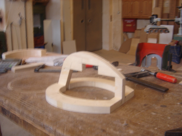

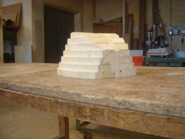

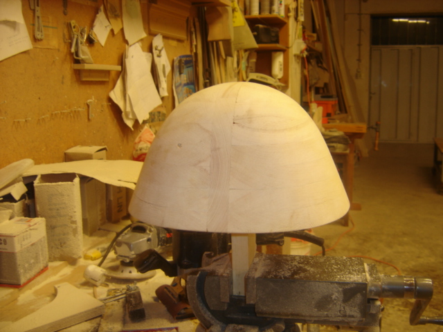

φωτο 6): Μοντάρισμα των κομματιών της περιμέτρου και του κεντρικού κατά μήκος άξονα της κατασκευής

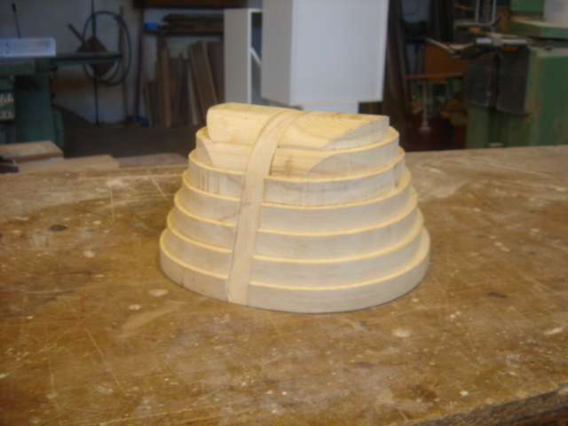

φωτο 7): Χτίσιμο του καλουπιού μέχρι εκεί που θα γίνει εσωτερικά κούφιο το καλούπι, και στρώσιμο με την ράσπα

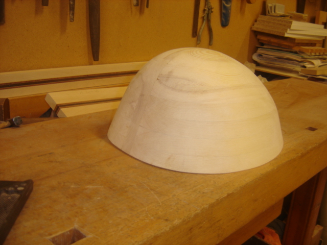

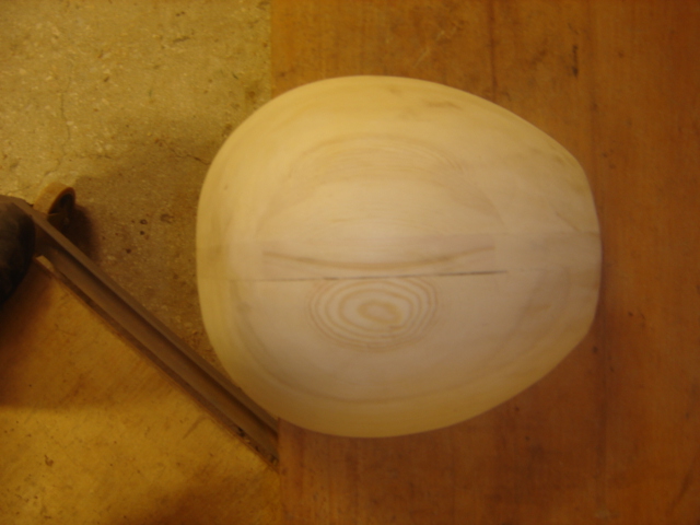

φωτο 8-9-10): Τελικό χτίσιμο του καλουπιού με τα τελευταία κομμάτια χωρίς να αφαιρεθούν εσωτερικά
