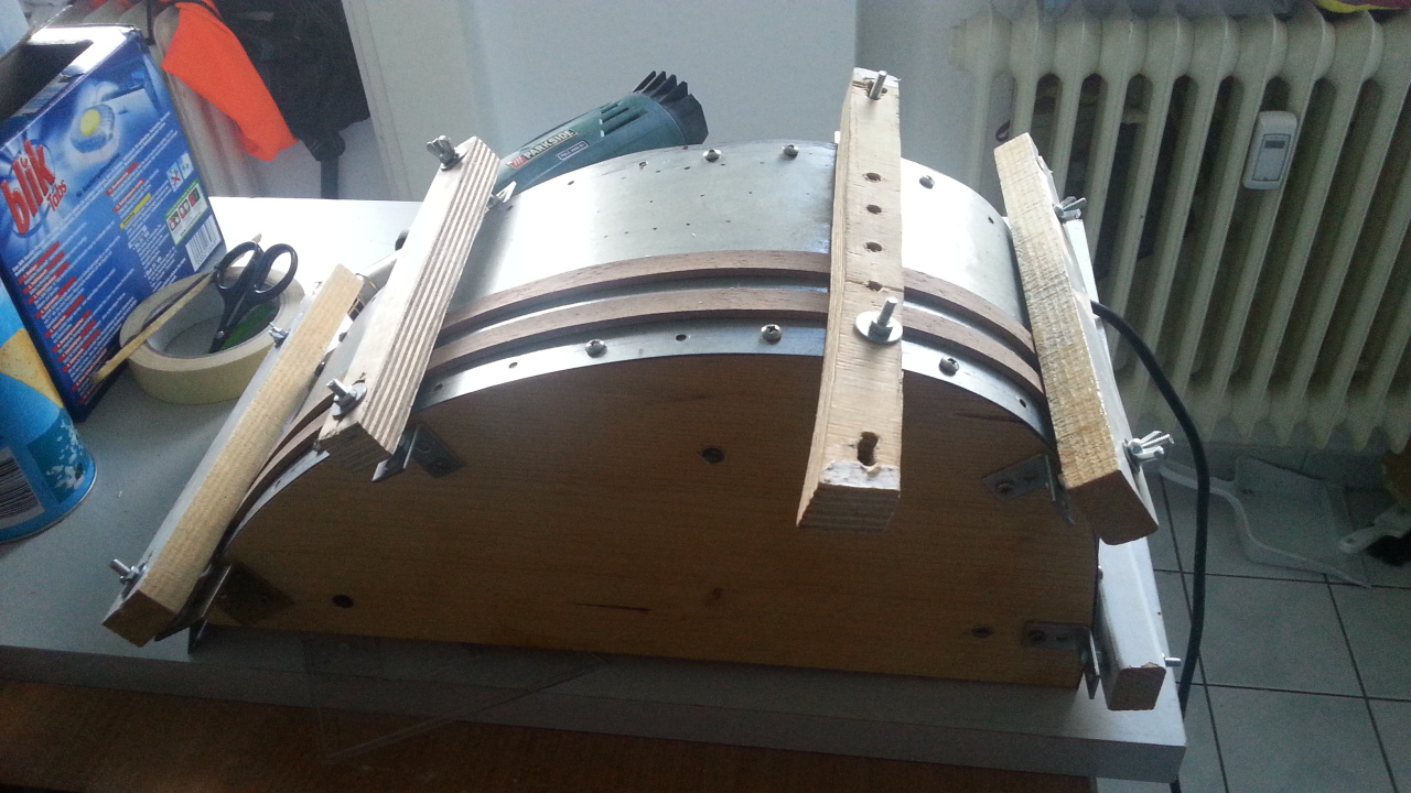

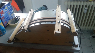

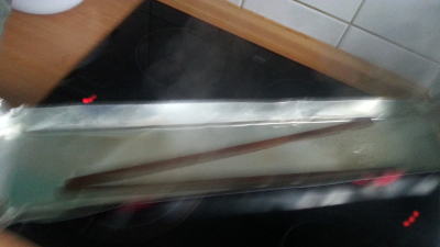

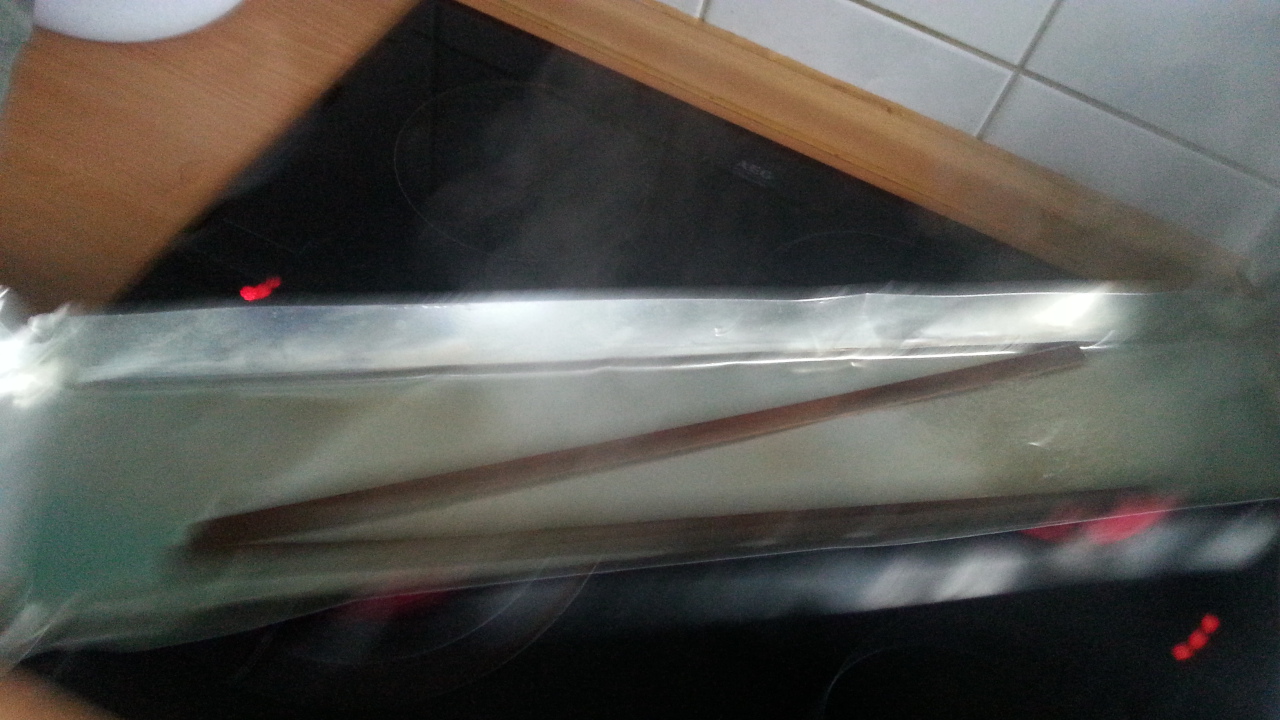

προχωραω και εγω κουτσα κουτσα.
μετα το κολλημα με το αμαζακουε πηρα τελικα καρυδια.
τα εκανα μια ωραια σουπα(βρασιμο) και μετα τα τσακισα εε τα λυγισα.
και μετα τα κολλησα ;D
Απ: Φωτογραφίες και Βίντεο από Εργαστήρια: Ιανουάριος 2014
« Απάντηση #166 στις: Ιανουαρίου 30, 2014, 01:37:28 μμ »
ωπα;
Τι ωραία συσκευη λυγίσματος είναι αυτη;  8)
« Απάντηση #167 στις: Ιανουαρίου 30, 2014, 02:45:26 μμ »
Κωνσταντίνε καταρχήν καλή αρχή για το σκάφος, τώρα για την συσκευή λυγίσματος τι να πω, πολύ πρακτικό αυτό που έκανες, με αντίσταση δουλεύει ή βράζεις τις δούγιες και μετά τις βάζεις πάνω και τις σφήγκεις μέχρι να πάρουν την καμπύλη;
konstantinos77
  • Μηνύματα: 161
  • Αγαπημένο ξύλο: Kελεμπεκι
« Απάντηση #168 στις: Ιανουαρίου 30, 2014, 04:19:11 μμ »
Χρήστο απο μεσα είναι κούφιο. το ζεσταίνω με αεροθερμο πιστολι.
δινω ετσι μια γενική κλίση και η τελική διαμόρφωση γίνεται με σωλήνα.
Αυτό γιατί καθε ξύλο "κάθεται" αλλιώς.  αλλα έτσι χρειάζεται να λυγισω ελάχιστα και οι ντουγιες βγαίνουν ομοιόμορφα.
αμα είσαι αρχάριος αυτα πεθαίνεις ;D
« Απάντηση #169 στις: Ιανουαρίου 30, 2014, 06:41:33 μμ »
μπραβο ρε με ελυσες
εκανα το ιδιο αλλα απο πανω εβαλα λαμαρινα φυλλο.
αυριο ετσι εχει δοκιμη.
εμενα ειναι σιδερενιο και απο κατω εχω το γκαζι την φωτια
ρεμα

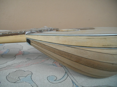

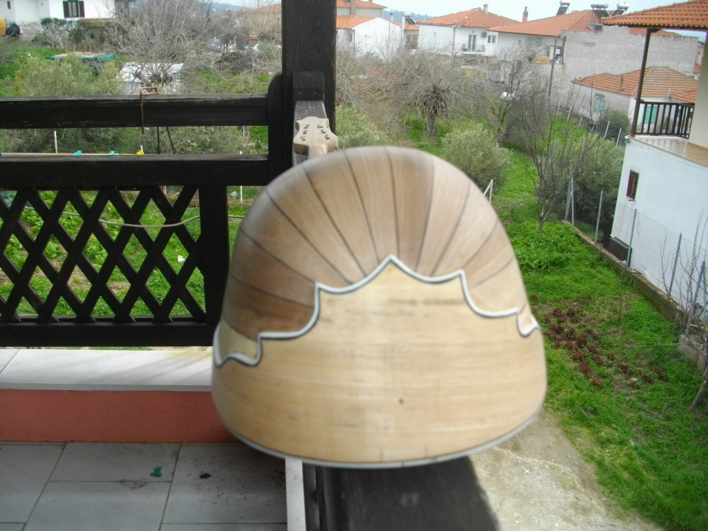

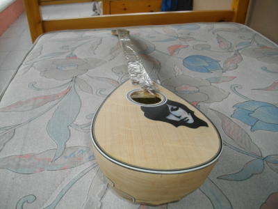

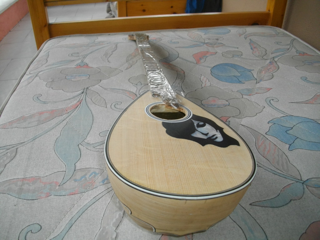

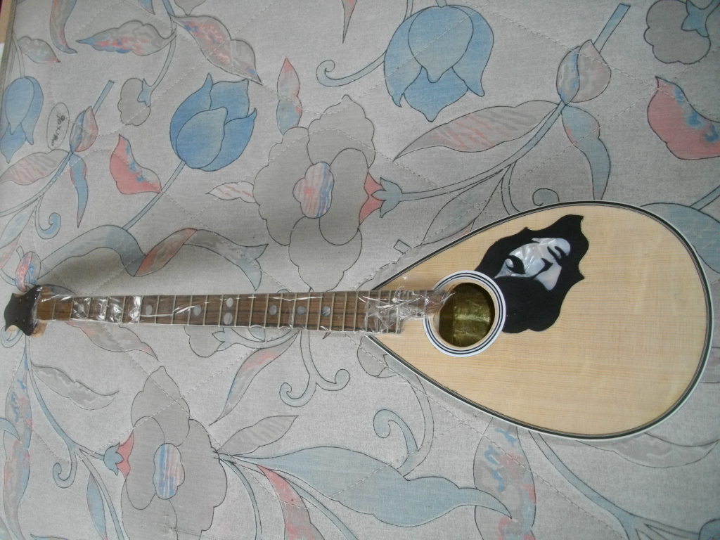

μια που πηρα φορα τωρα,να σας δειξω και το τζουραδακι που σχεδον τελειωσε.πριν λιγο περασα ενα χερι λουστρο,το απογευμα θα αρχισω να γεμιζω με κοκκαλο σουπιας και ο θεος βοηθος!
mixalhs1987
  • Μηνύματα: 346
  • Αγαπημένο ξύλο: μουρια
  • Αριθμός κατασκευών: καμια
« Απάντηση #171 στις: Ιανουαρίου 31, 2014, 04:25:16 μμ »
Πολυ ομορφο!
ωραια φιγουρα εχει!!
snowthanos
  • Μηνύματα: 289
  • Αγαπημένο ξύλο: καρύδια
« Απάντηση #172 στις: Ιανουαρίου 31, 2014, 04:54:53 μμ »
Πολύ ωραίο. η φιγούρα ειναι γαματη
« Απάντηση #173 στις: Ιανουαρίου 31, 2014, 05:25:54 μμ »
πολυ ομορφο το τζουραδακι! η φιγουρα ολα τα λεφτα, εσυ την εκανες? και η κολατζα γαματη!
ρεμα
  • Μηνύματα: 210
« Απάντηση #174 στις: Ιανουαρίου 31, 2014, 05:33:49 μμ »
ευχαριστω πολυ ολους!ναι Γιαννη εγω την εκανα,πολυ απλη ειναι,απο φωτογραφια στο ιντερνετ την εκανα!βρηκα την κοπελιτσα,και απλα της εκανα το μαλλι χεχεχε!
« Απάντηση #175 στις: Ιανουαρίου 31, 2014, 08:17:12 μμ »
Ωραίος !!! πάρα πολύ ωραίος ! όμορφα οργανάκια με αρκετές πρωτοτυπίες στις φιγούρες, στις κολάντζες κλπ, προσεγμένη κατασκευή που πίσω της κρύβει αρκετή δουλειά και αναμφισβήτητο κατασκευαστικό ταλέντο
Σίγουρα θα παίξουν ωραία , καλή συνέχεια φίλε
tasarosrock (tasos kar)
  • Μηνύματα: 316
« Απάντηση #176 στις: Ιανουαρίου 31, 2014, 08:46:55 μμ »
μπράβο φίλε μου. πολύ όμορφο το τζουραδακι.ωραίοι συνδιασμοί χρωμάτων.
στις φωτό είναι αλουστράριστο ?>
ρεμα
  • Μηνύματα: 210
« Απάντηση #177 στις: Ιανουαρίου 31, 2014, 08:59:42 μμ »
ευχαριστω πολυ Νικολα και Τασο,ειδικα εσυ Νικολα οπως ειπε και ενας συμφορουμιτης,μας εχεις βγαλει τα ματια με τις ομορφιες σου..
Τασο,μολις εχω περασει ενα στρωμα βερνιλακ 500 με μπαλλα.αλλα το ετριψα μεχρι 1000 γυαλοχαρτο και γυαλιζε και πριν το λουστρο!
« Απάντηση #178 στις: Ιανουαρίου 31, 2014, 09:01:57 μμ »
Μπράβο Δημήτρη !!!!!!!!!!!!!!!! Πολύ όμορφη κατασκευή. Προσεγμένη. Ξεχωρίζει η κολάντζα και φυσικά η πρωτότυπη φιγούρα. Πάρα πολύ όμορφα !!!!!!!!!!!!!!!!!
« Απάντηση #179 στις: Ιανουαρίου 31, 2014, 09:08:57 μμ »

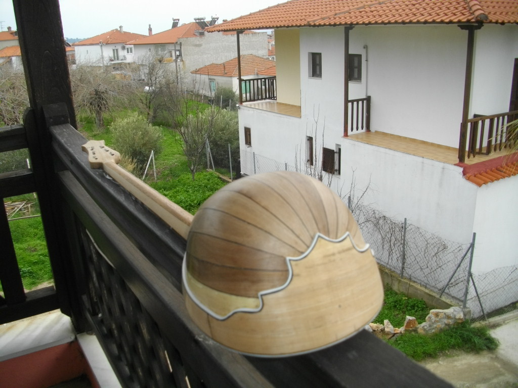

Ωραιος. Πρωτοτυπη φιγουρα. Εισαι πολυ τολμηρος. Φωτογραφια στο "χειλος του γκρεμου" ;  Χαθηκε ενας καναπες βρε παιδι μου; 8)
