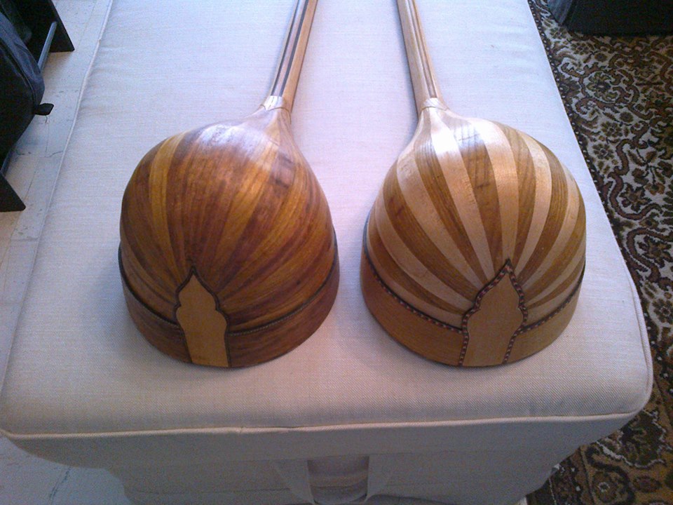

Κωστα ωραία τα τζουραδάκια σου πολύ ομορφα, δεν μου λες το σκουρο σκάφος,είναι ολο μουριά απλα είναι σκουρα και ανοιχτόχρωμα κομμάτια; αυτό μ αρέσει πιο πολυ.
το σκουρο ειναι μουρια με zebran το αλλο ειναι μουρια με κελεμπεκι

Εμενα μ'αρεσει το αλλο, εχει πιο κοντραστ! (υποκειμενικο βεβαια κ οχι αντικειμενικο...)

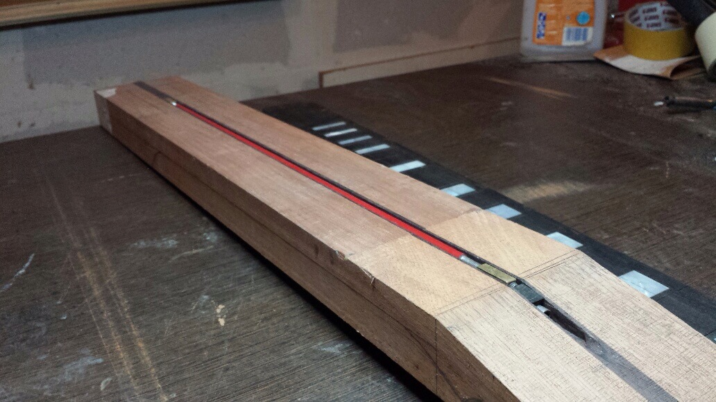

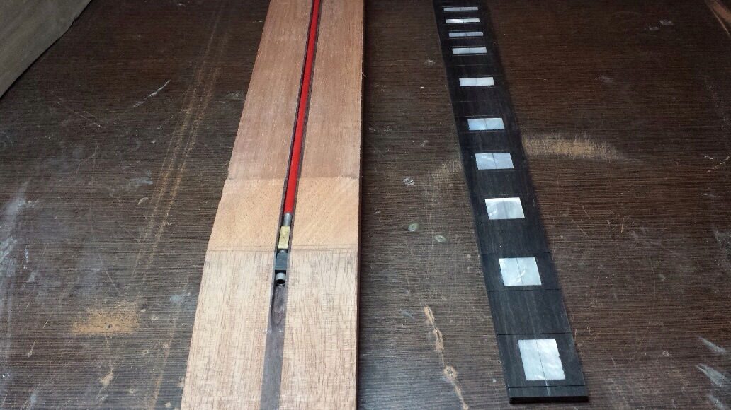

Επιτέλους βρέθηκε χρόνος για εργαστήριο και προχώρησα την les paul.ασχολήθηκα με το μπράτσο και το σκάψιμο για το truss rod και την ταστιέρα όπου χαράκτηκε και μπήκαν τα όστρακα.Τώρα πρέπει να μπουν τα πλαινά φιλέτάκια..

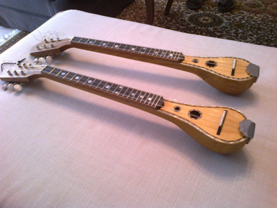

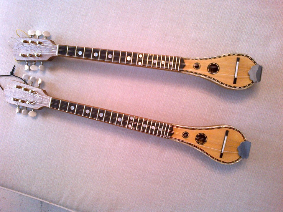

ΩΡΑΙΟΣ Ο ΓΙΑΝΝΑΚΟΣ................ΡΕ ΣΥ ΓΙΑΤΙ ΔΕΝ ΤΑ ΕΚΑΝΕΣ ΤΡΑΠΕΖΙΑ ΤΑ ΟΣΤΡΑΚΑ? ΕΓΩ ΜΑΛΛΟΝ ΤΡΑΠΕΖΙΑ ΘΑ ΤΑ ΚΑΝΩ.

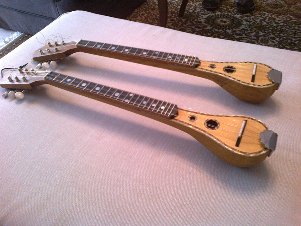

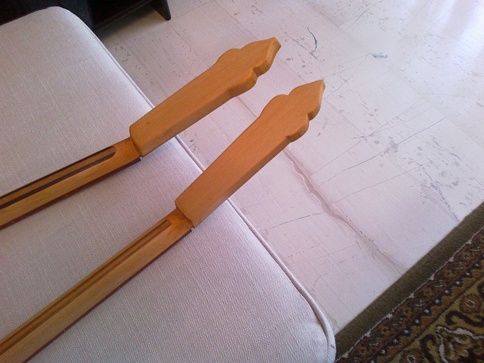

ΛΟΙΠΟΝ ΕΓΩ ΤΕΛΕΙΩΣΑ ΔΥΟ ΜΠΑΓΛΑΜΑΔΕΣ ΑΠΟ ΜΟΥΡΙΑ ΜΟΝΟΚΟΜΑΤΗ. ( ΕΥΓΕΝΙΚΗ ΧΟΡΗΓΕΙΑ ΤΟΥ JOHN 2004)
ΞΕΦΥΓΑ ΛΙΓΟ ΑΠΟ ΤΙΣ ΑΡΧΙΚΕΣ ΔΙΑΣΤΑΣΕΙΣ ΤΟΥ ΦΙΛΟΥ ΜΑΣ ΜΑΤΟ ΩΣ ΠΡΟΣ ΤΟ ΠΛΑΤΟΣ ΚΑΙ ΤΟ ΒΑΘΟΣ ΤΟΥ ΣΚΑΦΟΥΣ ΕΤΣΙ ΩΣΤΕ ΝΑ ΔΩΣΩ ΜΙΑ ΚΑΛΥΤΕΡΗ ΔΥΝΑΜΙΚΗ ΣΤΟ ΟΡΓΑΝΟ.ΠΙΣΤΕΥΩ ΟΜΩΣ ΟΤΙ ΑΝ ΕΒΑΖΑ ΚΑΙ ΚΑΠΑΚΙ ΚΕΔΡΟ ΘΑ ΕΣΚΙΖΑΝ ΚΥΡΙΟΛΕΚΤΙΚΑ

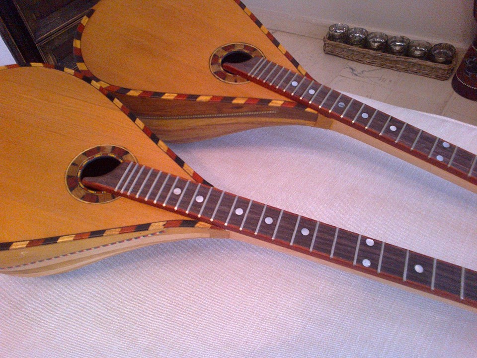

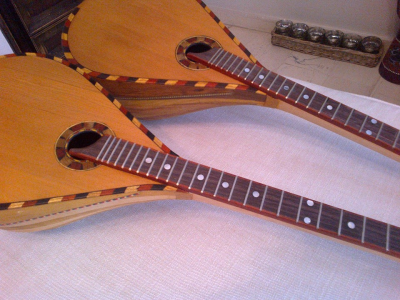

ΣΥΝΑΜΑ ΤΕΛΕΙΩΝΩ ΚΑΙ ΤΟΥΣ ΤΖΟΥΡΑΔΕΣ ΔΑΚΡΥ ( ΤΟΝ ΒΑΡΕΘΗΚΑ ΤΟΝ ΟΡΟ ΣΤΑΓΟΝΑ) ΠΟΥ ΕΤΟΙΜΑΖΩ.ΕΔΩ ΕΧΩ ΚΑΠΑΚΙΑ ΚΕΔΡΟΥ. ΤΟ ΕΝΑ ΕΙΝΑΙ ΜΟΝΟΚΟΜΑΤΟ ΑΠΟ ΤΟΝ  ΠΑΥΛΟ ΚΑΙ ΤΟ ΑΛΛΟ ΕΙΝΑΙ ΤΟΥ ΕΜΠΟΡΙΟΥ ( 2 ΚΟΜΑΤΙΑ) ΣΤΟ ΤΕΛΟΣ ΘΑ ΠΟΥΜΕ ΕΝΤΥΠΩΣΕΙΣ.
ΕΔΩ ΝΑ ΣΗΜΕΙΩΣΩ ΟΤΙ ΤΑ ΟΡΓΑΝΑ ΒΑΦΩΝΤΑΙ ΜΕ ΓΟΜΑΛΑΚΑ ΠΑΝΤΟΥ. ΜΙΚΡΟΚΑΨΙΜΑΤΑΚΙΑ ΑΠΟ ΤΟ ΛΥΓΙΣΜΑ ΤΩΝ ΔΟΥΓΩΝ ΔΕΝ ΤΑ ΣΒΗΝΩ ΩΣΤΕ ΔΙΝΟΥΝ ΜΙΑ ΠΑΛΑΙΚΗ ΕΙΚΟΝΑ. ΓΝΩΜΗ ΜΟΥ................

Είσαι άρχοντας! ΠΣΣΣΣΣΣΣΣΣς!!!! Σχολή Ζάρκ!
Το κόκκινο στα σειρίτεια και στην ταστιέρα τι είναι? Παντούκ?
Μια μικρή ένσταση, η τρύπα μου φαίνεται μικρή. Η ταστιέρα της κόβει όγκο. Θα το δεις μόνος σου αργότερα
Και αφού συμφωνούμε στο παλαιικό στυλ, δοκίμασε να βάλεις και άλλα καπάκια. Δοκίμασε μουριά χωρίς καμάρια, λίγο παχύτερη επιφάνεια εκτός από το μέρος του καβαλάρη και πισω ;)

 Πολύ όμορφη δουλειά Κώστα, μπράβο. Getit θα μας πεις τι πάχος εννοείς  ::)
