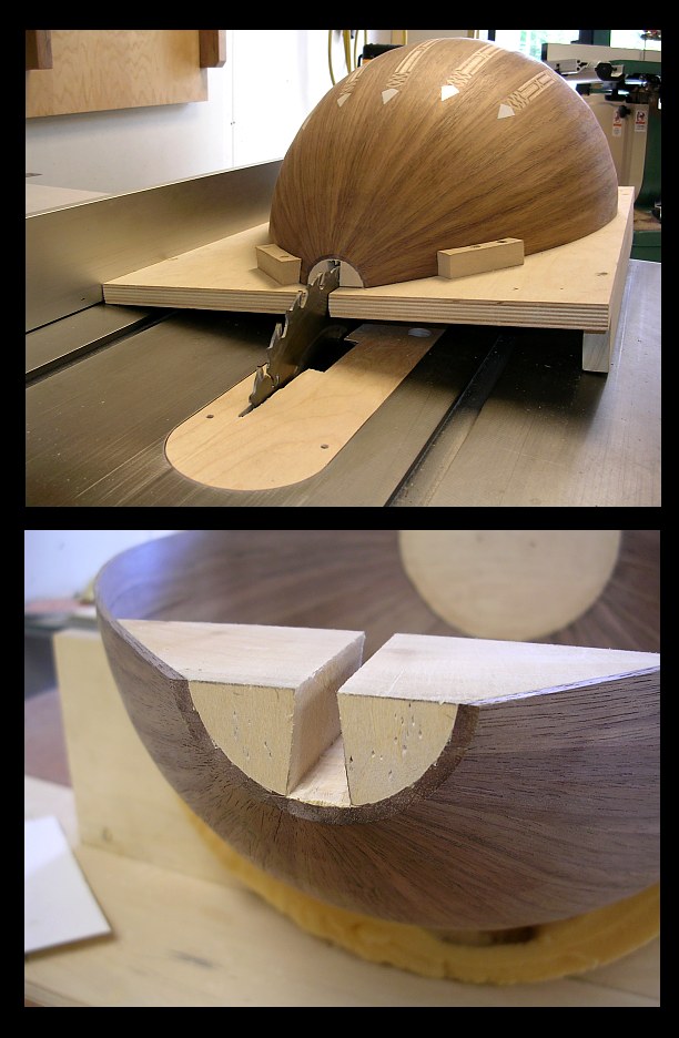

Σας ευχαριστώ πολύ. Αυτή περίπου ηταν και δική μου γνώμη αλλά ηθελα και την γνώμη κάποιων εμπειρων. Βασικά το σκεφτόμουν για τήν δημιουργία της χελιδονοουράς οπως φαίνεται και στήν εικόνα που επισυνάπτω.

Σιγουρα θα ηταν χρησιμο για τη συγκεκριμενη εργασια αλλα πιστευω οτι γινεται και με ρουτερ. Αν δεν βρεις κοπτικο χελιδονοουρας σε αυτη τη διασταση υπαρχουν καποιοι που κατασκευαζουν κατα παραγγελια (φανταζομαι θα εχουν αλμυρη τιμη ομως). Αν παντως βρεις, μπορεις να αφαιρεσεις υλικο με κολωνατο δραπανο πρωτα και επειτα να σκαρφιστεις εναν οδηγο για να "περτατησει" το ρουτερ ευθεια.

Εχω φτιαξει και εγω ενα οδηγο για τη χελιδονοουρα!
http://bouzoukimaker.blogspot.com/2011/02/blog-post.html
Εχω βαλει και τα link για τη φρεζα και το plexiglass
