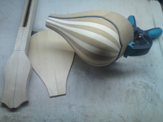

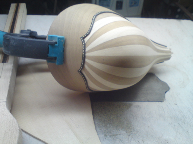

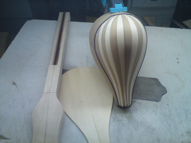

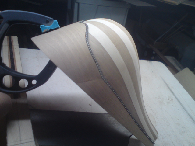

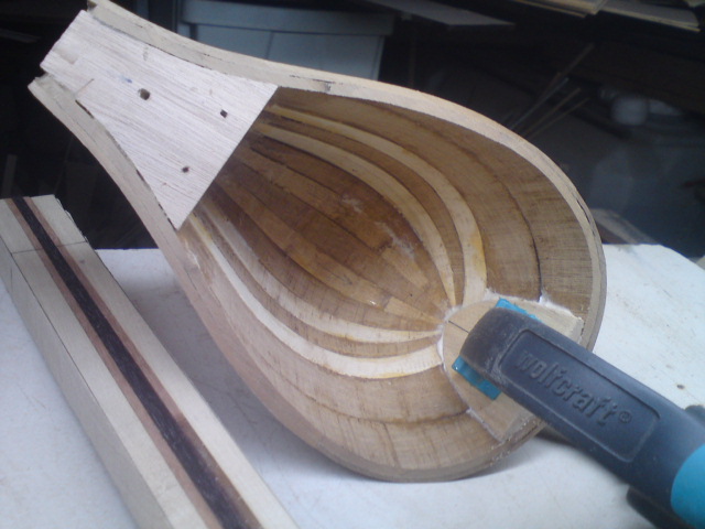

Μετα τον τζουρά, επειδή μου έμειναν κάτι υπόλοιπα απο ξύλα ,καρυδιά -σφεντάμι ,ρετάλια δηλ όχι τιποτα σπουδαίο, είπα να κάνω κι ένα μπαγλαμά σε σχήμα σταγόνας  να μην  αισθάνεται μόνος ο τζουράς......
Εφτιαξα λοιπον ενα καλουπάκι στο ίδιο σχήμα με τον τζουρά που βγάζει τελικά σκαφάκι μηκους 18,5 επι 11,5 εκατοστα και 8 εκ, βάθος .
Ωραίο δείχνει νομίζω, άλλωστε ειναι  αντίγραφο του τζουρά.
Το μάνικο το είχα φτιάξει παλιότερα , ειχα πρεσσάρει καμιά δεκαριά μαζί ,είναι το μόνο κομμάτι που δεν έγινε τώρα.
Εμφανισιακά θα ειναι ακριβως όπως ο τζουρας χωρίς φιγούρα, αλλα θα έχει περίπου το ίδιο περιφερειακό διάκοσμο.

 Μπραβο Νικολα πανεμορφο ποσα κσμαρια θα βαλεις στο καπακι γισ να απαντησουμε και σε ποστ αλλου φιλου εγω βαζω στον μπαγλαμα απο 2 εως 3 αναλογως το μακρος του σκαφους και ποσο θα κατεβασω καπακι
pikolo
  • Μηνύματα: 389
Απ: Μπαγλαμάς σταγόνα
« Απάντηση #6 στις: Δεκεμβρίου 14, 2013, 10:40:26 μμ »
Ενα πριν την τρύπα και ένα μετά έ?
« Απάντηση #7 στις: Δεκεμβρίου 14, 2013, 10:59:41 μμ »
Ναι 2 καμάρια βαζω πάντα στους μπαγλαμάδες, ενα πριν την τρύπα και ενα μετά. Οταν θα περάσω τα καμάρια θα βαλω φωτογραφία. Το τριτο καμάρι σε μπαγλαμά νομίζω οτι είναι υπερβολή.Το σκαφος ειναι τοσο στενο που δεν νομίζω οτι χρειάζεται 3ο  καμάρι.Αντίθετα οταν το καπάκι ειναι απο δυο κομμάτια όπως αυτο που θα βάλω, βάζω πάντα μια ενίσχυση στη ''ραφή '' των δυο κομματιών.
