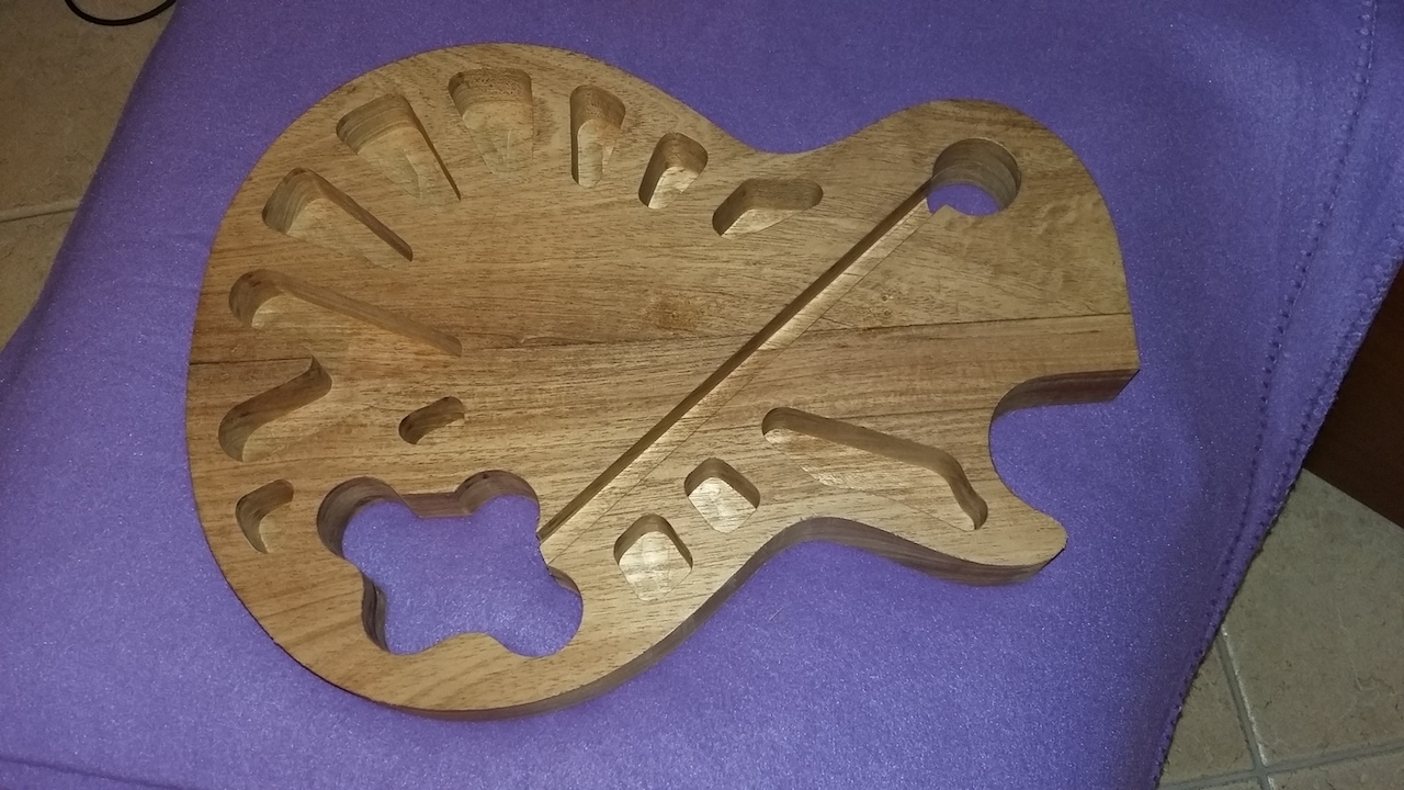

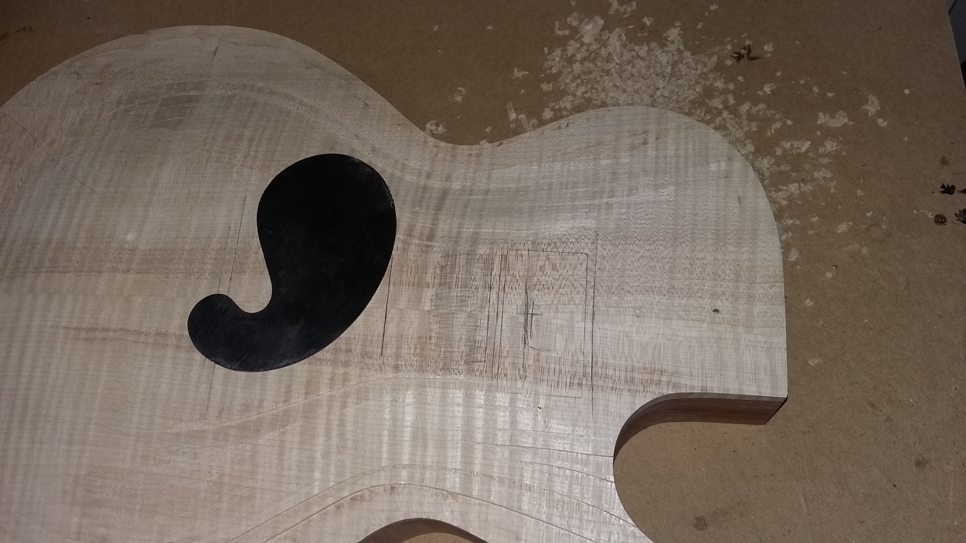

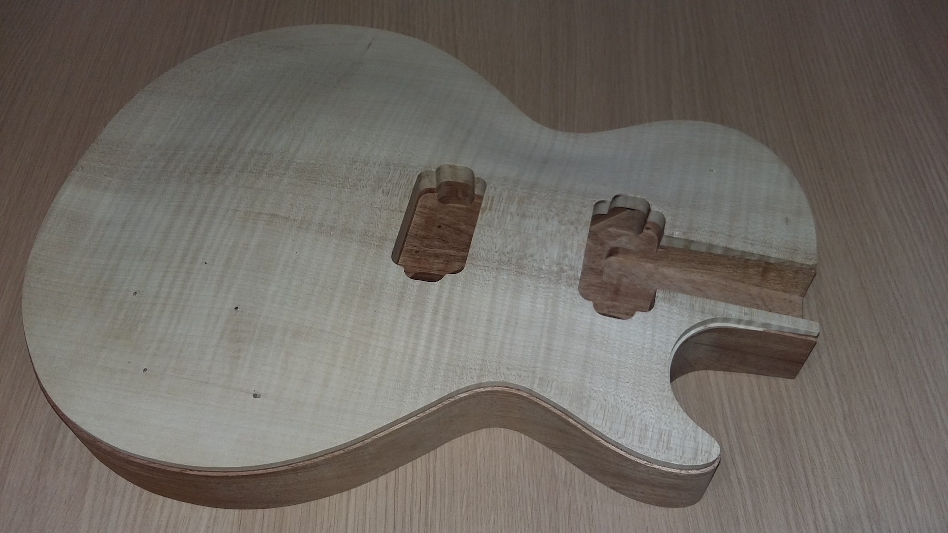

Γεια σας, μετα απο αρκετο καιρο,αποφασισα να κατασκευασω μια Les Paaul.Δεν ανοιγω νεο θεμα καθως λιγο πολυ ειναι ιδια κατασκευη με τη προηγουμενη.
Η διαφορα της ειναι στο μαονι που ειναι νιαγκον και στο διαφορετικο (Modern Weight Relief).Μεχρι αυτη τη στιγμη το σκαφος ειναι κατα 900-1000 γρμ ελαφρυτερο απο την προηγουμενη.(2500 γρμ.).Να προσθεσω εδω οτι το κελεμπεκι ειναι μουαρε απο Παντελακο,και οτι βγηκε αρκετα καλο.

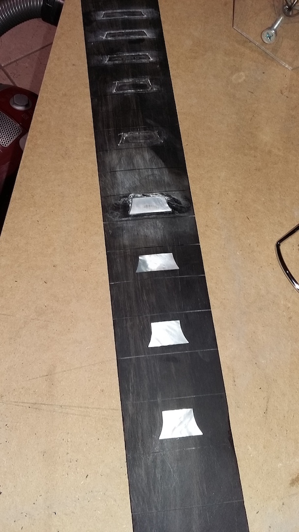

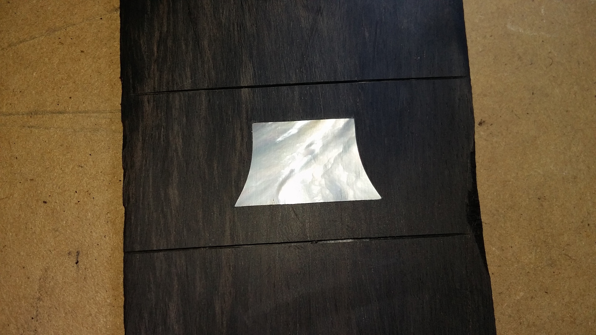

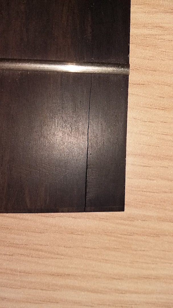

Στην περσινη Εκθεση μου ετυχε μια ταστιερα εβενου,και ειπα να την βαλω στην Les Paul.
Εβαλα λοιπον τα inlays και ολα μια χαρα.Βαζοντας τα ταστα αρχισε να σκαει σε μερικα σημεια.
Με στοκαρισματα θα μπορουσα να την σωσω,αλλα.... πηγα σε νεα ταστιερα rosewood. :)
...εγγυηση αυτο το ξυλο...
παντως σε κανα 2 εβενινες που μου ετυχε αυτο, δεν το εκανα με σκετο στοκαρισμα, αλλα με κολλα στιγμης + τριψιμο, για να στοκαριστει ετσι. μεχρι στιγμης ολα καλα.
σε κανα 2-3 χρονια να δουμε... {celebrate015}

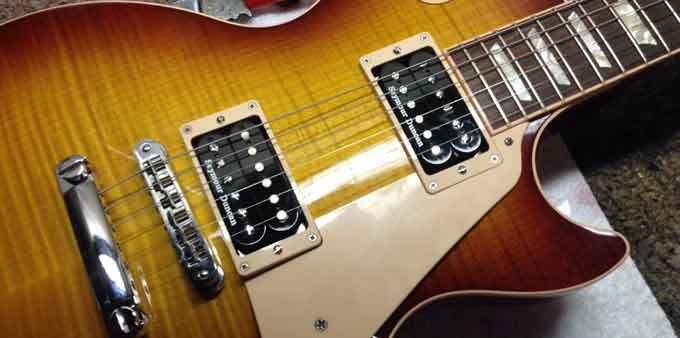

Σταματη κατι σαν αυτο σκεφτομουν.

Προσωπικα μ αρεσουν περισσοτερο τα κλασσικ burst τυπου σταγονας...ειδηκα τα teaburst με natural back και neck...αλλα αυτα ειναι υποκειμενικα...οπως και να χει θα κανεις θαυμα παλι...και λυσσσσσαω....χαχαχαχχα

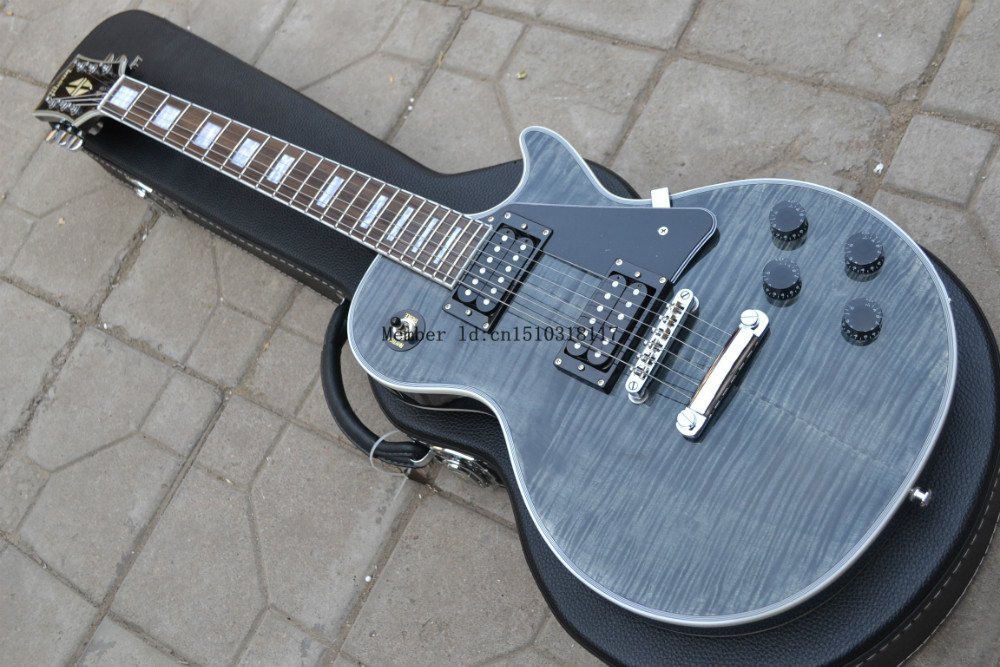

« Απάντηση #239 στις: Ιανουαρίου 04, 2017, 07:35:03 μμ »
Καλησπέρα! Καλη χρονια με υγεία σε ολους! Συγχαρητήρια!!! Πολύ όμορφη δουλειά! Πήρα κι εγω ένα kit πριν από 1-2 μηνες (το οποίο ειναι ενα μαυρο χάλι). Δύο ερωτήσεις, συγνώμη που χαλάω το θέμα. Η γέφυρα τοποθετείται με μία κλίση (τα πρίμα εμπρός). Υπάρχει κάποιος τύπος που υπολογίζεται ανάλογα με την κλίμακα? Η ειναι στάνταρ? Και 2ον: Θέλω να πετύχω την παρακάτω απόχρωση, οπότε σκέφτομαι πρώτα μαύρο για να τονιστούν τα νερά (1 η 2 χερια), τρίψιμο, και μετα γκρι για να μπεί ανάμεσα στις μαύρες γραμμες... Έχει κάποιος κάποια άλλη ιδέα? Ευχαριστώ εκ των προτέρων!
