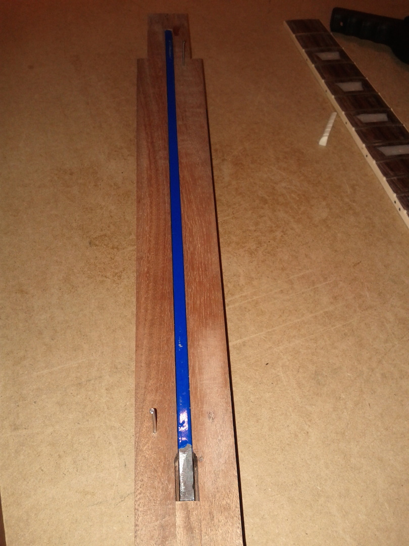

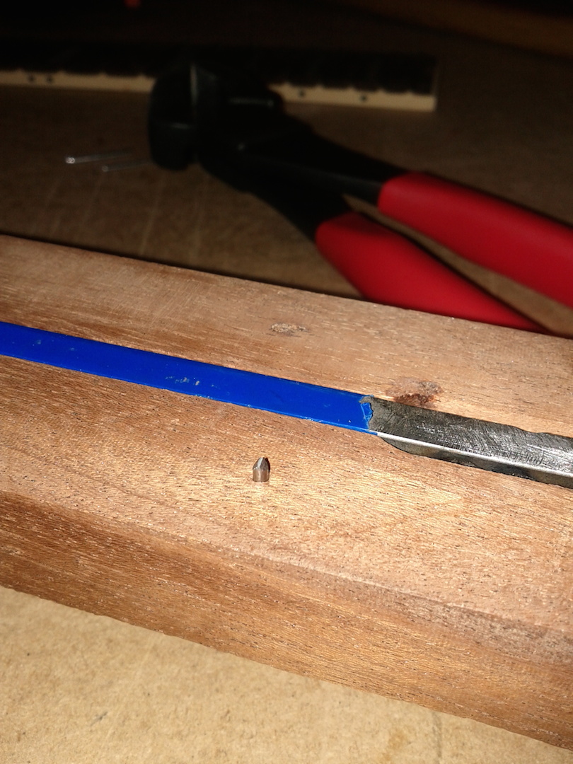

« Απάντηση #180 στις: Μαρτίου 17, 2014, 11:35:10 μμ »

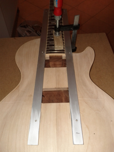

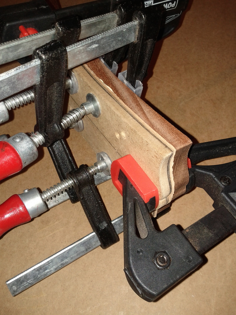

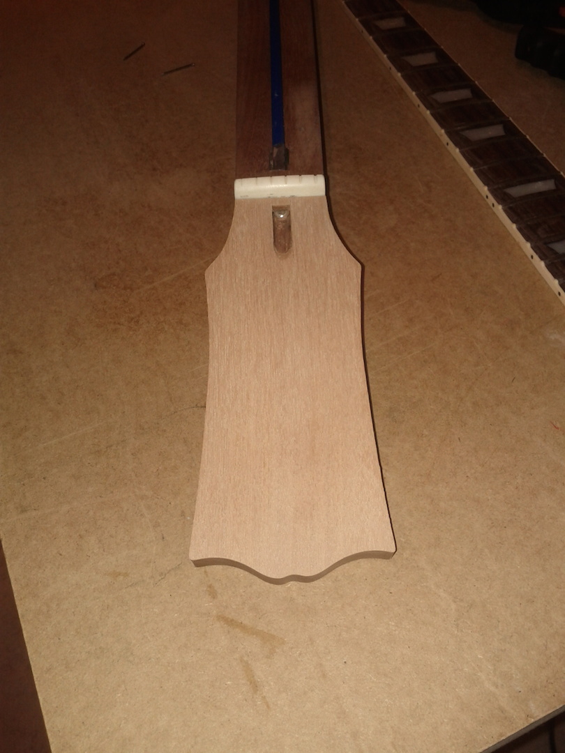

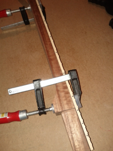

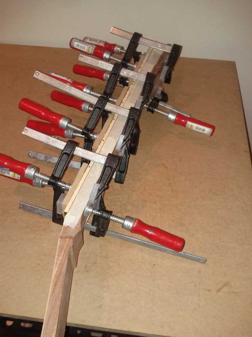

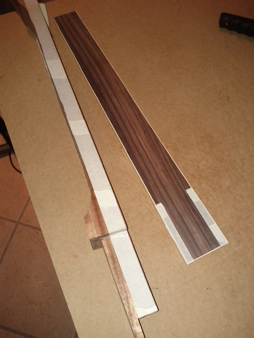

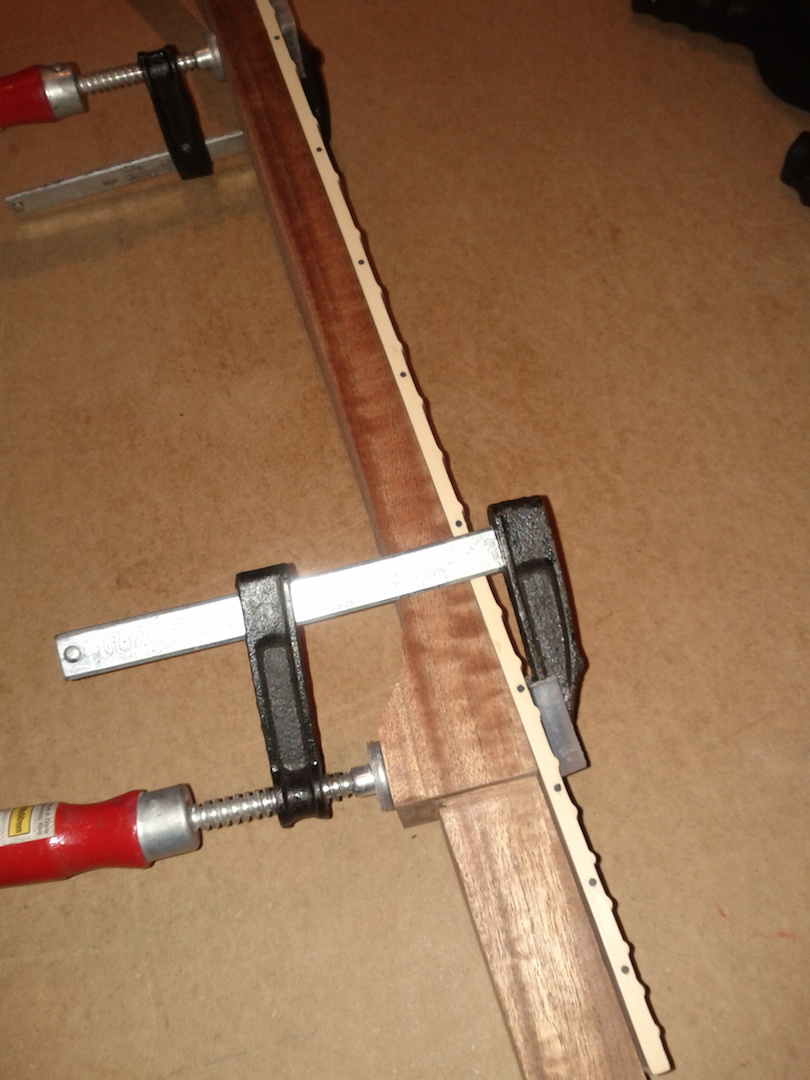

Κολλημα καπλαμα στο χεντστοκαραολο,και προετοιμασια για την ταστιερα.Αφου καρφωσα δυο καρφακια στο μπρατσο και τα εκοψα, μετα πρεσαρισα την ταστιερα για να μπει στην θεση της.Αυτο βοηθαει να μην γλιστραει η ταστιερα στο τελικο πρεσαρισμα.Και αφου μαρκαρα με χαρτοταινια,αλυψα με titebond τα δυο μερη και τα κολλησα.
Απ: Les Paul
« Απάντηση #181 στις: Μαρτίου 18, 2014, 04:40:56 μμ »
ΘΑΝΟ....ΩΡΑΙΑ ΚΑΙ ΜΕΘΟΔΙΚΑ ΦΙΛΕ. ΒΑΖΕΙΣ ΠΟΛΥ ΚΟΛΛΑ ΟΜΩΣ.........................
ΕΚΤΟΣ ΤΟ ΟΙΚΟΝΟΜΙΚΟ ΘΕΜΑ, ΔΕΝ ΧΡΕΙΑΖΕΤΑΙ ΤΟΣΗ ΚΟΛΛΑ. ΦΑΝΤΑΣΟΥ ΟΤΙ ΕΝΑ ΠΟΛΥ ΛΕΠΤΟ ΦΙΛΜ ΑΡΚΕΙ ΓΙΑ ΝΑ ΚΡΑΤΗΣΕΙ ΤΑ ΔΥΟ ΚΟΜΑΤΙΑ. ΑΝ ΒΑΖΕΙΣ ΤΟΣΟ Η ΚΟΛΛΑ ΛΟΓΟ ΠΙΚΝΗΣ ΡΕΥΣΤΟΤΗΤΑΣ ΔΕΝ ΕΧΕΙ ΑΠΟ ΠΟΥ ΝΑ ΦΥΓΕΙ.
Απ: Les Paul
« Απάντηση #182 στις: Μαρτίου 18, 2014, 07:28:21 μμ »
Αν σου περισσευει η κολλα θανο μου, μη ξεχνας ειμαστε και εμεις εδω!!!
(νομιζω εχει δικιο ο Κωστης, ενα λεπτο φιλμ ειναι υπεραρκετο, αρκει να το απλωσεις σε ολη την επιφανεια π.χ. με το δαχτυλο...)
το πας σφεντονογρηγορα, δεν σε προλαβαινω! 1000 μπραβο...

Σας ευχαριστω πολυ για τα σχολια. Η αληθεια ειναι οτι το παρακανα λιγο με την κολλα.
Στελιο εισαι απαιχτος. 8)
Την επομενη φορα που θα βρεθουμε θα κερασω εγω (Titebond). :)

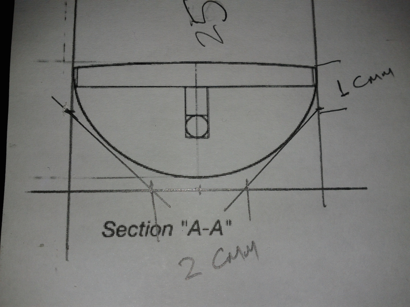

« Απάντηση #185 στις: Μαρτίου 18, 2014, 10:28:13 μμ »

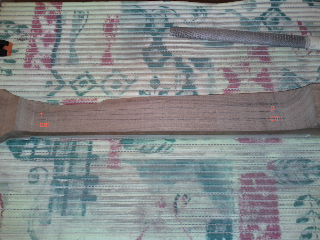

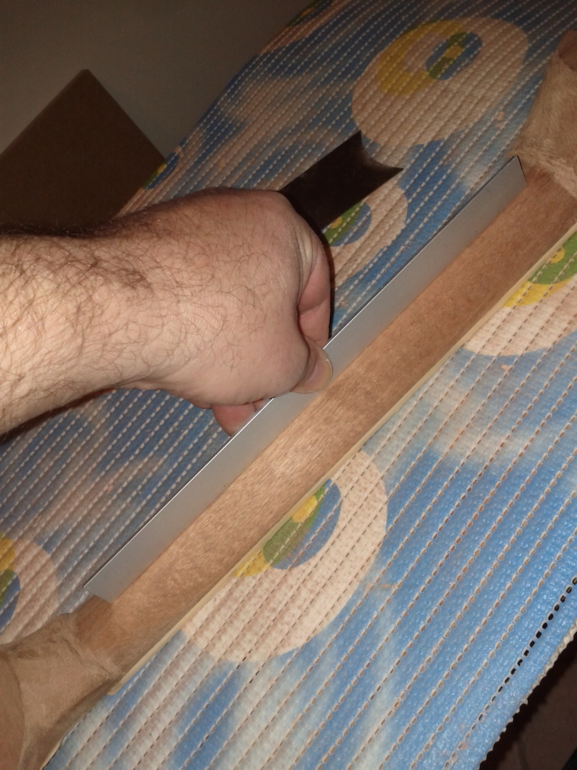

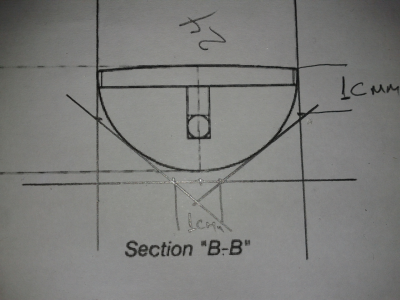

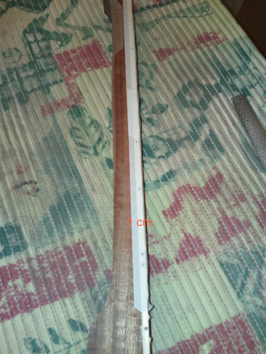

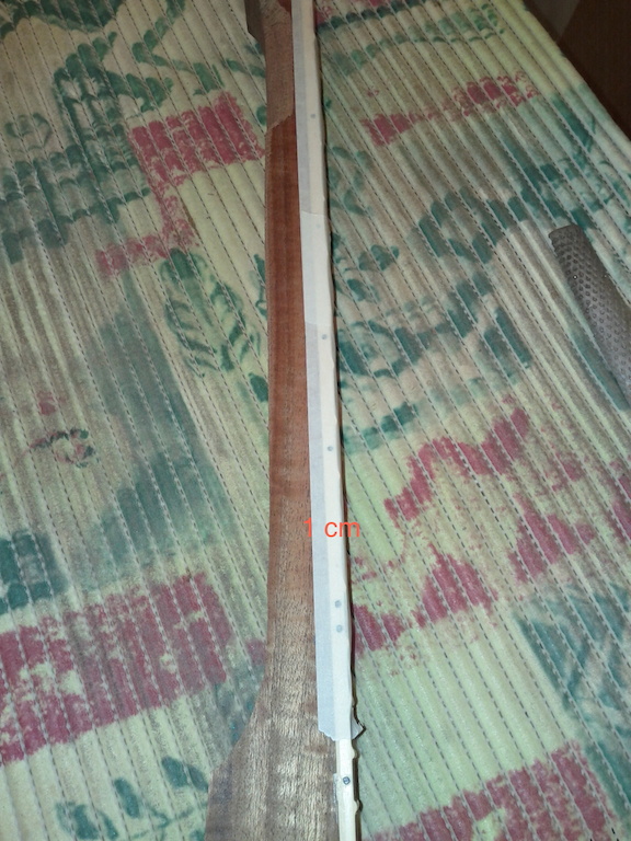

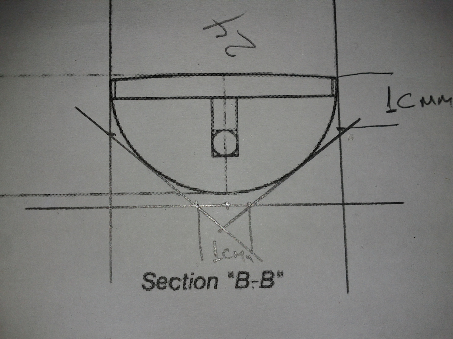

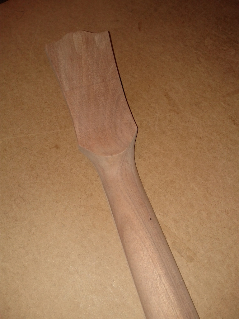

Ξεκινησα την διαμορφωση του μπρατσου,βαση του σχεδιου μαρκαρισα καποια σημεια που θα με βοηθησουν να στην αρχικη διαμορφωση (μπουσουλας).
Η φωτο 1 ειναι για το πρωτο ταστο και η 2 για το δωδεκατο.Αφου κεντραρισα το κατω μερος του μπρατσου εκανα δυο παραλληλες γραμμες με πλατος 1cm στο πρωτο ταστο και 2 cm στο δωδεκατο.( Φωτο 3 ).Στη συνεχεια με την χαρτοταινια μαρκαρισα 1cm απο την ακρη της ταστιερας.Και μετα ρασπα.

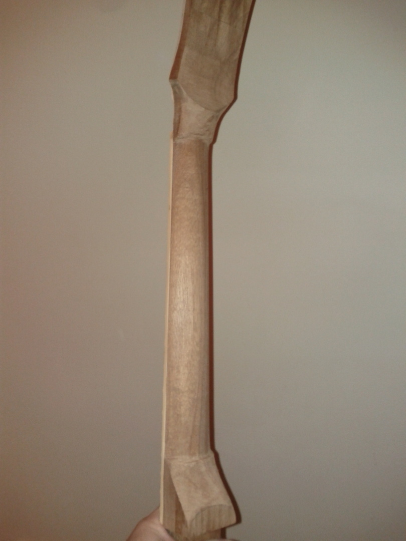

« Απάντηση #186 στις: Μαρτίου 21, 2014, 11:06:10 μμ »

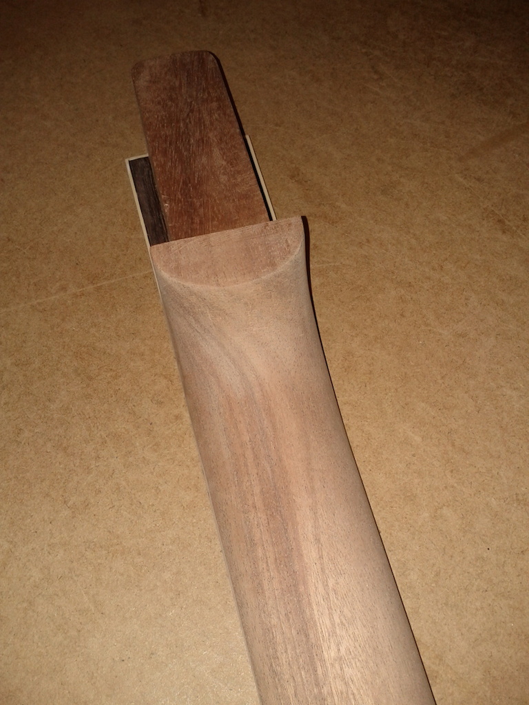

Διαμορφωση μπρατσου συνεχεια....

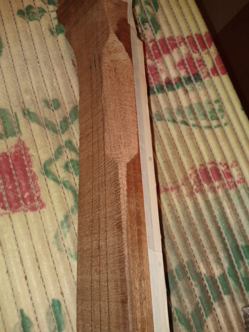

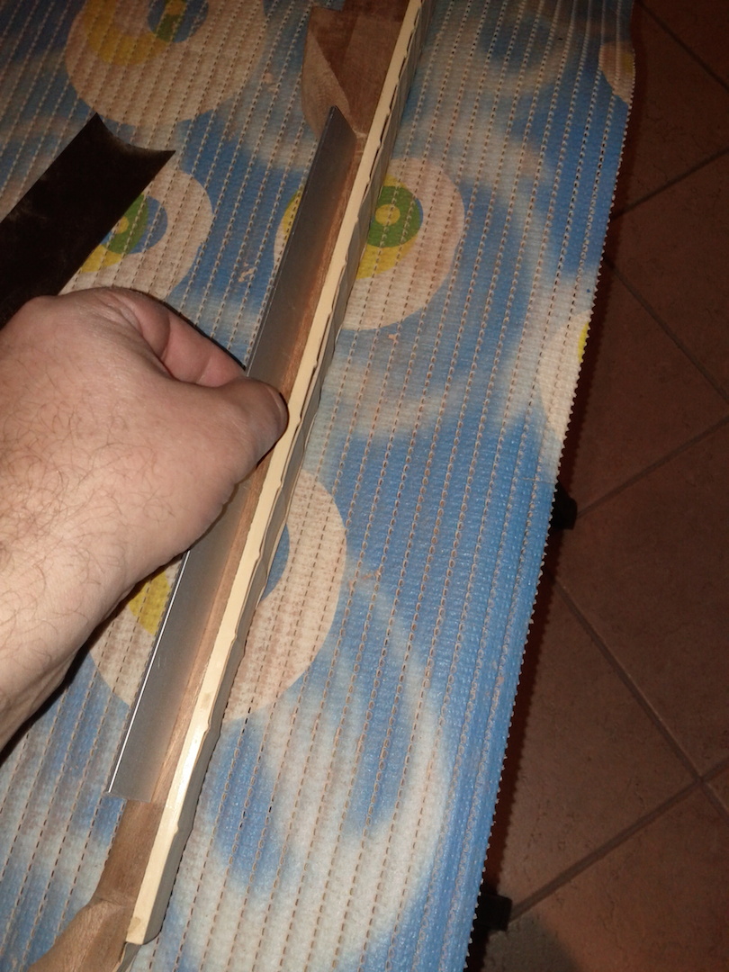

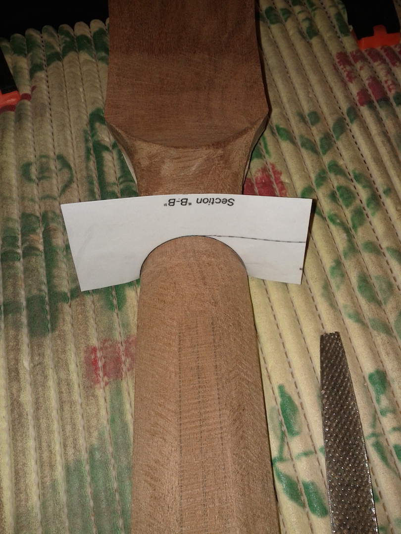

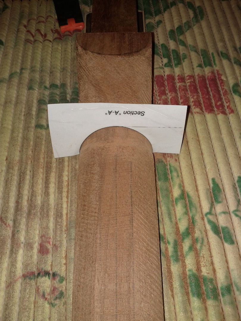

Αφου εφαγα με την ρασπα δεξια και αριστερα το μπρατσο,εκανα δυο φιλερ για το πρωτο και το δωδεκατο ταστο.
Ετσι διαμορφωσα τα δυο σημεια αναφορας.Με ρασπα γυαλοχαρτο και ξυστρα εφερα το υπολοιπο μετρωντας συνεχεια με την βεργα για την ευθεια.
Απ: Les Paul
« Απάντηση #187 στις: Μαρτίου 22, 2014, 06:54:49 πμ »
Μπραβο Θανο μου, εκανες τρομερη δουλεια με την διαμορφωση του μπρατσου...
αν θελεις, πες λιγο παραπανω γι'αυτο, χαρτονι τυπωσες;
(μα τι γινεται τελικα με τις 3αρες; ταριφα βαλατε;)
  • Μηνύματα: 587
  • Αγαπημένο ξύλο: Σφενδαμος
Απ: Les Paul
« Απάντηση #188 στις: Μαρτίου 22, 2014, 09:00:36 πμ »
Ευχαριστω Στελιο.Ολοι εδω μεσα κανουν τρομερη δουλεια,απλα εβαλα λιγες φωτο παραπανω απο την διαδικασια.
Το φιλερ ειναι απλο χαρτι με πλαστικοποιηση δις.
Το αλλο το αφηνω ασχολιαστο.Χε χε  :(

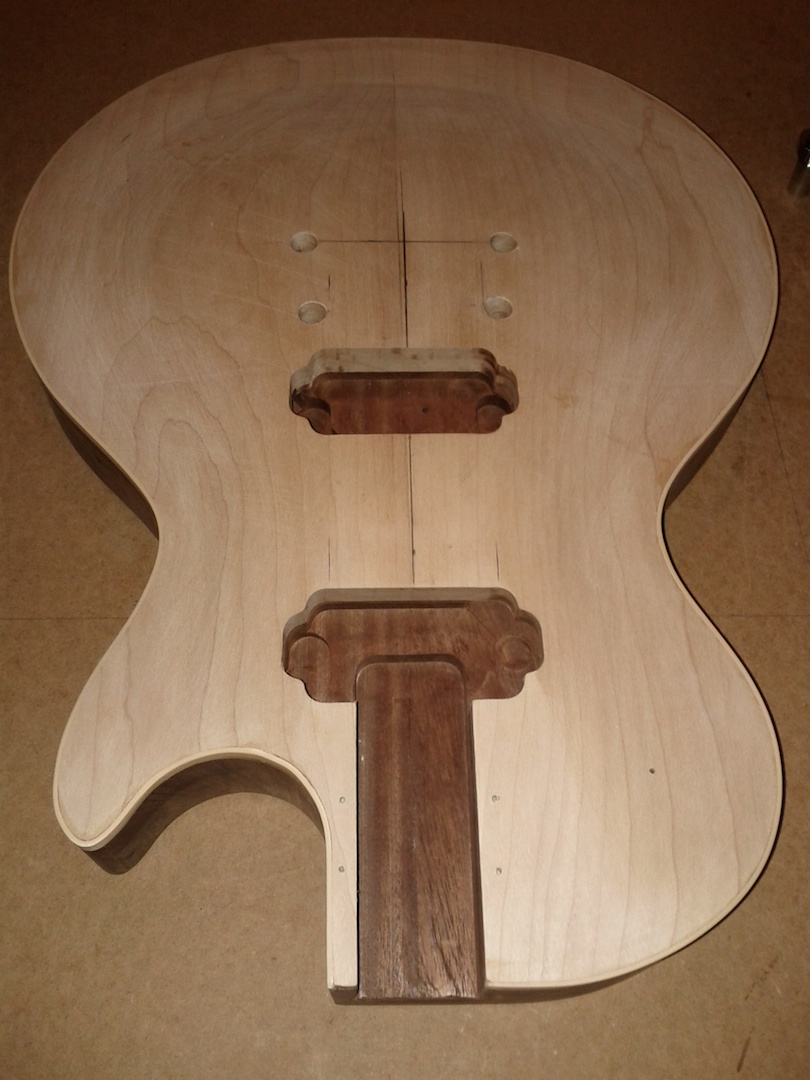

« Απάντηση #190 στις: Μαρτίου 26, 2014, 10:45:06 μμ »

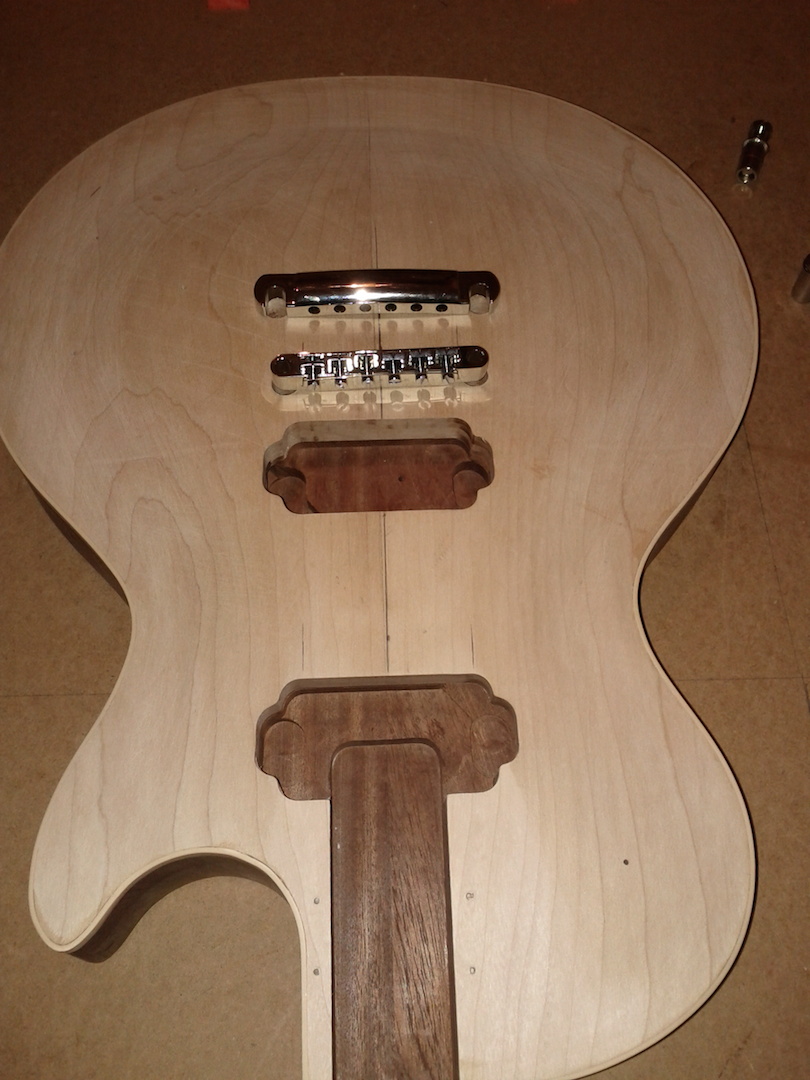

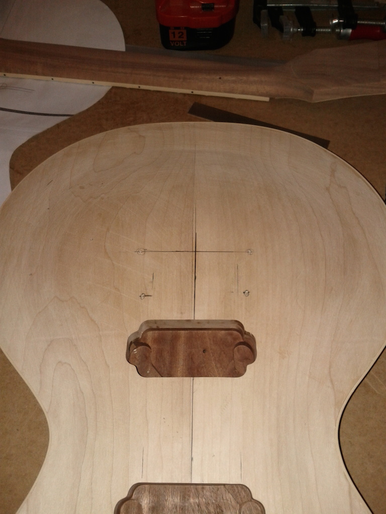

Μετα την τελικη διαμορφωση του μπρατσου,εκανα την ευθυγραμμιση του μπρατσου με το σκαφος. Και ειδα οτι εχει μια αποκλιση γυρω στα 2 χιλ.οποτε κεντραρισα εκ νεου για να κανω τις τρυπες για την γεφυρα και τον καβαλαρη.Παμε τωρα για τελικο γυαλοχαρταρισμα και κολλημα του μπρατσου.
Απ: Les Paul
« Απάντηση #191 στις: Μαρτίου 26, 2014, 10:56:52 μμ »
Μπράβο Θάνο ωραία παει  ;)
Απ: Les Paul
« Απάντηση #192 στις: Μαρτίου 27, 2014, 07:34:10 πμ »
+1!
(δεν νομιζω, με τοσο μικρη αποκλιση και να το αφηνες ετσι, θα υπηρχε προβλημα; περαν του αισθητικου, αν το παρατηρουσε κανενας...)
Απ: Les Paul
« Απάντηση #193 στις: Μαρτίου 27, 2014, 07:23:07 μμ »
+1!
Μου είχε τύχει και εμένα μια μικρή απόκλιση αλλά όταν δεν εχεις σκάψει για μαγνήτες ειναι ΟΚ, όταν όμως ήδη έχεις σκάψει θα πέσουν οι χορδές λίγο έξω απο τα κέντρα των μαγνητών και δεν ειναι και πολύ εντάξει ;D
Απ: Les Paul
« Απάντηση #194 στις: Μαρτίου 27, 2014, 08:21:55 μμ »
εχεις δικιο νασο μου δεν το σκεφτηκα τον περιορισμο της τρυπας του μαγνητη.
ενω με την κλασικη, αν καπου λιγο ξεφυγει κλεβουμε στον καβαλαρη!
