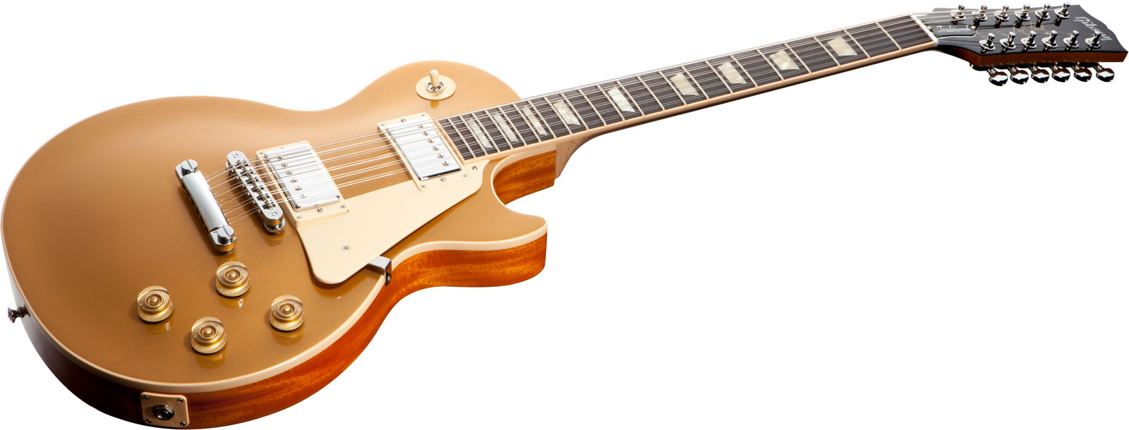

Κώστα αυτό που αναφέρεις δεν το έχω ακούσει.Και στις φωτογραφίες που υπάρχουν στο ιντερνετ δεν φαίνεται κάτι τέτοιο στα αυθεντικά κομματια les paul.
Ψάχνοντας στην Gibson βρήκα αυτό το κείμενο για το σώμα της les paul.
BodySpecies
Each Les Paul Traditional is made from a figured two-piece Grade-AA maple top attached with ultra-strong Franklin Titebond 50 glue to a solid, one- or two-piece Grade-A mahogany body.
Τα δύο κομμάτια που αναφέρει όμως είναι αριστερά δεξιά bookmatced και όχι σάντουιτς.
http://www2.gibson.com/Products/Electric-Guitars/Les-Paul/Gibson-Custom/1959-Les-Paul-Standard-Reissue/Specs.aspx
Πάντως σε ενα φορουμ συζητάνε το ίδιο πράγμα και ένα μέλος γράφει πως η LP του του 74 ειναι ετσι κατασκευασμενη
Παράθεση
My '74 Les Paul is laminated in thickness. Sounds great too!
http://www.tdpri.com/forum/tele-home-depot/354268-why-bodies-not-laminated-thickness.html
Το σίγουρο είναι πως δεν είναι η συνήθης πρακτική αυτη

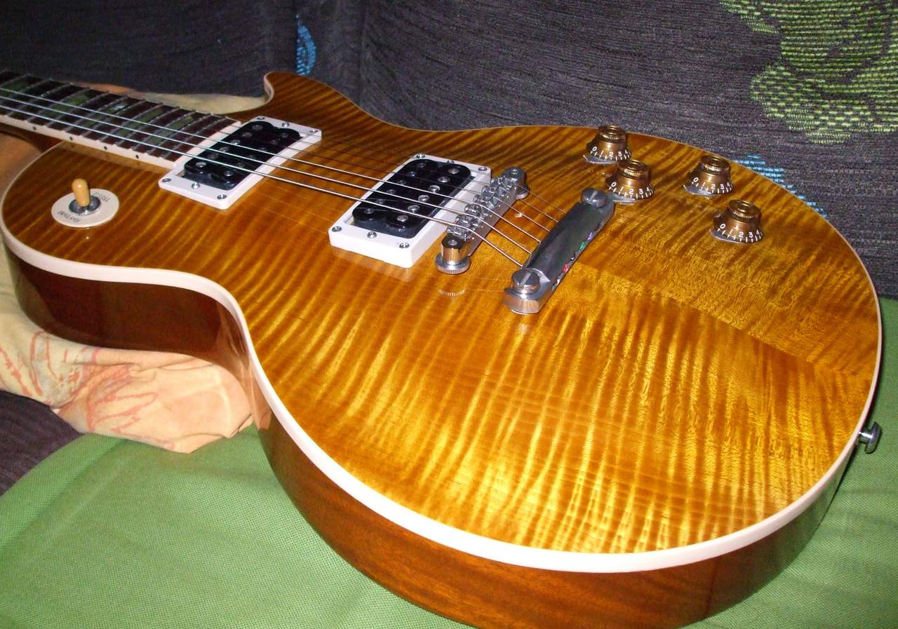

« Απάντηση #39 στις: Δεκεμβρίου 21, 2013, 01:33:41 μμ »
Κάποια στιγμή θα περάσω και θα τραβήξω φωτο οπότε τα ξαναλέμε, παντός Θάνο η γνώμη μου είναι ένα κομμάτι σκισμένο στην μέση και ξανά κολλημένο και με τα νερά αντίθετα, με αυτό τον τρόπο ''σπάς'' την δύναμη του ξύλου. Στην πιο κάτω φωτο ανάμεσα στις γραμμές που τράβηξα φαίνεται η σκιά της ένωσης και η κιθάρα αυτή ειναι goldtop όπως και του φίλου μου. Επίσεις αυτό που έκανε ο Ζαρκάδας με το χτένι κατά την ταπεινή μου γνώμη είναι ότι καλύτερο στην ένωση κατά φάρδος δηλαδή όταν κολλάμε δυο η και περισσότερα ξύλα το ένα διπλά από το άλλο,τέλος το εργαλείο που πρωτινά ποιο πάνω να προσέξουν οι φίλοι συμφορουμήτες διοτι ειναι για κατασκευές πάχους μέχρι 36 χιλιοστά
