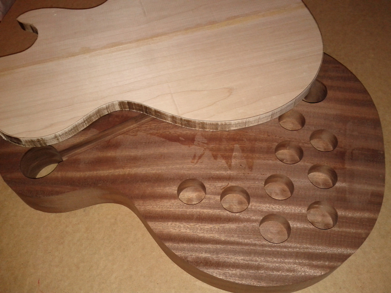

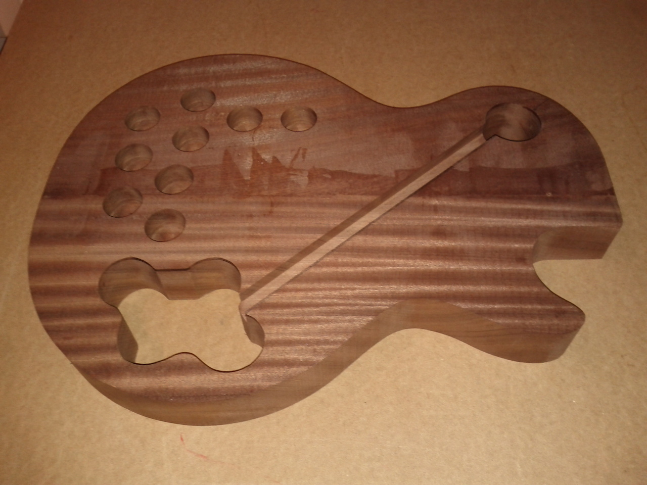

Ρουταρισα τις τρυπες, οχι πολυ βαθια 3/4 της ιντσας (20 χιλ) για να μην ξεφυγει απο το παραδοσιακο, αυτο ελαφρυνε 150 γραμ. το σκαφος.

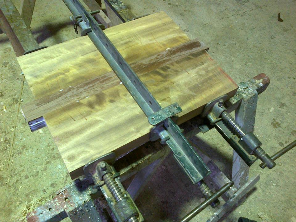

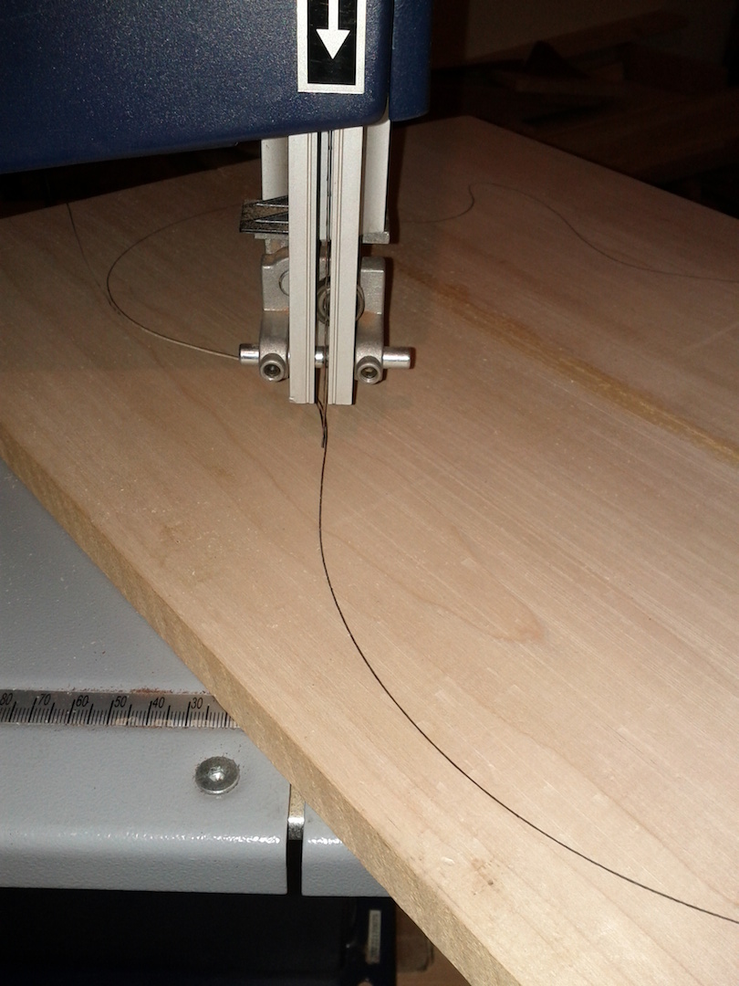

ΑΝΤΕ ΝΑ ΜΗΝ ΑΝΟΙΞΩ ΑΛΛΟ ΘΕΜΑ  ΘΑ ΔΗΜΟΣΙΕΥΣΩ ΕΔΩ ΑΝ ΔΕΝ ΣΕ ΠΗΡΑΖΕΙ ΘΑΝΟ.

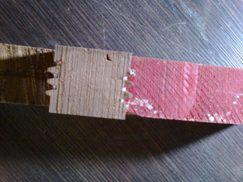

ΜΙΑΣ ΚΑΙ ΕΙΝΑΙ Η ΠΡΩΤΗ ΦΟΡΑ ΠΟΥ ΘΑ ΦΤΙΑΞΩ ΚΑΤΙ ΤΕΤΟΙΟ ΚΑΙ Η ΜΑΛΑΚΙΑ ΚΑΡΑΔΟΚΕΙ, ΕΙΠΑ ΝΑ ΜΗΝ ΑΝΕΒΑΣΩ ΤΟ ΚΟΣΤΟΛΟΓΙΟ . ΓΙΑ ΤΗΝ ΕΠΟΜΕΝΗ ΒΛΕΠΟΥΜΕ. ΑΝΤΙ ΛΟΙΠΟΝ ΓΙΑ ΜΑΟΝΙ ΠΗΡΑ 3 ΚΟΜΑΤΙΑ ΙΡΟΚΟ( ΤΟ ΜΕΣΑΙΟ ΕΙΝΑΙ ΑΛΛΗ ΠΟΙΟΤΗΤΑ) ΚΑΙ ΤΑ ΚΟΛΛΗΣΑ  ΜΕ ΧΤΕΝΙ.ΕΣΦΙΞΑ ΚΑΙ ΣΗΜΕΡΑ ΤΟ ΞΕΓΥΡΙΣΑ ΣΤΗΝ ΚΟΡΔΕΛΑ
Απ: Les Paul
« Απάντηση #26 στις: Δεκεμβρίου 20, 2013, 05:34:12 μμ »
ΓΙΑ ΝΑ ΠΡΟΛΑΒΩ ΜΕΡΙΚΟΥΣ ΜΕΡΙΚΟΥΣ ΠΟΥ ΘΑ ΡΩΤΗΣΟΥΝ ΓΙΑ ΤΟ ΧΤΕΝΙ.
ΤΟ ΧΤΕΝΙ ΕΙΝΑΙ ΕΡΓΑΛΕΙΟ ΜΕ ΣΤΡΟΓΓΥΛΗ ΤΡΥΠΑ ΠΟΥ ΠΡΟΣΑΡΜΟΖΕΙΣ ΣΤΗΝ ΣΒΟΥΡΑ. ΜΟΝΟ ΤΟ ΧΤΕΝΙ ΠΡΕΠΕΙ ΝΑ ΚΟΣΤΙΖΕΙ ΚΑΝΑ 600-700 ΕΥΡΩΔΕΝ ΝΟΜΙΖΩ ΝΑ ΥΠΑΡΧΕΙ ΚΑΤΙ ΑΝΤΟΙΣΤΙΧΟ ΓΙΑ ΡΟΥΤΕΡ.
ΟΠΟΙΟΣ ΦΙΛΟΣ ΟΜΩΣ ΘΕΛΕΙ , ΚΙ ΑΝ ΤΟΝ ΦΕΡΕΙ Ο ΔΡΟΜΟΣ ΑΠΟ ΕΔΩ ΘΑ ΤΗΝ ΒΡΟΥΜΕ ΤΗΝ ΑΚΡΗ ΝΑ ΤΡΑΒΗΞΟΥΜΕ ΤΑ ΔΙΚΑ ΤΟΥ ΞΥΛΑ

και αφου ρε μαστορα το εκανες με τρια κομματια, γιατι δεν το εκανες μονοκομματο το μανικι? αφου στα ειπε ο αλλος προχθες, οτι κανονικα ετσι ηταν το λεσπολι
Απ: Les Paul
« Απάντηση #28 στις: Δεκεμβρίου 20, 2013, 05:48:43 μμ »
ΓΙΑΤΙ ΔΕΝ ΕΙΧΑ ΡΕ ΜΑΓΚΑ ΤΟΣΟ ΜΕΓΑΛΟ ΚΟΜΑΤΙ ΝΑΟΥΝ. ΑΝΤΙΛΑΒΟΥ?
Απ: Les Paul
« Απάντηση #29 στις: Δεκεμβρίου 20, 2013, 07:43:01 μμ »
Ρε σεις δεν έλεγα για neckthrough.
Κανονικά η les paul φτιαχνόταν με κολλητό μανίκι και όχι βιδωτό.
Καλά το πας Ζαρκ, μην φοβάσαι τίποτε...
