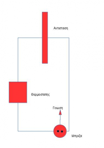

« Απάντηση #21 στις: Μαΐου 24, 2014, 06:21:52 μμ »
Ενα απλο σχεδιο για τις συνδεσεις.
ΠΡΟΣΟΧΗ - Πρεπει να τειρησης ολους τους κανονες ασφαλειας οσον αφορα ηλεκτρικο ρευμα - Γειωσεις, μονωσης στα καλωδια και λοιπα.

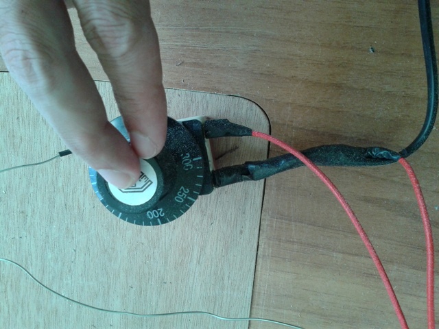

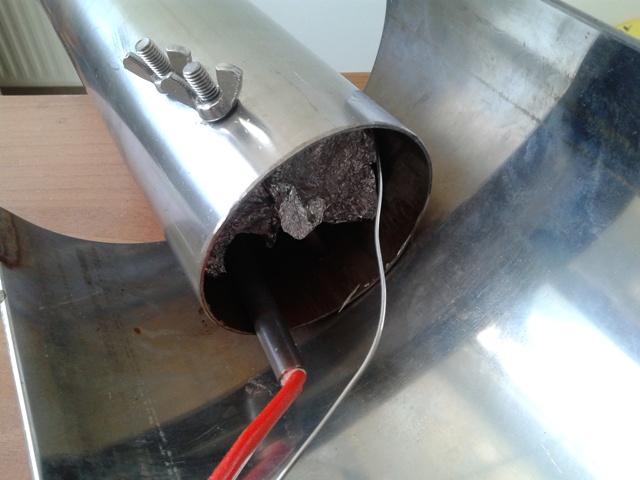

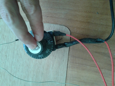

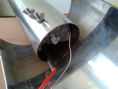

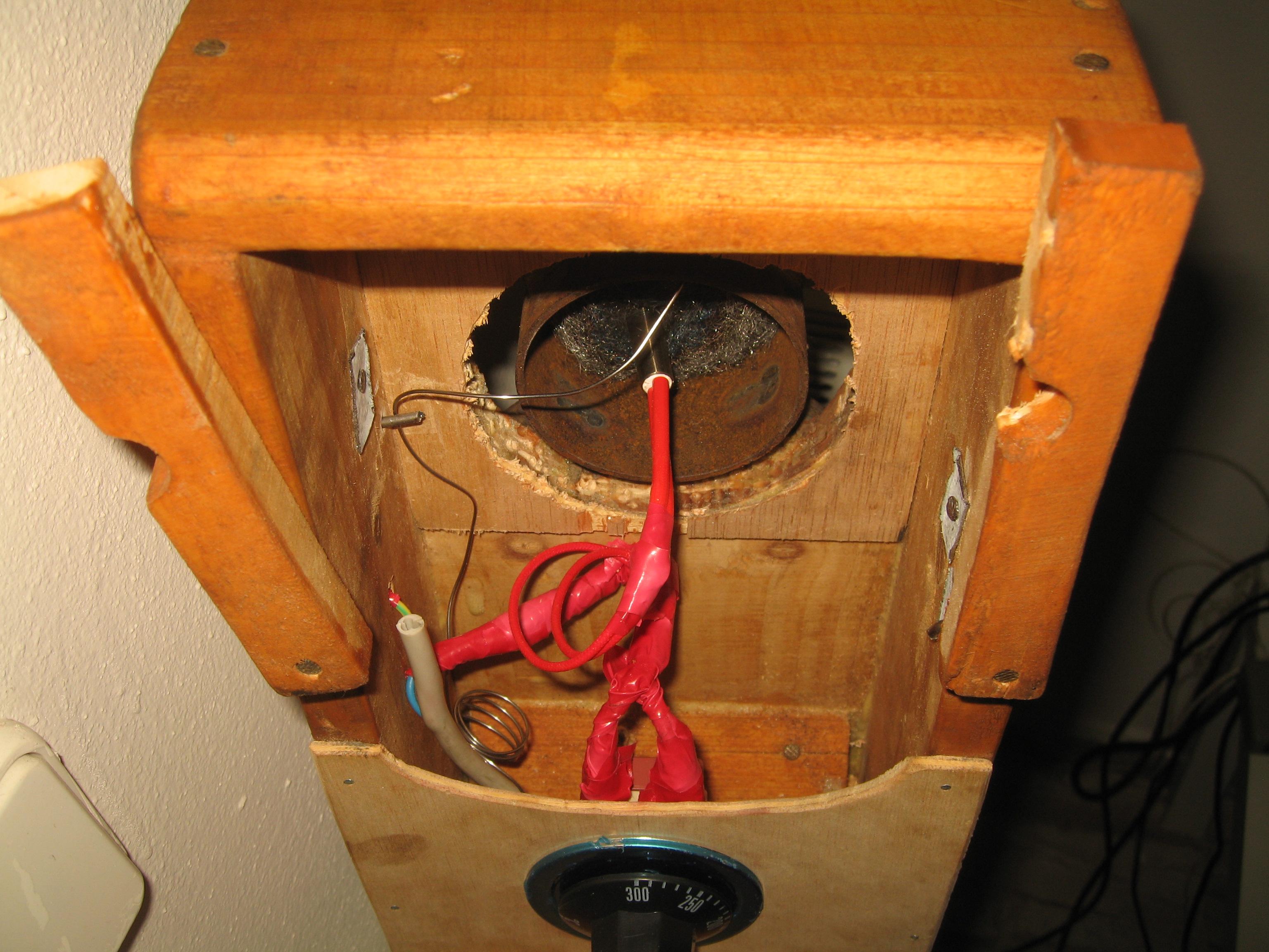

παιδιά τελικά συνδέθηκε έτσι, όπως είπατε πήγα στον καλύτερο ηλεκτρολόγο γιατι δεν παίζω μόνος με τέτοια.
ετσι όπως βλέπετε στη φωτογραφία ειναι οι συνδέσεις, φυσικά ειναι απομονωμένο. Το πέρασα και γείωση σε μια βίδα απο το σωλιναρη.
Που το προσπάθησα τη πρώτη φορα πολυ προσεκτικα απο αποσταση δουλευε, αν και το έσβησα πολυ νωρίς.
Μόλις ειπα να στρίψω ξυλο και το άφησα να ζεσταθεί μετα απο μερικα λεπτα επεσε η ασφάλεια και δεν το ξαναπείραξα.
Ο ηλεκτρολόγος που πήγε να κοψη το καλώδιο μου χάραξε και τα καλωδιακια απο μεσα και ερχόντουσαν και τα 3 μαζι. Ευτυχώς το εκανα έλεγχο και τα πρόλαβα τα απομόνωσα το καθε ενα ξεχωριστά.
Επισης το δούλεψα, δεν ειναι όπως τη φωτογραφία. και δεν υπάρχουν αλο τα μέταλλα στο πλαι και μεγάλωσα τη τρύπα ώστε το σωλιναρη να μην εχει καθόλου επαφη με το ξυλο . Και τα καλώδια της αντίστασης ειναι ολα έξω απο τη σωλήνα
μήπως ξερετε τι τρεχει. ίσως βλεπετε κατι λαθος στης συνδέσεις;
georgei
  • Μηνύματα: 127
  • Αγαπημένο ξύλο: Καρβουνο
Απ: Συσκευη λυγισματος
« Απάντηση #26 στις: Μαΐου 31, 2014, 09:02:19 μμ »
Βαλε μια φωτογραφια με τις συνδεσεις ετσι οπως ειναι τωρα.
Παντως η ασφαλεια πεφτει οταν εχει καποιο βραχυκυκλωμα η αν τραβας περισοτερο ρευμα απο οτι σηκωνει η ασφαλεια.
Μην το χρησιμοποιησης πριν βρεις το εχεις κανει λαθος.

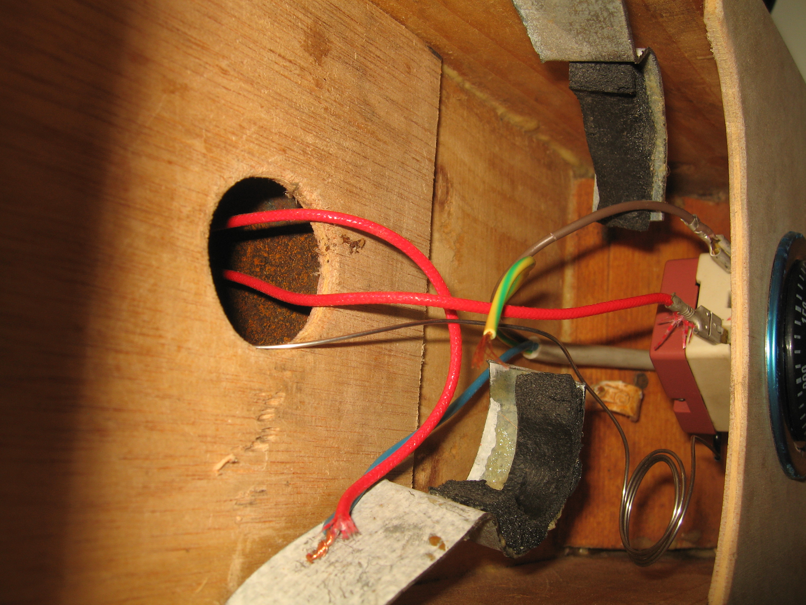

« Απάντηση #28 στις: Ιουνίου 01, 2014, 05:58:10 μμ »
georgei
  • Μηνύματα: 127
« Απάντηση #29 στις: Ιουνίου 01, 2014, 10:41:15 μμ »
Με μια πρωτη ματια φαινεται ενταξει αλλα δεν φαινονται οι συνδεσεις απο τα καλωδια.
Θα σου ελεγα να βγαλεις της μονωτικες ταινιες και να ξεχωρισεις τα καλωδια φαση - ουδετερος.
Κοιταξε αν καπου κανουν επαφη μεταξυ τους.
Αν δεις οτι ειναι ενταξει βαλε και δοκιμασετο χωρις να αγγιξεις τιποτε με τα χερια σου εκτος απο την μπριζα - βλεπε ηλεκτροπληξια.
