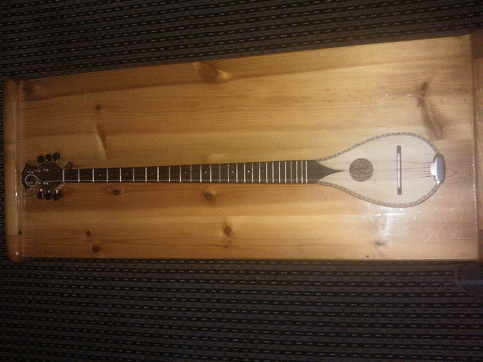

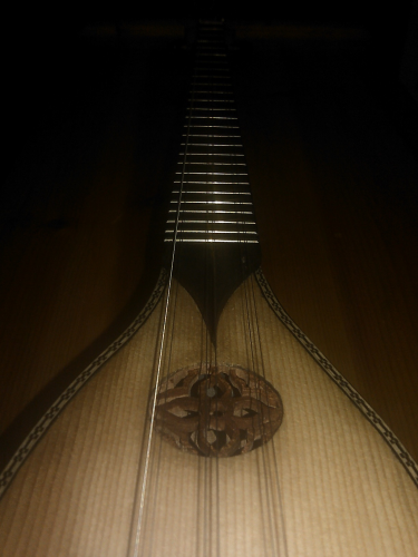

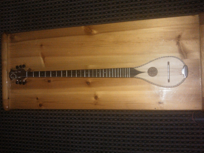

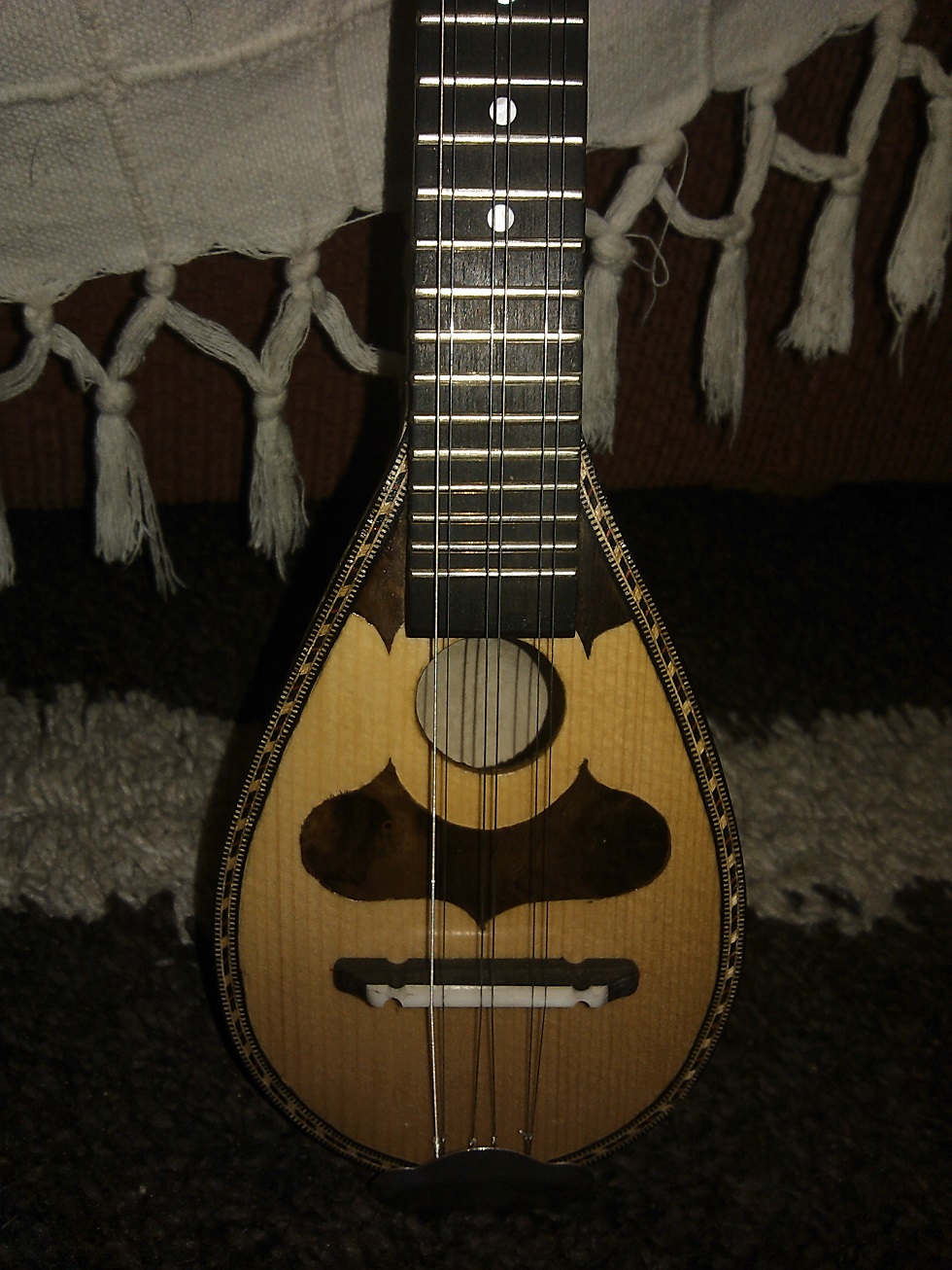

μετά απο πολύ καιρό κατάφερα να τελειώσω το τζουρομπαγλαμά  και έφτιαξα και ένα μπαγλαμαδάκι.
 ο τζουρομπαγλαμάς έχει μήκος χορδής 60 εκ. σκάφος απο κελεμπέκι 19χ10.5 και βάθος 10εκ. καπάκι ερυθρ!#!% αυτό  ταστιέρα έβενος β διαλογής . και στο μάνικο φλαμούρι με καπλάμά απο ρίζα ελιάς(δεν του φαίνεται). τα κλειδιά είναι που μου έκαναν εντύπωση γιατί κουρδίζουν άψογα (αν και τα έβαλα ανάποδα. τσαμπουκάδες απο όστρακο στραβοβαλμένοι... και στο πλαινό της ταστιέρας κουκίδες απο πλαστικό κορδόνι και αυτά στραβοβαλμένα. το ότγανο θέλει δουλειά για να σεταριστεί ακόμα και το βάψιμο έγινε το σκάφος με βερνίκι εμποτισμού νερού άχρωμο με πινέλο. και όλο το άλλο πέρασμα πρόχειρο με γομαλάκα κίτρινη.

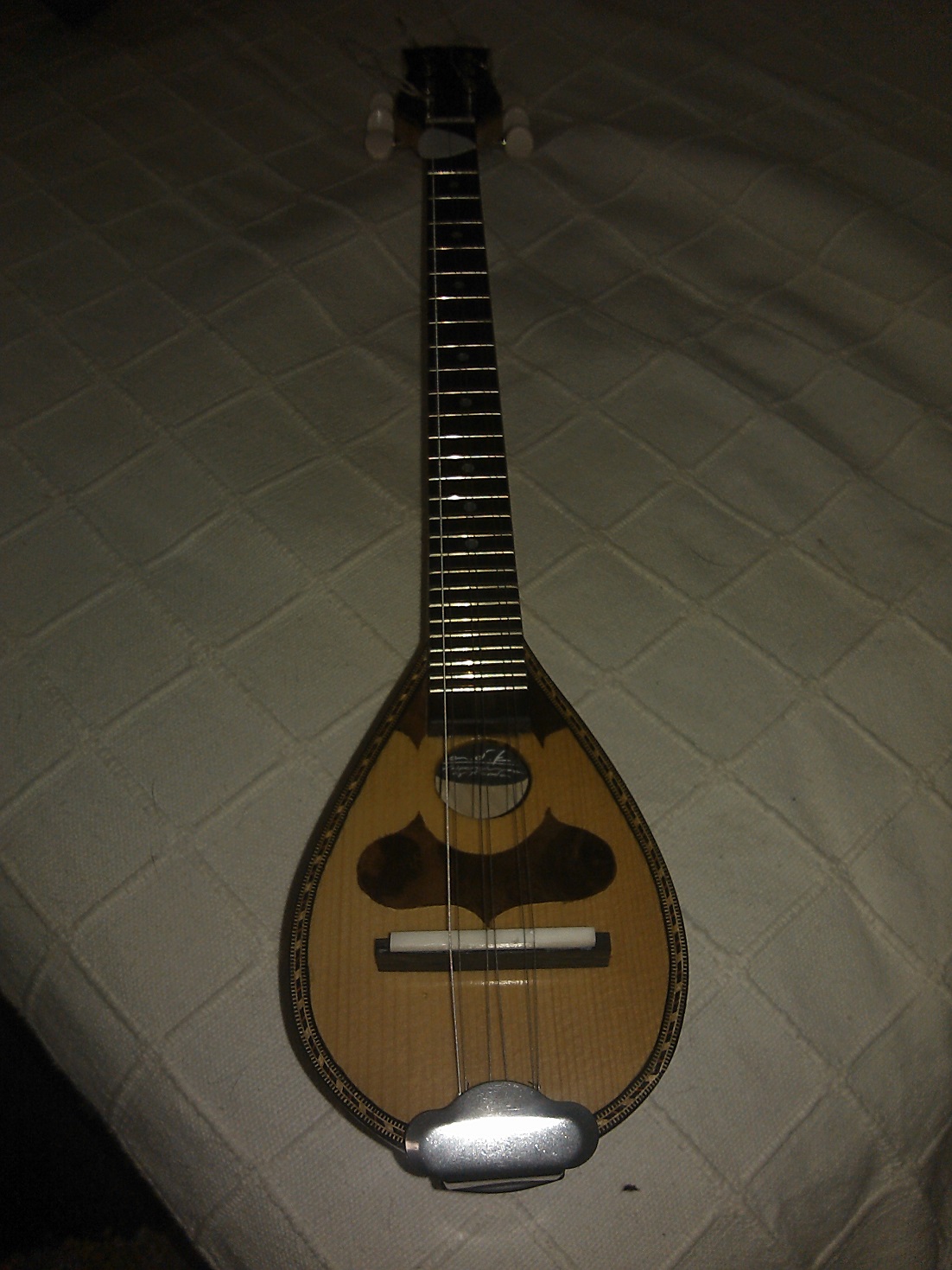

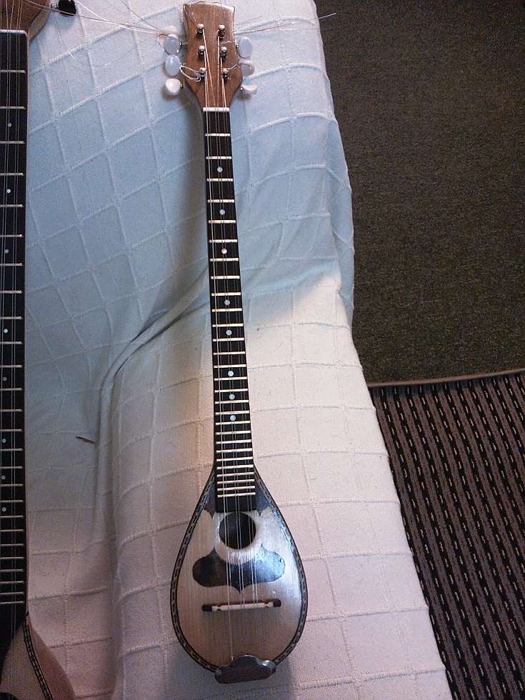

το μπαγλαμαδάκι όμως ρε παιδιά τι να πώ . όλα πήγαν ρολόι. τίποτα δε μου στράβωσε απο την αρχή. νομίζω ότι είναι το πιο εύηχο για τα γούστα μου.
μονοκόματος εκτός απο το καράολο. φλαμούρι και στο καράολο ένα κομμάτι  καφέ ξύλο (μάλλον μαόνι ????  ::) ::) ήταν σέτ με κάποιο καράολο απο κατάστημα θεσ/κης . στο μάνικο έχω φυτέψει μια κόντρα απο παλίσανδρο όπως τις βέργες στην κιθάρα αλλά δεν φαίνεται. ταστιέρα απο έβενο όστρακινοι τσαμπουκάδες και καπάκι ερυθρ@%#@@# αυτό πως γράφεται , με ένθετα καπλάμά απο ρίζα ελιάς (είπαμε παίζεται αυτό )

Φίλε Μου άρεσε πολύ ο τζουρομπαγλαμνάς!!Μήπως μπορείς να μας δώσεις κάποια στοιχεία παραδείγματος χάρην ύψος πάχος καμαριού θέση κτλ?Μήκος-πλάτος σκάφους?
για το σκάφος του τζουρά μήκος 18.9 ακριβως μέγιστο πλάτος 10.5 και βάθος 10. τα είχα γράψει χοντρικά στο πρώτο ποστ... δεν με παρακολουθείς... ;D ;D ;D
έχω βάλει ένα καμάρι που στη βάση του είναι 5χιλιοστά και στο ύψος 1.2 εκατοστά . η καμπύλωση του στη βάση δηλαδή εκεί που κολαει με το καπάκι έγινε με 1 χιλιοστο δηλαδή στο κέντρο είναι 1.2 και στις ακρες 1.1 εκατοστα. με καμπύλη που έγινε σε γυαλόχαρτο. έχει κολληθεί παράλληλα με τον καβαλάρη σε απόσταση 2 εκατοστών απο τον καβαλάρη προς την τρύπα .
επίσης το καπάκι έχει πάχος 2.4mm περίπου αλλά απο τον καβαλάρη και πίσω είναι λίγο λιγότερο στα 2.3 χιλιοστα.

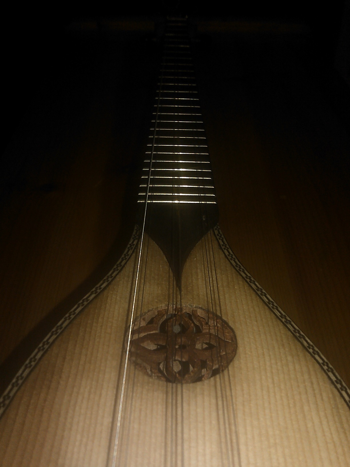

το πάχος του σκάφους είναι στα 4 χιλιοστά και στο χείλος που πατάει το καπάκι είναι 5 γιατί δεν έχω βάλει πατούρα.επίσης η ροζέτα έχει μπεί απο μέσα απο την τρύπα . έσκαψα δηλαδή μια πατούρα 5 χιλιοστών  .περίπου όπως βάζουν την ενίσχυση της τρύπας στα μπουζούκια.
πάντως ο τζουρομπαγλαμάς δεν έχει ένταση ρε παιδί μου. σαν ξεψυχισμένος ένα πράμα. μπρεί να φταίει και η ροζέτα δεν ξέρω.
ότι άλλο θές ρώτα και αν το ξέρω θα σου απαντήσω γιατί μην νομίζεις είμαι και αρκετά αρχάριος.

Τασο πολυ ομορφα και τα δυο και ειδικα ο τζουρομπαγλαμας. Μου αρεσουν πολυ τα περιμετρικα φιλετα που εχεις βαλει. Απο ποιον ειναι? Βεβαια στον μπαγλαμα ηθελε να το κοψεις σε δυο κομματια και το ενα να το βαλεις αναποδα, οπως σε ολα τα διαγωνια φιλετα, αλλα μικρο το κακο. Συνχαρητηρια!!!

Σε ευχαριστω παρα πολυ για τις λεπτομεριες!κοιτα αν παταει απολυτα ο καβαλαρης πριν τ κουρδισεις!μπορει να χανει μεχρι και 30 τα εκατο!εχω παρατηρησει οτι με την ροζετα βγαινει πιο παλαικη χροια αλλα χανει λιγο σε ενταση..εχεις δωσει κληση προς τα πισω στο μπρατσο;

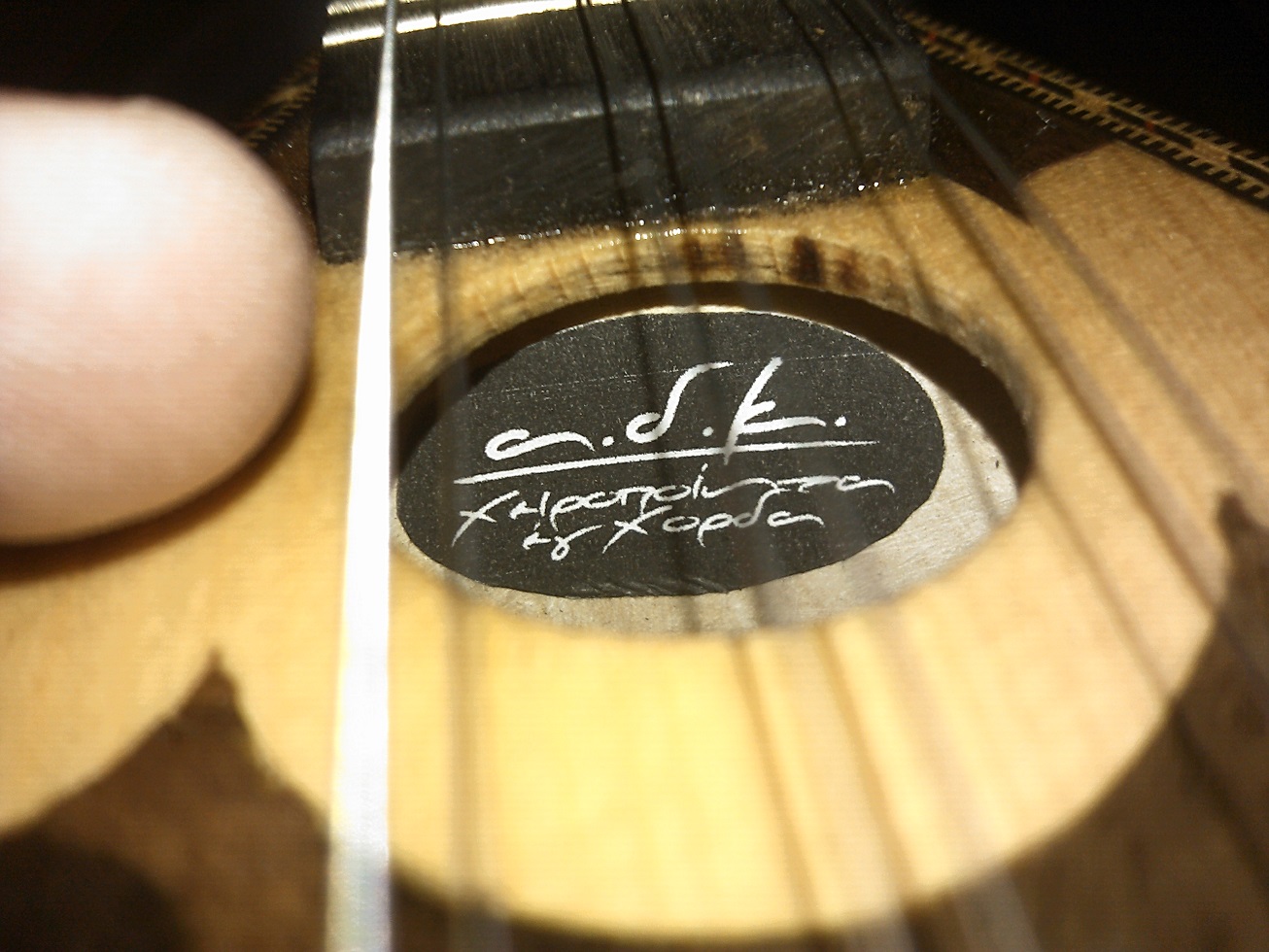

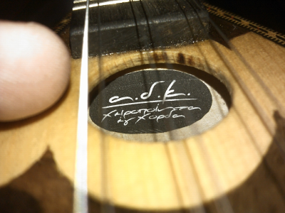

και τα δύο όργανα είναι παρα πολύ ωραία, δεν ξέρω πως ακούγοντε απο κοντά πάντως απ το βίντεο ακούγοντε πολύ καλά και τα δυο όργανα, οσον αφορά την εμφάνηση είναι του γούστου μου, δύο ερωτήσεις έχω μόνο, τι μάρκα είναι τα κλειδιά απο που και πόσο τα πήρες και πως έχεις φτιάξει την ετικέτα μαυρη άσπρη, αν μπορεις βγάλε μια φωτογραφία να την δω καθαρά.

Jhon τα φιλέτα είναι απο σοφιανό . έχεις απόλυτο δίκιο για την τοποθέτηση. είχα σκοπό να βάλω δυο κομμάτια , φαντάσου και το γνώριζα αυτά που λές αλλά βιάστηκα...  και να σου πώ τώρα που το είπες το παρατήρησα και ψιλοξενέρωσα. δε πειράζει θα βάλω μυαλό... ελπίζω η φίλη που θα το πάρει να μην το δεί... ;) μην της το πείς...
σιγά τις λεπτομέρειες. μακάρι να μπορούσα να σου αναλύσω γιατί και πως. ευχαριστώ για τα καλά σου λόγια.ο καβαλάρης ακολουθεί μια χαρά το καπάκι και έχω δώσει κλίση στο μπράτσο αλλά είναι ελάχιστη... κάτι χιλιοστα...  ίσως φταίει και η ροζέτα που είναι παχιά .

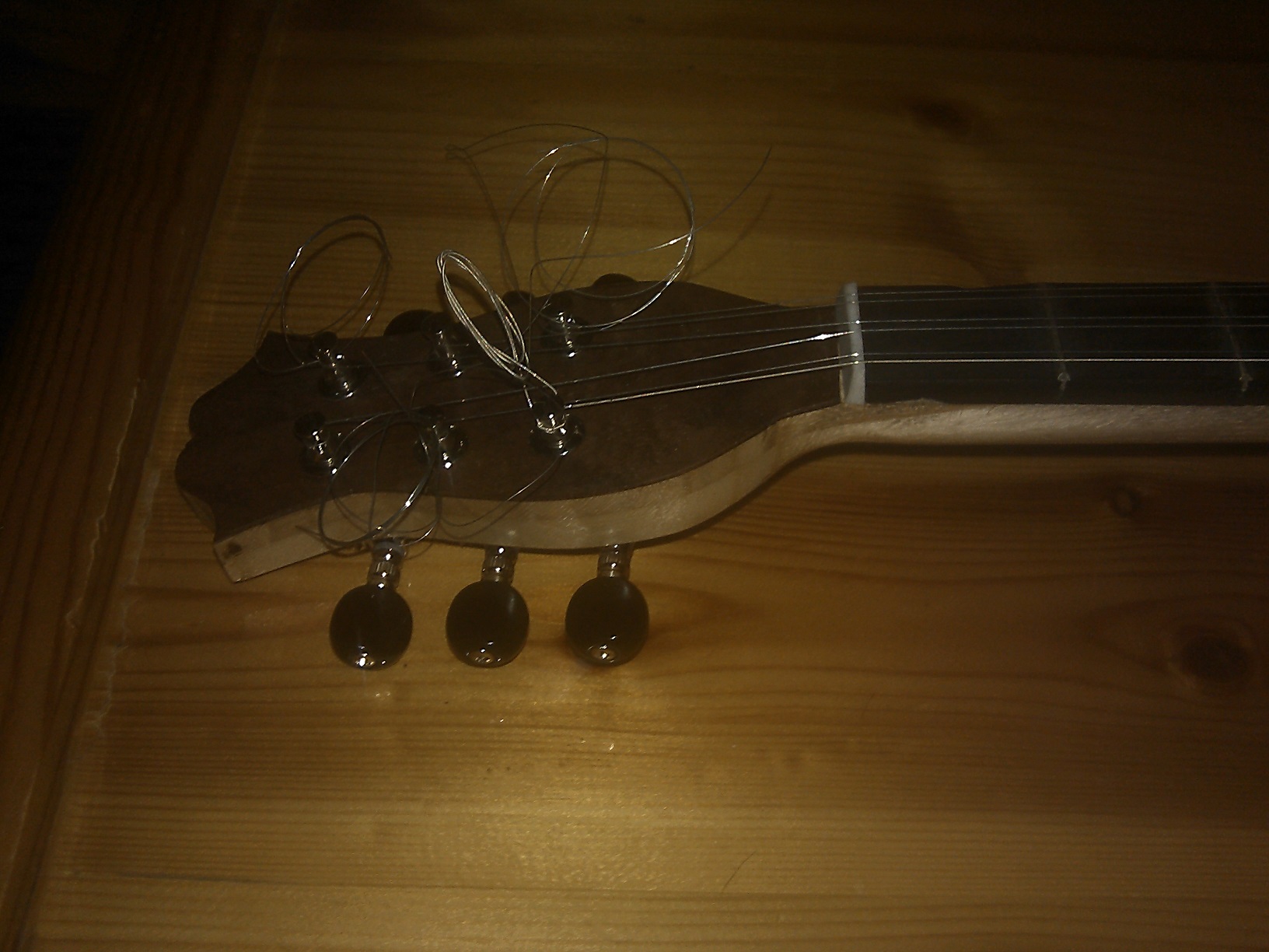

χρήστο ακούγονται όντως ωραία και απο κοντά απλά ο τζουρομπαγλαμάς δεν έχει ένταση. φαντάσου ο μπαγλαμάς είναι πιο δυνατος άνετα... τα κλειδιά φαντάζομαι ρωτάς για τα μαύρα του τζουρομπαγλαμά . τα πήρα απο δώ στο ηράκλειο . δεν γραφανε μάρκα  και βγαίνουν και σε χρυσό με κεχριμπαρένια κλειδιά. τα ποτηράκια είναι στο σέτ και θέλουνε 8αρακι τρυπάνι και μπαίνουν γάντι... η τιμή που τα πλήρωσα  κρατήσου 22 ευρά...
τώρα για την ταμπέλα που λές μου την έφτιαξε φίλος γραφίστας και έχει δώσει καλή ανάλυση . την εκτύπωσα στο σπίτι στον εκτυπωτή αλλά σε απλο χαρτί. σε χαρτί   "hp standar photopaper'' που είναι σε Α4 και είναι λίγο γυαλιστερό είναι λίγο καλύτερα γιατί γυαλίζει αλλά ο εκτυπωτής μου το κάνει μνι... οπότε αν το εκτυπώσεις σε κάποιον της προκοπής θα είναι καλύτερα νομίζω.
το κόλλησα με ατλακόλ νερομένη.
 είναι τα αρχικά μου  ;D όλοι δεν έχουμε λίγο ψώνιο μέσα μας ?  φωτό
