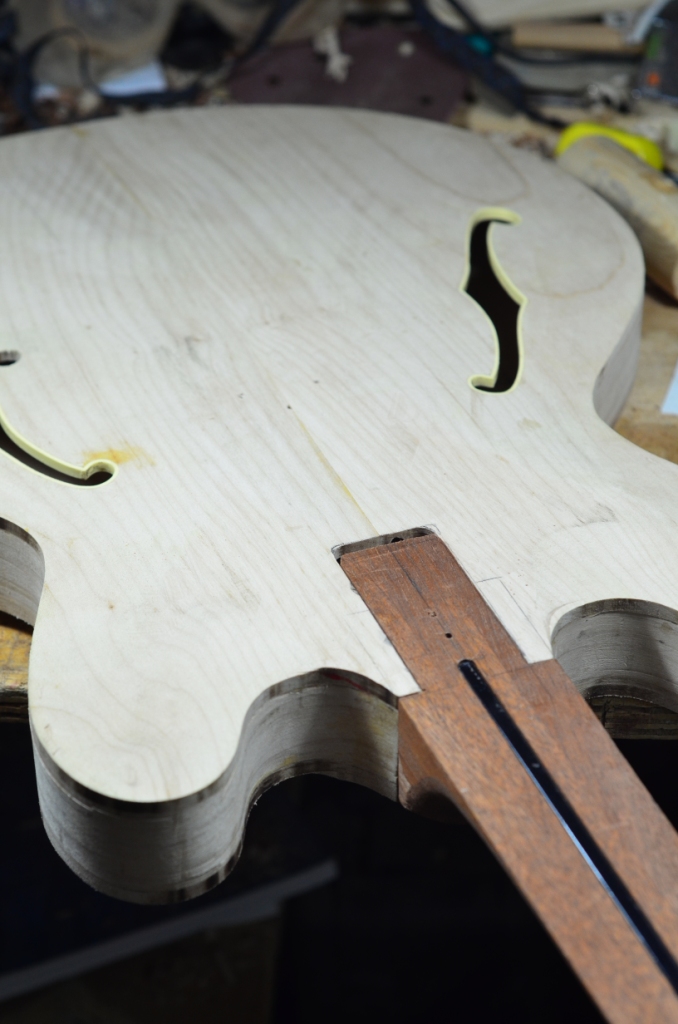

Μπράβο Καπετάνιε! Αλλά δίκαιο έχει ο Στέλιος.Την κλάσικη που την έθαψες;;;
Δεν την έθαψα της κόλησα το πίσω καπάκι και παω για τα bindings, σήμερα τα ετοίμασα αλλά δεν έχω κάνει τα κανάλια.
Στέλιο θα βάλω ρούτερ θάρθεις ?
Πάντως πρεπει να διαλέξω ποια απο τις δύο να ετοιμάσω για την έκθεση γιατι δεν τις προλαβαίνω  ;D
Ευχαριστώ παίδες ;)

« Απάντηση #66 στις: Σεπτεμβρίου 06, 2014, 10:08:56 μμ »
Συνέχεια για να τελειώσει κάποτε  ;D
Επειδή εγινε μια ζημιά οταν πρεσσαρίστηκε στο καλούπι για να κολήσει κατάφερε και κόλησε στραβά...
γι αυτό το πάνω καπάκι ξεκολήθηκε, ξανακολήθηκε  αφού τρίφτηκε ξανά για να ισιώσει στα σημεία επαφής  και να η συνέχεια μετά απο καμια δεκαριά ώρες αχρείαστης και κοπιαστικής δουλειάς, τελικά η titebind κολλάει πολύ δυνατά έφτασα  πολλές φορές στα όρια να τη σπάσω και να τα παρατήσω  ;D
Με βοήθησε ενα μυστρί που το χρησιμοποίησα σαν μεγάλη σπάτουλα ζεσταίνοντας το και διαχωρίζοντας το πάνω καπάκι το οποίο αφαιρέθηκε μισι μισο ;D
Το καπάκι  άνοιξε στο σημείο της ένωσης στη μέση και ξανακολήθηκε αφού πλανίστηκε απο την αρχή!
Ηρθαν τα καπάκια στην ευθεία με τα πλαινά και σκάφτηκε για να προσαρμοστεί το μανίκι
