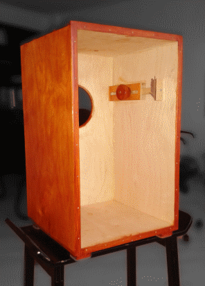

Χαιρετώ την παρέα,

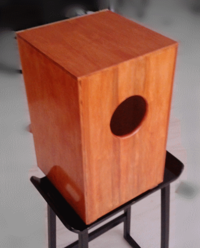

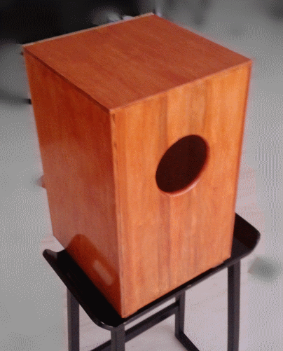

Είχα αποφασίσει να φτιάξω κάτι απλό, και ειδικά όταν είδα τι φτιάχνετε οι υπόλοιποι, αυτό το δικό μου είναι ΠΟΛΥ απλό. 'Ομως τελείωσε και είπα να ανεβάσω καμιά φωτό.
Το τελειωμένο Cajon:

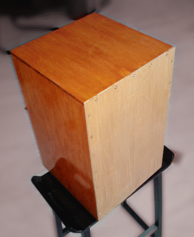

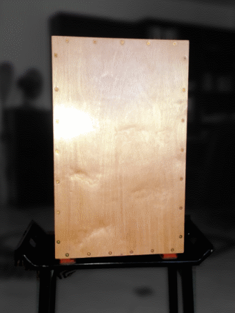

Η μεμβράνη (Tapa):
Η πίσω πλευρά, η φωτό είναι λίγο κουνημένη:

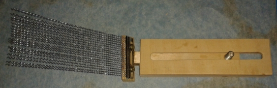

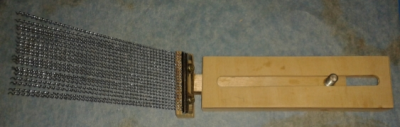

Και ανοιχτό, για να φαίνεται το snare και η πατέντα για τη ρύθμισή του:
Σχόλια ευπρόσδεκτα.

Φίλε Boulis13,
Ευχαριστώ για τον καλό σου λόγο.
Έχει διάφορα σχέδια και οδηγίες στο διαδίκτυο αλλά εάν νομίζεις ότι μπορώ να βοηθήσω, ευχαρίστως. Όσο για τα 4αράκια που σου βρίσκονται, είναι μόνο για το μπροστά (tapa-χτες έμαθα ότι το λένε έτσι). Το υπόλοιπο θέλει 12 - 20 χιλ. πάχος σανίδας και διαστάσεις περίπου 110
x 60 εκ. για κάτι σαν αυτό της κατασκευής που είναι 30 x 30 x 50 εκ. Σαν χρόνος κατασκευής πάντως είναι μάλλον μικρός.

Πολύ ωραία δουλειά.
Και μένα το πρώτο μου όργανο ήταν cajon
Δοκίμασε να βγάλεις τη δευτερη καθετη βίδα (από πάνω προς τα κάτω) και δοκίμασέ το πάλι. Θα δεις διαφορά στον ήχο του.

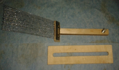

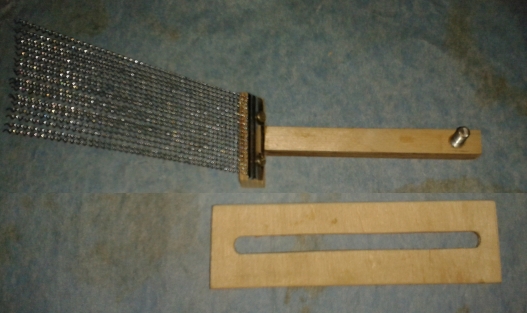

Επίσης δεν έχω "πιάσει" πολύ καλά την πατέντα του snare. Μπορείς να ανεβάσεις μια πιο κοντινή φωτό?
Αν μπορείς κάποια στιγμή ανέβασε και ήχο ή βίντεο

Φίλε avosni,
Ευχαριστώ για τα καλά σου λόγια. Το cajon της φωτό "βρήκε νέο σπίτι". Το χάρισα σε φίλο λόγω των ημερών και ξέρω ότι το εκτίμησε. Έτσι, το cajon #2 είναι με τους ιμάντες για να γίνει σταθερή η κόλληση  :), οπότε λίγο υπομονή για τον ήχο. Στο #2 θα λείψουν οι βίδες που επισημαίνεις.
Όμως φωτό από το #1 κράτησα, και δες εάν είναι διευκρινιστικές:
Στις παραπάνω φωτό δεν φαίνεται το βιδωτό χερουλάκι που σφίγγει τη βίδα στο διάδρομο. Δοκίμασα να κάνω και σχέδιο της πατέντας στο SketchUp, εάν το θέλεις σου το στέλνω.
γιατί επηρεάζει ρε παιδιά μια βιδούλα.......δεν το πιασα.... ??? ???

Boulis, πίσω από τις βιδουλες βρίσκεται το snare και σε εκείνο το σημείο καλό είναι η τάπα να μπορεί να κάνει μεγαλύτερη ταλαντωση.
