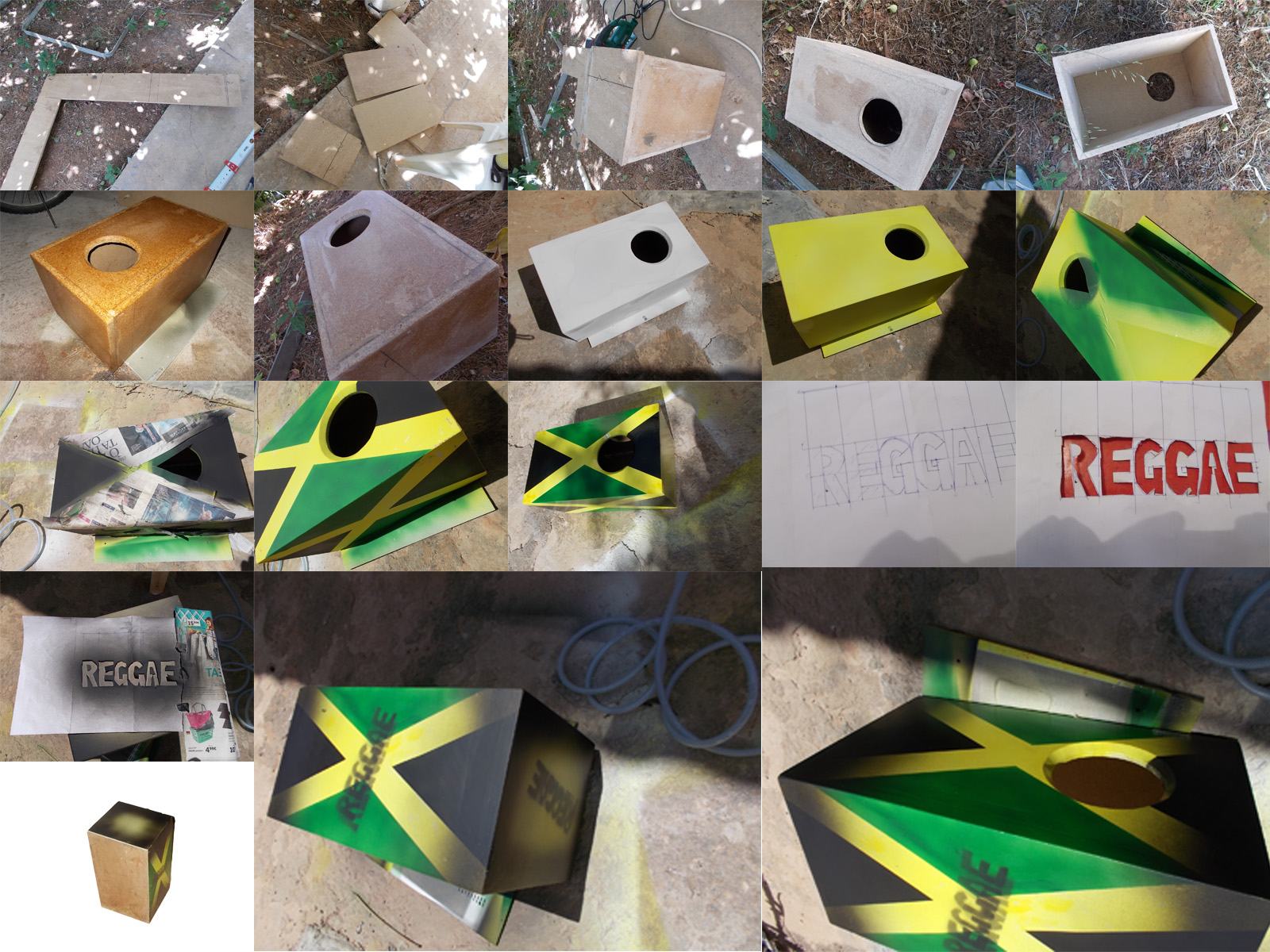

τελικά έφτιαξα ένα με φύλλο mdf που είχα , έφτιαξα και μηχανισμό snare αλλά δεν έχω φωτογραφία από αυτό
ηχητικά καλό βγήκε νομίζω, δυνατό
μένουν κάποια βαψίματα ακόμα

Το βάψιμο όλα τα λεφτά :o ;)

κατ αρχην μπραβο
το ξυλο ειναι νοβοπαν η εμντιεφ; δεν φαινεται καλα στις φωτο...
επισης πριν το βαψιμο, το ασταρι (λευκο) που εβαλες τι ειναι;

« Απάντηση #33 στις: Ιουνίου 13, 2016, 12:40:12 μμ »
ευχαριστώ
ίσως είναι νοβοπαν δεν  ξέρω τις διαφορές ,
δεν είχα αστάρι οπότε πέρασα τελικό 2 συστατικών και το έτριψα για ίσιωμα και προστασία από τα νεροδιαλυτά που θα έμπαιναν μετά
το λευκό απλά μπήκε για να αναδειχτεί το κίτρινο

Μια χαρά δείχνει, συγχαριτήρια. Αν θες, βάζεις και λίγο ήχο να το ακούσουμε.
Όσο για το υλικό σου, κι εγώ για νοβοπάν το βλέπω. Ένας εύκολος τρόπος να το ξεχωρίζεις είναι ότι στο νοβοπάν, και ειδικά στο σόκορο, φαίνονται "ξυλοτεμαχίδια" ενώ στο MDF δείχνει πιο ομοιογενές. Η τάπα που χρησημοποίησες ήταν από τι υλικό?

« Απάντηση #35 στις: Ιουνίου 13, 2016, 02:17:54 μμ »
ευχαριστώ
είναι κοντραπλακέ  που είμουν τυχερός και βρήκα στην αποθήκη 3 mm και αποτελείται από 3 φύλλα
θα ανεβάσω φώτο όταν το περιποιηθώ
δεν ξέρω ντραμς , για φίλο το έφτιαξα αλλά έκανα ότι μπορούσα να το ηχογραφήσω
το snare μάλλον τρίζει πολύ πες μου την γνώμη σου αν θες
