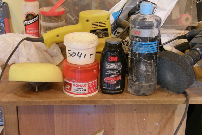

« Απάντηση #4 στις: Αυγούστου 06, 2011, 09:55:11 μμ »
απο αριστερα προς τα δεξια στη φωτο. σφουγκαρι γυαλισματος απο stewmac, αλοιφη sonax, επανω της αλοιφη 3μ με κωδικο 50417, αλοιφη 3μ scratch remover, αλοιφη γυαλισματος 3μ αριθμος 09376, και τελος στο τρυπανι φαινεται το σφουγκαρι απο πρακτικερ.
εγω που λες ξεκιναω με γυαλοχαρτο νερου 800, 1000, 1500 και 2000. μετα περναω την 3μ scratch remover, και τελος περναω την 3μ 09376 η οποια ειναι αλλο πραγμα, αλωστε επανω γραφει οτι ειναι για high gloss.

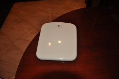

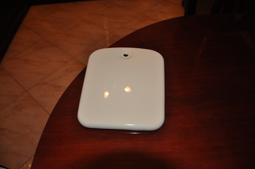

« Απάντηση #7 στις: Αυγούστου 07, 2011, 09:55:02 μμ »
παρε μια γευση απο γυαλισμα μετα απο μια μερα που εβαλα βερνικι (δεν κρατιομουνα) σε ενα καπακι απο την bmw που αναπαλαιωνω
Απ: Αλοιφες φινιρισματος
« Απάντηση #8 στις: Αυγούστου 08, 2011, 01:14:03 πμ »
Πολυ καλη δουλεια, μοιαζει σαν να βγηκε μολις απο το εργοστασιο!
