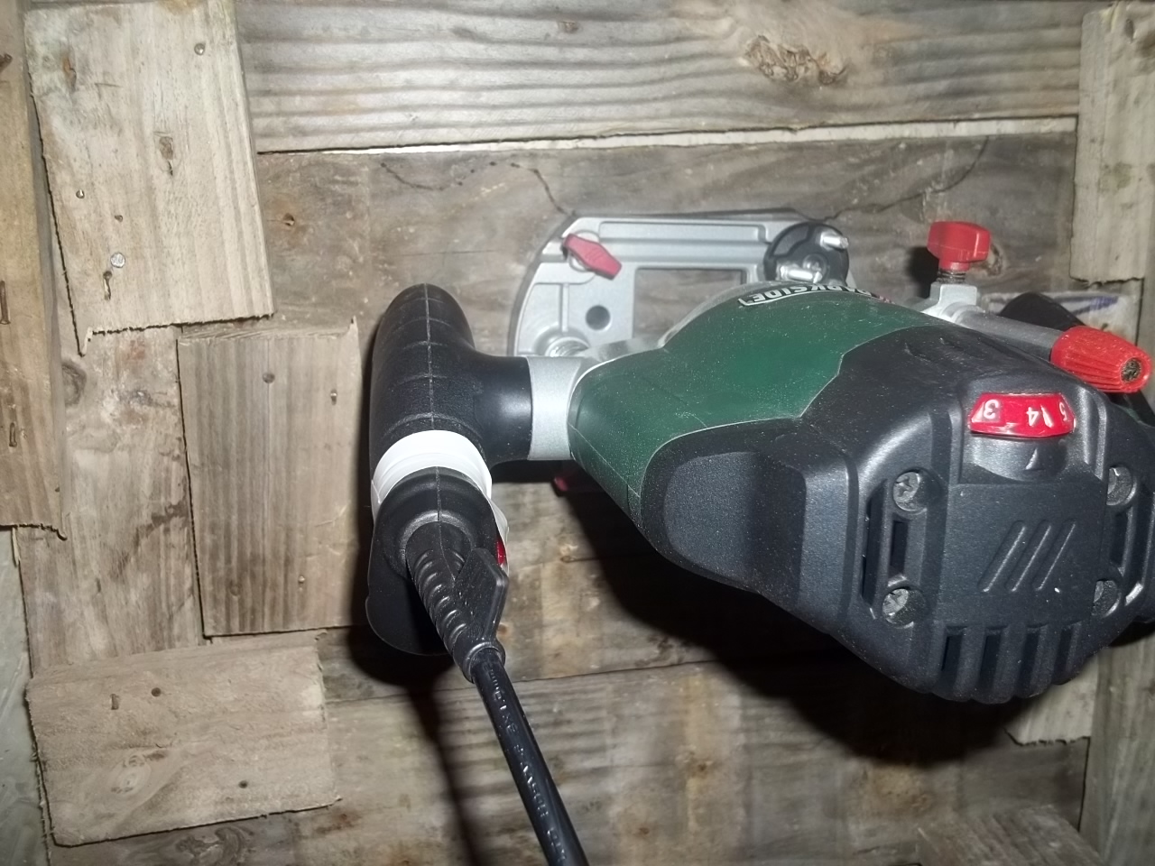

για σας παιδιά .Θέλω να φτιάξω ένα πολύ μικρό τραπέζι για ρούτερ για να σχηματίσω μέρος ενός pickguard που με δυσκολεύει.
Να το φτιάξω απλό μου φαίνεται διότι ούτε να το ρυθμίζω από έξω θέλω ούτε τίποτα πολύπλοκο .
Κολλάω στην τροφοδοσία .... ταινία να τυλίξω το οn off σταθερά on  και μπαλαντέζα με διακόπτη ο μόνος τρόπος;
θέλω να έχω και τα δυο μου χέρια ελεύθερα.
αυτό το ρούτερ έχω http://i1.ytimg.com/vi/lYDrYMemhbw/maxresdefault.jpg

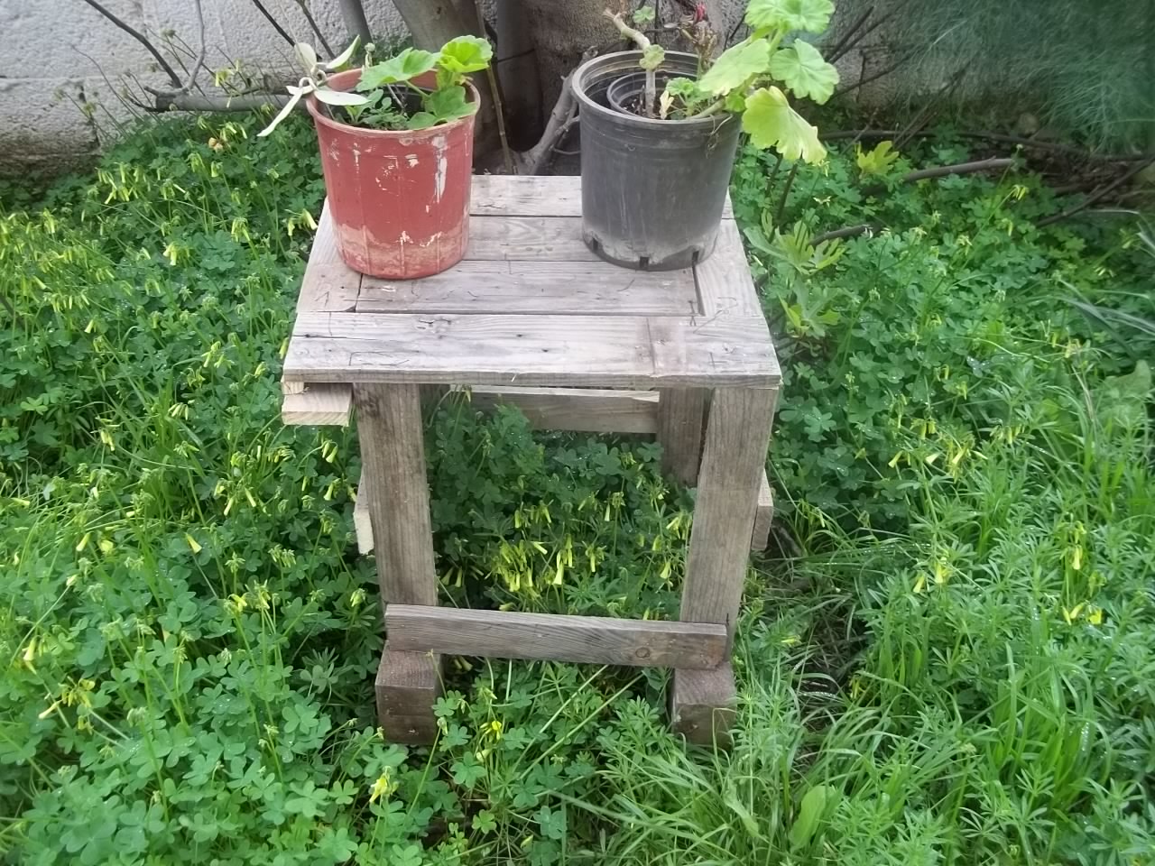

« Απάντηση #18 στις: Μαρτίου 09, 2014, 11:54:29 πμ »
τεσπα έκανα αυτό που ήθελα με αυτό το τραπεζάκι από παλέτα, τώρα που τελείωσα δεν ξέρω τι να το κάνω...
στο κήπο με τις γλάστρες ή vintage WC ανάγκης  ;)
« Τελευταία τροποποίηση: Μαρτίου 09, 2014, 12:09:05 μμ από insect »

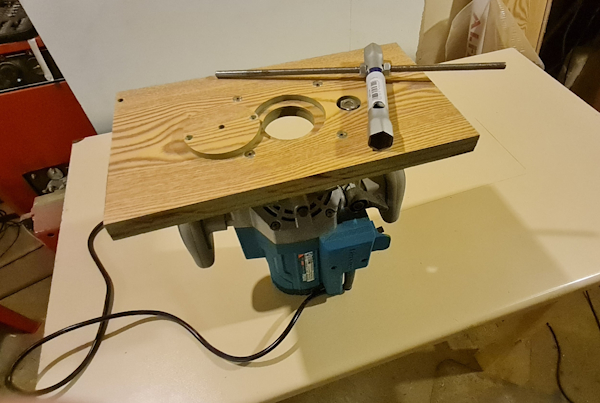

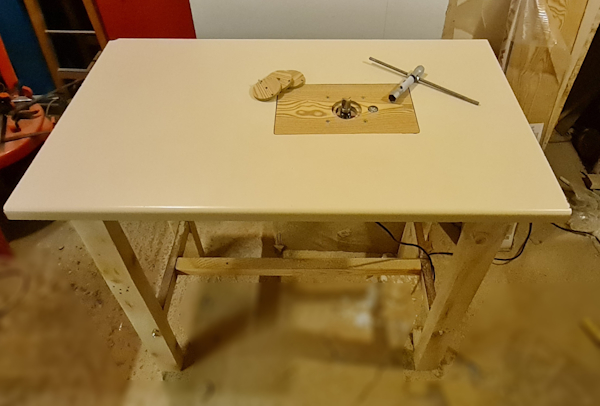

Το πρώτο μου θέμα στο forum αναρτήθηκε το μακρινό 2013 και ήταν αυτό εδώ, η κατασκευή τραπεζιού ρούτερ. Το ρουτεράκι εκείνο άντεξε 10 χρόνια και έκοψε χιλιόμετρα, κυριολεκτικά. Τελικά, το "είπε το ποίημα" και αρχειοθετήθηκε (δεν πετιέται τίποτα) οπότε αποφάσισα την αγορά ενός μηχανήματος πιο στιβαρού, με ισχυρότερο κινητήρα και την κατασκευή νέου τραπεζιού, στο επίπεδο του νέου φορτίου που του αναλογεί. Ιδού λοιπόν το νέο τραπέζι, με το ρούτερ περασμένο:
Όπως και το αντικατεστημένο, και αυτό έγινε με το μεγαλύτερο μέρος των υλικών να υπάρχουν ήδη ή να είναι ανακυκλώσιμα, αστικά ευρήματα.

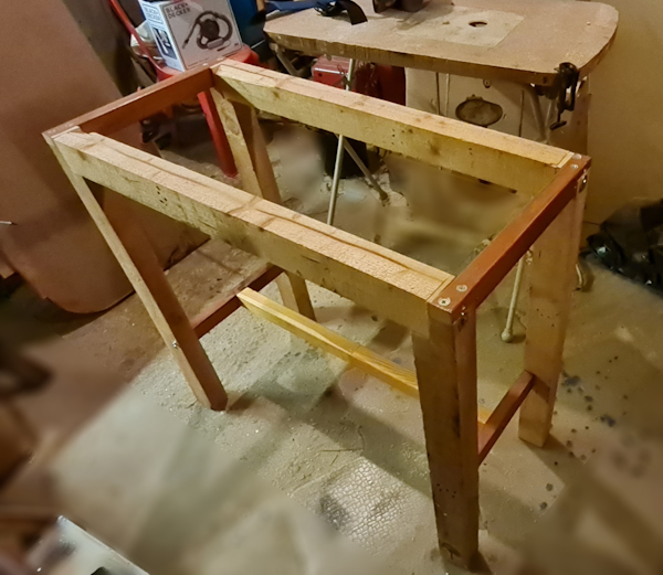

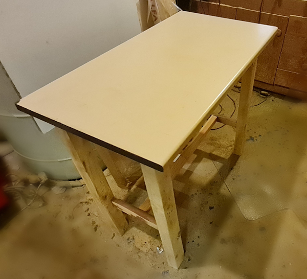

Τα μαδεράκια λοιπόν είναι από συσκευασία που άφησε κάποιος γείτονας στο πεζοδρόμιο για αποκομιδή, το σκούρο είναι στήριγμα από ντουλάπα και η κάτω οριζόντια κόντρα, είναι από κρεβάτι του ΙΚΕΑ. Σε δεύτερο πλάνο, το προηγούμενο τραπέζι αναμένει τη μοίρα του.

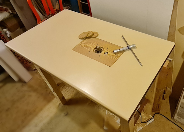

Η ίσια επιφάνεια είναι τμήμα του πάγκου από ανακαίνιση κουζίνας, που κόπηκε στο επιθυμητό μήκος και καλύφθηκαν τα σόκορα με ταινία βενζινόκολλας. Η στιβαρότητα ήταν ένας από τους στόχους αυτής της κατασκευής γιατί στο προηγούμενο είχε θυσιαστεί για την ευκολία στη μετακίνηση, που όμως δεν χρειάστηκε ποτέ. Επίσης στο κάτω μέρος απέχουν τα σόκορα αρκετά με το σκελετό οπότε μπορούν και πιάνουν με ασφάλεια οι σφικτήρες.
Το νέο μηχάνημα (καινούργιο κοσκινάκι μου) είναι στα 2.2kW, 5 κιλά και παίρνει μαχαίρια με άξονα μισή ίντσα, ένα τέταρτο καθώς και μετρικά 12 και 6 χιλ.. Όλες οι αναγκαίες μεταβολές είναι αντιστρεπτές ώστε, αν χρειαστεί, το μηχάνημα να μπορεί να επανέλθει στην αρχική του κατάσταση. Είναι και θέμα τύχης αλλά όλα τα εξαρτήματα πάνω του είναι μετρικά οπότε πιο εύκολα βρήκα βίδες, ντίζες, παξιμάδια και κολαούζο που χρειάστηκε ενώ τα "μανίσια" αποθηκεύτηκαν στο κουτί τους. Να πω ότι η κεφαλή ανεβοκατεβαίνει γυρνώντας με το σωληνόκλειδο το 17άρι παξιμάδι που με τη σειρά του στέφει μια ντίζα Μ10 με ενώ η αντικατάσταση του μαχαιριού γίνεται από επάνω με δύο κλειδιά και δεν απαιτείται να βγει το μηχάνημα από τη θέση του ή τίποτα περίεργες στάσεις yoga.
Τέλος, σκάφτηκε στο τραπέζι άνοιγμα με πατούρα και ήρθε πρόσωπο η νέα επιφάνεια του ρούτερ (MDF - λαμινέιτ σε χρώμα δρυ) με αυτήν του τραπεζιού. Τα "μπισκότα" που φαίνονται αριστερά είναι για να ανοιχθούν σε αυτά τρύπες ώστε το κάθε μαχαίρι να έχει μικρό κενό (minimum clearance). Το άνοιγμα θα ενισχυθεί από κάτω με λάμες, μην έχουμε κανένα απρόοπτο.
