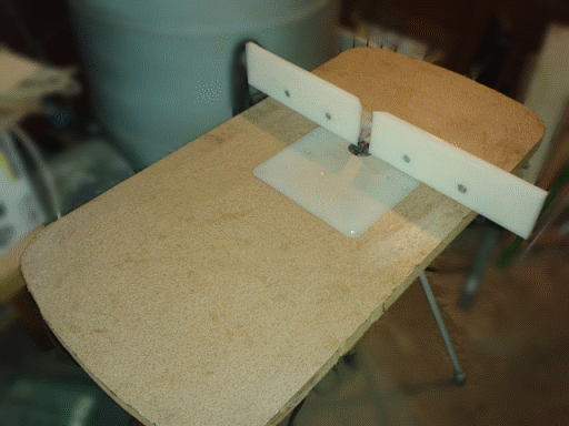

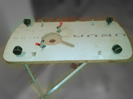

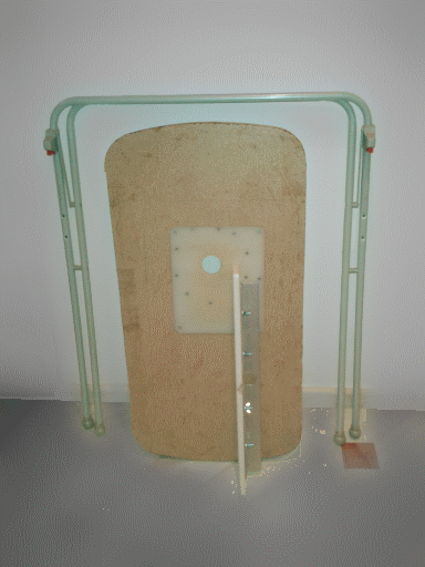

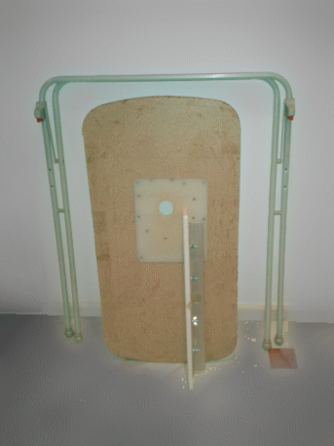

Ψάχνοντας στο φόρουμ διαπίστωσα ότι δεν υπάρχει ιδιοκατασκευή για τραπέζι ρούτερ και αφού αυτό το κομμάτι έχει καιρό να κινηθεί, αποφάσισα να ανεβάσω φωτογραφίες από αυτό που έφτιαξα πριν καναδυό μήνες.
Τα πιο πολλά υλικά είναι περισσεύματα-ανακυκλωμένα αλλά θα αναφέρω την πηγή κάθε βασικού κομματιού.

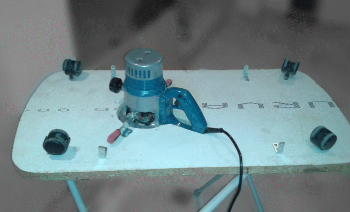

Το "όλον" λοιπόν είναι αυτό:
Το βασικό θέμα που αντιμετωπίζω είναι η έλλειψη χώρου οπότε η κατασκευή είναι πτυσσόμενη:

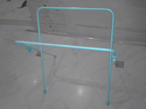

Η βάση είναι από παιδικό μπανάκι (τα παιδιά μεγάλωσαν):
Η βασική σανίδα είναι κομμάτι "ντουροπάλ", περίσσευμα από τοποθέτηση κουζίνας ενώ η λευκή τετράγωνη επιφάνεια στη μέση είναι επιφάνεια κοπής από ΙΚΕΑ.

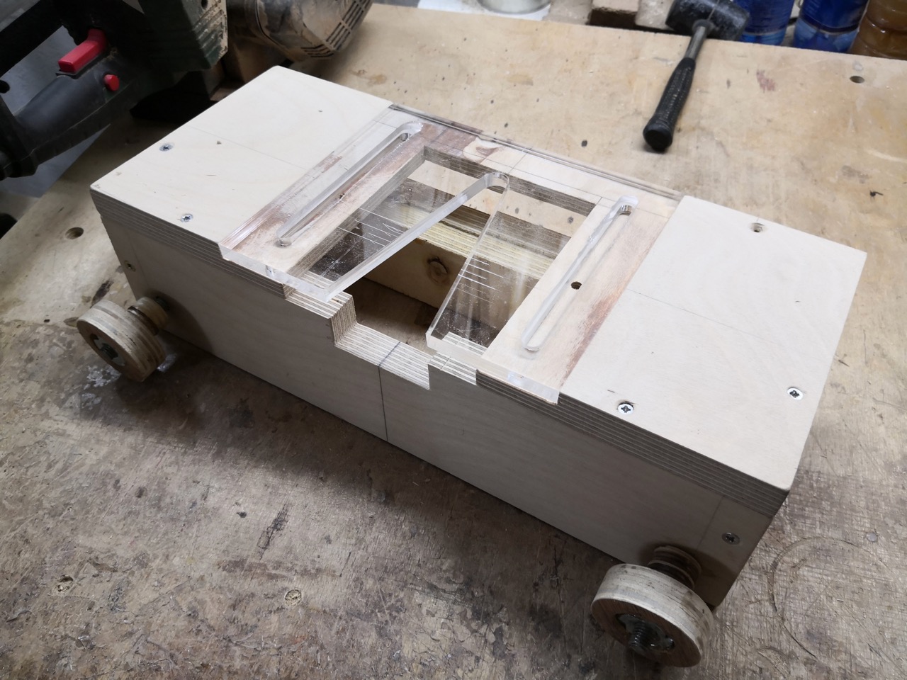

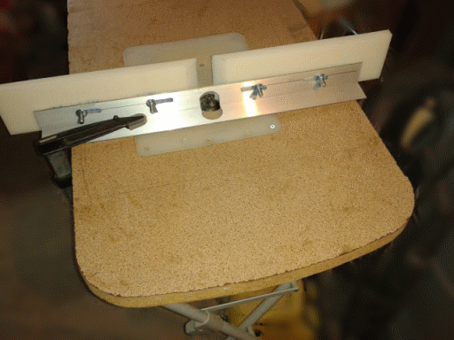

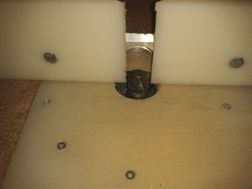

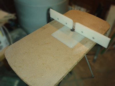

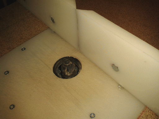

Ο οδηγός είναι από αλουμίνιο 6χιλ πάχος 80 Χ 80 χιλ γωνία από άλλο (αποτυχημένο) έργο αλλά την είχα αγοράσει από είδη αλουμινίου. Με σφυχτήρες εφαρμόζει στον πάγκο. Οι γλυστιέρες του είναι από επιφάνεια κοπής (HDPE) για επαγγελματίες που πουλάει το ΜΑΚΡΟ.
Οι γλυστιέρες μπορούν να είναι ανοιχτές για να "φιλοξενήσει" τμήμα του μαχαιριού (χρειάζεται άλλα μαχαίρια από αυτό που έχει η φωτό, χωρίς ρουλεμανάκι):
ή να κλείσουν για να τραβήξω "γκηνυσιά" που λεν και τα μαστόρια:
Από κάτω, η σανίδα έχει κοπεί με το ρούτερ και με σέγα για να φωλιάζει ο ρούτερ (τα ροδάκια είναι για άλλη χρήση της σανίδας - είπαμε ΔΕΝ έχω χώρο οπότε κοιτάζω μήπως και βολεύω καναδυό θέματα τη φορά). Στη βάση-πόδια στηρίζεται σφηνωτά με τις τέσσερις μεταλλικές γωνίες που φαίνονται στη φωτό:
Τέλος, ο ρούτερ στερεώνεται με ταχυμόρσες (toggle-clamps).
Ενώνεται ότι βάση δε χρειάζεται να είναι ανάποδα για να τοποθετηθεί ο ρούτερ. Μπαίνει και βγαίνει πολύ γρήγορα οπότε εύκολα μπορεί κανείς να δουλέψει είτε στον πάγκο είτε ελεύθερο χέρι.
Για ότι διευκρινίσεις είμαι διαθέσιμος με χαρά να απαντήσω.
Καλά μαστορέματα.

ξεκίνησα να διαβάζω κι έλεγα.. κάτι μου θυμίζει.. βρε κάτι μου θυμίζει.... γειά σου Πασχάλη! (ο Μάνος είμαι)
πολύ ωραία κατασκευή... θα την αντιγράψω μόλις έρθει το ρούτερ (αύριο  ;D )

« Απάντηση #2 στις: Δεκεμβρίου 03, 2013, 11:32:31 πμ »
Καλο αλλα δεν εχει μεταβαλλομενο υψος κοπης..
Πασχάλης
  • Μηνύματα: 328
Απ: Τραπέζι Ρούτερ (Router)
« Απάντηση #3 στις: Δεκεμβρίου 03, 2013, 11:40:46 πμ »

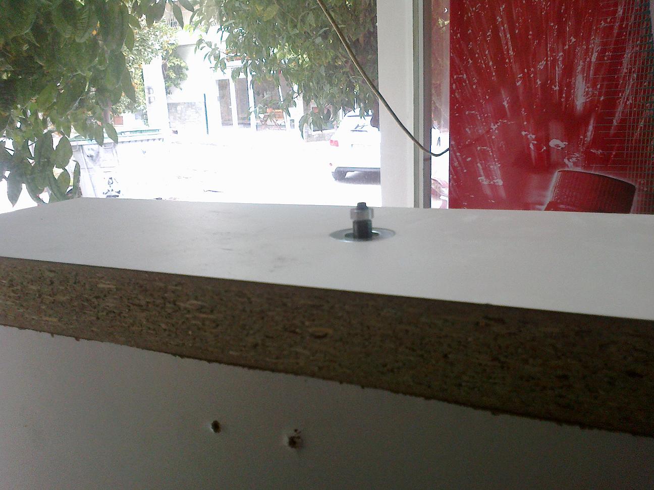

Να σε προλάβω αλλά έχει. Το κανονίζεις από το ρούτερ που δεν έχει βγεί από τη βάση του. Από όλο το ύψος που δίνει το ρούτερ, χάνονται 6 χιλ. λόγω της επιφάνειας του ΙΚΕΑ. Θα ανεβάσω φωτό, σχετικά.

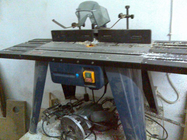

ειχε γινει παλιοτερα αυτη η συζητηση και ειχαν γραφτει διαφορες προτασεις. Εδω μια διαφορετικη ρυθμιζομενη καθ υψος για αντιφραφη ταμπλετ και οχι μονο.

το να το κανονιζεις απο το ρουτερ δεν ειναι πρακτικο κατ εμε παντα..θες κατι που θα σου ρυθμιζει με απλες κινησεις το υψος και να εχεις ακριβεια.Εγω εγω ειχα βαλει γρυλλο αυτοκινητου που κραταγε κοντρα σε ενα ξυλο....πολυ ευκινητο ετσι...
κατι τετοιο..

ο γρυλος ειναι οκ. αλλα πρεπει το ρουτερ να στηριζεται σε οδηγους. Με τις ντιζες μπορεις να δωσεις και κλιση αν θες...

Νά παιδιά μήν κάθεστε καί παιδεύεστε καί κάνετε πράγματα επικύνδυνα  Μόνον 180ευρώ μαζί μέ τό ρούτερ 1200 βάτ καί 10 κοπτικά διάφορα δώρο.
