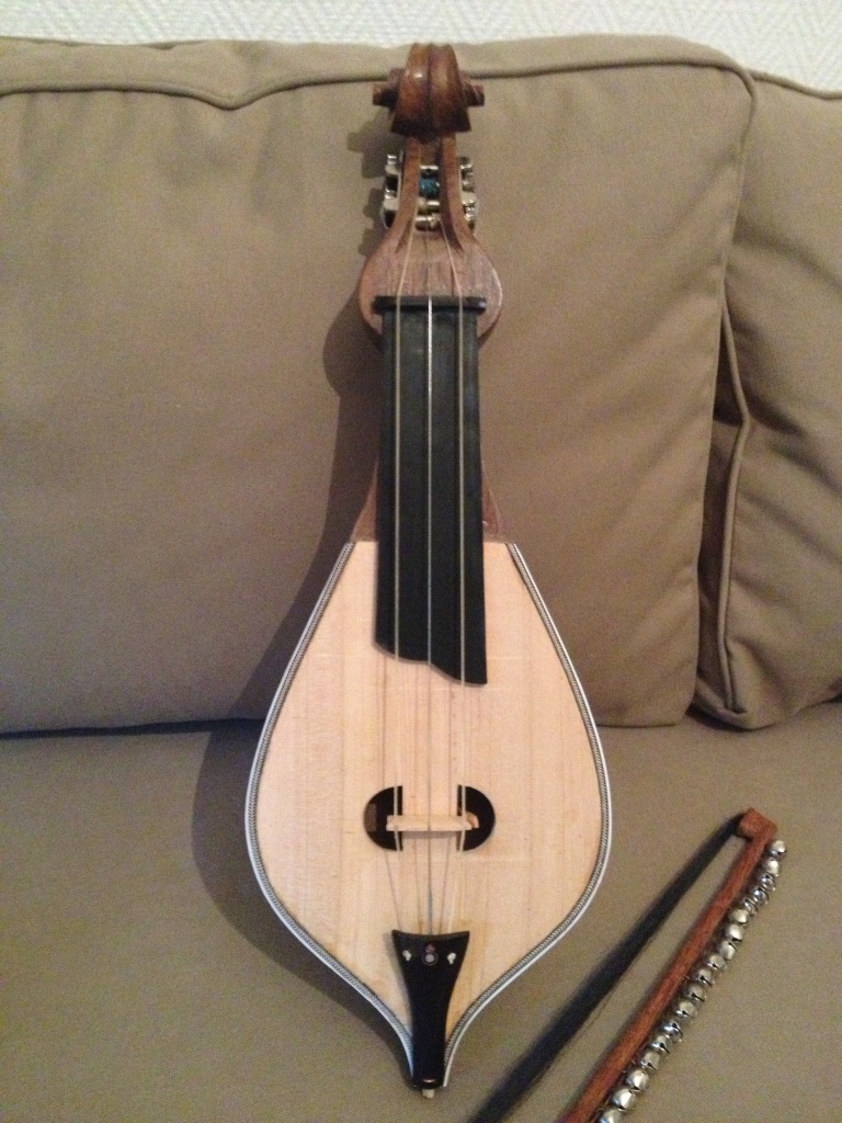

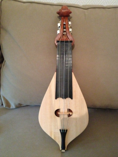

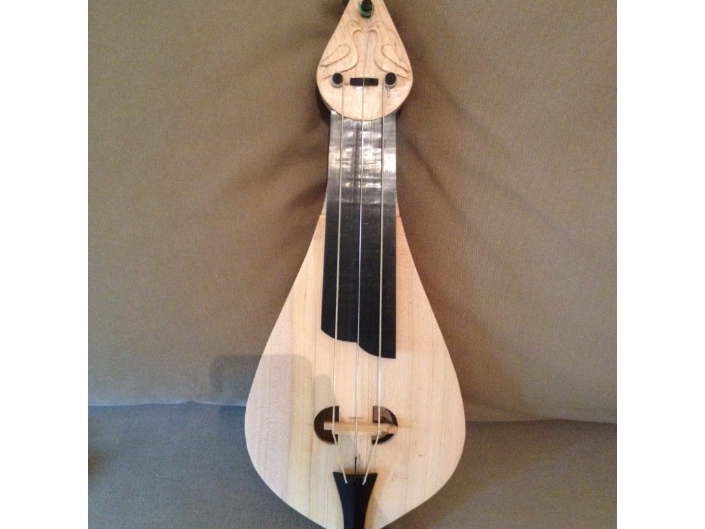

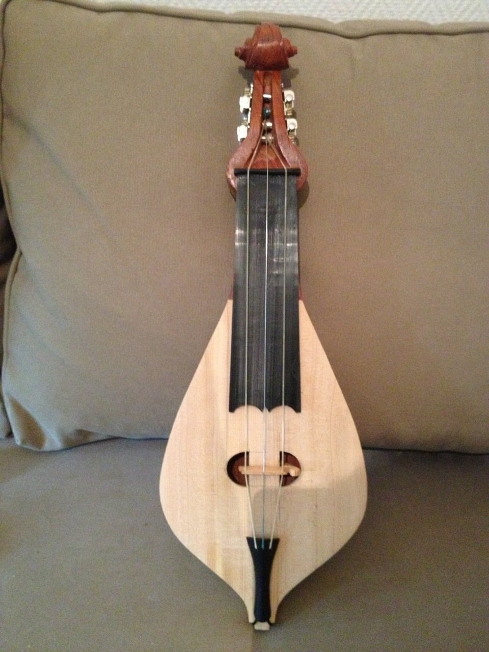

Καλησπέρα σε όλους τους συμφορουμήτες,
Παραθέτω προς κρίση σε όλους τους κατασκευαστές του φόρουμ που ασχολούνται με την κατασκευή της λύρας, μερικές απο τις κατασκευές μου. Αφορούν την Καρπάθικη λύρα, η οποία είναι σχεδόν ταυτόσιμη και με την Κασιώτικη (διαφέρουν μόνο στο κούρδισμα).
Δεκτή κάθετη ερώτηση και πρόταση που θα καλυτερεύσει τις ερασιτεχνικές κατασκευές μου.
Κώστας

Πολυ ομορφες οι λυρες σου! Για πες μας στοιχεια, μηκος χορδης, βαθος, πλατος.

Η λύρα της Καρπάθου και της Κάσου, βασίζεται στην αχλαδόσχημη μορφή, και παρουσιάζει μικρές αλλά σημαντικές διαφορές με τις υπόλοιπες του Ελλαδικού χώρου. Για παράδειγμα, το κούρδισμα της είναι LA-RE-SOL. Η χορδή LA και η SOL επιβάλλεται να είναι εντέρινες, ενώ σαν RE, χρησιμοποείται η αντίστοιχη του βιολιού. Το καπάκι της επίσης επιβάλλεται να είναι απο κέδρο Λιβάνου-Φοινίκι-Κατράνι όπως λέμε εμείς οι Καρπάθιοι. Το ηχόχρωμα απο το συγκεκριμένο καπάκι είναι καθεριωμένο και κάθε προσπάθεια αντικατάστασης με έλατο ή ερυθρελάτη ή κέδρο Αλάσκας ή sitka spruce ή oregon pine, δεν είναι ηχητικά αρεστή. To πάχος του καπακιού είναι 3-3.5mm, ισόπαχο, και ίσιο. Δεν σκαλίζεται εσωτερικά προκειμένου να διαμορφώσει νεύρο, διότι λόγω του μέγιστου πλάτους των 17cm το καπάκι δεν βουλιάζει. Επίσης ιδανικό καπάκι θεωρείται το μονοκόματο και όχι το κολλητό, απο δυο αντικρυστά κομμάτια (bookmatched), γιατί οι παλιοί "μαστόροι" λένε ότι αλλοιώνεται ο ήχος. Εδώ με όλο το σεβασμό προς αυτούς θα διαφωνήσω μιας και οι περισσότερες λύρες που έχω κάνει, είναι με "κολλητό" καπάκι. Επίσης, η απόσταση μεταξύ του πανω χορδοστάτη και του καβαλάρη είναι 24.5cm. Το βάθος του αντηχείου κυμαίνεται μεταξύ 3.7-4 cm, και το πλάτος απο 16-17cm. Υπήρξαν και συνεχίζουν να κατασκευάζονται λύρες με λίγο μεγαλύτερο βάθος, μέχρι 4.5cm αλλά η λύρα είναι μπάσα. Το σώμα της λύρας, είναι μονοκόματο (τουλάχιστον μέχρι σήμερα δεν έχω δεί λύρα απο δύο κομμάτια στο χωριό μου), σκαφτό, απο ένα ξύλο (αχλαδιά, καρυδιές, μουριές, τριανταφυλλιά, padauk, κελμπέκι, ασκέλινος, αμπούρα κλπ). Ιδανικό ξύλο για το σώμα της λύρας θεωρείται το κυπαρίσσι.
Ευχαριστώ και πάλι για τα σχόλια, για οτιδήποτε άλλο στη διάθεση σας.

KostaP μπράβο για την κατασκευή σου αν και έχω μαύρα μεσάνυχτα από λύρες , για πες μας ο ασκέλινος τι ξύλο είναι; αν έχεις καμιά φωτο ακόμη καλύτερα, και που το βρίσκουμε;

Έντερο τι πάχους χρησιμοποιείς για χορδές?

Ο ασκέλινος ή ασ(κ)έλινος όπως τον προφέρουμε στην Κάρπαθο, αναφέρεται ώς άρκευθος (αναγνώρισα κάποιες φωτογραφίες απο το διαδίκτυο, που απέδιδαν το όνομα άρκευθος). Γενικώς είναι πολύ σκληρό ξύλο, χωρίς πόρους...
Όσον αφορά το πάχος των εντέρινων χορδών: Συνήθως η 16g(=1.3mm διάμετρος) και η 17L(=1.26mm διάμετρος) αποδίδουν τον ήχο που θέλω. Μεγάλη σημασία παίζει και η ικανότητα τάνυσης (tension) της χορδής, αλλά σε αυτό το σημείο έχω πλήρη άγνοια μιας και όταν το όργανο είναι κουρδισμένο, δεν μπορώ, δεν έχω το κατάλληλο όργανο μέτρησης τάνυσης. Για όποιον πάντως αποφασίσει κάποια στιγμή να αγοράσει εντέρινες χορδές απο τα γνωστά διαδικτυακά μαγαζιά, ας προσέξει, γιατί υπάρχουν κάτι λαμόγια που πωλούν τις χορδές της ρακέτας του τενις για εντέρινες. Η αλήθεια είναι, ότι υπάρχουν χορδές του τένις απο έντερο σε φυσικό χρώμα(χρυσο-κίτρινο) αλλά ο τρόπος επεξεργασίας τους δεν επιτρέπει τη χρήση σε μουσικό όργανο. Απο την άλλη αν κάποιος θέλει να αγοράσει επώνυμες εντέρινες χορδές, π.χ. (Pirastro Chorda), τότε για 60cm χορδή, θα βάλει βαθιά το χέρι στη τσέπη καθώς η τιμή ανά χορδή κυμαίνεται απο 14-17EUR. Θα ήθελα επίσης να αναφέρω, ότι υπάρχουν καταστήματα στην Αθήνα και τον Πειραιά που πωλούν εντέρινες χορδές, αλλά ως "νέοπας" του φόρουμ δεν γνωρίζω αν επιτρέπεται να αναφέρω τα ονόματα εδώ, ας το επιβεβαιώσει ο administrator του topic.
