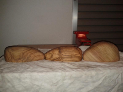

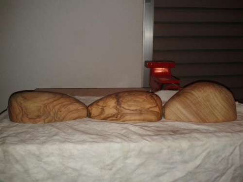

για να δεις ποσο ανοιγει αμα δεν εχει ξεραθει σωστα, ειχα κανει περσι τετοια εποχη ενα τασακι  απο φρεσκοκομμενη ελια , και κοιτα σημερα πως ανοιξε
κατα τα αλλα συμφωνω και εγω με τα πιαδια , και ειδικα οτι ειναι πολυ δυσκολο, και θελει πολυ προσοχη στο σκαψιμο αλλα πανεμορφο ξυλο
εδω ειναι 3 σκαφακια που ειχα κανει εγω
