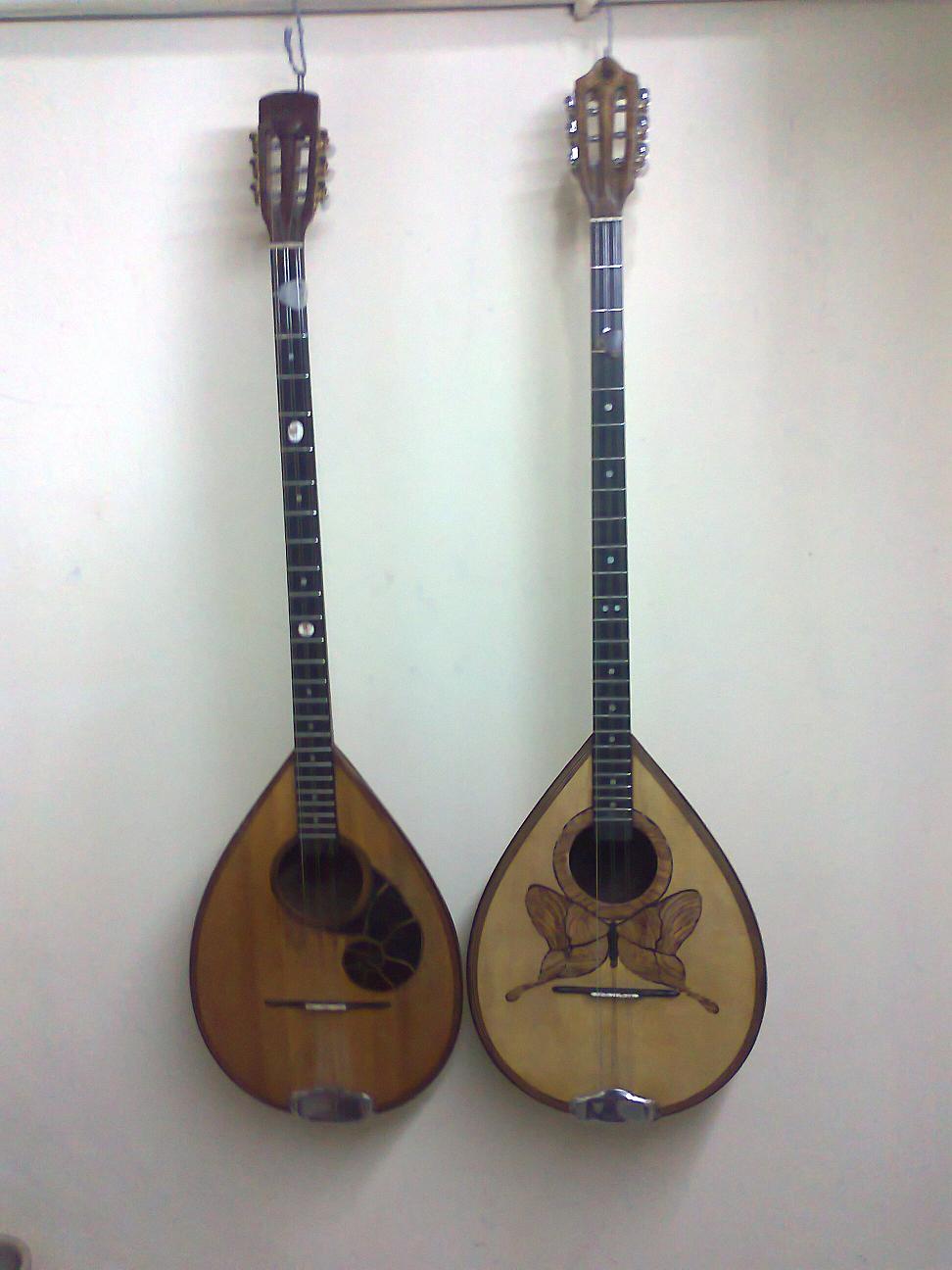

   Ξυλο ελιας λοιπον,ενας φιλος εφτιαξε σε μπουζουκι τη φιγουρα απο ξυλο ελιας,και συγκεκριμενα απο κομπο κοντα στη ριζα επειδη εχει πιο εντονα και ακανονιστα νερα....Ιδου τα δυο μπουζουκια που εχει φτιαξει.
   Ελια βλεπουμε στην πεταλουδα και γυρω απο την τρυπα.
   Αν δοκιμαζες να στεγνωσεις την ελια σαν οποιοδηποτε αλλο ξυλο;
Απλα βαφοντας καλα τα κομμενα ακρα της.

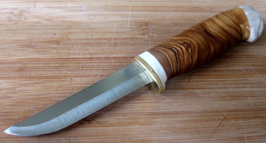

ωραιαααα... επαθα ζημια... φευγω με το βενζινοπριονο να παω στις ελιες... θα τις παρω ολες σπιτι για ξηρανση...  ;)  ;D Πραγματικα, ειναι πανεμορφο ξυλο.. Πες μας τις εντυπωσεις σου... βλεπεις να κραταει ή θα σκασει πουθενα...?? δούλευεται ευκολα...??

έχω μπεί και εγώ στην πρίζα ............ θα επισκεφτώ κάποια στιγμή την άλλη εβδομάδα ένα εργαστήριο για συλλογή πληροφοριών
