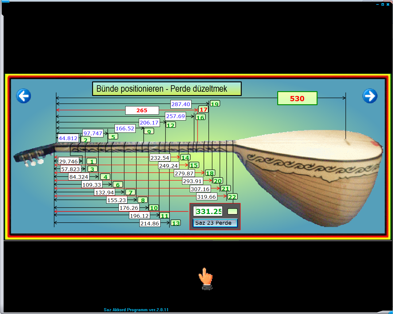

απο τον γερμανο....

το προγραμματάκι του γερμανού είναι freeware...αλλά περιέργως ζητάει κωδικό μετά 15 μέρες ....
ο κωδικός είναι "saz oriental" ......τον δίνει κάπου μέσα στο εισαγωγικό βιντεο.....
BOULIS13
  • Μηνύματα: 765
  • Αριθμός κατασκευών: 7*1/2
Απ: διαστήματα ταστιέρας στο σάζι
« Απάντηση #32 στις: Φεβρουαρίου 08, 2015, 02:10:56 μμ »
στο συνήμμένο pdf......
οι κόκκινες γραμμές είναι τα 23 τάστα του γερμανού όπως τα βγάζει το πρόγραμμά του .........στην παραπάνω εικόνα....
τα τάστα της "κανονικής" ταστιέρα συμπίπτουν απόλυτα....+ 5 τάστα ενδιάμεσα για κάθε οκτάβα για τα μόρια....
η σκάλα "της Σμύρνης" διαφέρει ελάχιστα απ΄του γερμανού.....αλλά πρέπει να μας τη σχεδιάσει σωστά το fretfind....
τα "κανονικά" τάστα του YALCIN "τσουλάνε" μερικά cent έξω απο τα "κανονικά" γιατι δεν είναι συγκερασμένα...(βλ. κλάσματα)
άν δεν βρώ τι κάνει το γαμω-fretfind και τα βγάζει λάθος ... θα σκάσω σα μπαλόνι....  :-[ :-[ :-[

επισυνάπτω ένα αρχείο τύπου excel με την κλίμακα που είχα αναφέρει στο παρελθόν(SMYRNA), δεν πρέπει οι πολλαπλασιαστές να αντικασταθούν με δυνάμεις. Είναι πολύ πρόχειρο απλά για γίνει φανερό οτι τα τάστα της κλασικής(συγκερασμενης) συμπίπτουν με αυτά της τουρκικής. Εγώ για παράδειγμα μπορώ να παίξω δίπλα δίπλα με ένα τρίχορδο κάποιο ρεμπέτικο τραγούδι χωρίς να χρησιμοποιήσω τις υποδιαιρέσεις του οργάνου.  ;D

ΡΩΤΑΩ ΛΟΙΠΟΝ ...ΠΩΣ ΕΙΝΑΙ ΔΥΝΑΤΟΝ ΜΙΑ ΚΛΙΜΑΚΑ 53 ΝΑ ΕΧΕΙ ΤΟ ΠΡΩΤΟ ΑΣ ΠΟΥΜΕ ΤΑΣΤΟ ΣΤΑ 3,8 ΣΧΕΔΟΝ ΟΣΟ ΚΑΙ ΤΑ ΜΠΟΥΖΟΥΚΙΑ ΠΟΥ ΕΧΟΥΝ ΚΛΙΜΑΚΑ 67?
ειναι δυνατόν ..... αν είναι λάθος.....
....ΠΑΡΕ ΚΑΠΟΙΟ ΑΠΟ ΤΑ ΕΝΔΙΑΜΕΣΑ ΤΑΣΤΑ ΑΠΟ ΤΗΝ ΤΑΣΤΙΕΡΑ ΤΟΥ YALCIN TURA....ειναι σίγουρα σωστή......
...οι αποστάσεις φαινονται σε κάποιο απο τα πρώτα pdf...

Είναι λάθος Γιώργο, μάλλον το πρόγραμμά σου, σου κάνει κόλπα....
