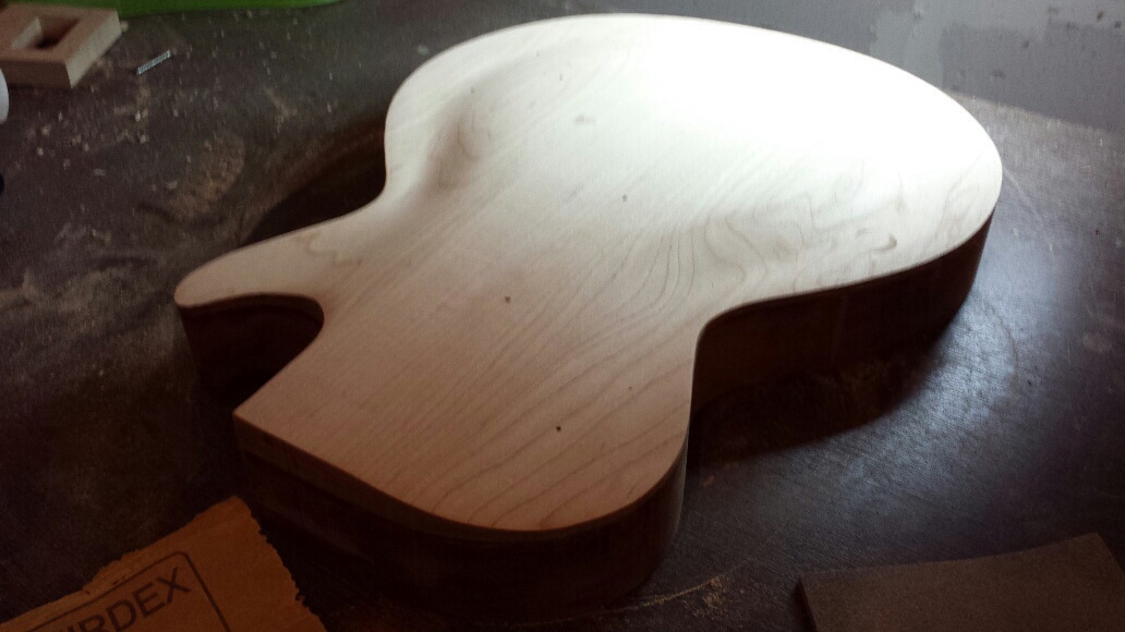

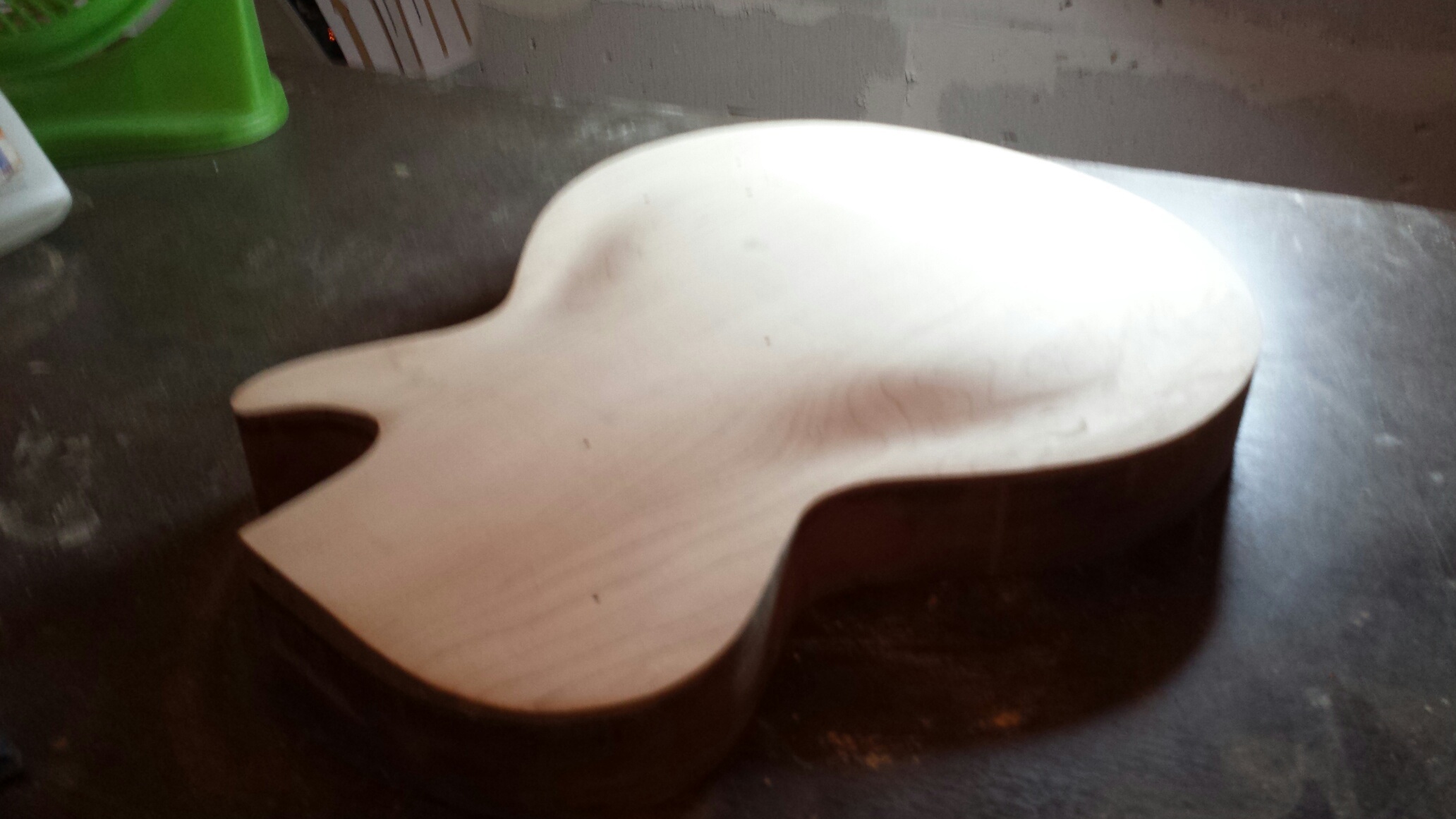

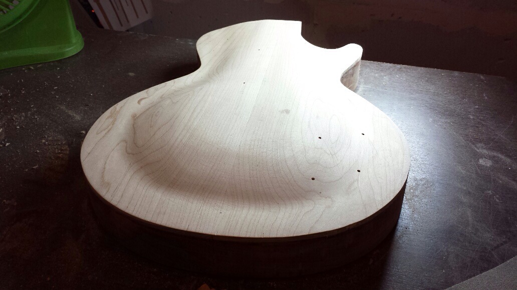

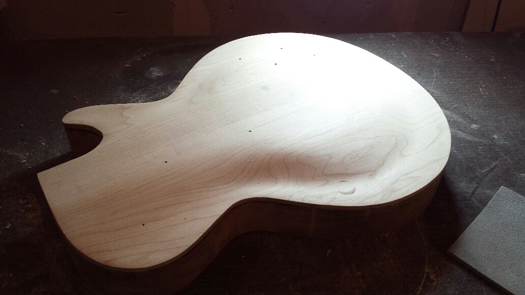

Και εγώ σήμερα έτριψα και γλύκανα το καπάκι της κιθάρας...

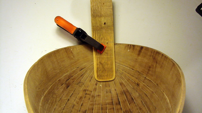

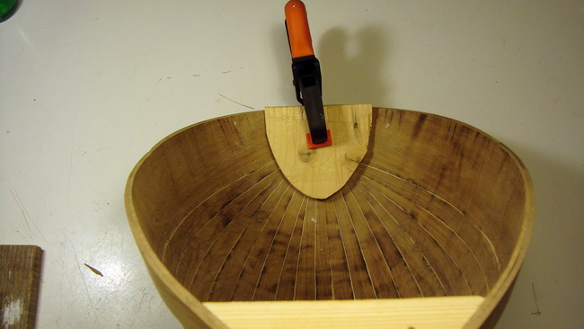

χτες ήταν μέρα εργαλείων: εκτός από την ξύστρα που φαίνεται, έκανα κι άλλα:
έφτιαξα, ακόνισα (με διάφορους τρόπους) και δοκίμασα τρεις συνολικά ξύστρες για το εσωτερικό του σκάφους.
Η πρώτη είναι κομμάτι από πριονοκορδέλα, η δεύτερη φύρα από λευκοσιδηρουργείο και η τρίτη κομμάτι από μαχαίρι πλάνης με καμπυλωμένο άκρο και τροχισμένο (με τροχό).
Η τρίτη είναι η καλύτερη με διαφορά, αυτή που φαίνεται και στην παραπάνω φωτό με το σκάφος.
και επειδή θα' ρθει η στιγμή να δουλέψω το καπάκι και τα συναφή, έφτιαξα κι αυτά:
μια βασούλα από φύρες κόντρα-πλακέ για ένα μυστήριο παχύμετρο που κληρονόμησα. Δουλεύει, αλλά θέλει δουλειά ακόμα για μικρο-ρυθμίσεις.
βαση για το dremel
και ένα Purfling cuter που είδα εδώ http://senguitar.blogspot.gr/search/label/Purfling%20Cutter παρόμοιο με του john 2004

Μπραβο ρε Γιαννη, πολυ καλο το λυρακι! Βαλε μια ποιο καθαρη φωτο γαμω την τρελα μου να το δουμε καλα!
Κουκλί είναι !!!!!!!!!!!!!!! Έλα βγάλε μια καλή φωτογραφία, της αξίζει.

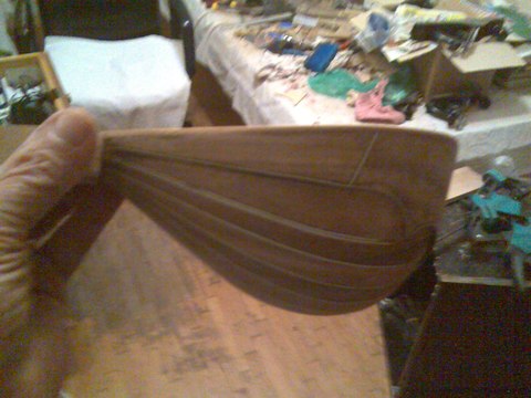

Πηγα και εγω να κανω την πατουρα για τα φιλετα στο καπακι του μπαγλαμα
και μου χαλασε το εξαρτημα του ντρεμελ!
Δεν μπορουσα να περιμενω και το εκανα με το χερι!
Το χαραξα με την λεπιδα και μετα σκαρπελο και τελικα λιμα!!
Το αποτελεσμα ηταν το ιδιο καλο αλλα πιο χρονοβορο!!
Θα φτιαξω και εγω το αναλογο εργαλειακι για αυτη τη δουλεια!!

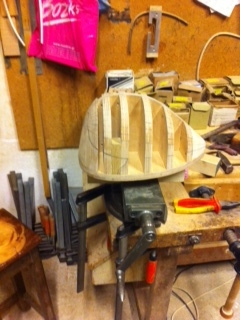

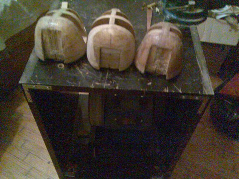

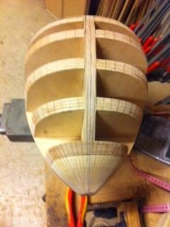

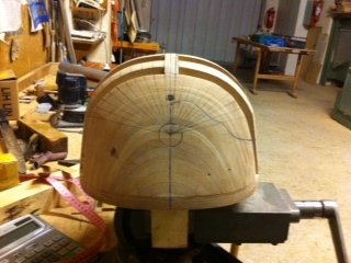

Φίλοι συμφορουμίτες καλησπέρα ανεβάζω μερικές φοτό απο το καλούπι που πιστέυω πως τελείωσα και μερικά πράγματα που αγόρασα για το μπουζούκι και την κουκουνάρα

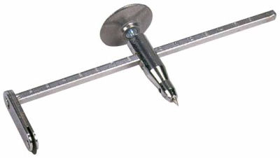

@ chris: το εργαλειάκι αυτό τί είναι ? καμμιά μεγαλύτερη φωτο ή link ?

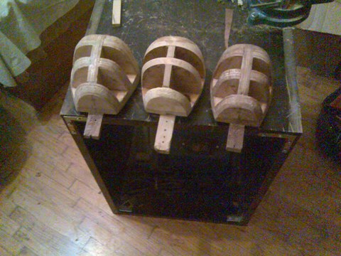

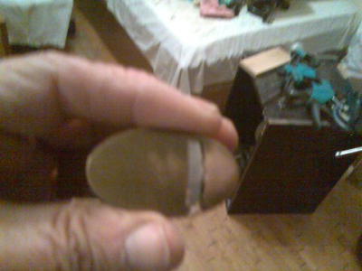

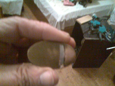

να κάνω και μια ερώτηση για τον πίσω τάκο:
βλέπω κάθε είδους σχέδια και μεγέθη σε διάφορες φωτογραφίες, έφτιαξα δυο δείγματα (και τα δύο ύψος 8-9 εκ., πάχος 1,5 εκ.)
πιο πολύ "συμπαθώ" το πρώτο (σανιδάκι πλάτος 5 εκ.) αλλά σκέφτομαι μήπως είναι στενό
τι προτείνετε ?
Κοπτικό κύκλων είναι το συγκεκριμένο εργαλείο mato.

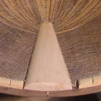

« Απάντηση #29 στις: Νοεμβρίου 04, 2013, 09:39:06 μμ »
Μανώλη θα πρότεινα κάτι σαν το πρώτο, με αρκετό πλάτος έτσι ώστε να φθάνει για να βιδώσει η χορδιέρα. Κάτι σαν αυτό της φωτό
