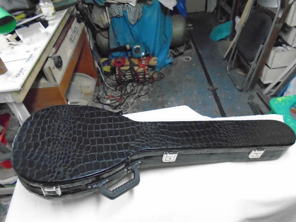

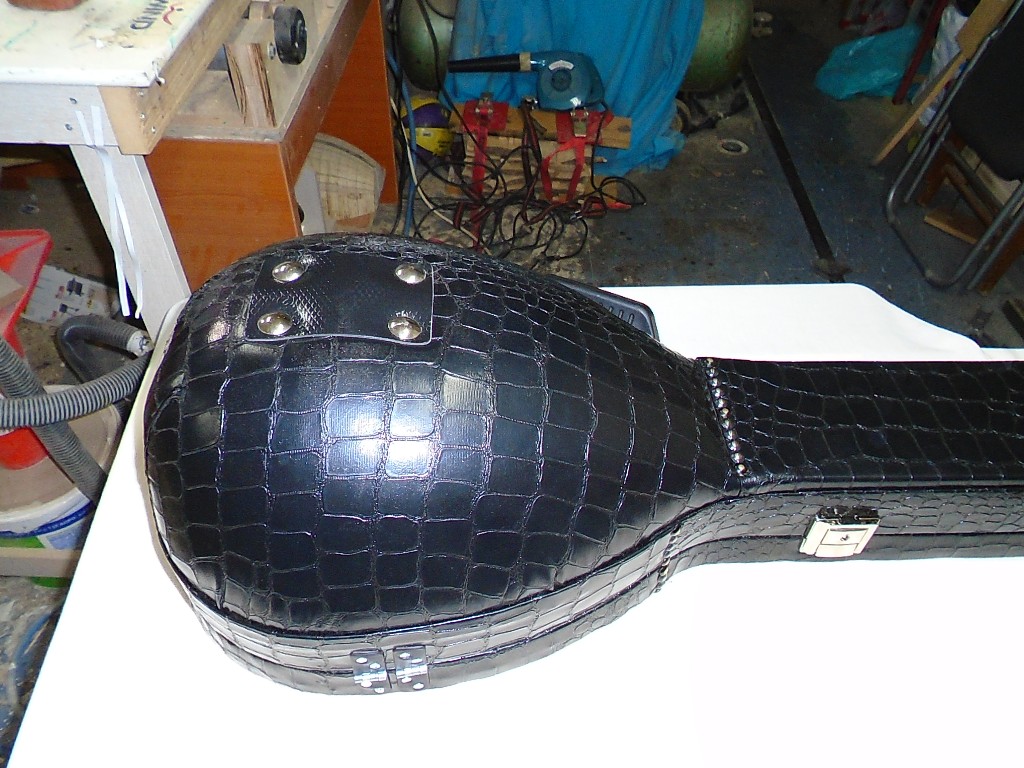

Τελικα  δεν  ηταν  και τοσο  δυσκολο  να  ντυθεί   και  το  αποτελεσμα  αρκετα  καλο

Σκίζει ο κροκόδειλος μπράβο Γιωρίκα !!!!

Συγγνώμη ρε γιωρικα το καλο που το είδες;  ::)
το αποτέλεσμα έιναι τέλειο.  :-*
μπραβο σου

Φίλε Γιωρίκα πολύ όμορφα πράγματα...εμείς δεν μπορούμε να τελειώσουμε ούτε ένα τόσο δα οργανάκι κι εσύ φτιάχνεις και την θήκη...πολλά μπράβο!

Τι να πω......Μπραβο ρε Γιωρικα χρυσοχερη....!!!!

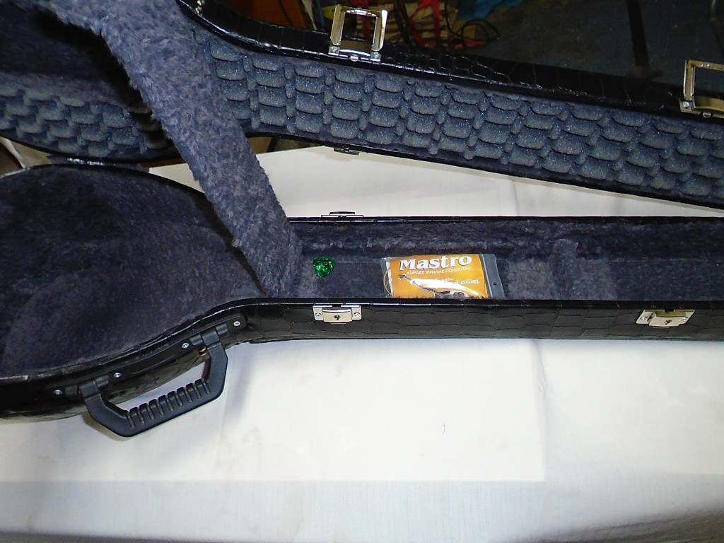

Τους μεντεσεδες πες μας που τους βρηκες φιλε Γιωρικα,διοτι θελω να αντικαταστησω καποιους που εχουν χαλασει σε μια θηκη που εχω.
Ευχαριστω !!!!

Μπραβο ρε γιωρικα, τέλεια η θήκη.

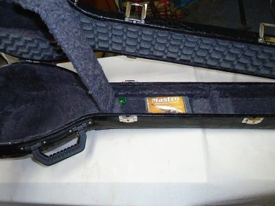

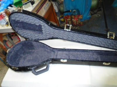

Δηλαδή το πίσω μερος(πίσω από το ηχείο) είναι μονο χαρτιά με κόλες?

Μπραβο Γιωργο, πολυ καλη εφαρμογη! Εγω δεν μπορω να πω οτι την πετυχα τοσο >:(
Δεν θα έλεγα ότι το αποτέλεσμα είναι αρκετά καλό. Μάλλον το αποτέλεσμα είναι ΤΕΛΕΙΟ.
Μου έβαλες ιδέες.

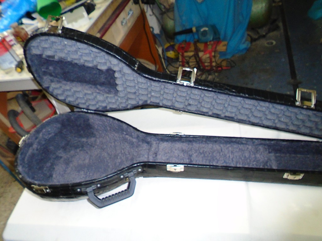

Να  ειστε  καλα  παιδια τελικά  ολα  μια  ιδεα  ειναι  παντος  οτι  θελετε  να  ρωτησετε  για  την  θηκη  ελευθερα  φιλε  metallika  ναι  ειναι  χαρτονακι  σε  λουριδες  περασμενο  4  στρωσεις  και  απο  μεσα νευρα  απο  pvc το  χοντρο  στα  2  χιλ  απο  ξυλεμπορικο  για  τους  μεντεσεδες  φιλε  georgesk  ειναι  απο  το  LEROY  MERLIN  ειναι  απλα  σιδερενια  και  τα  εντυσα με  θερμοσυστελομενο  μακαρονι  απο  τα  ηλεκτρολογικα  ειδη
