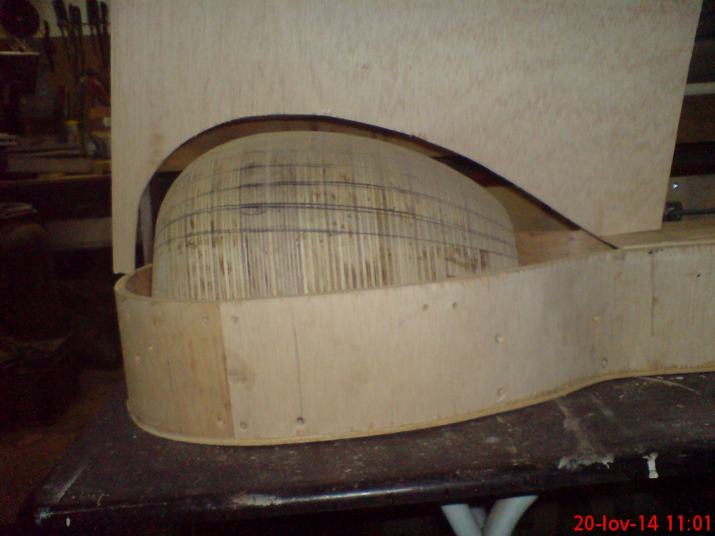

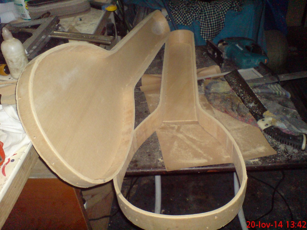

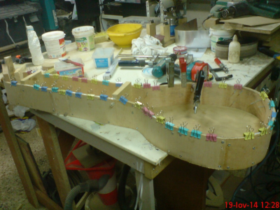

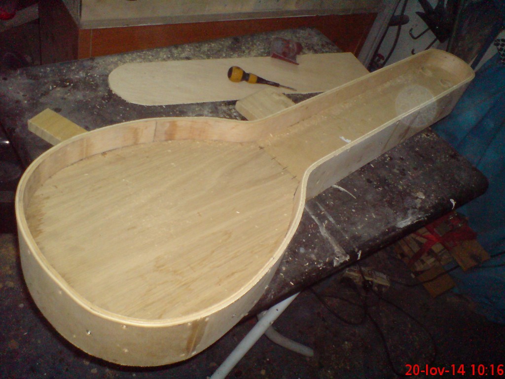

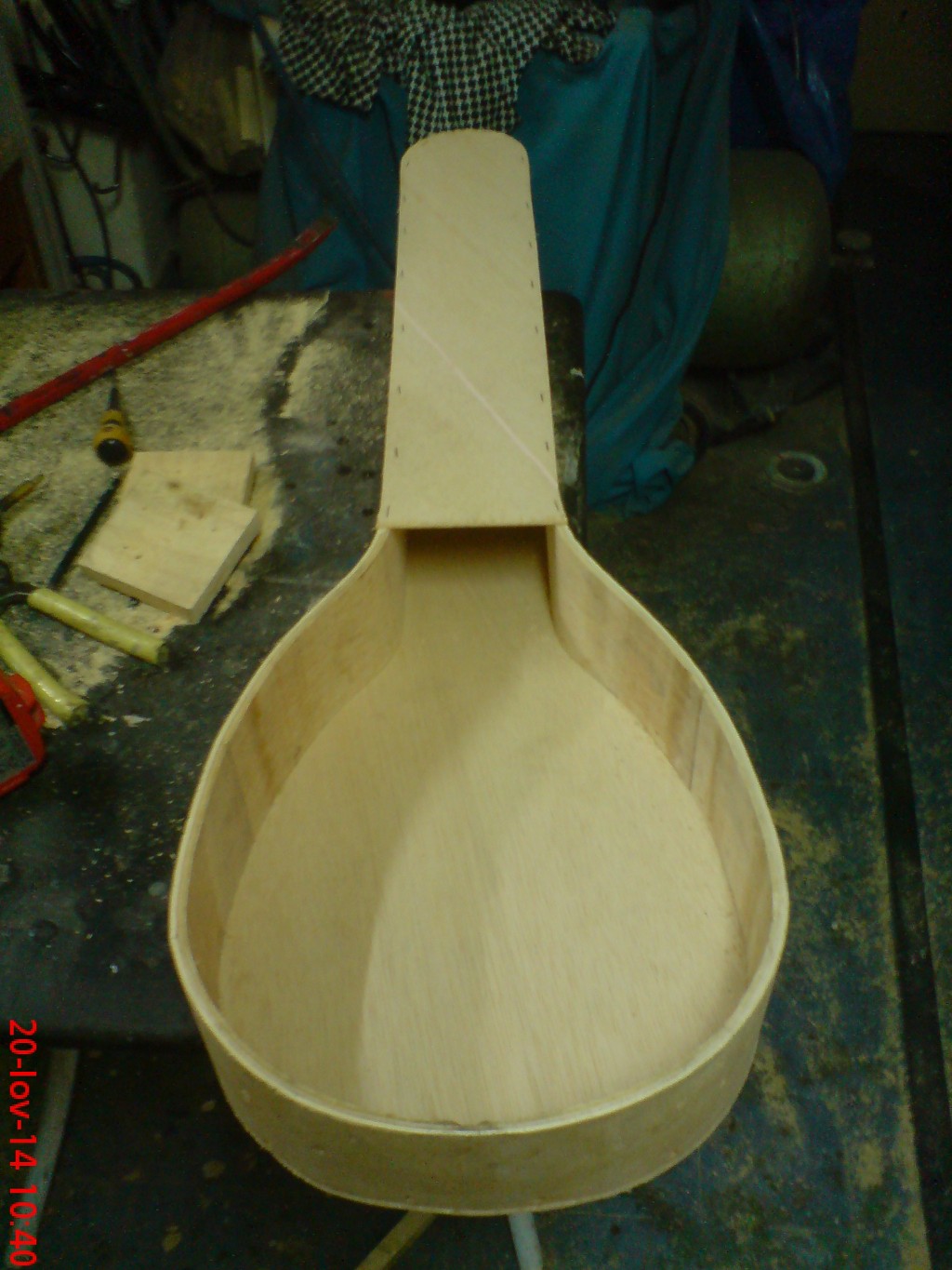

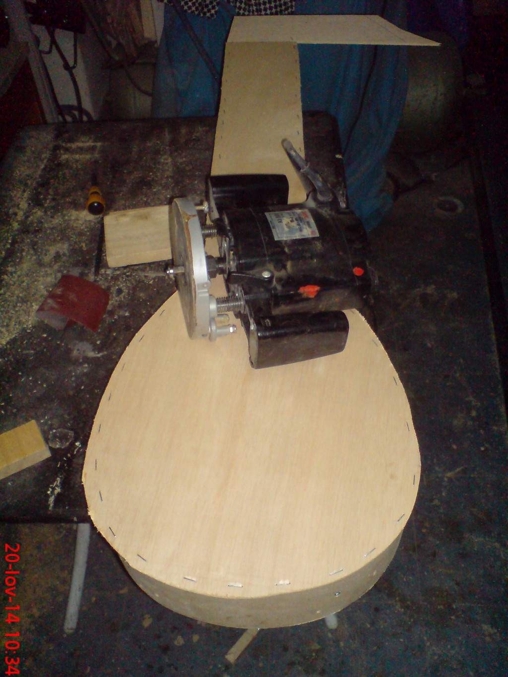

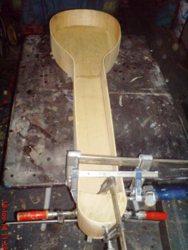

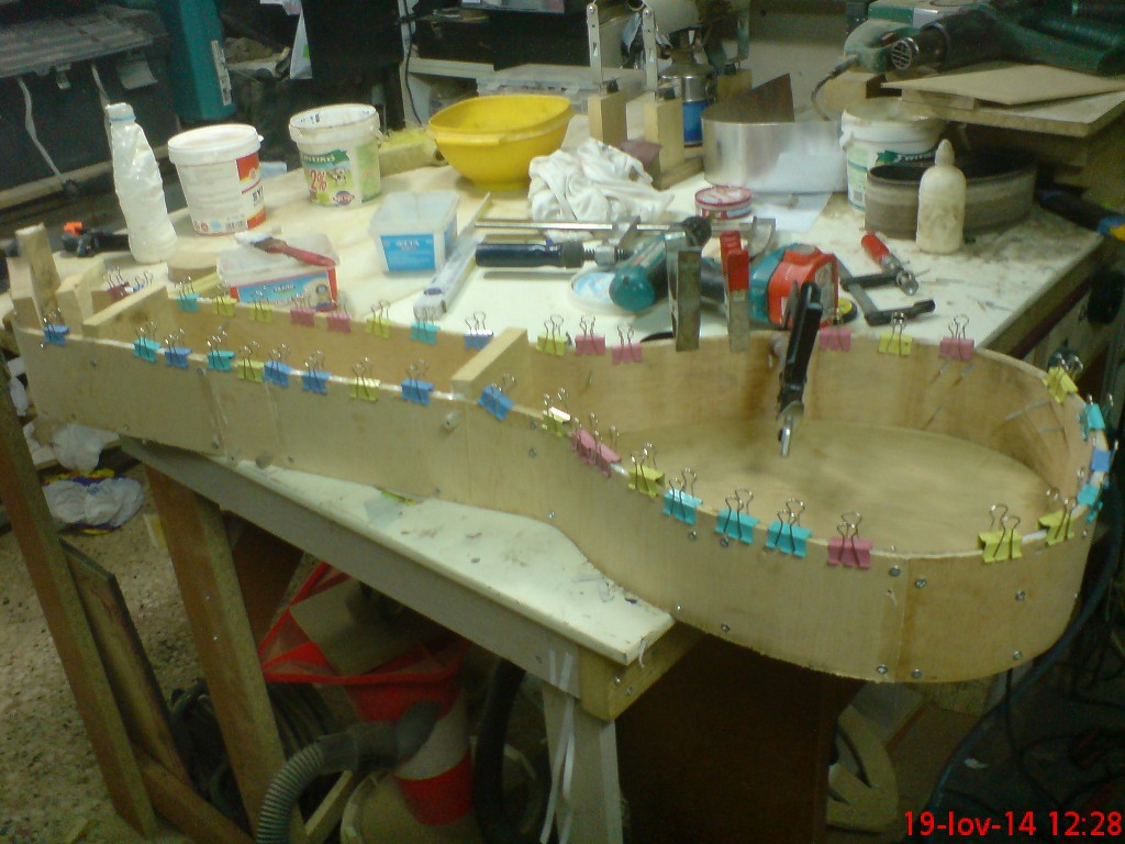

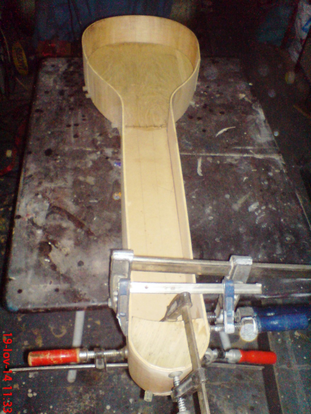

Γεια  σας  παιδια.   Αφου  τελειωσε  το  μπουζουκακι  μου  και  περιμενοντας  την  εκθεση  ειπα  να  κανω  μια  προσπαθεια  να  του φτιαξω  μια  θηκη. Εκανα  κάποιες  σκεψης και  ξεκίνησα  την  κατασκευη.Εφτιαξα  ενα  πατρον  απο  16  mdf  και  το  τυλιξα  2  φορες  με  10  ποντους  κοντρα  πλακε  4χιλ  κατόπιν το  εκλεισα  απο  την  μια  μερια  με  κοντρα  πλακε  και  απο  την  πισω  μονο  στο  μπρατσο.

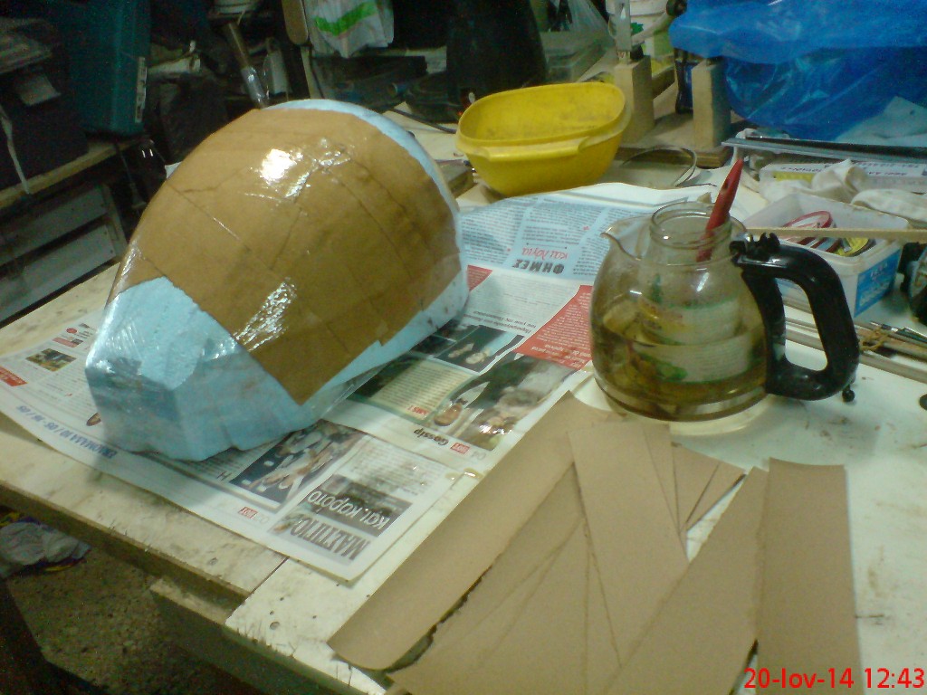

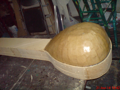

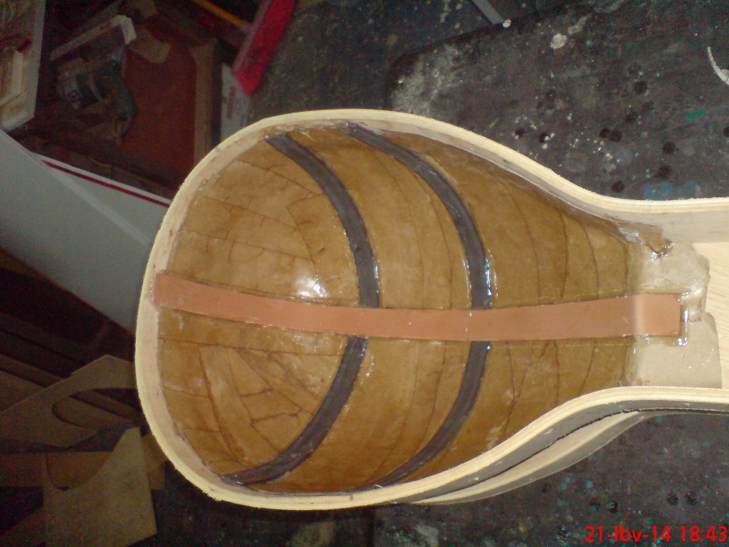

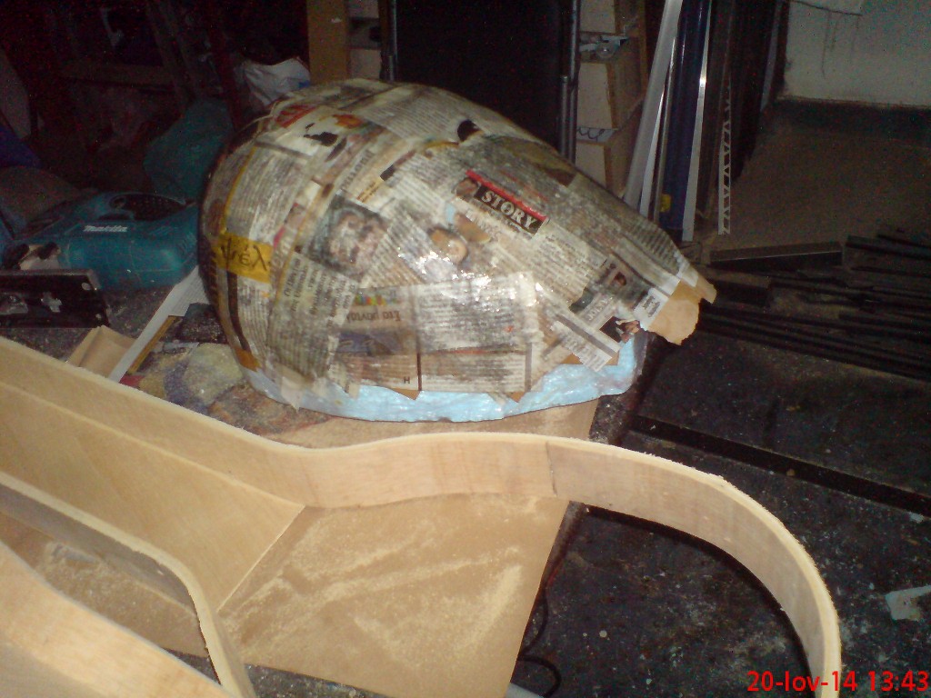

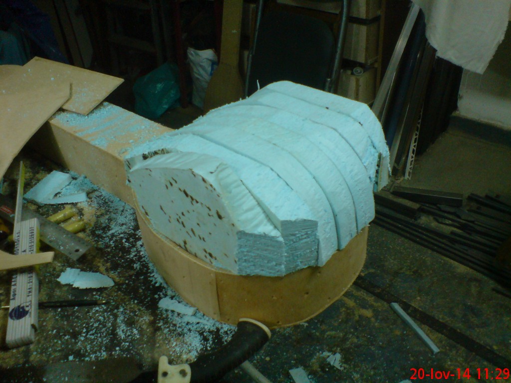

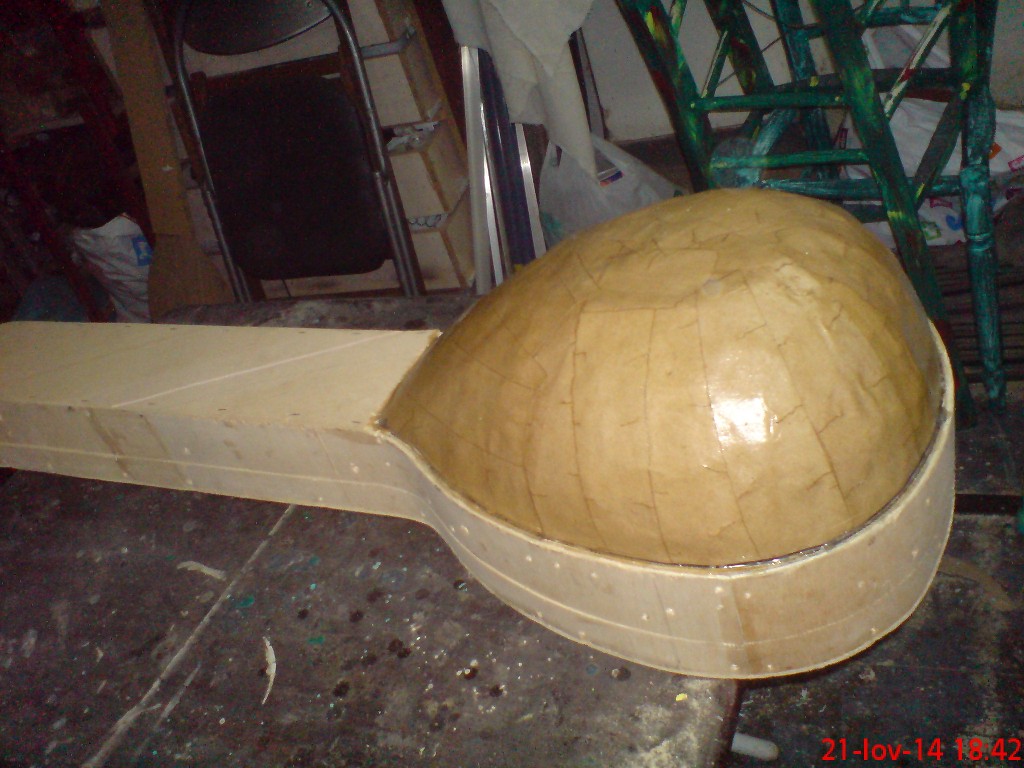

Μετα  απο  αυτο  το  εκοψα  στους  4  ποντους  για  το  καπακι.Το μερος  του  σκαφους  τογεμισα  με  φελιζολ  και  εδωσα  το  σχημα  μετα  κολησα με  ψαροκολλα  ψιλο  χαρτονι    και  εφημερίδα  για  να  παρω  το  σχημα   οταν  στεγνωση  θα  το  περασω  απο  μεσα  αλλα 3  χερια  χαρτονι .Τωρα  στο  ντυσιμο  με  δερματινη  θα  δουμε  πως  θα  γινει  παντος  ελπιζω  να  ειναι  ετοιμη  μεχρι  την  εκθεση

Γιωργο ωραια κατασκευη εχεις κανει. Το μονο κακο οτι μπορει να βγει λιγο βαρια. Οχι τιποτα αλλο τοσες σερι εβδομαδες ερχεσαι απο το μαγαζι και τωρα που σου ειχα γαματο υλικο ελαφρυ για αυτη τη δουλεια δεν περασες! Οπως και να εχει καλη θα βγει, το ντυσιμο ειναι ενα θεματακι.

Γιαννη  γεια  σου  οχι  φιλε  μου  δεν  ειναι  καθολου  βαρια  το  κοντρα  πλακε  ειναι  πολυ  ελαφρυ  και  η θηκη  δεν  εχει  ουτε  1  τετραγωνικο απο  αυτο  πιο  βαρυ  θα  ειναι  η  δερματινη  παρα  ο  σκελετος

Γιωργο εχω γραψει σε αλλο θεμα, αλλα παλι εξω απο το παραθυρο κοιτουσες και δεν προσεχες, οτι εχω φτιαξει ολο το σκαφος εξωτερικα με ντεπρον 10μμ παχους. Λυγιζει σαν δουγα, πλανιζεται και τριβεται σαν δουγα! Ειναι παναλαφρο το αν θα ειναι και ανθεκτικο θα το δουμε στο τελος.

« Απάντηση #14 στις: Ιουνίου 23, 2014, 06:49:52 μμ »
ολα  καλα  και  ολα  ωραια  και  η  παρελαση  με  τις  θηκες   και  η  παραλια  με  την  φραπεδια  και  τις  45  ζαχαρες   χαχαχα (ωραιος  ο  BOULIS13  )  στεγνωσανε  και  οι  κολλες  απο  το  καλουπι  και  αυριο  λεω  να  την  ντύσω σιγα  σιγα  να  δουμε  και  το  αποτελεσμα
