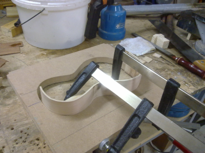

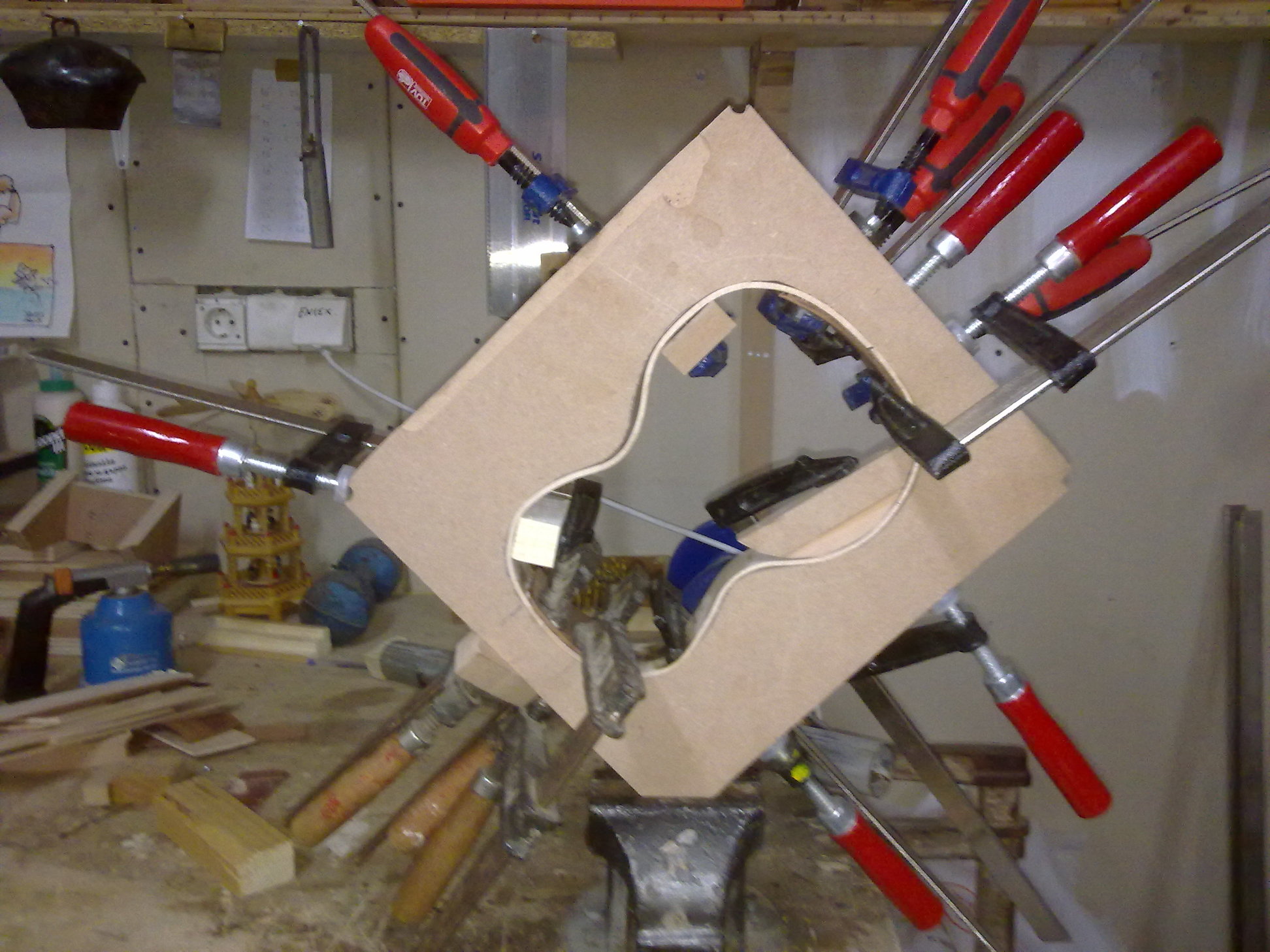

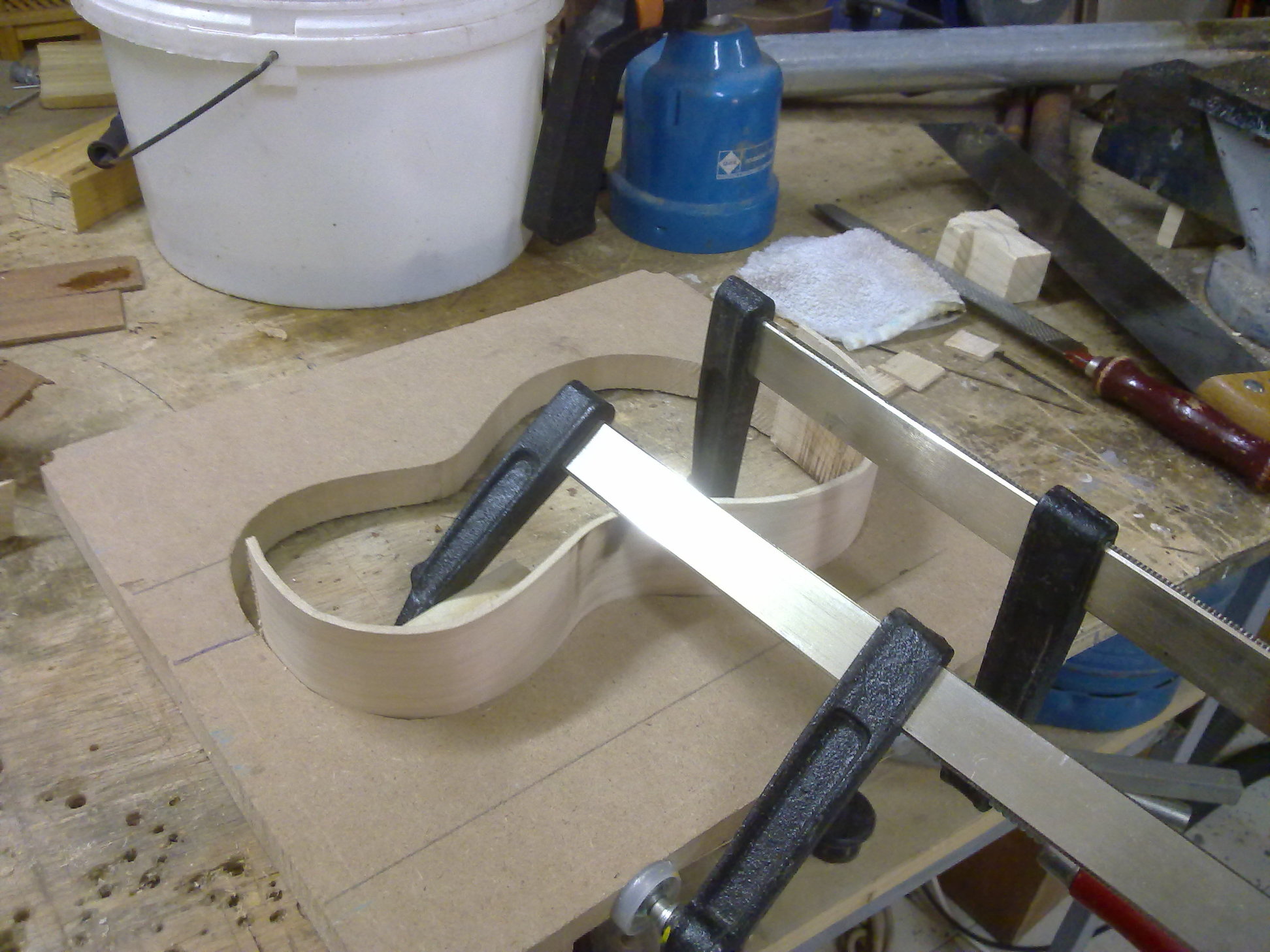

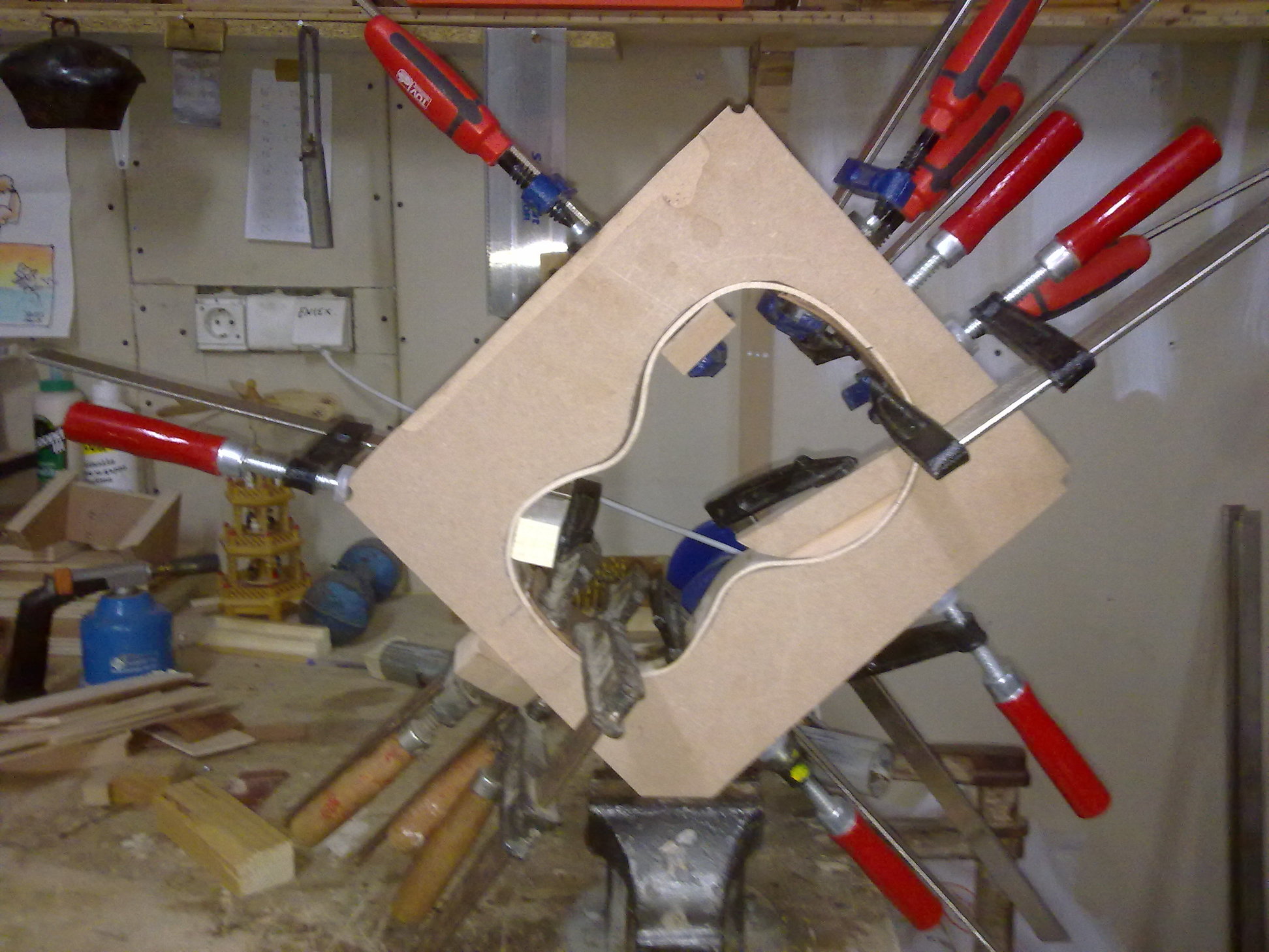

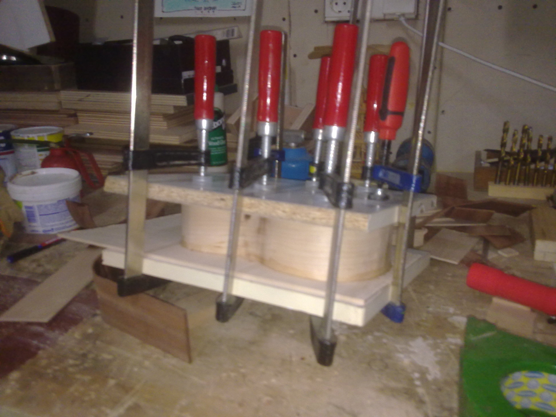

Τελικά τα κατάφερα... αλλά...
avosni@yahoo.com
  • Μηνύματα: 41
  • Αγαπημένο ξύλο: σφενδαμος αμερικής
  • Αριθμός κατασκευών: 2
Απ: κουρμπαρισμα πλαϊνών κιθάρας (και όχι μόνο)
« Απάντηση #17 στις: Οκτωβρίου 28, 2013, 08:39:48 μμ »

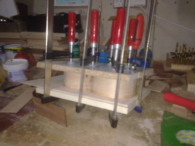

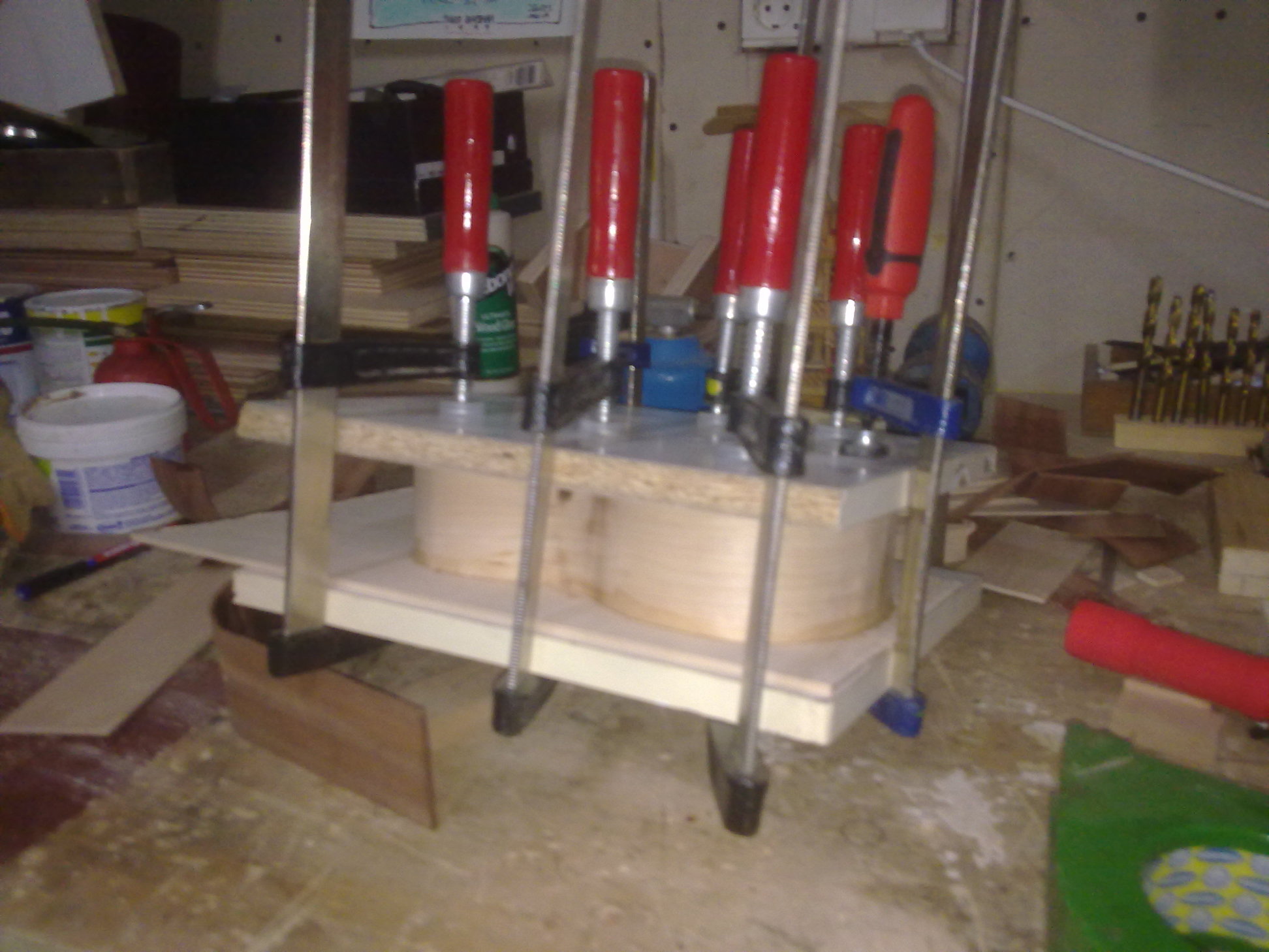

(σορυ, ανεβασα τις φωτό δύο φορές)

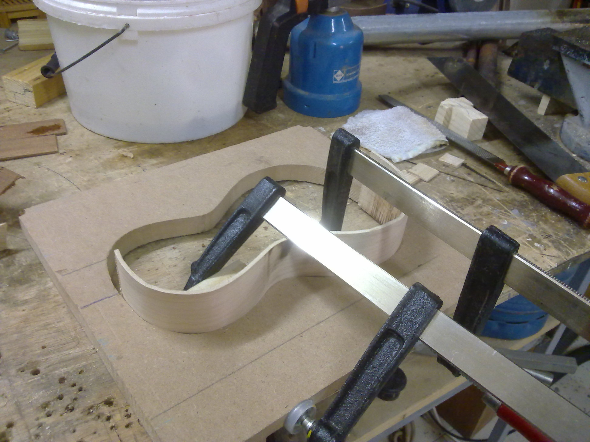

Τελικά κουρμπάρισα κελεμπέκι, ήταν σχετικά πιο εύκολο.
Το μαόνι σκίζεται σε τόσο "απότομη" καμπύλη. Η μέση του ήταν καμπύλη 5cm διάμετρος.
« Απάντηση #18 στις: Οκτωβρίου 28, 2013, 08:44:29 μμ »
Αλλά τι;
Δεν βλέπω κάτι...
Στην τελευταία φώτο τι κάνεις ακριβώς;

« Απάντηση #19 στις: Οκτωβρίου 29, 2013, 08:14:46 πμ »
Το γράφω πιο πάνω ;)
Αλλαξα ξύλο

« Απάντηση #20 στις: Οκτωβρίου 29, 2013, 08:18:09 πμ »
Α! και η τελευταία φωτό είναι (άσχετο με το κουρμπάρισμα) το κόλημα καπακιού

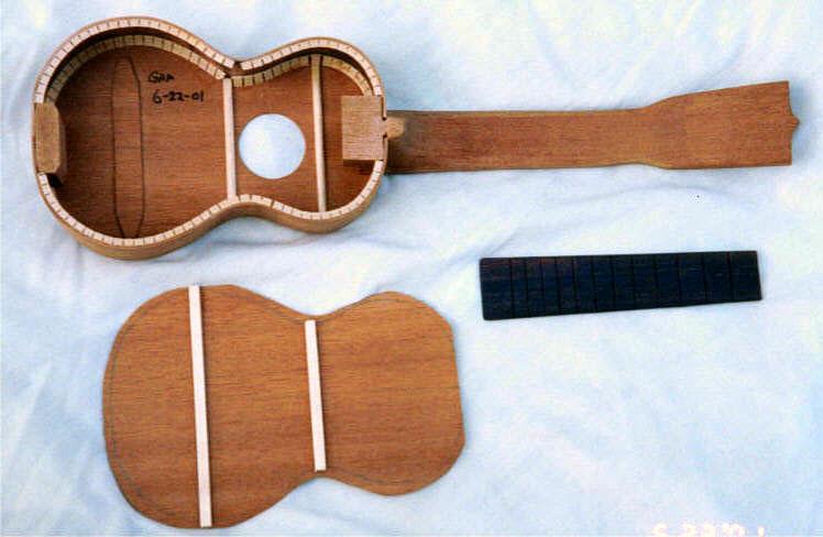

Το καπάκι γιατί δεν το ξεγύρισες πριν το κολλήσεις; Τι καμάρια έχεις βάλει;

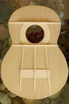

Τα καμάρια είναι η εσωτερική ενίσχυση του καπακιού για να αντέχει την πίεση των χορδών. Π.χ
Ξεγύρισμα εννοώ να κόψεις το σχήμα σου χοντρικά με έναν αέρα 1 πόντου για να κάνεις την ζωή σου πιο εύκολη.
Αν δεις στην πάνω εικόνα φαίνεται το μολύβι που είναι η πραγματική διασταση του καπακιού

Λάθος είπα ότι είναι το καπάκι, γιατί είναι ο πάτος (η πίσω μεριά δεν ξέρω πως λέγεται)
Στο καπάκι σίγουρα θα βάλω καμάρια (κάτω από τη γέφυρα και δύο κόντρα τουλάχιστον) αν και δεν φαίνεται απαραίτητο λόγω μικρού μεγέθους του οργάνου και πάχους των "καπακιών" (3,5mm)
Μια που τα λέμε και "παρακολουθείς" την κατασκευή μου, ξέρεις που μπορώ να βρω πριονάκια σαν αυτά που είχαμε στην ξυλοκοπτική πιτσιρικάδες?
Αυτά που βρίσκω είναι ίσιες λάμες και δεν στρίβουν έυκολα, ενώ εκείνα τα παλιά έκοβαν προς όλες τις κατευθύνσεις
« Απάντηση #25 στις: Οκτωβρίου 29, 2013, 12:53:22 μμ »
Κανονικά και στην πλάτη χρειάζεσαι καμάρια για αντοχές.
Το πάχος 3,5 mm για το καπάκι είναι υπερβολικό και θα έχει σαν αποτέλεσμα να μην πάλλεται πολύ το καπάκι και να έχεις ακόμη πιο πρίμο ήχο.

Θα σου έλεγα να ξεκολλήσεις την πλάτη, να την κατεβάσεις στο 1,5mm που λεει το σχεδιο και να βάλεις και καμάρια.Και το καπάκι σου σύμφωνα με το σχέδιο θα το φέρεις στο 1,5mm περίπου.
Είναι κρίμα να ρίξεις τόση δουλειά και τελικά να έχεις ένα όργανο που δεν θα είσαι ευχαριστημένος...
« Απάντηση #28 στις: Οκτωβρίου 29, 2013, 03:21:04 μμ »
Και το καπάκι σου στο 1,5mm περίπου.
1000%.......

Για να μην έχω ξεκολήματα όμως θα πλακωθώ στο τρίψιμο με 40αρι γυαλοχαρτο να το κατεβάσω στο 1,5 χιλιοστό
